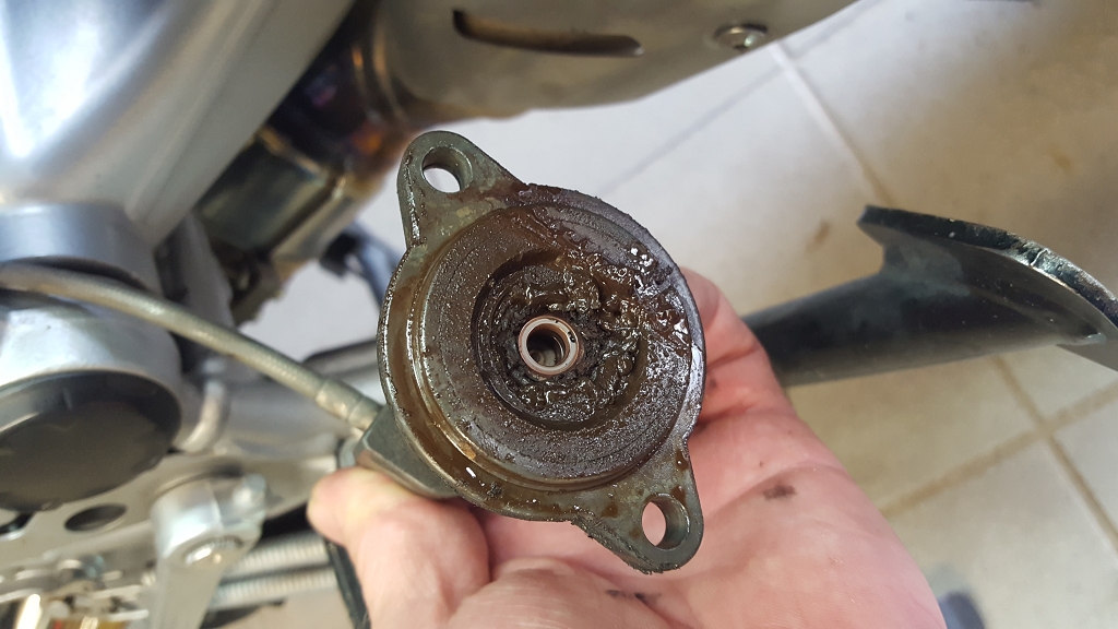

Hallo
Schau mal hir das war mein Tread vor 5 Jahren.
Problem mit der Kupplung
Der Mechaniker hat auch gemeint das kann der Nehmerzylinder nicht sein und ich wechselte darauf hin die Kupplungsarmatur was nur kurz half. Am Schluß stellte sich heraus das es der Nehmerzylinder war.
Die Bilder im Beitrag 13 war mein Nehmerzylinder. Ich denke das einfachste und vor allem billigste ist erst mal den NZ abmontieren ( dzu musst du die Leitung nicht entfernen ) und begutachten und du wirst sehen das da der Moder dahinter ist.

Hallo JensGe
Der Nehmerzylinder ist mit einer flexiblen Leitung angeschlossen und kann somit ohne Probleme abgeschraubt werden um nachzusehen ob er dicht ist. Sollte alles OK sein einfach wieder festschrauben und gut ist.
gipsilo

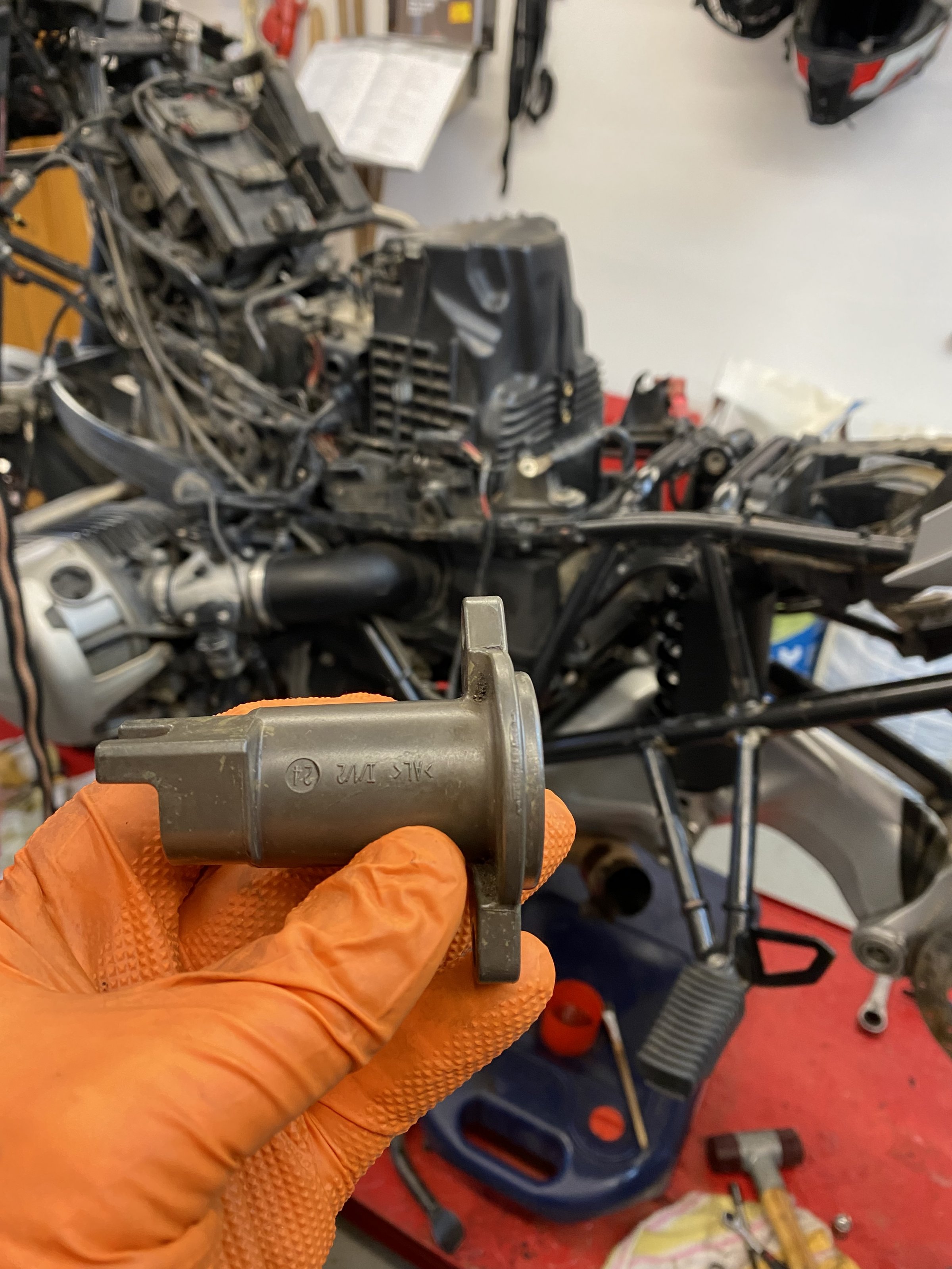

gipsilo
gipsilo
29.08.2005
1.355
Süddeutschland
R1200GS TÜ Bj. 2012
In diesem Bild kannst du erkennen das der Zylinder mit einer flexiblen Leitung angeschlossen ist. Ich habe ihn damals auch erst abgebaut um zu schauen ob alles OK ist. Wie du siehst war nicht alles Ok.
Die Symptome waren ähnlich wie deine.
gipsilo

Sollte es in etwa so aussehen wie auf meinem Foto dann hilft reinigen nicht mehr da muss ein neuen Nehmerzylinder rein.
