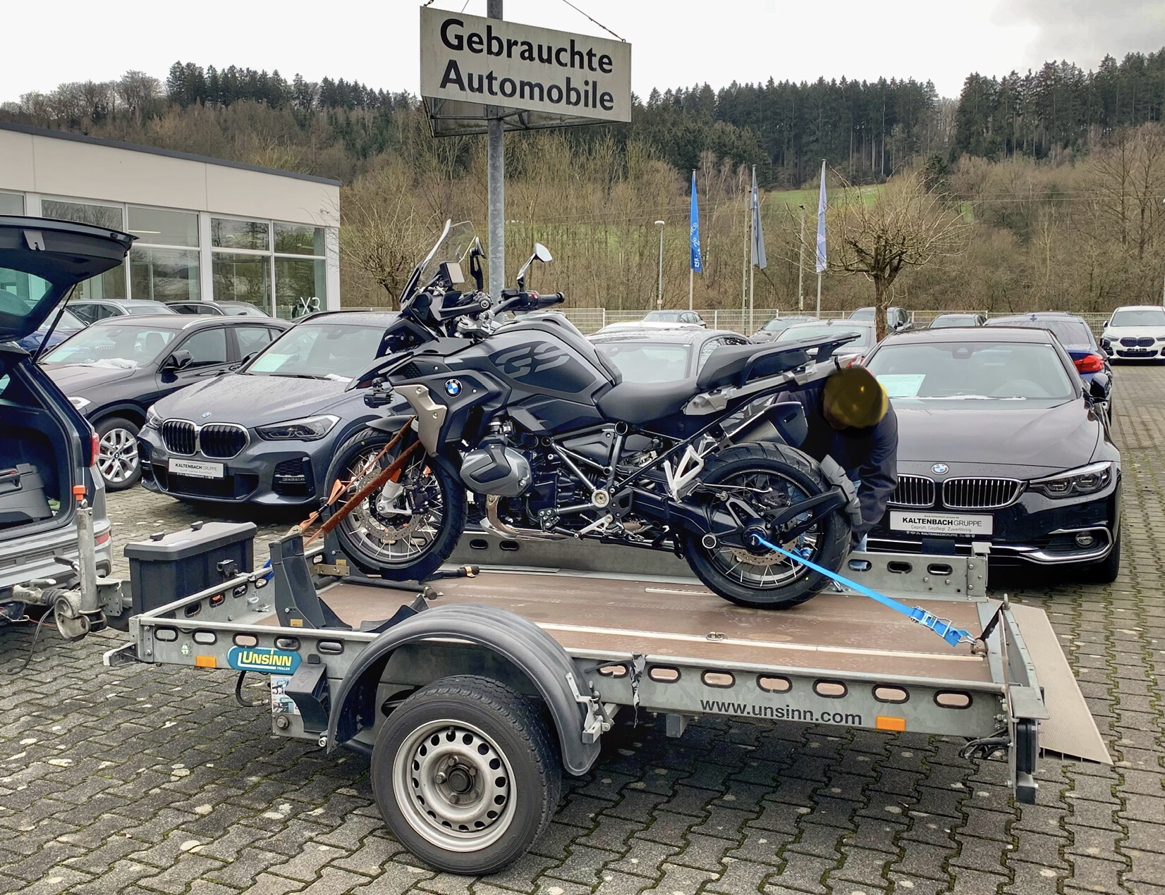

als ich meine GS abholen wollte, hatte ich mir zuvor das Eil-Zurr System eines Kumpels ausgeliehen 😉
Hinten war das Verzurren bei meiner kein Problem.
Vorne konnte ich das System allerdings nicht einsetzen, da das Gewinderohr nicht durch die vordere Hohlachse passte đŸ€š
Scheinbar sitzt in der Achse meiner GS irgendeine eingepresste Reduzierung, die ein Durchstecken des Gewinderohrs nicht zulĂ€sst 😐
Bei der GS des Kumpels, von dem ich das Eil-Zurr System geliehen hatte, funzte alles ohne Probleme.
Ich habe meine GS dann letztlich ĂŒber die GabelbrĂŒcke in die Vorderradwippe gezogen (siehe Bild) 😎
So habe ich die GS am Ende doch noch nach Hause gebracht 👍

Na dann schau dir mal die Beschreibung und das Video zur Montage eines der meistverkauften 300KG TrÀger an. Auch wie die GS am ende befestigt wird. Denke dann gehst du erst gar nicht mehr ins Bett. ;)
Vorne ĂŒber die GabelbrĂŒcke war schon mal in Ordnung, hinten wĂŒrde ich an den Fußrasten befestigen und nicht am Rahmen. Ich benutze auch nur Gurte mit Karabinerhaken (z. B. Eiler), und keine offenen.

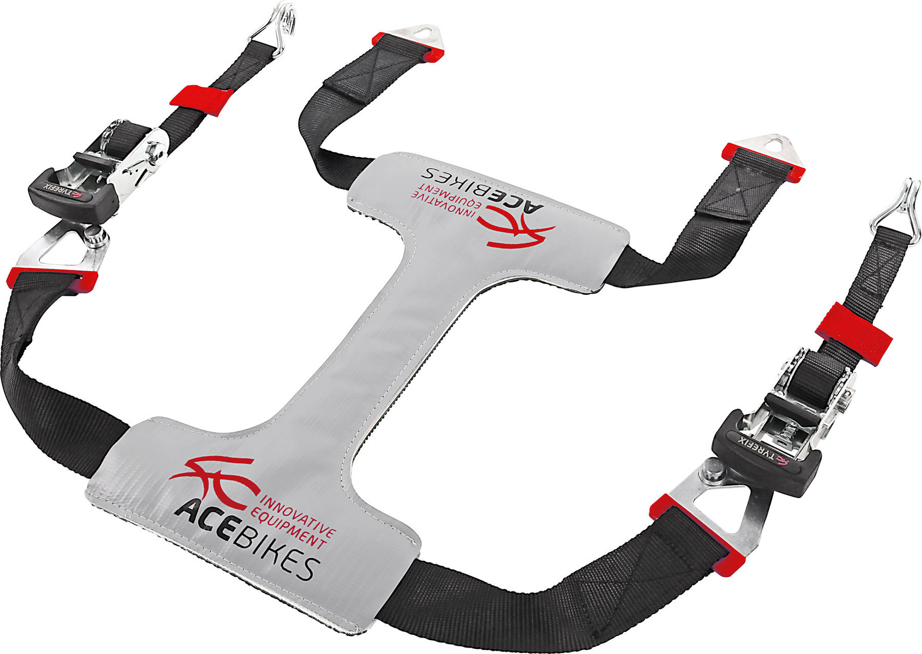

es geht natĂŒrlich nur, wenn die Bikes Hohlachsen haben, sonst hinten vielleicht ein System verwenden, daß ĂŒber das HR geht, so wie das hier
(Nachteil, sehr oft ist z.B. der Auspuff im Weg -vor allem bei Maschinen mit hohem Auspuff wie GS oder andere Enduros
(Acebikes Tyrefix: )
  • Eine Verbesserung sehe ich dahingehend, daß man bei zu starkem Zug - nicht wie beim Verzurren ĂŒber die Fussrasten - niGS verbiegen kann oder der Gurt an scharfen Kanten scheuern kann und ev. reissen. Ausserdem kann an den Punkten das MRD nicht einfedern und sich ggf. in der Lage verĂ€ndern wenn eingefedert auch noch QuerkrĂ€fte wirken oder in so einer Situation die Gurte aushĂ€ngen
