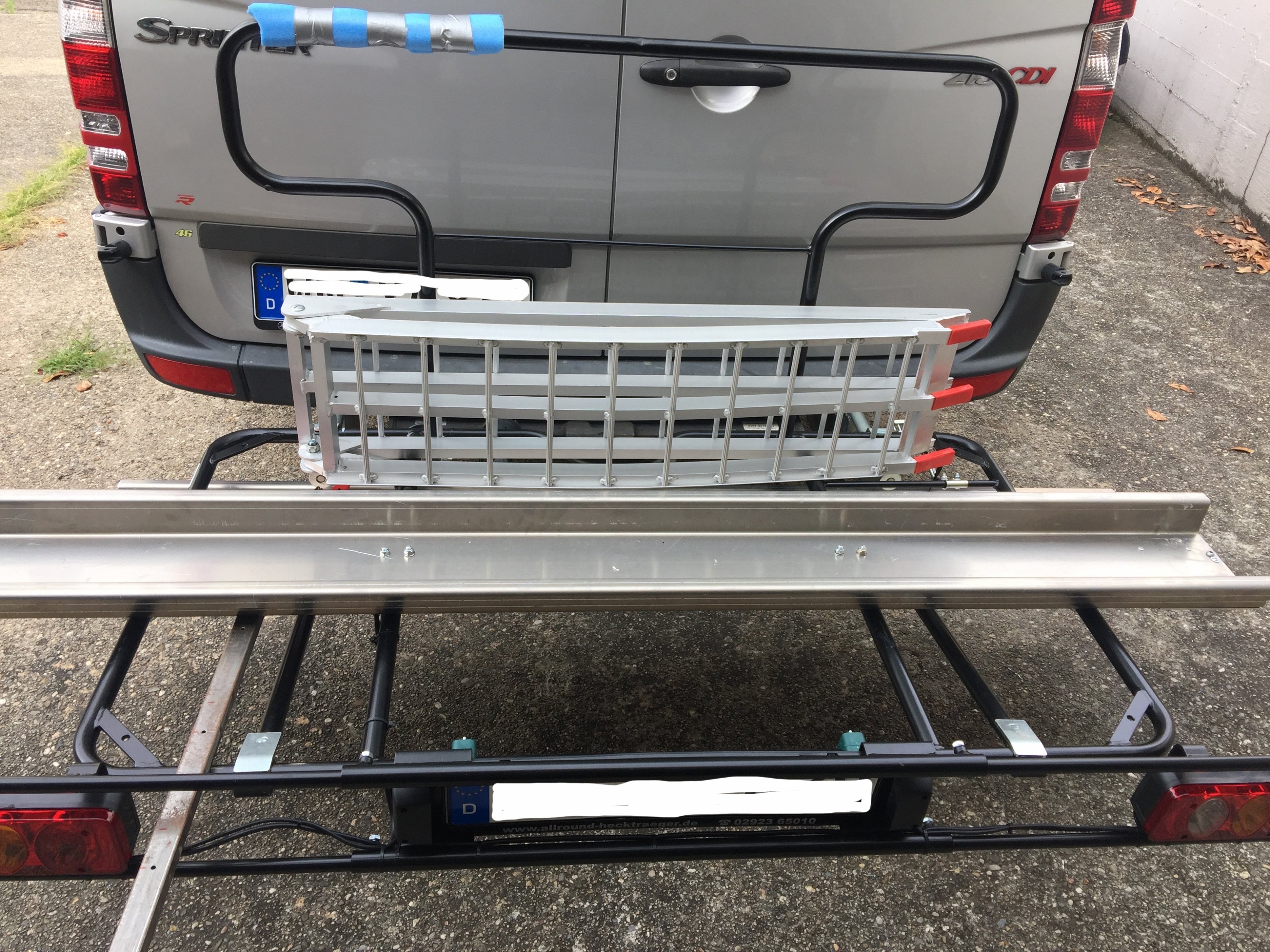

Ja, er hat sich da wirklich Mühe gemacht und alles sehr verständlich erklärt. Leider ist es auf einem Heckträger kaum optimal realisierbar.
Nach nochmaligen lesen eurer Ratschlage und reichlich Überlegung werde ich jetzt schauen, dass ich dem Moped über den Seitenholm noch etwas mehr Stabilität geben kann und noch ein paar Schlaufen an der unteren Gabelbrücke, sowie an den hinteren Fussrasten anbringen um zusätzlich mit 2000 dNa Zurrgurten mehr halt zu bekommen. Gemäss dem Motto," lieber einen Gurt zu viel, als einen zu wenig"
Mehr Möglichkeiten sehe ich zur Zeit nicht.

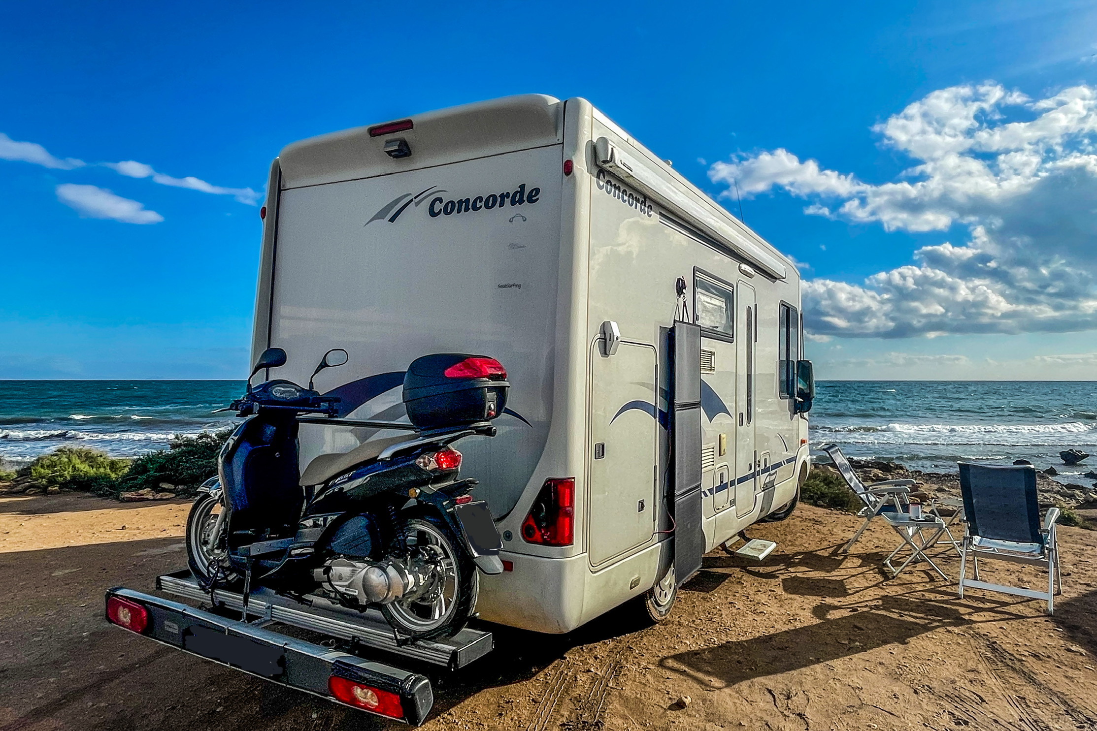

Du glaubst doch wohl nicht wirklich, dass ein Hersteller einen 300Kg Heckträger an ein Fahrzeug montiert, respektive der TÜV den abnimmt, oder in die Papiere einträgt, wenn es nicht zulässig wäre? 😉
Aber ja, hat es.

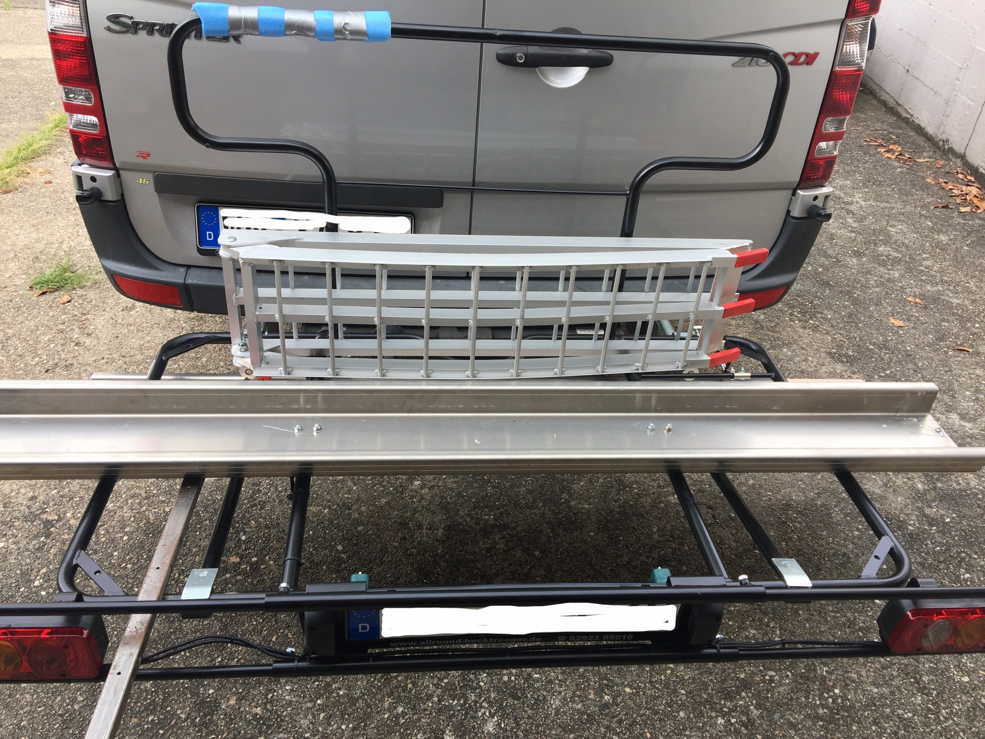

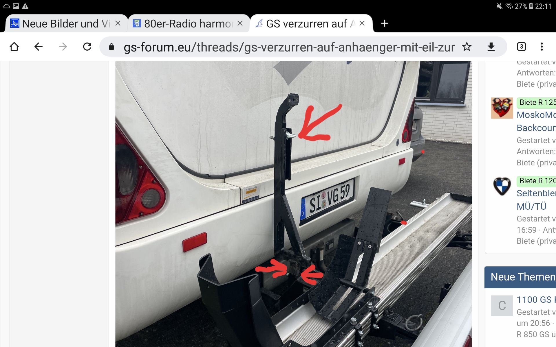

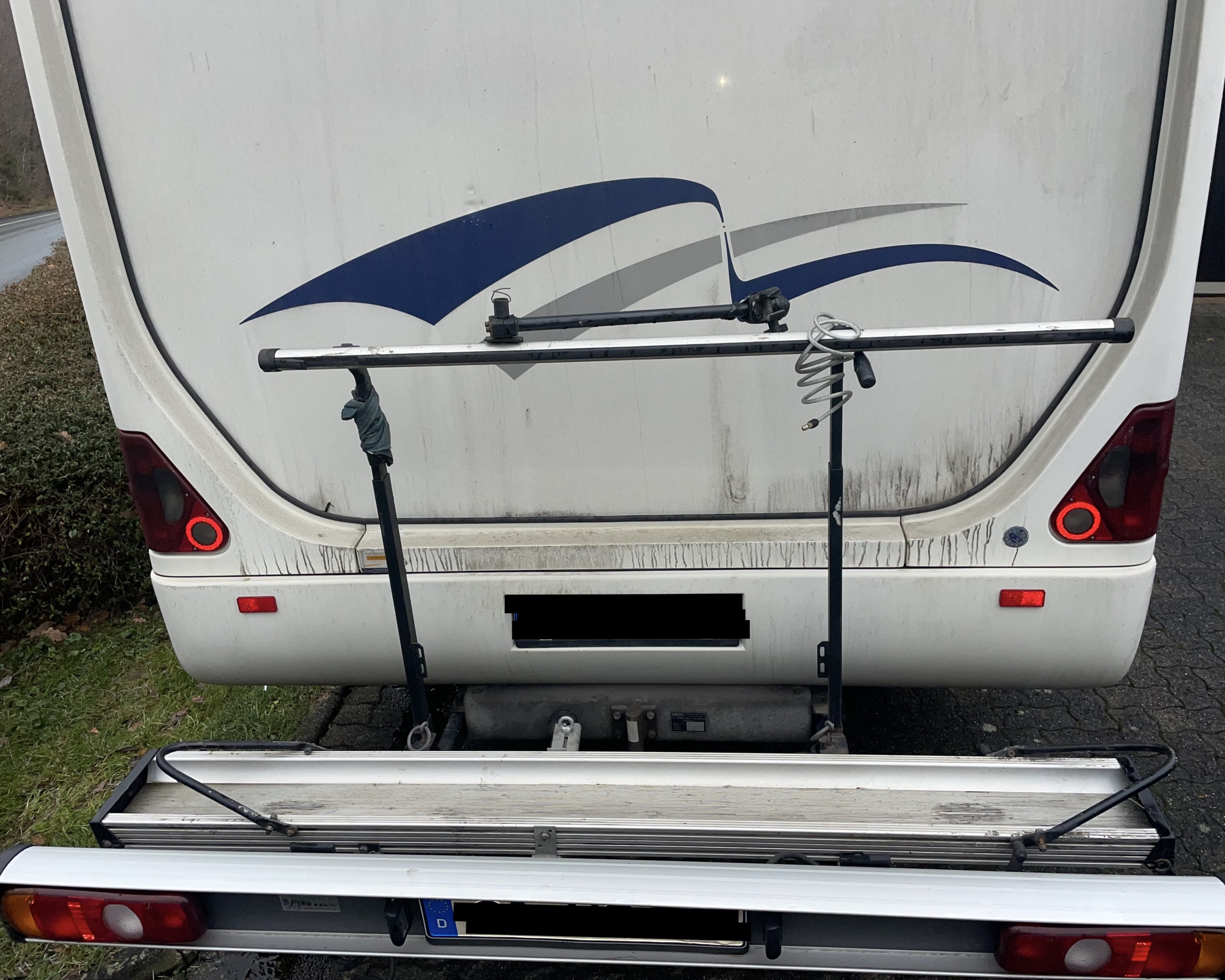

Es ist doch fast alles für die Abstützung vorhanden.
Eine Stütze ist im Bild.Wo ist die zweite? Ganz oben ist eine Aufnahme mit Bohrungen daran kann die Querstange befestigt werden.
Sieh Dir im Netz Bilder von Roller/Motorradbühnen an.Die haben fast alle einen Bügel.Um welchen Concorde handelt es sich denn?Tipe mal auf einen 7,5 Tonner.

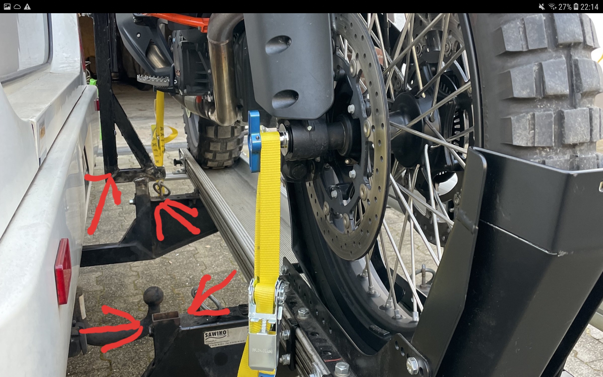

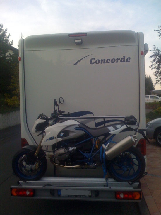

Hi Leverkuser,
ja, den Bügel hatte ich vorher auch, mussten wir aber entfernen da die KTM den Auspuff rechts hat, breiter und höher ist als die GS, und sonst nicht drauf gepasst hätte.
Wir haben dann schon mal eine Haltestange etwas umgebaut, damit sie am Auspuff vorbeiführt, in der Hoffnung das reicht um eine Möglichkeit zu basteln, sie seitlich zu stützen. Wir werden uns damit allerdings noch weiter auseinandersetzen müssen. ;)
Auf den Fotos sieht man den Bügel. Für die Boxer oder auch den Roller hat es immer gut gepasst.
Ist ein Concorde I645S auf einem Iveco Daily 50C15 mit über 1,5t Zuladungsmöglichkeit

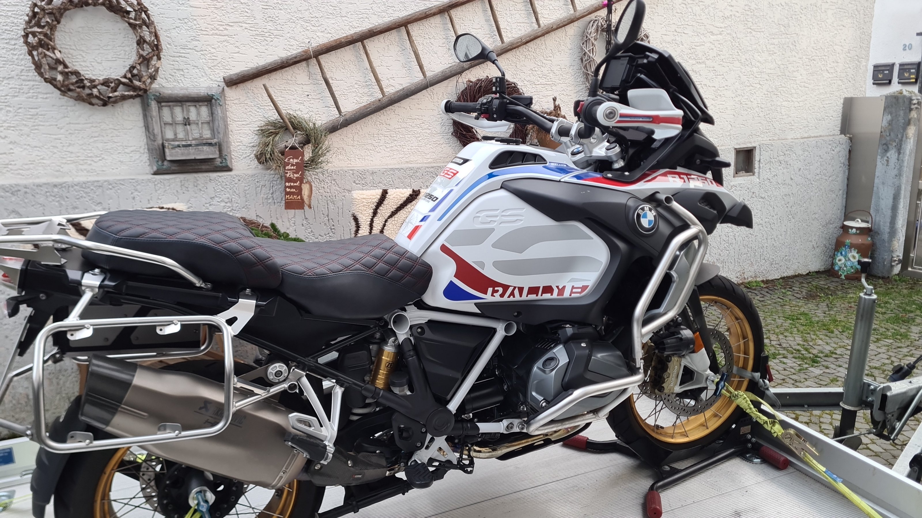

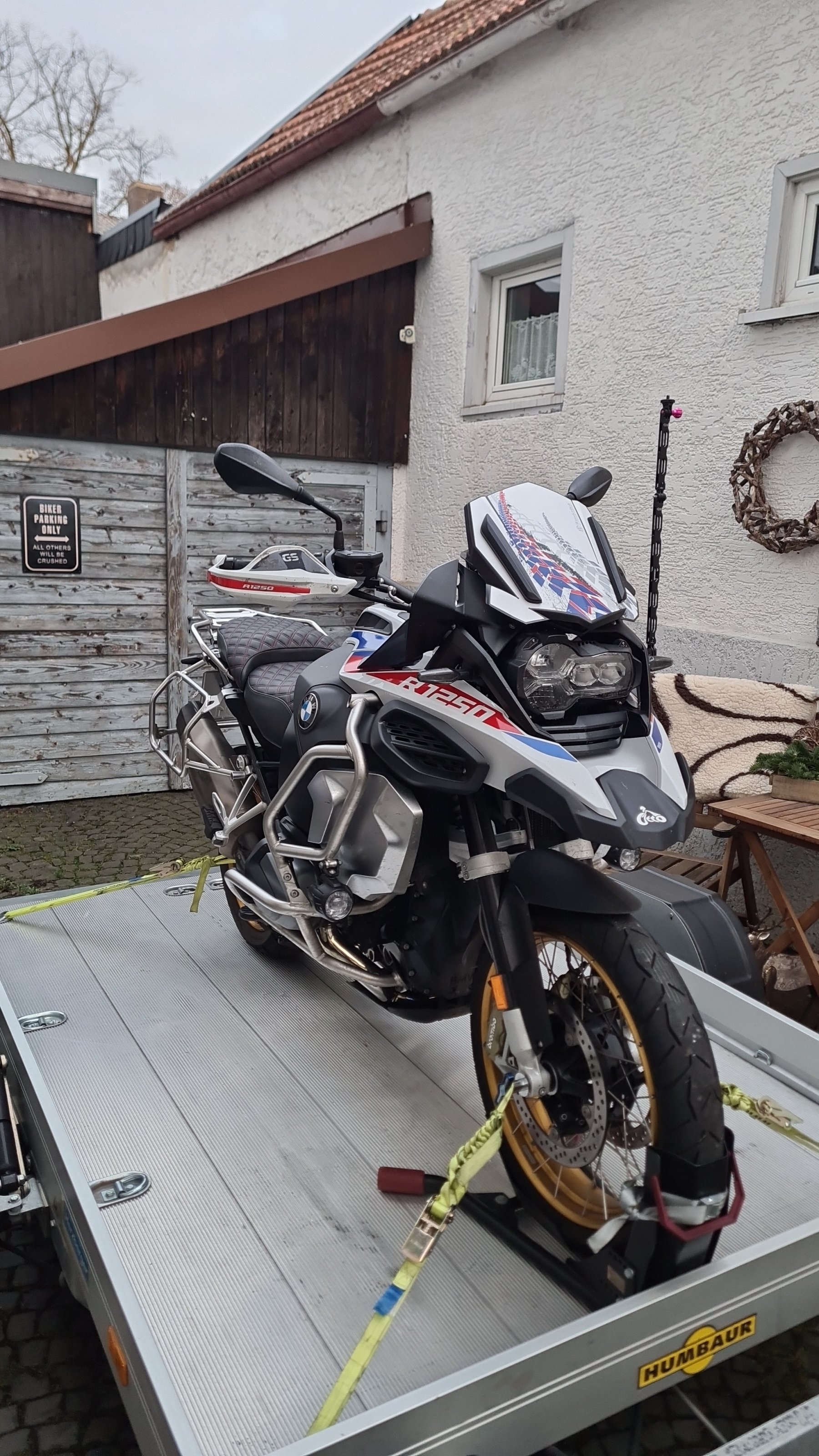

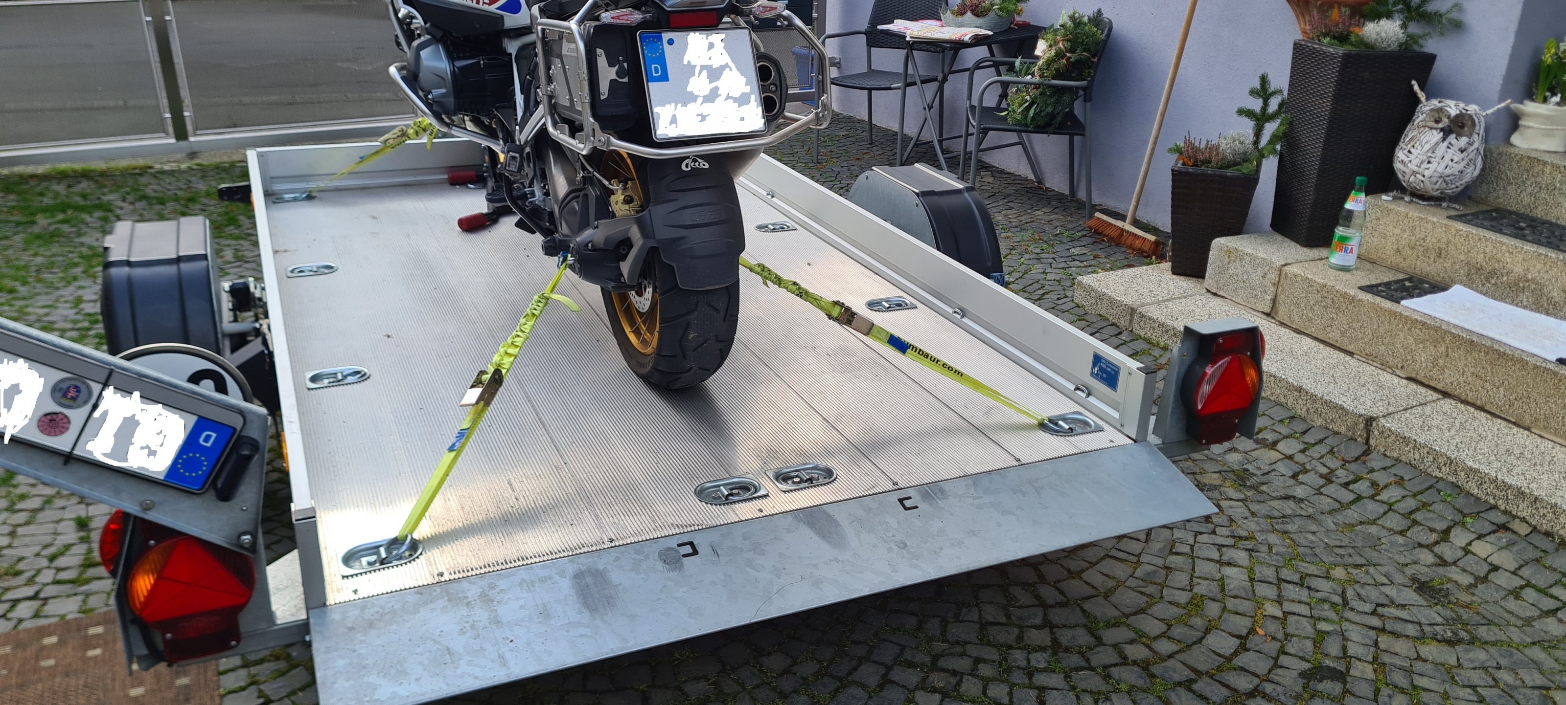

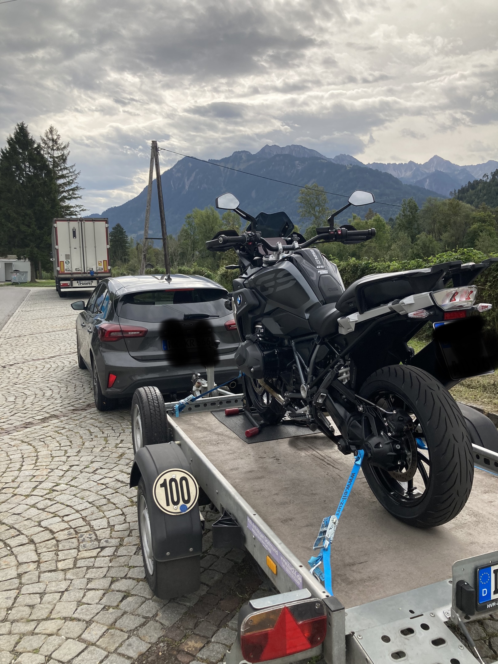

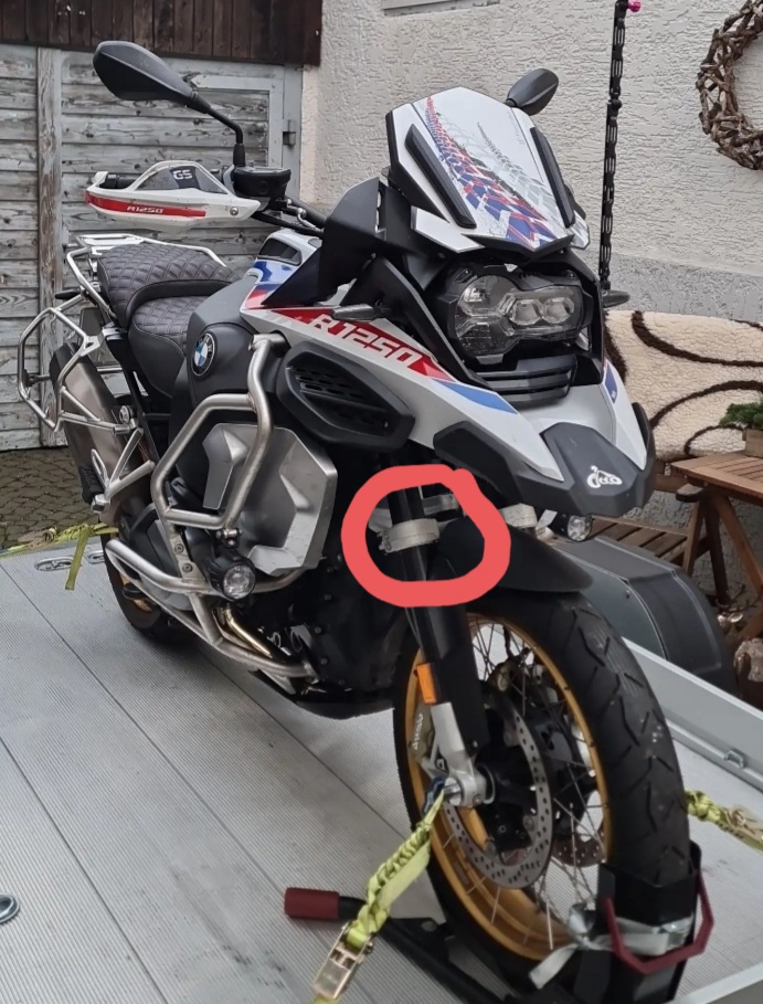

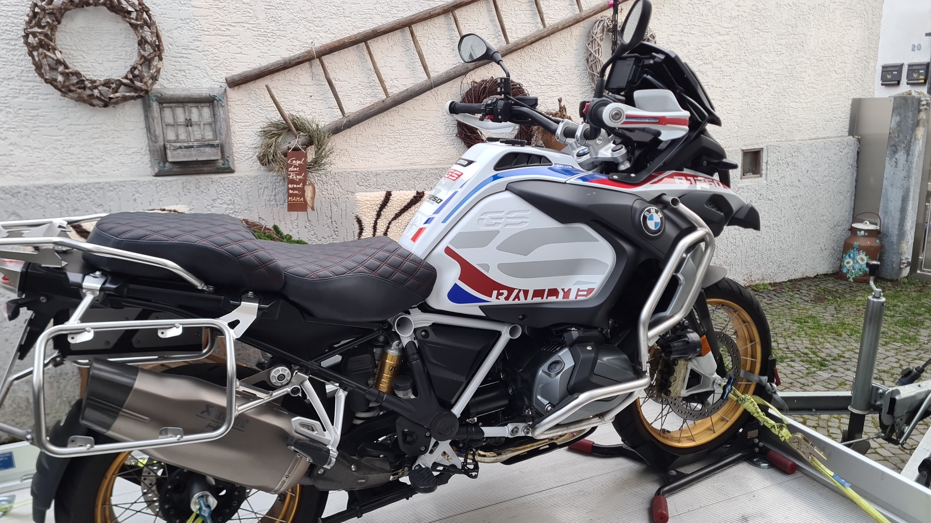

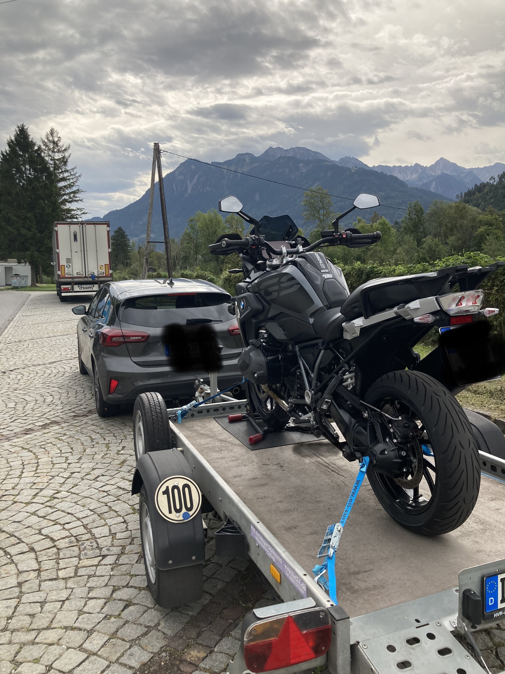

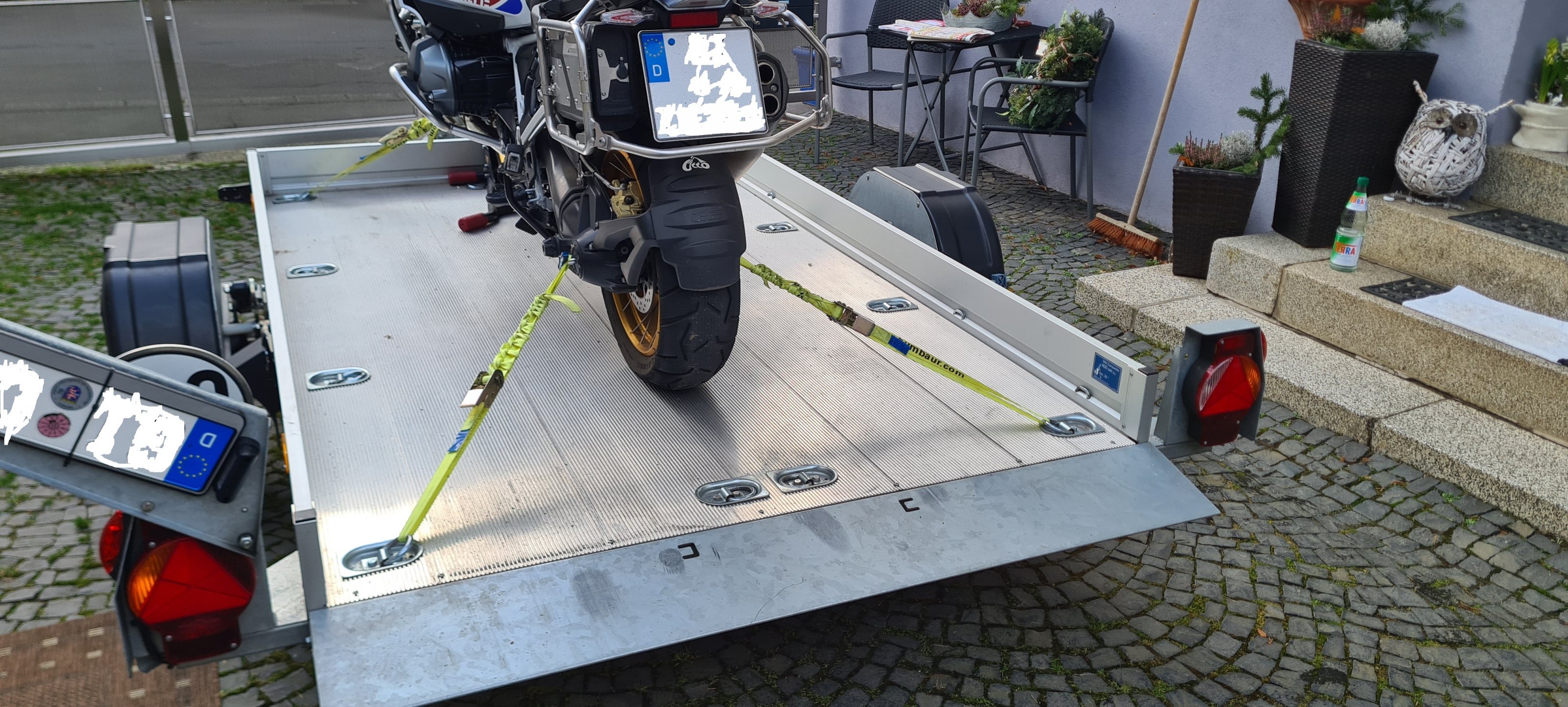

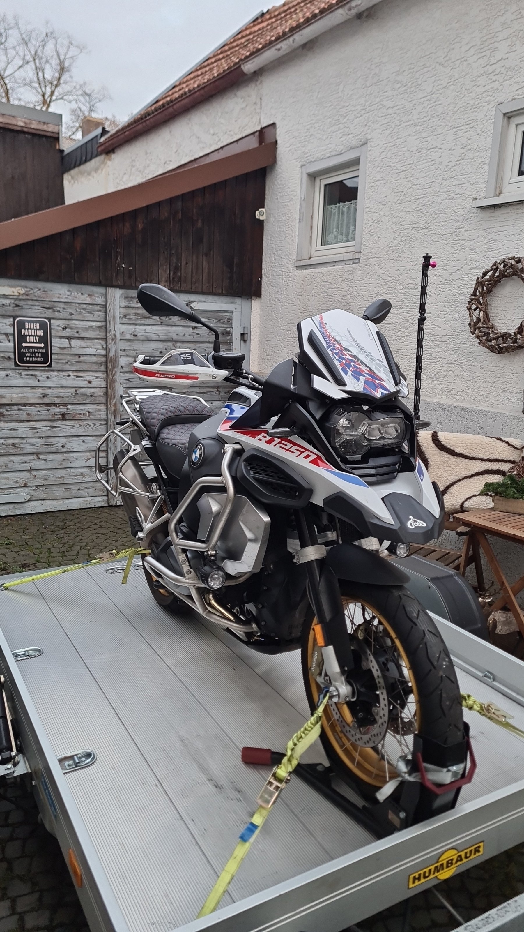

Guten Morgen zusammen,
so hier mal Bilder wo ich meine Dicke auf dem Hänger habe. Ich hatte erst bedenken, da ich ja normalerweise immer 2-Motorräder auf dem Hänger habe und ich jetzt das Bike in die Mitte des Hängers stellen sollte wegen Schwerpunkt und dem ganzen kram. Ich bin ein sehr Sicherheitsbedachter Mensch und habe dann auch mehrfach mit dem Entwickler des AX-Fix Systems telefoniert und ihm Bilder gesendet. Wie sagt er so schön: Nicht der Weg macht es, sondern der Winkel. Solange das Motorrad nicht wackelt sondern der ganze Hänger wenn man am Bike zieht ist alles gut. Bin dann gestern aus dem Kreis Gießen nach Grafschaft gefahren um mir ein neues Fahrwerk bei Wunderlich einbauen zu lassen. Da ich hier schreibe hat alles geklappt und ich habe das Motorrad nicht verloren auf der Autobahn

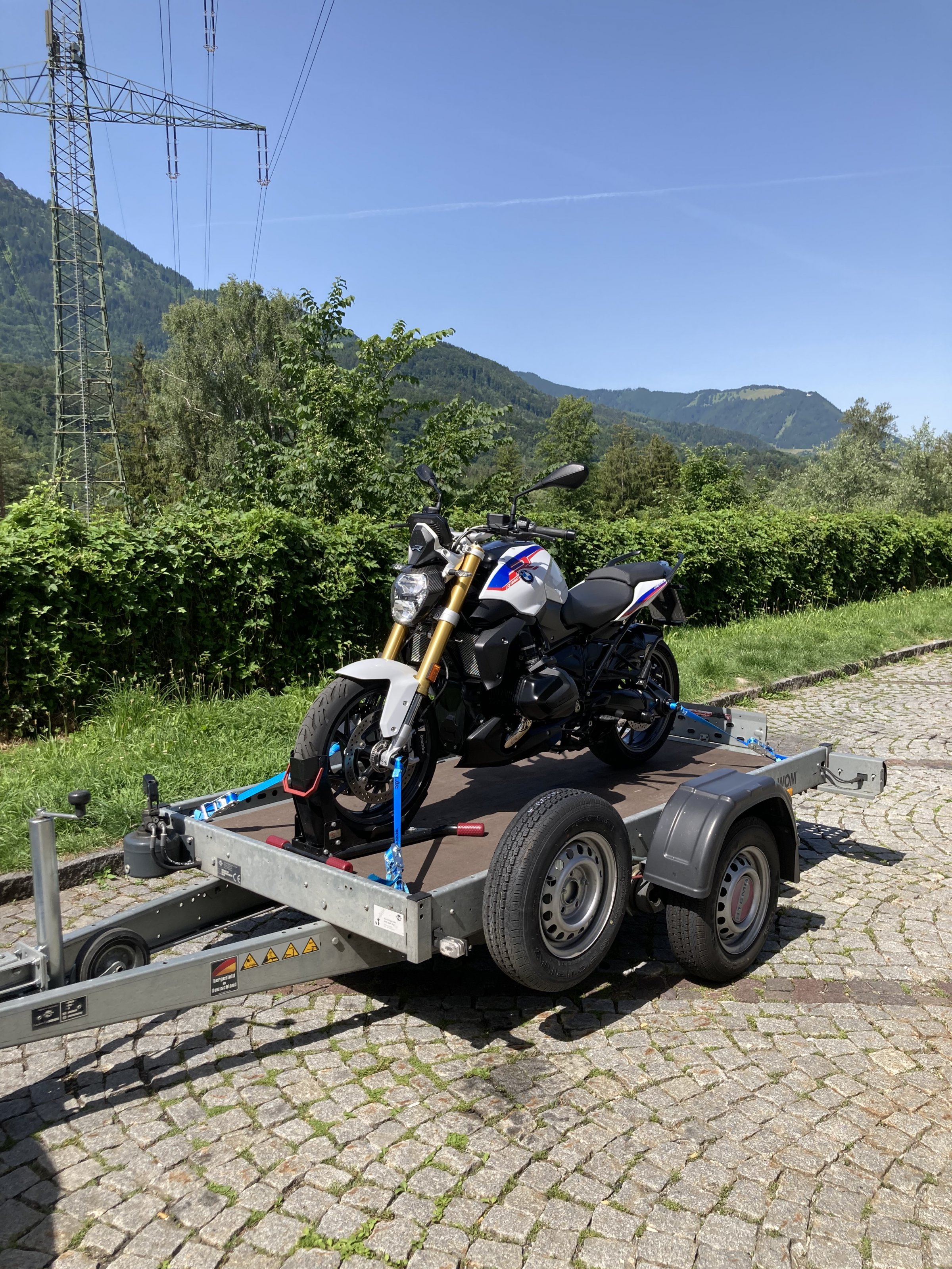

Das wirst du auch weiterhin nicht , benutze das Eiler „System“ schon seit Jahren (ca.20000km) für verschiedene Motorräder (1200R ,1250R , 1250GS) und habe noch nie Probleme damit gehabt .

Anhang anzeigen 560461Anhang anzeigen 560462Anhang anzeigen 560463
Diese Systeme mögen ja funktionieren. Der Anblick mit dem Verzurrwinkel verursacht bei mir allerdings an derartiges Unbehagen, dass ich damit nicht fahren wollte.
Zumindest vorn würde ich immer an der Gabelbrücke verzurren.
