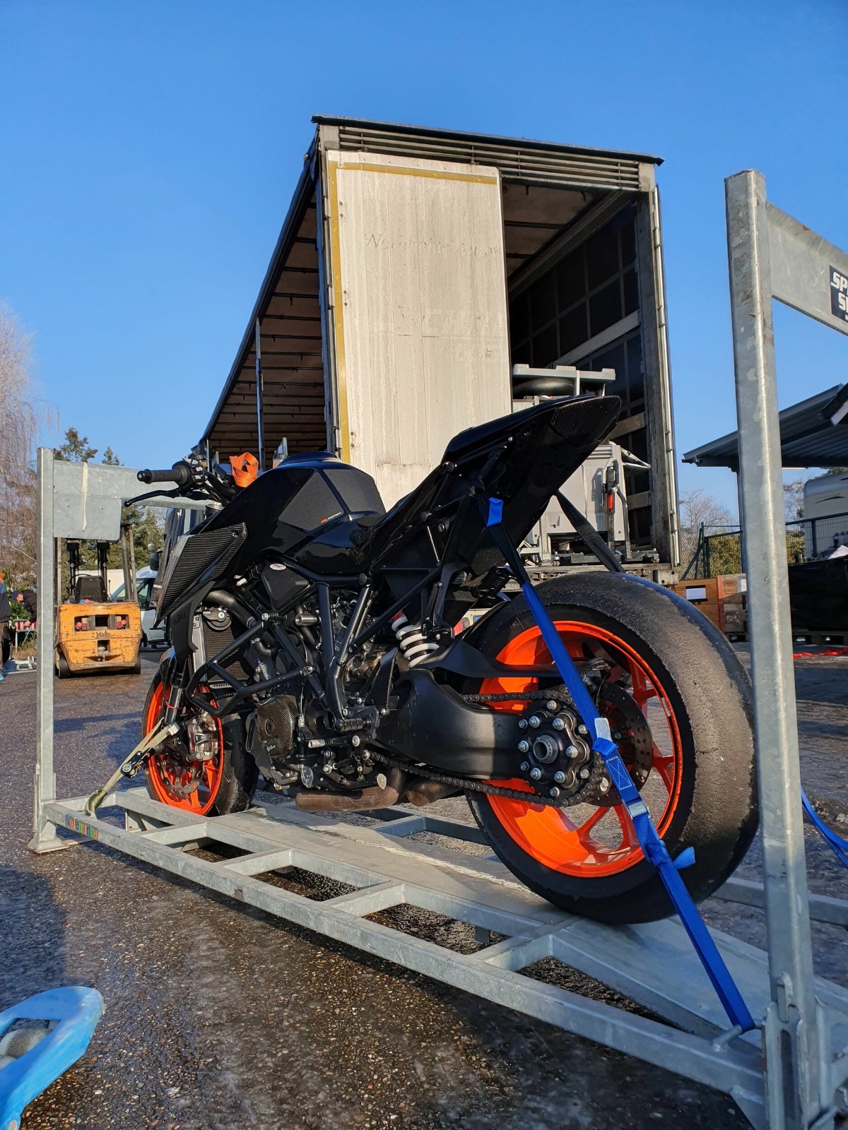

Wenn professionelle Speditionen bikes über eine Vorderachse verspannen und so sicher transportieren, muss es ok sein. Denn schließlich tragen sie die Haftung.
Das gleiche gilt sicherlich für die Produkthaftung des AXfix Herstellers.
Oder sehe ich das falsch?
