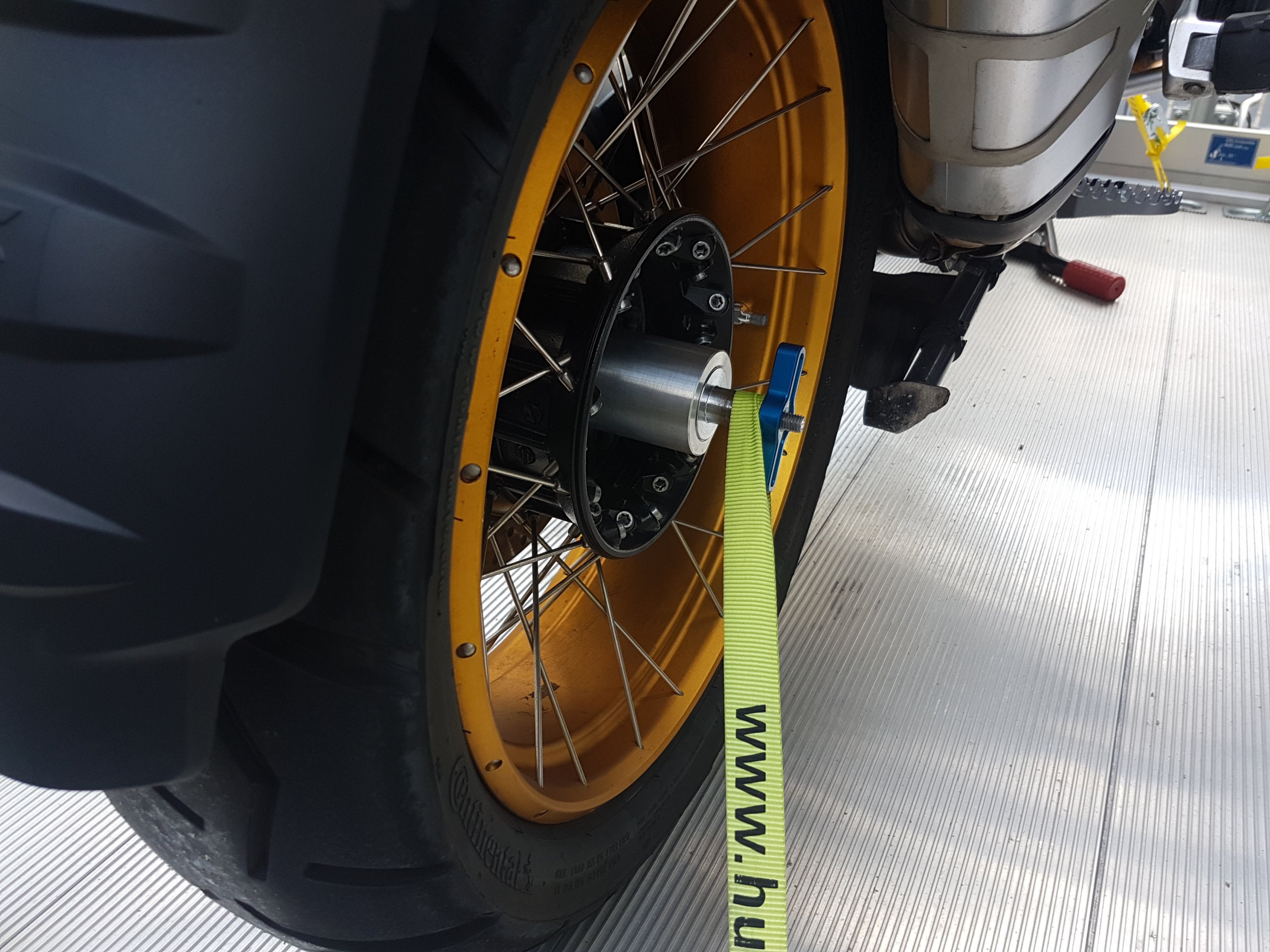

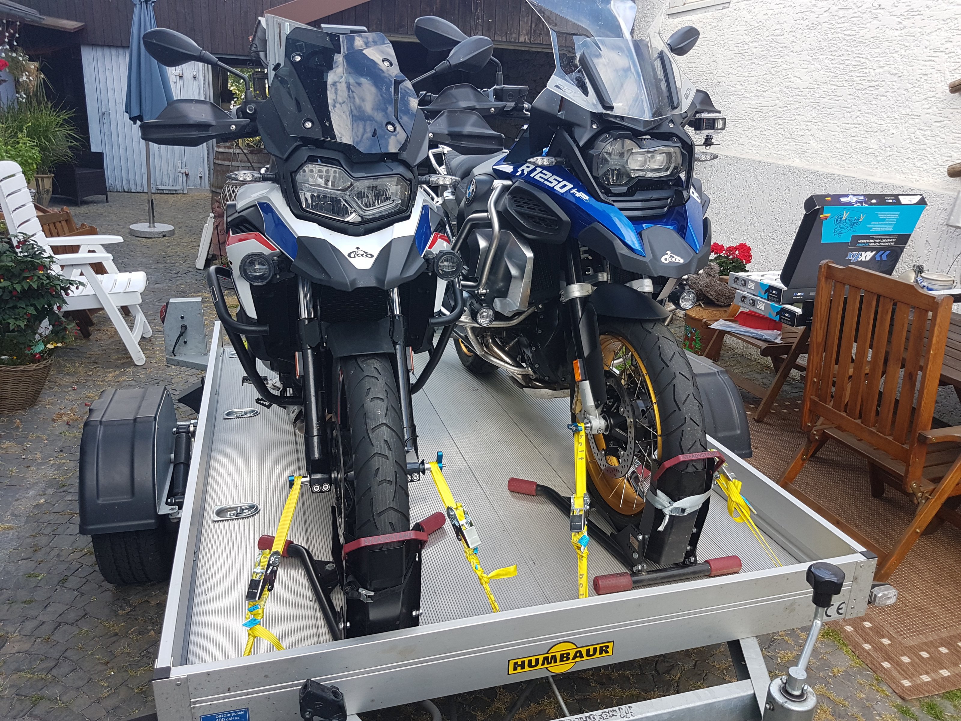

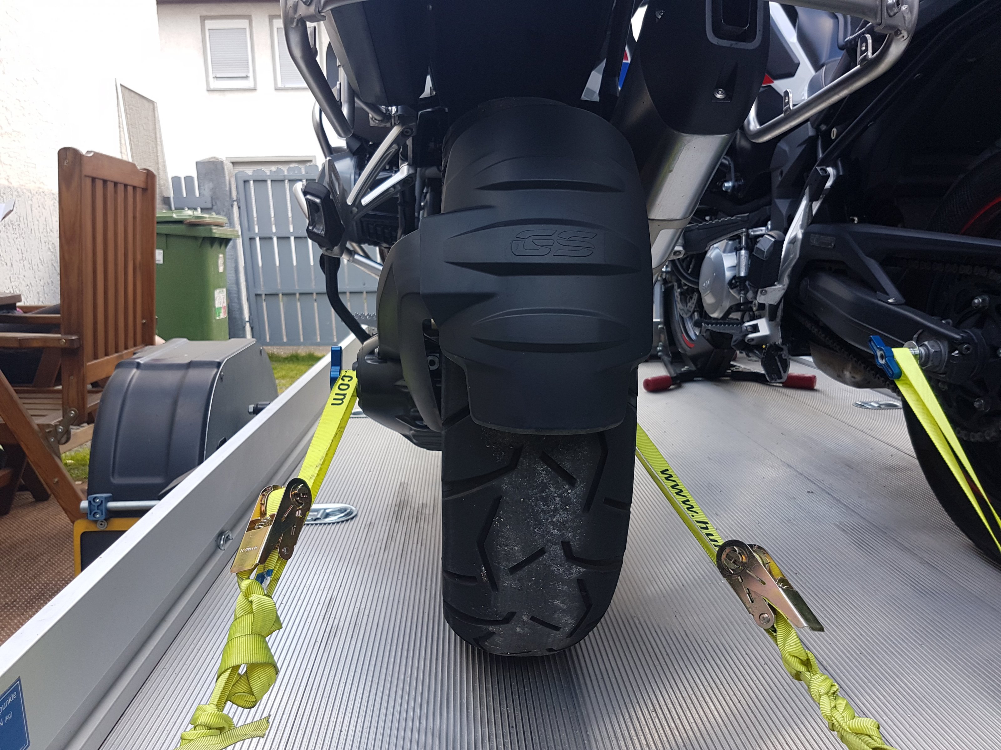

Zum Ursprung des Threads...
Bin das gerade nach 2600km mit dem System aus dem Urlaub zurück. In Kombination mit einem, auf dem Hänger fest verschraubten "SteadyStand", dass absolute NonPlusUltra zum Transport der GS auf einem Hänger.
Ich bin noch nie so entspannt und gefühlt sicher mit der Q auf dem Hänger unterwegs gewesen.
Ich nehme sie seit 25 Jahren regelmäßig solche Entfernungen auf dem Trailer mit.
Alle Varianten (auch die mit Schlingen) sind kein Vergleich zum Eil-Zurr.
Auch das ganze Handling und die Geschwindigkeit der Verspannung sind unschlagbar.
Weiterhin und unabhängig von der Spannung empfehle ich für längere oder regelmäßige Transporte einen gebremsten und gefederten Hänger.

Moin, bin auch überzeugt vom Produkt hatte jedoch am Ende des Urlaubs einen riesen Schreck bekommen als ich bei der Ankunft Zuhause (250km ohne Pause an einem Stück gefahren) feststellen musste das die hinteren Spanner so locker waren das die Harken am Hänger ausgegangen waren.
Ich vermute das die Schlaufe einfach viel Spiel hatte.
Die vorderen Gurte haben die GS fest am Hänger gehalten.
Werde in Zukunft darauf achten das die Schlaufen fest sind und ggf. nach ein Paar KM einmal nachsehen und spannen.

Schau mal auf YT. Dort ist ein Video von Eil-Zurr wie eine GS verspannt wird.
Du darfst die Schlaufen nicht einfach um die Pömpel legen. Die Schlaufen müssen in sich „verschlauft“ werden. Im Video sieht man das sehr gut.

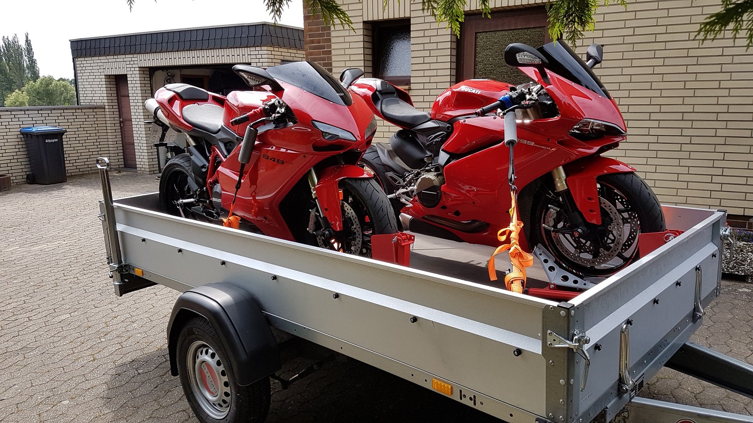

@ Stormmaster, Selbstverständlich soll das Mopped im geschlossenen Anhänger mit dem Vorderrad mindestens in einem Bügel stehen, besser eine fest verschraubte Wippe. Mach mal eine Notbremsung mit dem Gespann und/oder
ein Gurt reißt.........Ladungssicherung, schon mal was von gehört ? Und damit die Gurte nicht an Stellen reiben die hinterher häßlich aussehen habe ich in der Autozubehörabteilung des Baumarktes für 4,99 € diese Gurt-Polster für den Auto-Sicherheitsgurt gekauft. Die ziehe ich einfach über den Spanngurt drüber und lasse sie an der Stelle wo der Gurt an der Gabelbrücke oder an einem Lackteil reiben könnte. Mache ich so seit 7 Jahren.
Ich habe mir Meterware Isolationsschlauch gekauft. Geht wunderbar, gibt es in verschiedenen Größen und du kannst die Länge selbst bestimmen, auch ums Eck. Mache das auch schon seit etlichen Jahren, bisher ohne Probleme.

Seltsame Ladungssicherung. Wenn ich Polizist wäre, würdest Du damit nicht (weiter) fahren.
Andi#87
Andi#87
07.11.2010
21.108
42781
R 1250 GSA 2019
Thema Ladungssicherung.....Verzurrwinkel (effektiv) max. 60 Grad und immer in Wirkrichtung, aber niemals gegen Karosserieteile.
Also: Das rechte Mopped steht in der Wippe. die gegen die Spundwand des Anhängers drückt (nicht statthaft) Ich sehe keinen Gurt der die Bremskraft abfängt.
Das selbe beim linken Mpped. Hier sehe ich keinen Gurt der die Bremskräfte nach vorne abfängt. (max. Abspannwinkel, 60 Grad, besser kleiner)
Ich sehe nur den knapp 90 Grad Gurut am Lenker, der niemals Brermskräfte adäquat aufnehmen kann.
Wahrscheinlich war der Kollege noch nicht fertig mit abspannen, als das Foto gemacht wurde...

Ich war schon mit etlichen Mopeds auf dem Anhänger in weit entfernte Ziele. Bisher ist nie was gewandert oder dergleichen. Der Anhänger hat in der Mitte der Ladefläche noch Ösen wo die Mopeds auch noch verzurrt werden. Hier nicht zu sehen.
Ist ja auch egal, jeder so wie er meint. Ich hatte lediglich auf die Isolierung hingewiesen. Lappen usw. fand ich persönlich nie so prall.
Ich weiß jetzt nicht welches du mit links und rechts meinst.
Das auf dem Anhänger in Fahrtrichtung rechte Motorrad und gleichzeitig das hintere, ist relativ weit unten hinten verspann . Der hintere Spanngurt geht nach vorne, der vordere nach hinten.
Alles irgendwie aber dennoch unglücklich.
Dieses 90° nach unten verspanne fängt seitliche Kräfte kaum auf.
Wäre es denn statthaft, wenn das Motorrad korrekt verspannt wäre? Die Wippe soll doch nur das Verladen erleichtern und hat mit der eigentlichen Ladungssicherung nichts zu tun.
Gast 11390
Die Idee mit dem Kantenschutz finde ich gut, ich glaube dir auch dass das über eine längere Zeit immer so funktioniert hat. Bei plötzlichem Ausweichen oder starker Vollbremsung möchte ich allerdings nicht Wissen was mit deinen beiden sehr schicken Mopeds bei diesem Verzurren dann passiert. Korrekt abgespannt ist es jedenfalls nicht.
Wenn beide Wippen auf dem Anhänger zb. fest verschraubt wären, und man für die Lenker entsprechende Zurrgurte mit Lenkertaschen verwendet hätte würde es schon mal etwas besser aussehen.
Das vordere (Lenker/Gabel) Abspannen sollte nicht wie auf dem Bild (beim hinteren Motorrad zu sehen) nach hinten, sondern immer nach vorne in die Wippe erfolgen. (siehe Andi Aussage oben) Es erfordert sicher kein Studium für ein Motorrad abzuspannen, es muss auch nicht abgespannt werden bis die Reifen plattgedrückt sind, aber ein wenig Info`s (ggf. auch vom deinem Händler) kann da schon sehr hilfreich sein. Du möchtest ja bestimmt auch weiterhin viel Spaß mit deinen beiden Bella Italia Schönheiten haben.:zwinkern:
