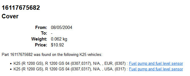

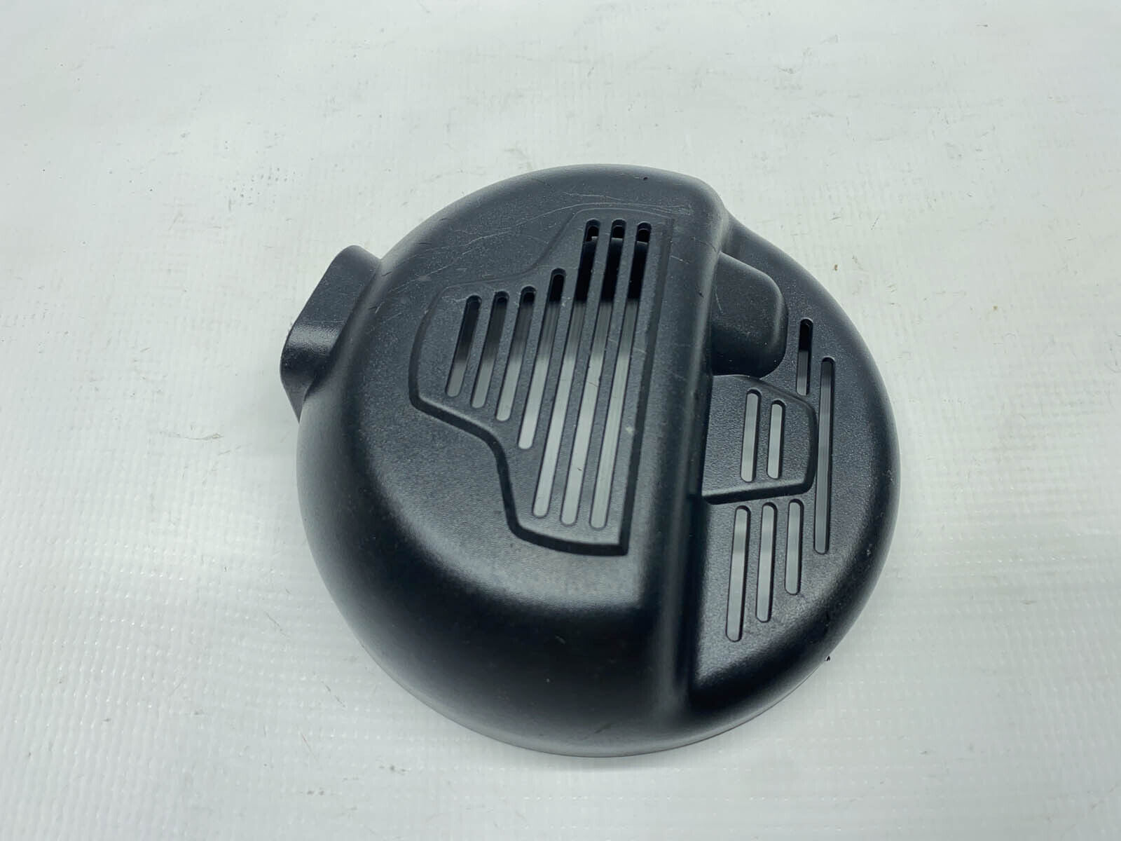

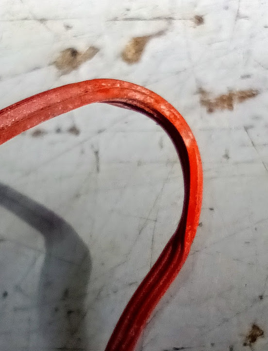

@Zeebulon: Das Bild welches hier vom Beitragersteller eingestellt wurde, zeigt aber die Undichtigkeit an der Schnellkupplung.
Die Bilder die Du als Link eingestellt hast, ist Korrosion durch Feuchtigkeit an der Pumpenelektronik entstanden. Es gibt fĂŒr die Pumpeneinheit eine Abdeckkappe, damit das nicht mehr vorkommt.
BMW-Nr.: 16 11 7 675 682, Abdeckung

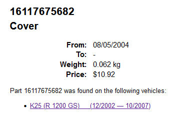

Ah, dann sind das 2 unterschiedliche ProblemfÀlle bzw. Undichtigkeiten. Danke!
Und betr. 16 11 7 675 682: laut realoem.com wurde das verbaut von 2002-2007, also bis vor MÜ. Ob der Deckel auch dort noch paßt? Und außerdem ist er offenbar mehr ein mechanischer Schutz (wogegen?), jedenfalls nicht wasserdicht.

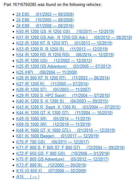

Nachtrag: der og. Deckel 16 11 7 675 682 wird wohl in das darunterliegenden Ring "16116760285" eingerastet - und der wiederum kommt bei allen K25-Baujahren zum Einsatz, und bei vielen anderen:
Als ich das erste Mal in der Gegend unterwegs war, fanden sich dort jede Menge Insektenreste, Laub und Dreck. Alles saubergemacht Beim nĂ€chsten Besuch (der nach wesentlich kĂŒrzerer Zeit stattfand) war dann kaum noch etwas zu finden. HĂ€ngt also auch von den Ă€ußeren Gegebenheiten der Fahrstrecken ab.
Ich vermute, daß die Bauhöhe der Abdeckung in meinem Fall mit der Innenseite der Tankverkleidung kollidieren wĂŒrde. Möglicherweise trifft das auch auf die anderen Modelle ab 2008 zu, oder das abgehende und zufĂŒhrende GeschlĂ€uchs nebst Kabelage harmoniert nicht mehr mit den Aussparungen des Deckels? Werd's mir gelegentlich anschauen.
