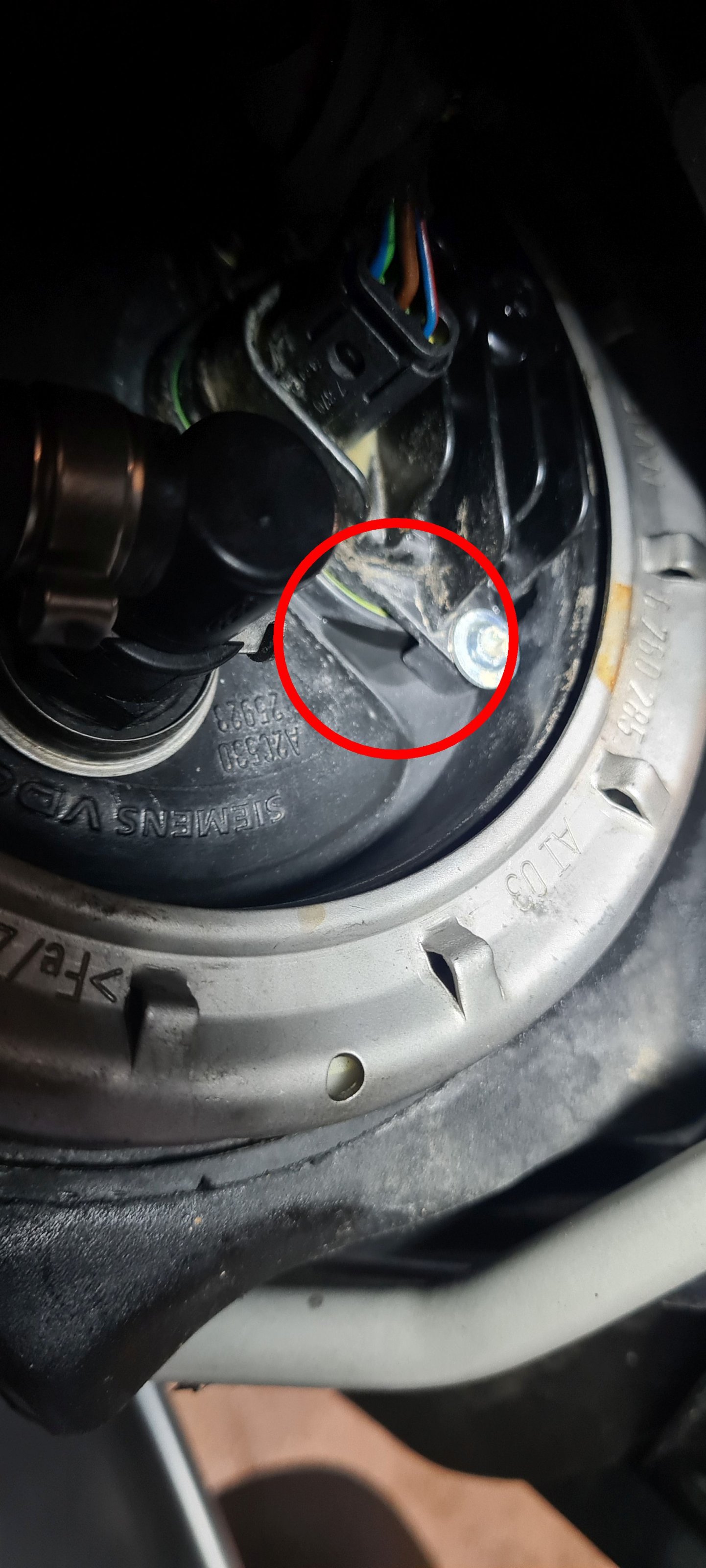

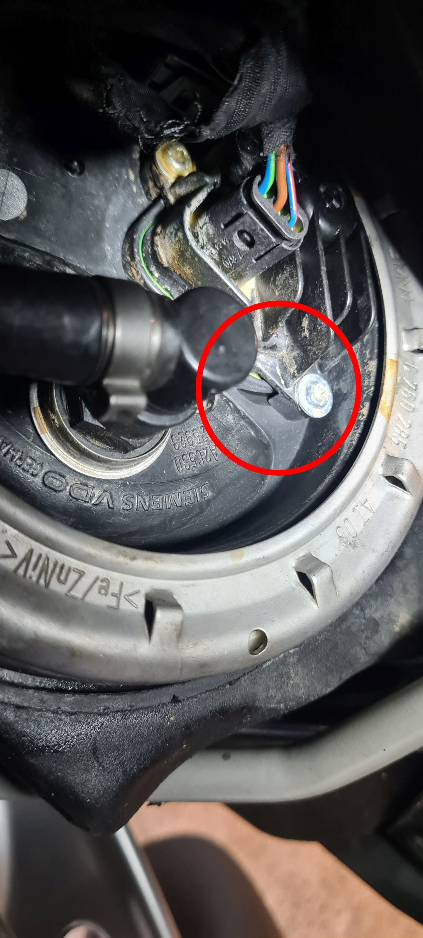

Hier mal 2 Bilder
kannst du einen Pfeil in die Bilder einblenden, ich sehe den Riss nicht. Auch eine Bildvergrösserung hat mir nicht geholfen. Danke dir, viele Grüsse, M
Arni71
Arni71
15.05.2018
318
... den Riss siehst du auch nicht... sobald ich den Deckel trocken geblasen habe wird es in diesem Bereich gleich wieder feucht.
Könnte aus dem Bereich der kleinen Torxschraube von der Endstufe kommen.
Ok, danke dir
