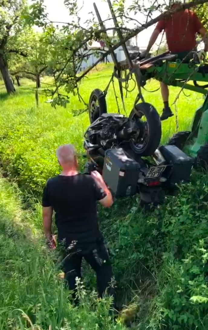

Im Übrigen schadet selbst ein ca. einstündiger Kopfstand einer 1150 GS nicht. Sofern nicht sofort nach dem Aufrichten in die vorgesehene Lage der Startknopf gedrückt wird.
Ca. 1/2 h nach Fertigung des Fotos unten ging die Reise gen Sardinien weiter.
Schaden: 1 Kratzer in der Scheibe und Rippenprellung bei der Sozia...
