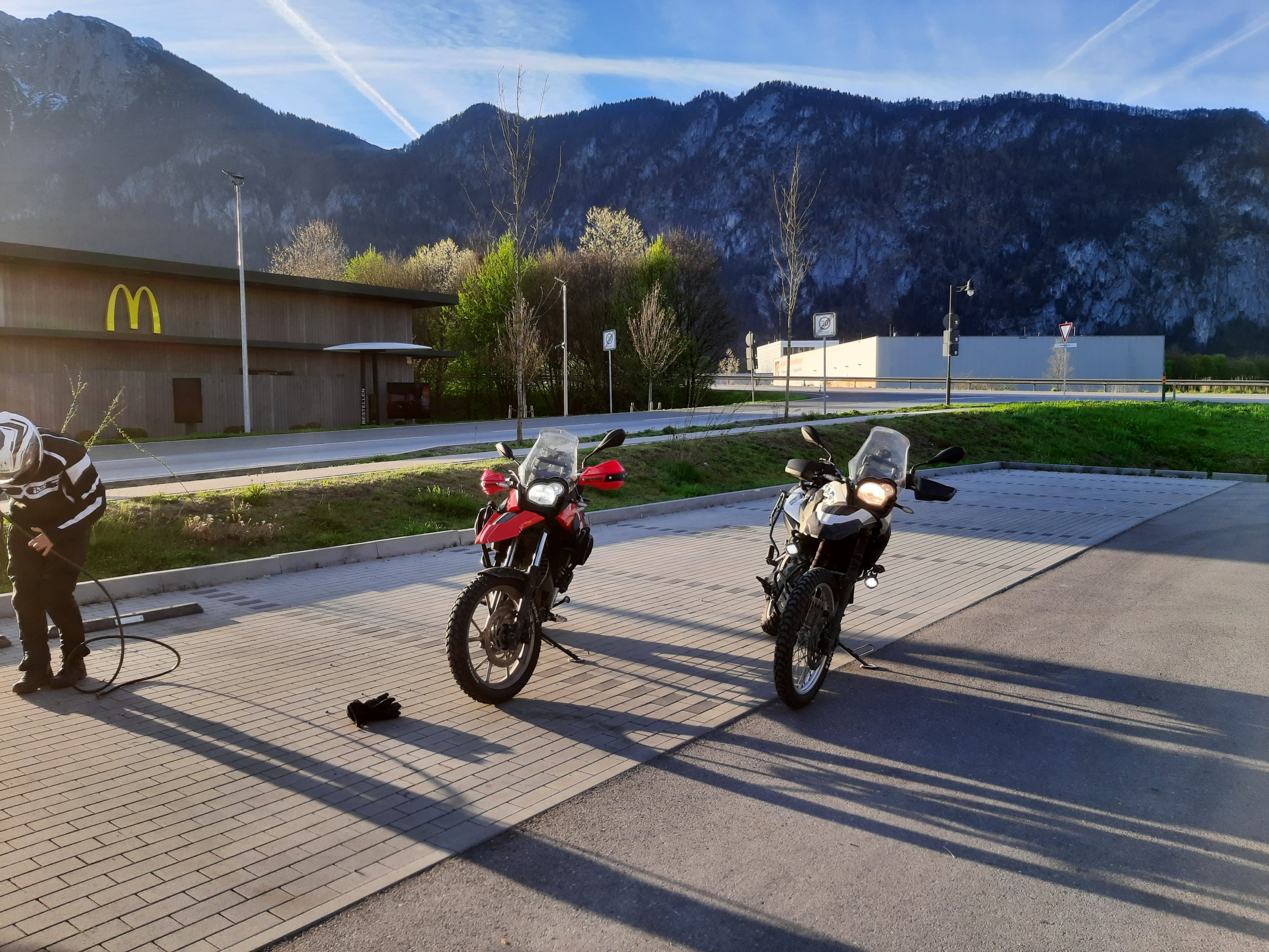

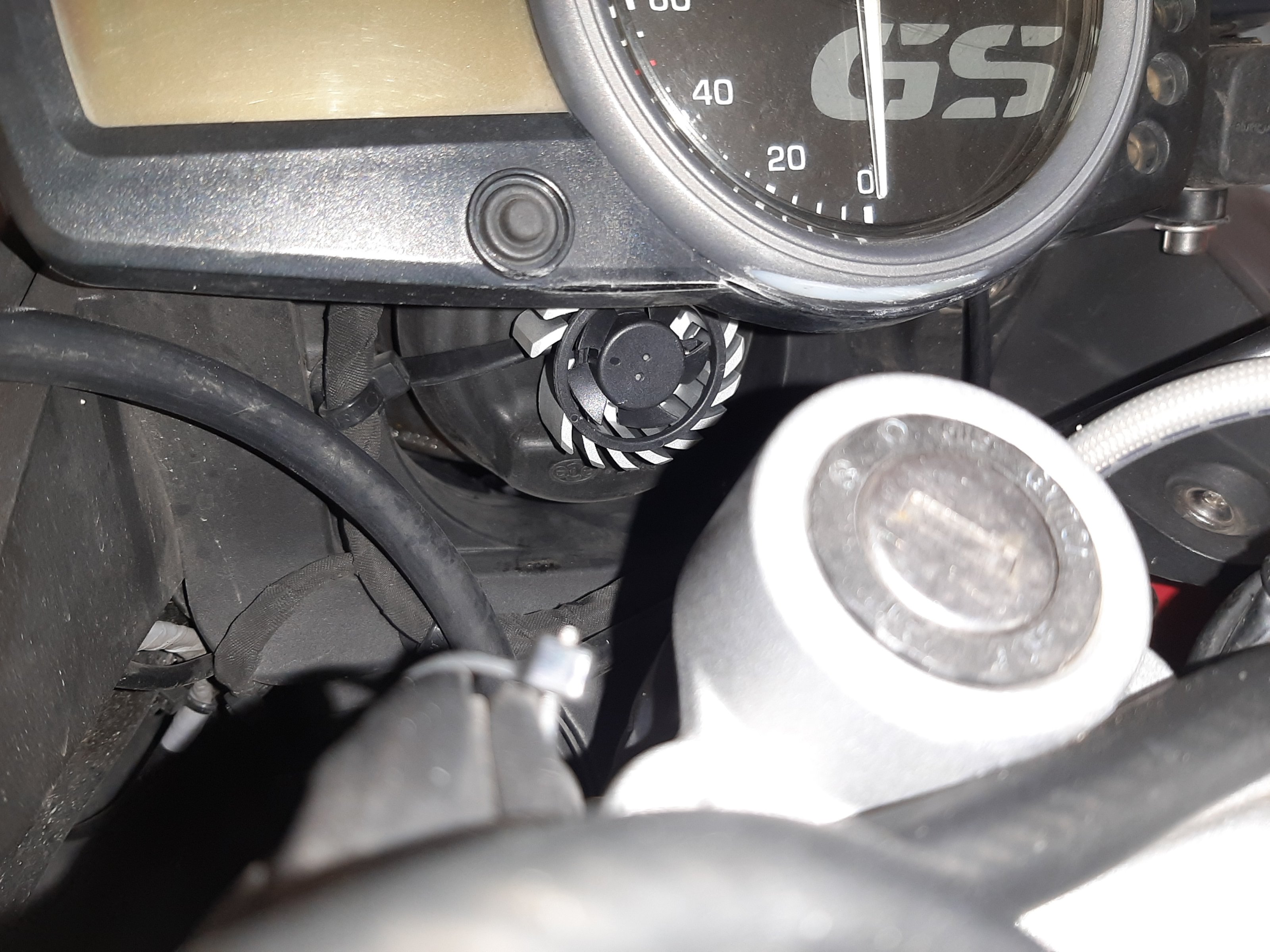

Also, ich hab Samstagabend noch die Philips Ultinon Pro6000 montiert. Ist recht einfach, den Haltering vor dem Lüfter kann man abziehen und die Gummidichtung drüberziehen, umkrempeln, Ring wieder drauf, fertig. Die Steckverbindung passt problemlos unter den Scheinwerfer in den Hohlraum.
Der Lüfter liegt frei der Witterung ausgesetzt. Wird sich weisen wie weit er verdreckt und wie lange das Teil hält.
Als Standlicht hab ich eine Billig- LED ausm Amazon-10er Pack verbaut. Jetzt ist die Karre komplett auf LED umgebaut.
Das Licht ist der Hammer! Kein Vergleich zur Grableuchte vorher. Hier zwei gleiche Scheinwerfer im Vergleich- im hellen Morgenlicht kommt das nicht ganz so raus.

Sehe da zwei Lichtquellen mit unterschiedlichen Lichttemperaturen.
Mehr nicht.

Ja und nein :smile:
Lichtfarbe vs tatsächlicher Helligkeit.
Die LED leuchten wirklich deutlich heller die Straße aus. Hab extra im Dunkeln noch getesteten bin ne Runde die Hausstrecke gefahren. Der Unterschied ist gewaltig.

Ja, sorry für den überheblich rüber kommenden Kommentar 😳
Habe vor ca. einem Jahr auf Osram LED umgerüstet. Ist imho schon heller. Allerdings wegen der großen Farbtemperatur-Unterschiede schwer zu beurteilen ohne Ulbricht-Kugel mit λ-kompensiertem Sensor.
Bei den Osram-LED gibt es aber ziemlich Streulicht 😐
Würde mich mal interessieren, ob das bei den Philips besser ist. Hab aber jetzt schon 100€ in die Osram versenkt…

An meinem Roller habe ich eine schön helle H4 Novsight LED drin. Die hat nichtmal einen Lüfter nur einen Kühlkörper. Der steht zwar etwas raus (der Gummideckel geht nicht mehr drauf) aber ansonsten funktioniert das Teil perfekt seit mittlerweile 3 Jahren. Selbst bei 40C Hitze gabs noch keinerlei Probleme, die Teile mit Lüfter fangen früher oder später alle an dort defekt zu gehen.
Die Ausleuchtung der LEDs dürfte immer deutlich besser sein als bei H4.
Auch mein Bedenken. Bin mit dem Lüfter auch nicht so glücklich. Werde sehen wie lange das Ding macht. Spätestens in Hechlingen werd ich sehen was Dreck und Nässe mit dem Kühler machen. Evtl. bastel ich noch nen Schutz.
Ich wollte halt ne zugelassene Lösung.
