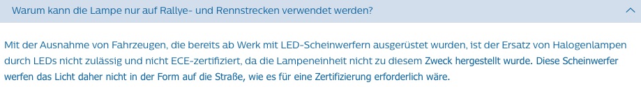

ich will ja nicht der sein, der die Party verdirbt, aber ... Nicht alles, was man kaufen kann, ist auch erlaubt - und soweit ich weiss, sind die Retrofits nicht erlaubt. Hier mal ein Ausschnitt aus den FAQ der Philips Retrofit Homepage:

Das ist bekannt.
Ich habe jedoch schon mehrere Fahrzeuge mit Xenon und/oder LED Brennern vorführen dürfen (ist in der Schweiz der TÜV) und bei der Lichtmessung (Abstrahl/Blendung) gab es noch nie Probleme.

... mit Retrofits? na ja - anyway - keine Probleme beim vorführen heisst nicht, dass sie erlaubt wären ...

Ach Gott. Wenn ich nur tun würde, was erlaubt ist, würde ich vor Langeweile sterben. Mir ist wichtiger, ich werde gesehen. Und das finden sogar einige Polizisten und ahnden das gar nicht.

Mit ist wichtiger, was zu sehen. Nur, weil LED drauf steht und die Dinger heller sind (oder scheinen), sieht man nicht mehr - diverse Tests (einfach mal selbst googeln) zeigen, dass die Ausleuchtung bei Retrofits in der Regel schlechter (ungleichmässiger) als mit Halogen ist. Hintergrund: Die LEDs strahlen nicht 'rundherum' sondern auf zwei Seiten - dafür sind die Reflektoren nicht ausgelegt. Und einen Entgegenkommenden von der Strasse beamen weil die Retrofits blenden, ist ebenfalls nicht lustig (zumindest nicht für den der entgegen kommt).
Anyway: ändert nix ... bleibt verboten. Muss man auch nicht schönreden ...
