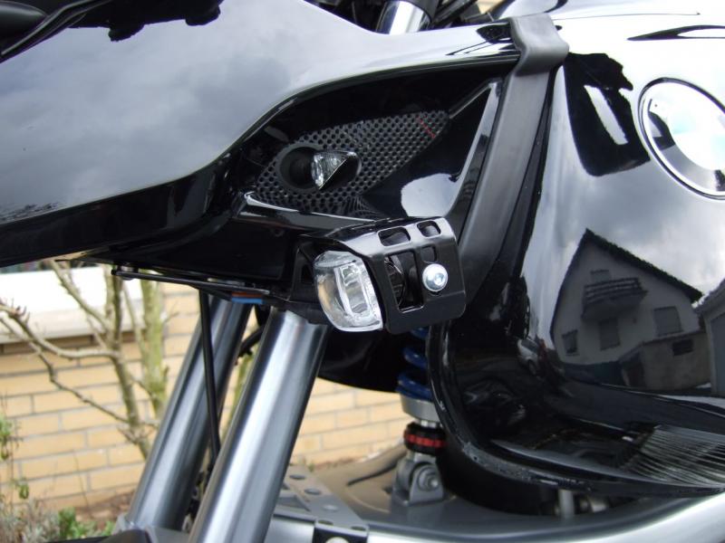

Kauf dir den Auto-Switch. Dann kannst du das Licht durch drücken der Blinkerrückstelltaste an- und wieder ausschalten.
Der Einbau ist sehr einfach und man hat nicht diesen hässlichen Zusatzschalter im Cockpit.
Die Kontrollleuchte habe ich in der linken Armatur untergebracht. Fällt fast nicht auf.

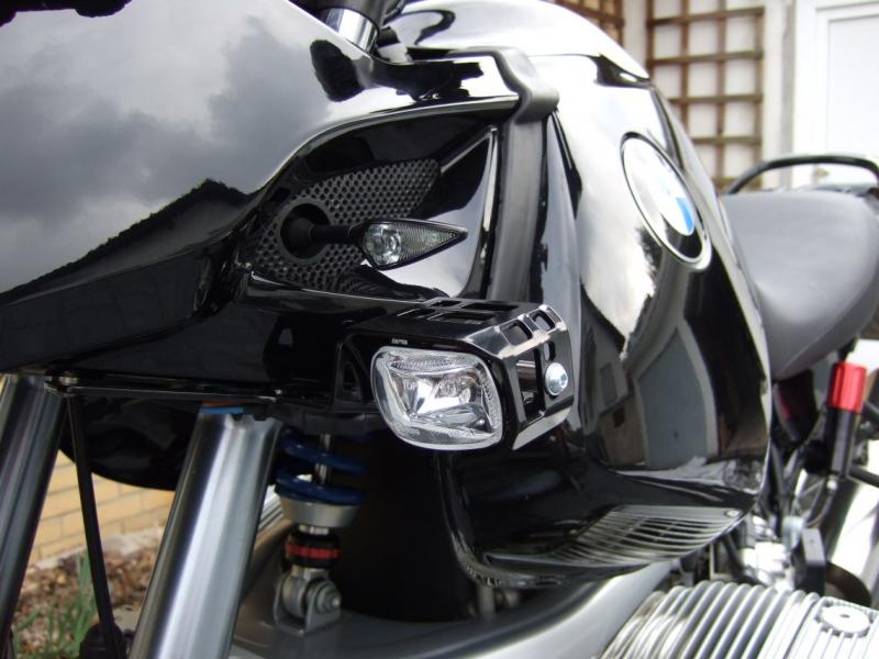

So Männers und Mädels.
Hab die zwei Wunderlichsonnen angebaut. Und nach langem hin und her überlegen den Schalter vor die Steckdose auf der linken Verkleidung plaziert. 13mm Bohrer und gut. Ausserdem hab ich festgestellt, hätt ich gar keinen Schalter gebraucht, fahr nur noch mit "Lokomotivenbeleuchtung". Denn Lichtfahrer sind sichtbarer. :D
Allerdings kam nach 4 Tagen Dauerbetrieb in den schönen Dolomiten prompt die Ernüchterung. Plötzlich war das Licht weg. Also gestern die Kuh gestrippt und alles durchgemessen. Wär fast verzweifelt, weil ich auf die einfachste aller Lösungen erst zum Schluss kam, da mir diese am unwahrscheinlichsten erschien.
Beide H3s durchgebrannt. Ich hätt ko..en können.
Also alle Schrumpfschläuche wieder aufschneiden, die Scheinwerfer abbauen und neue rein. Philipps Blue Vision. 13 Teuros das Stück. Auch ne Frechheit eigentlich.
Alles wieder wasserdicht verpackt und nun leuchtets wieder schön hell. Den Blendfaktor geschmeidig eingestellt und gut.
