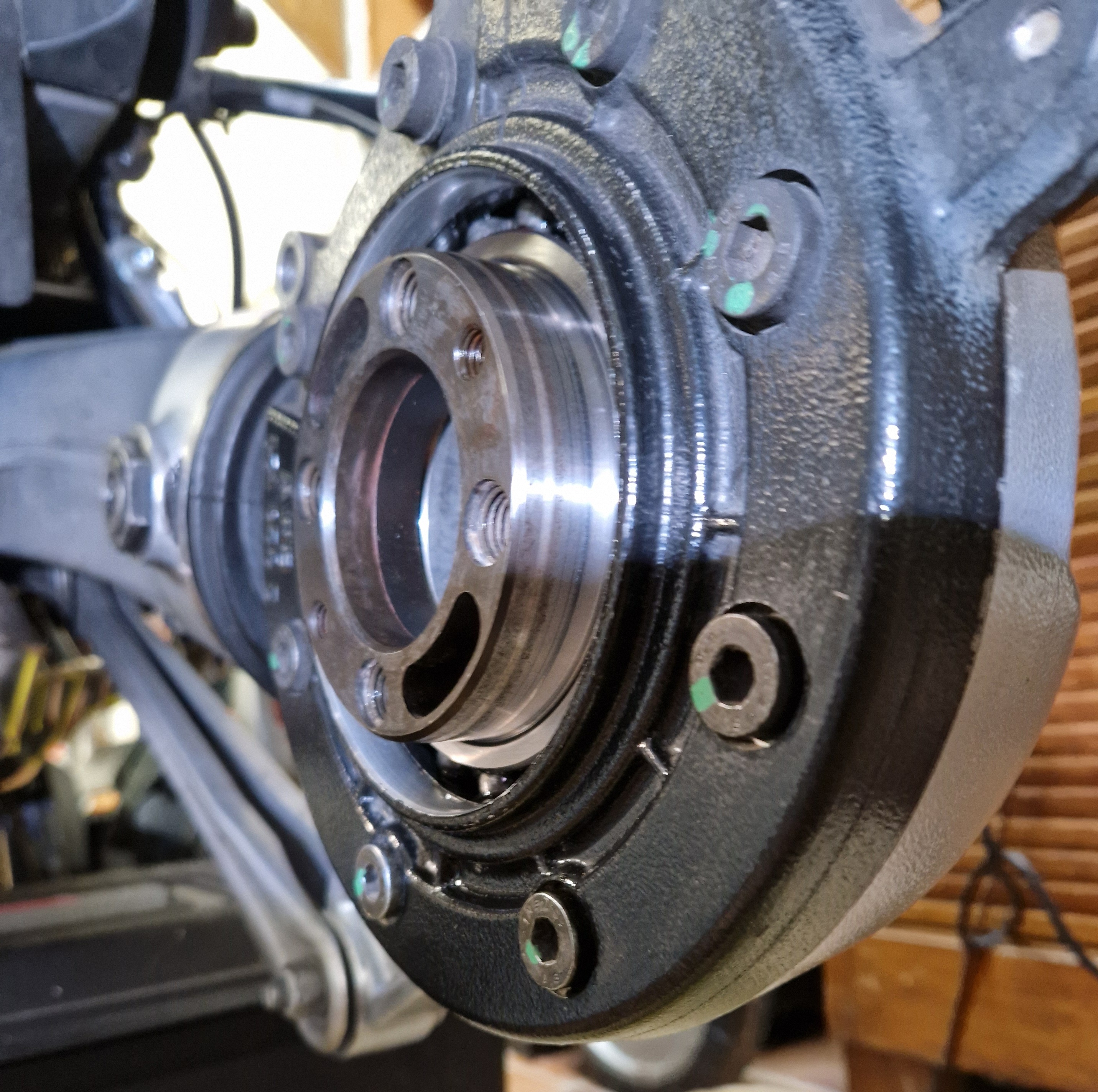

Ja das klappt wirklich sehr gut.
Wichtig ist auch, dass die Lauf- und Dichtflächen blitzsauber und absolut gratfrei sind.
(Ich habe den Wechsel jetzt kürzlich 2 x gemacht weil ich den ersten Ring zu tief "eingerammt" hatte und der wohl dadurch nicht dicht wurde - Lehrgeld halt.)

Aber da taucht doch die Frage auf, ist es ein Ring aus dem Standardregal, oder nach vorgaben BMW? Dann wäre der Verkauf möglicherweise nur durch BMW möglich.
Den ich jetzt eingebaut habe war als BMW-Ersatzteil von Leebmann geliefert.
Auf dem Wellendichtring ist auch "BMW" zu lesen.
Wie ja von Gerd beschrieben ist es ein Zulieferteil - hier in meinem Fall über die
BMW-Ersatzteileliste bestellt und geliefert und wohl von CFW hergestellt.
Die Bezeichnung auf dem Ring:
CFW 85-110-10 BMW 7663482
