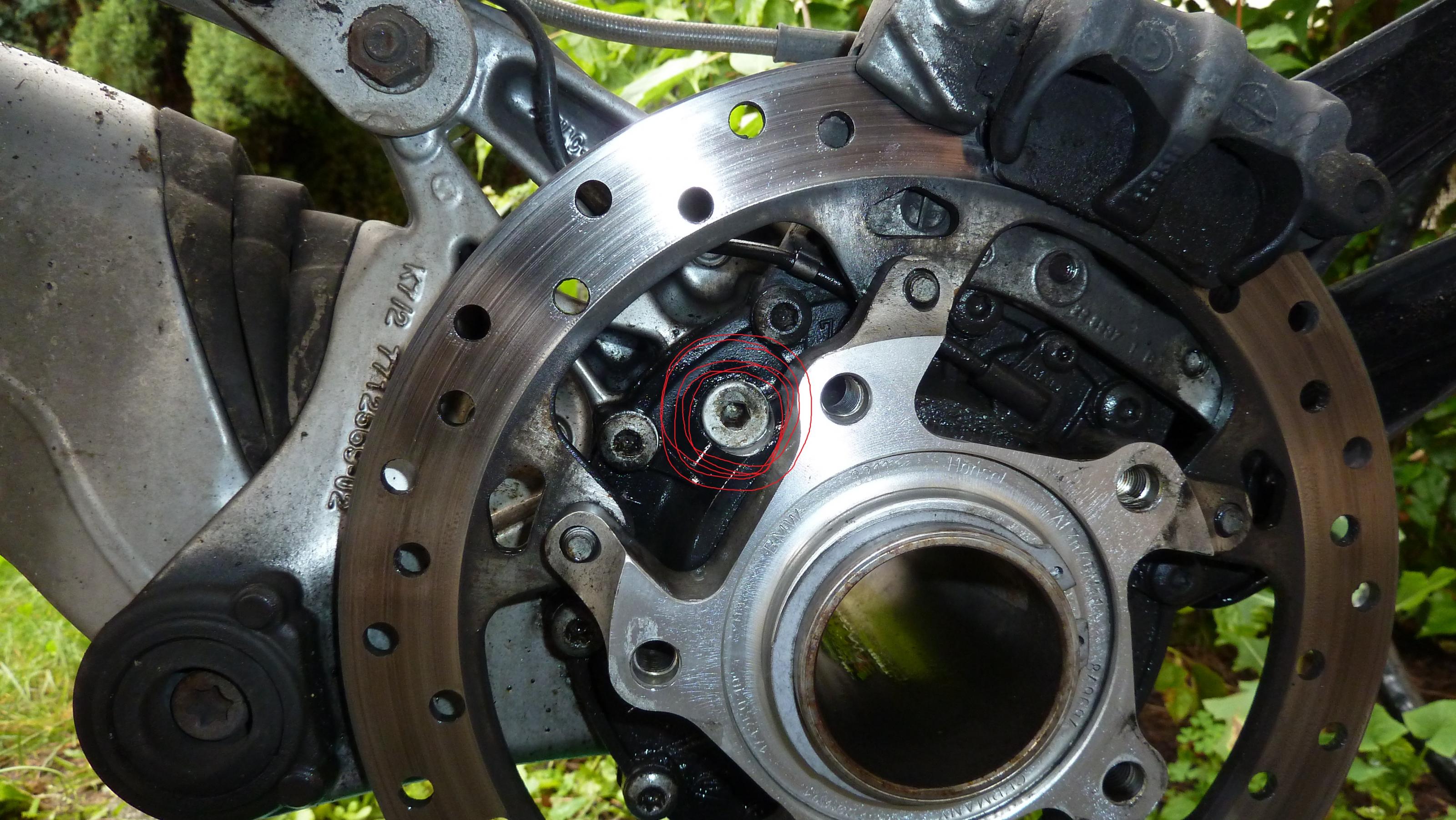

@all
obwohl das HAG "dauerbefüllt" ist, würde ich gerne trotzdem Ceratec Ölzusatz von Liqui Moly zusetzten.
Weder meine Rep-Anleitung noch das Handbuch sagt jedoch aus (oder zeigt) wo die verdammte Einfüllöffnung sitzt.
Hat jemand von euch einen Tipp oder gar ein Bild?

das HAG ist nicht dauerbefüllt!!
interval wenn ich recht erinnere 20.000km.
gesamtfüllmenge 180ml !! nicht mehr.
einfüllen über die bohrung des ausgebauten abs-sensors.

kommt darauf an welches Bj. Du hast . Bei meiner 2004 GS wird das Öl eingefüllt da wo hinten der ABS Sensor ( glaube auch Raddrehzahlsensor genannt ) drin steckt . Dazu mauß das Hinterrad ausgebaut werden .

@Microbi
Danke für das Bild
