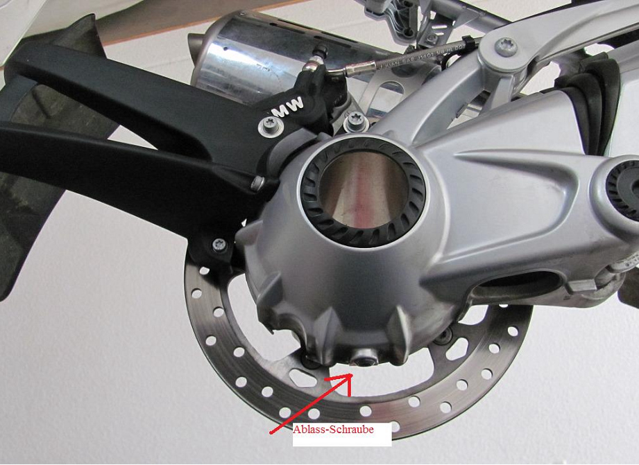

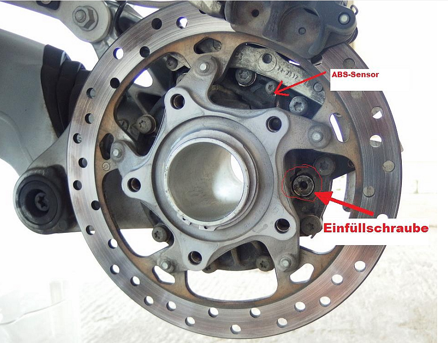

Anbei 2 Fotos, wo sich die Ablass- und die Einfüllschraube bei der TÜ von 2012 befinden.
@derbonner: wo soll denn die "Entlüftung am Gehäusedeckel" sein?
Bei manchen befindet sich die Einfüllöffnung links vom ABS-Sensor. Kommt auf das Baujahr an. Siehe Beitrag Nr. 8 in diesem Thread.
Anhang anzeigen 149598Anhang anzeigen 149599
Einlüftungrohr befindet sich hinter der Bremsscheibe kommt in Fahrtrichtung rechts vor dem Bremssattel raus.
