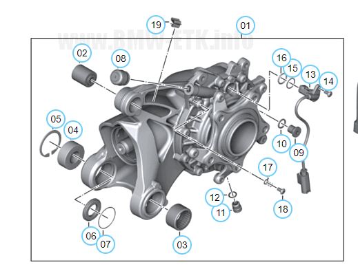

ich habe letzte Woche das HAG Öl bei meiner 2008er 1200GS gewechselt.... Heraus gelaufen sind gute 180-190ml....
Habe dann 180ml wieder eingefüllt wobei hier wohl auch nicht mehr reingepasst hätte da es schon an der ABS-Sensoröffnung anstand... ist das normal?? :confused: Möchte jetzt ungerne zuviel öl drin haben....Auslaufen habe ich es locker 30 Minuten gelassen.
Bei 180ml ist der Füllstand schon an der ABS-Sensoröffnung sichtbar? Merkwürdig.
Meinst Du vielleicht die Kontrollöffnung (Torx-Schraube unterhalb der Kotflügelbefestigung? Normalerweise füllt man beim ABS-Sensor nach, bis es an der Kontrollöffnung rausläuft (Oder man füllt mit einem dünnen Schlauch gleich das HAG-Öl in die Kontrollöffnung ein).
Dann sollte der richtige Füllstand erreicht sein. (Hier gibt es Angaben zwischen 180ml und 250ml)
Schon seltsam. Wenn ich bei mir die Öle wechsle (Motoröl + Kardan alle 10 TSD / Getriebeöl 20 TSD), fahre ich vorher eine entsprechend Runde. Dann werden alle Öle abgelassen. In den Kardan bringe ich die 180 ml immer mittels Schlauch und Spritze. Den Schlauch stecke ich möglichst weit rein. Und selbst dann muss man ganz vorsichtig das Öl über die Spritze hineindrücken. Macht man das zu schnell, läuft die Suppe schnell wieder z.T. raus. Also Geduld ist gefragt. Hält man sich daran, steht das Öl aber nach dem Befüllen nicht am Loch an. Aber warum überhaupt ABS-Sensorloch. Es gibt hier doch eine extra Einfüllschraube, die man lösen muss. Meine GS ist von 2009. Dann sollte Deine aus 2008 das doch auch so haben. Da muss kein ABS-Sensor ausgebaut werden! Siehe Bild! Fällt einem nicht sofort in`s Auge ist und ist auch gerne mal von Schmutz überzogen! Mal mit einem Lappen sauber machen!
Einfüllschraube ist hier 09 mit Unterlegscheibe 10! Ablassschraube 11 + 12!
ABS-Sensor 13

Genau diese Schraube Nr09 habe ich auch zum befüllen genutzt.
Die mit Öl geladene Spritze vorher im Motorraum des parkenden Autos erwärmt, mit dem ich zur Motorrad Garage musste.
Mein Post war auch in Richtung "Thimuc" gemeint (siehe Zitat). Der schrieb ja was von Öffnung ABS-Sensor. Grds. macht aber auch beim Kardan- und Getriebeölwechsel das vorherige "warm fahren" Sinn. Da das Motoröl ja auch eh raus kommt ist das ein Abwasch. Nur ein kleines bisschen länger muss man schon fahren, bis die beiden Öle auf Temperatur kommen.
