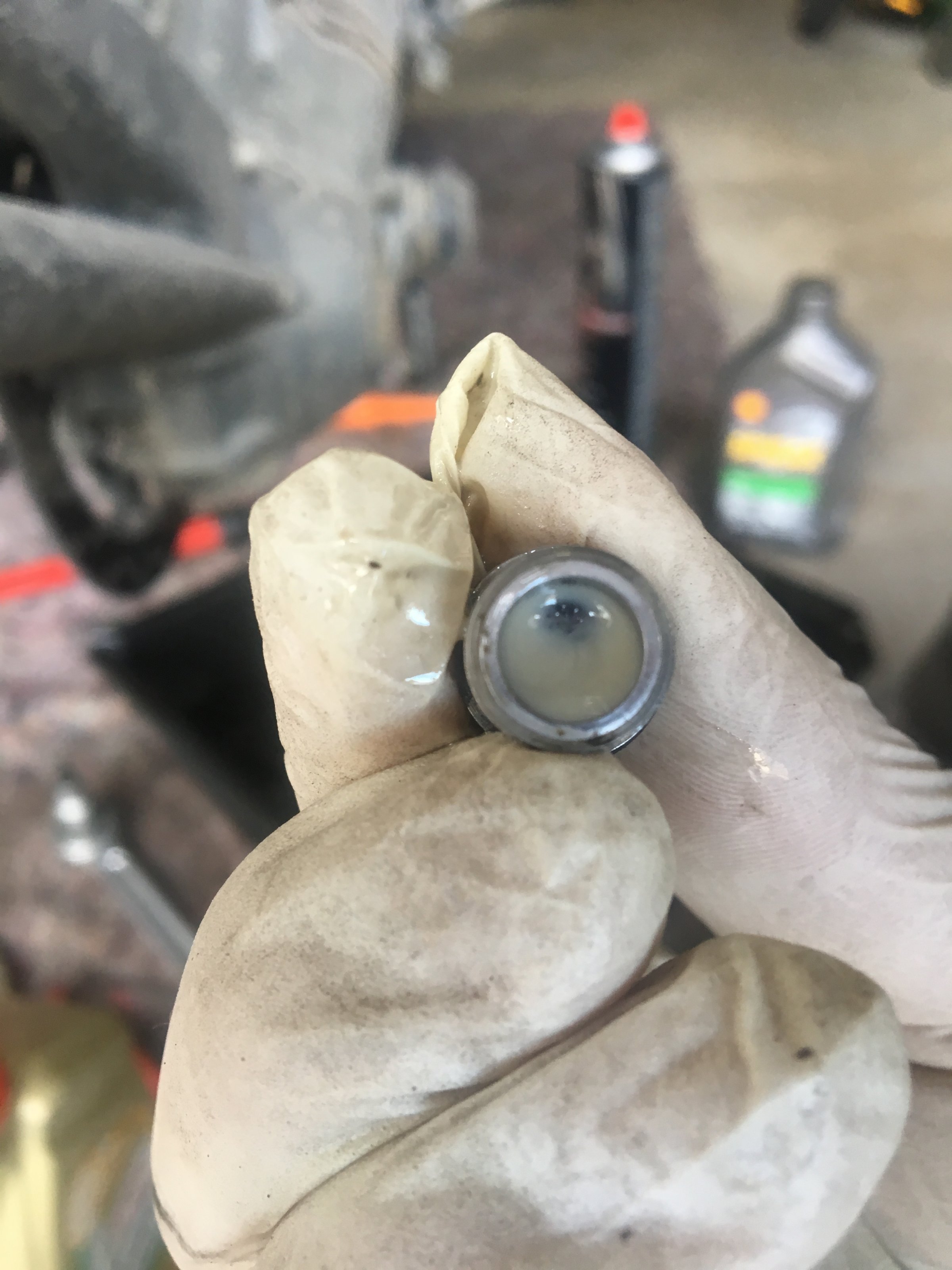

Ich wechsle alle 10tkm das Öl des HAG. Damit fahre ich ruhigen Gewissens seit 96tkm. Gerade auch bei der Vorgeschichte mit der Ablassschraube in der 12er Historie und so machen defekten HAG. Der Arbeits- und Kostenaufwand sind gegenüber eine HAG Überholung ja zu vernachlässigen. Daher meines Erachtens lieber zu oft wechseln.
Von dunkler bis milchige Brühe kam beim Wechsel schon alles raus. Klar war das Öl selten, meist ist deutlich dunkler als das neuwertige Öl.
Bei der extrem milchigen Brühe hat dem HAG die Wasserdurchfahrt wohl nicht so geschmeckt…
Danach gab es noch ein paar Spüldurchgänge.
