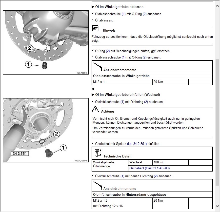

Ich habe die Rep.-Anleitung jetzt nicht zur Hand; mir scheinen die zarten 20Nm aber trotzdem noch recht viel.
War das nicht sogar nur 8Nm:confused:. Nicht gleich steinigen, wenn mein Gedanke falsch war.
Die Schraube hat ja nichts zu halten, außer die Flüssigkeit im HAG. Und dafür ist auch noch der Gummi-Ring für zuständig. Als neue Schraube und mit dem richtigen Torx wieder einsetzen.

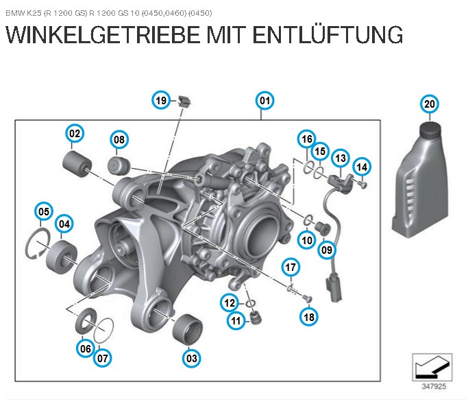

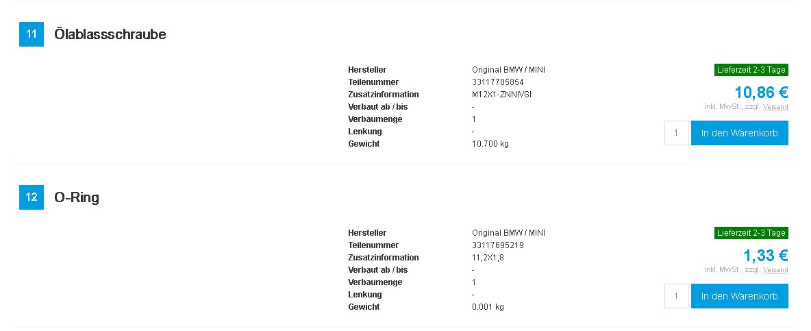

O-Ring
Hersteller
Original BMW / MINI
Teilenummer
33117695219
Zusatzinformation
11,2X1,8
nee, sind 20Nm

die "Centartikel" Schraube kostet 12.- plus schicken oder 30 km fahren und wieder 30 zurück.
Späne die drin sind, zeugen von einem beschädigten Gewinde, ich würde für mich die Neue Schraube erst mal mit Dichtmittel einsetzen das aushärtet solange noch Alu Fleisch dran ist, der Gummiring macht dicht. Ist es schlimmer und hält auch keine 15 NM mehr muss eh aufgebohrt und das passende Gewinde für eine Time Sert oder Kerbkonus Buchse reingeschnitten werden.
