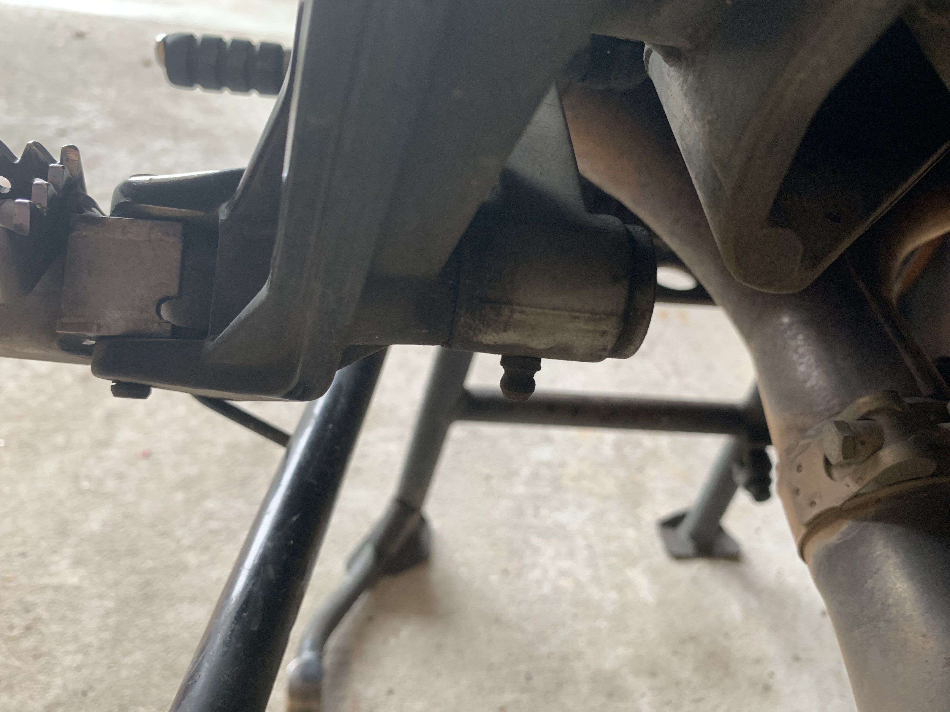

Er besteht aus 4 Lagern 12x18x4, wasserdicht mit metallischen Deckscheiben, einer Hülse 12x1x22,45, einer Unterlegscheibe 10x15,5x1,47 sowie zwei Inbusschrauben M10 x 30 und M10 x 40.
Ich glaube kaum, daß dieser Satz für die 4-V-Schalthebellagerung gedacht war.
(Ist evtl. der Schalthebel der R 1100 S filigraner, so daß die Teile dort reinpassen könnten? Ist für mich zu lange her.)
Hier stand Quatsch, sorry!
Korrektur siehe mein #25.
Ich hatte sogar noch Platz und Muse, die Lagerung mit einem Schmiernippel zu versehn. Der ist jedoch die letzten Jahre in Vergessenheit geraten...
Ich bin fast sicher, daß der Innendurchmesser vom Schalthebel der 11X0 GSe 22mm beträgt.
@gerd_ schreibt auf PB auch, daß diese Bohrung auf 22H7 aufzureiben sei. Wobei seine Lager-Konstruktion aufwändiger ausgelegt ist.
Ein 12 x 18er Lager paßt also keinesfalls!
Zum Einsetzen der oben von mir verlinkten Lager (10 x 22 x 6) brauchts keine H7-Toleranz, die Lager kann man mit Fingerkraft in die unbearbeitete Öffnung reindrücken.
Den Rest übernimmt das Lager-Loctite...
WOW Geilomat die Lösung! genau so werd ich das nachbauen :-)

Hallo Elfer-Schwob,
an meiner GS, Bj. 2000, ist der Innendurchmesser des Schalthebels 18 mm (gestern nachgemessen). Wenn es auch einen mit 22 mm gibt dann scheint es hier eine Modellpflege gegeben zu haben, oder gibt es einen Unterschied zu den ADVs?

Halihallo,
Hallo Elfer-Schwob,
Hast Du den Innendurchmesser vom Hebel oder vom noch montierten Kunststofflager gemessen?!
Falls 18 mm Durchm. der Bohrung im Hebel stimmen sollte,
kann man mal sehn, wie man sich täuschen kann!
Sorry!
Meinen Hebel hatte ich ca. 2007 umgebaut und die Erinnerung hat mir wohl einen Streich gespielt...
Wenn die 18 mm stimmen, habt Ihr wohl alle Recht und ich liege falsch.
Ich nehme somit alles zurück.
Die Kugellagerkombi 10 x 18 gibts nicht.
Nur 10 x 19 oder
12 x 18.
Darum die Hülse zw. 10er Schraube und 12 x 18 er Lager.
Wenn ich tiiief nachgrüble, hab ich meinen Hebel damals wohl auf 19 mm aufgebohrt und 10 x 19er Lager verwendet. Ohne Gewähr!
Aber wie geschrieben, nur zum Nachschauen will ich ihn nicht demontieren.
Kurzum: Meine Beschreibung war falsch und ich entschuldige mich für die angezettelte Verwirrung!
Ich werde das oben vermerken/ändern.

Hallo Elfer-Schwob,
ich habe den Innendurchmesser ohne Buchsen gemessen....
Zum Entschuldigen gibt's aus meiner Sicht nix, denn Du hattest sinngemäß gepostet: "ohne Gewähr", jeder soll selber nochmals nachmessen. :smile:
