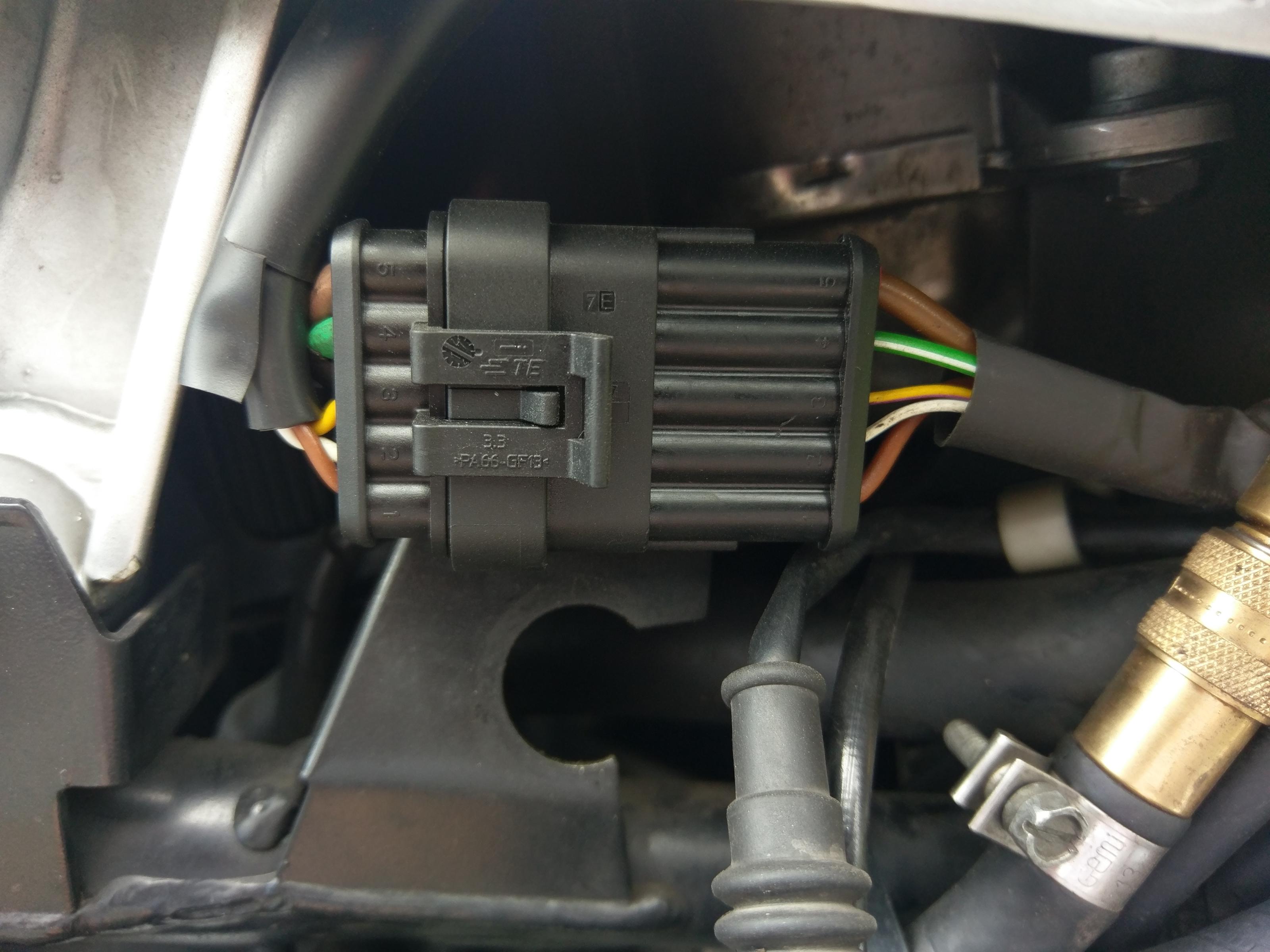

Das riecht verdächtig nach bei einer GS 4-fach Stecker vom Tank zum Moped.
Ich werde meinen dieses Wochenende auf Superseal Stecker umbauen.
Hat bei mir schon mal gezuckt...
Kostet Material überschaubar, und kalkuliert ne Stunde Arbeit.
Dann ist diese Zeitbombe entschärft.
Bin bei 150.000 km

Moin Rainer.
Es war eine ziemliche Fummelei. Damit das ganze auch dauerhaft funktioniert und dicht bleibt, sollte man das bei einer guten Tasse Kaffee ohne Stress machen.
Von einer Seite kommen zwei Massekabel. Ein dünnes und ein dickes. Diese kann man natürlich nicht in die Einzeladerabdichtung des Superseal machen, daher hab ich ein extra Kabel gezogen, daher 5 pol.
Ich hab glaub ich zwei Stunden gebraucht incl. Tank ab und dran.
