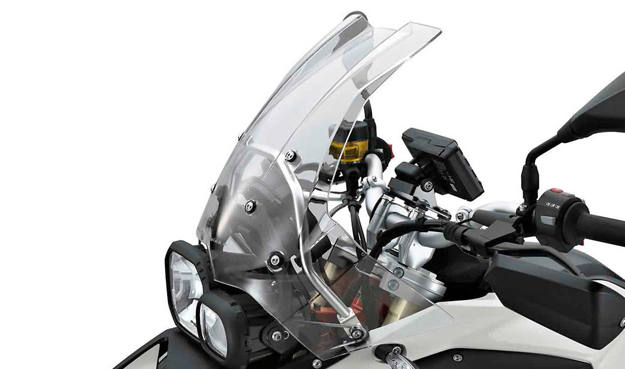

Wäre für das Windschild oben ein „Bügel“ wo man das Navi befestigen kann. (Siehe Adventuremodell der F800 GS)
Ich wäre Konstrukteur und könnte was konstruieren, kann dir Fertigungszeichnungen und 3D Modell anbieten.
Kannst du damit etwas anfangen?

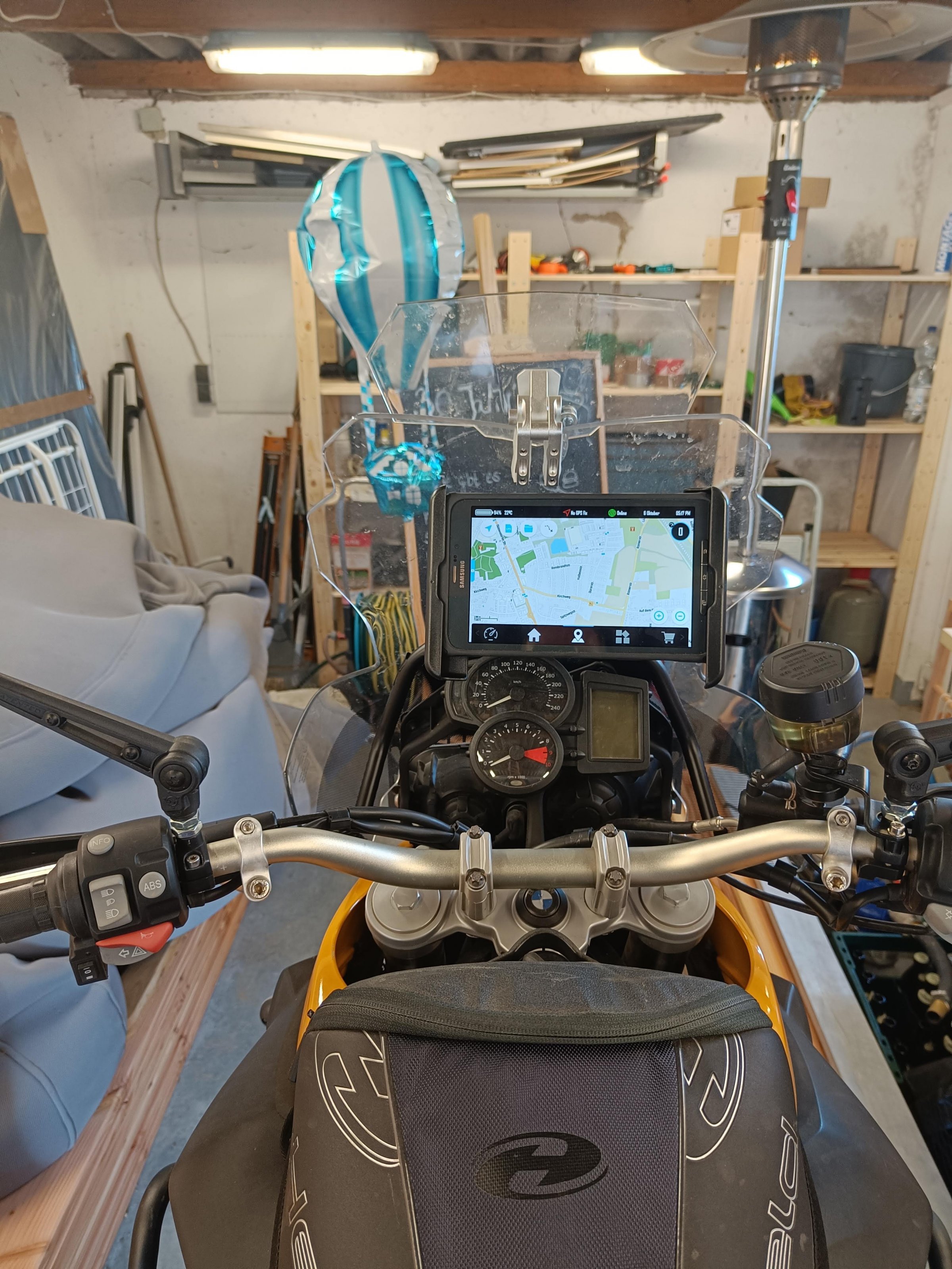

Ich werde es glaube ich jetzt folgendermasse machen:
Links vom Tachoelement kommt mein Zumo hin und rechts des Tachoelements kommt die Quadlock Halterung hin.
Hier eine super professionelle Skizze:
Ich denke so ist das am einfachsten. Ich will das Zeug nämlich auf gar keinen Fall an meinem Lenker haben, erstens ist es dann weiter unten und zweitens wackelt dann da alles rum.
So denke ich wird das dann zufriedenstellend sein für mich. Schicke dann vielleicht mal ein Foto hier rein.

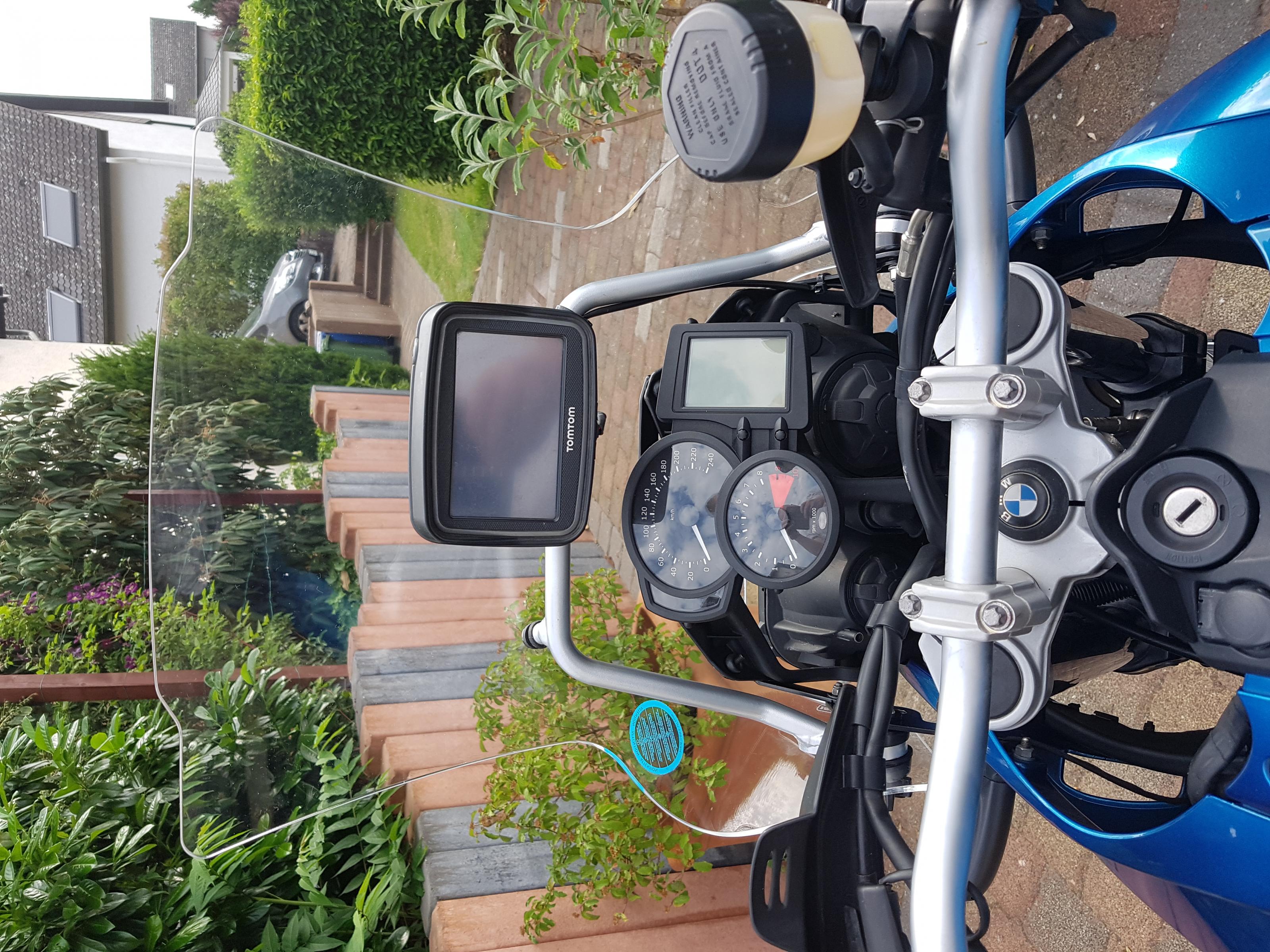

Ich würde einfach mal vermuten, dass das Windschild eher etwas für kleine Leute ist, denn wenn ich mich deutlich vorgebeugt habe, so dass der Helm im Windschatten war, war alles super. Ich mit ca. 1,90 bin wohl nicht kompatibel.
Da hast du richtig gelegen ... es gibt eine hohe Scheibe mit 445mm
Hoher ADV-Typ Windschutzscheibe für BMW F 650-800 GS 2008 - 07/2012.
Diese ist aber nur mit dem Original BMW Windschildhalter 71607701957 /-07/2012 anzubringen.
Gast-55299

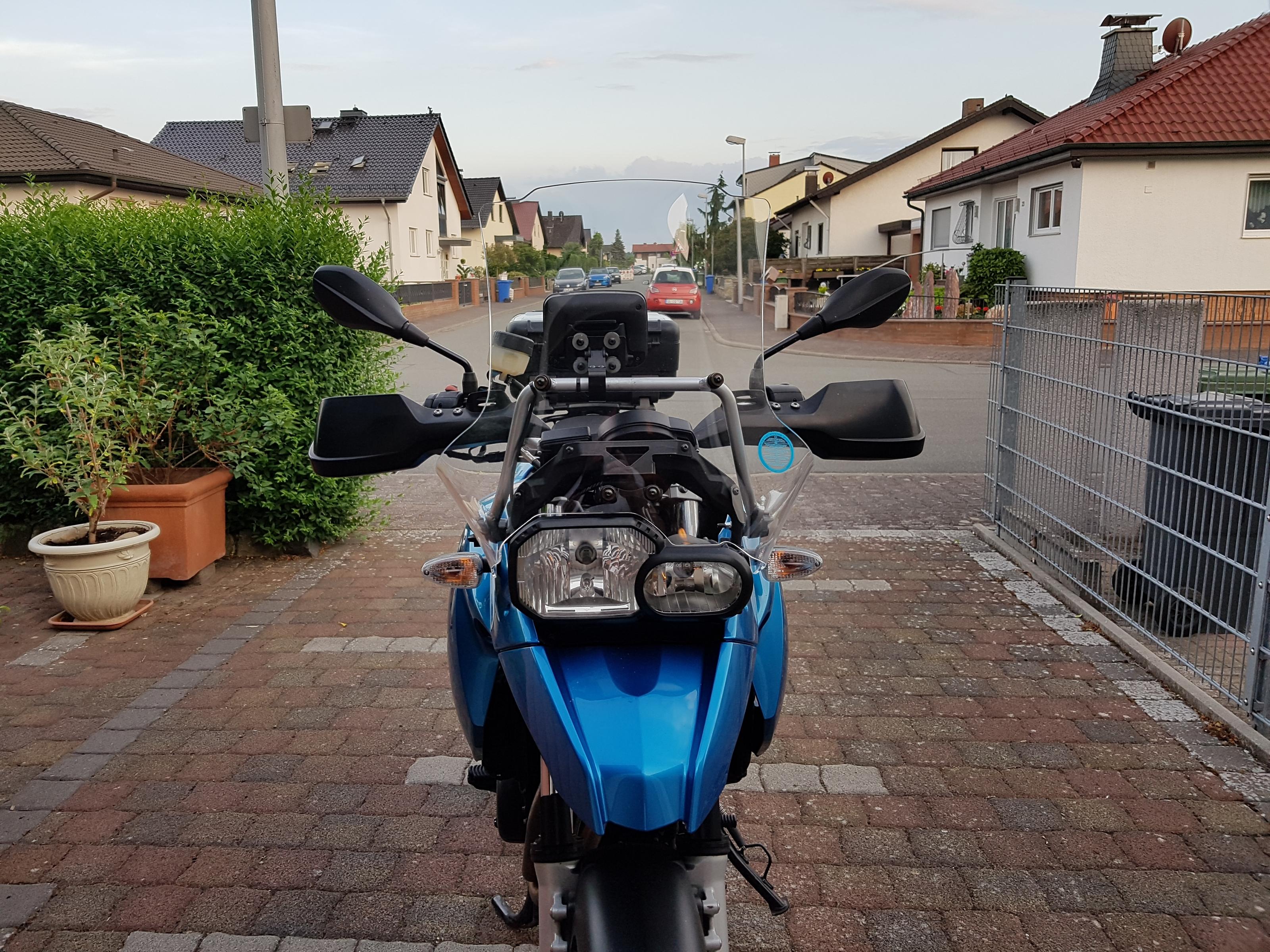

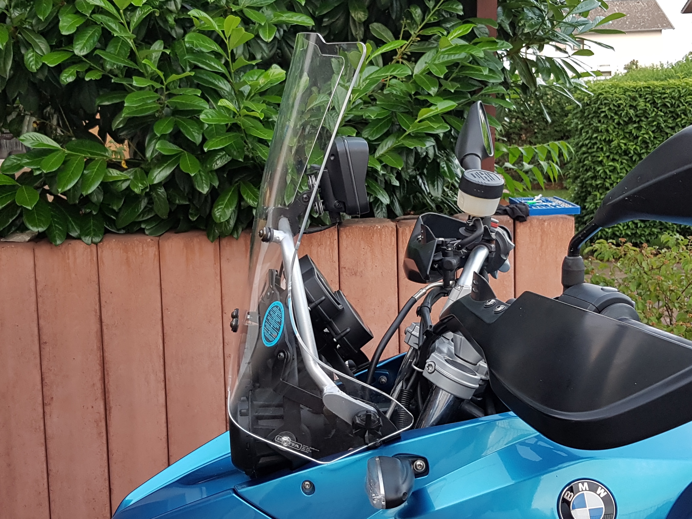

Nein den habe ich gekauft bei RS Motorcycle Solutions

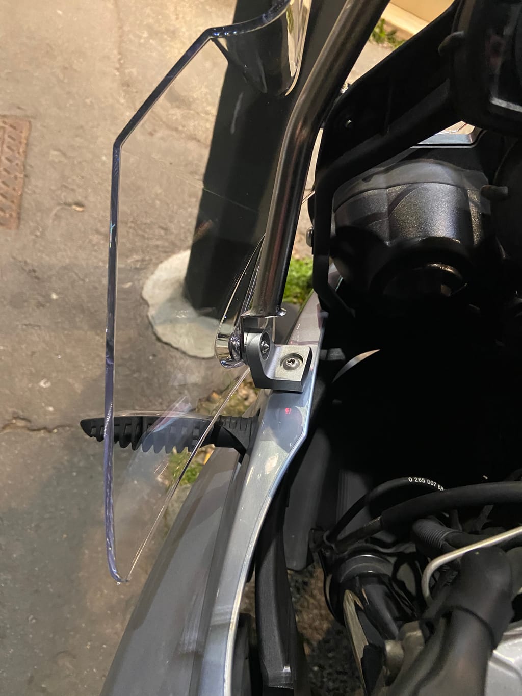

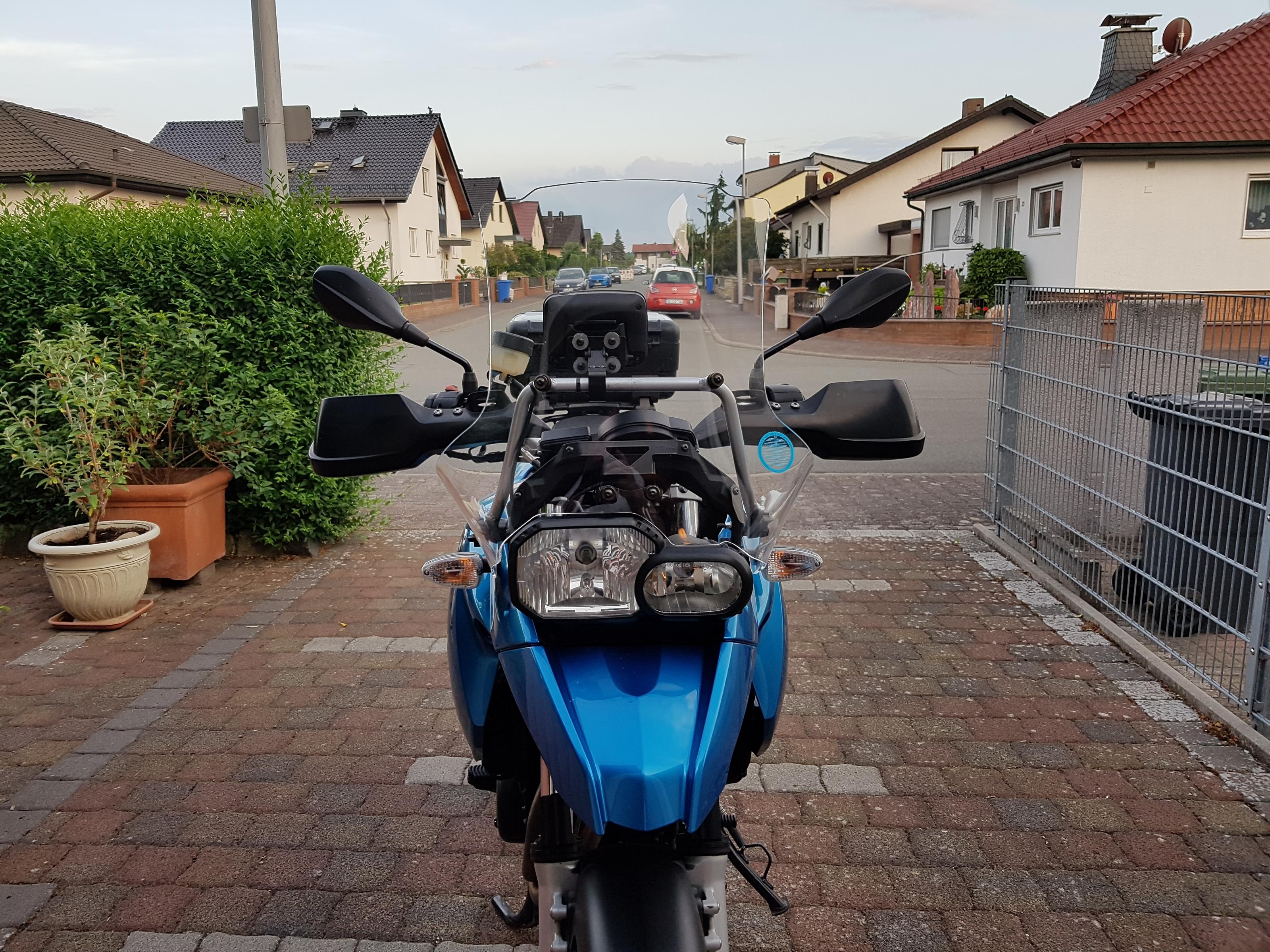

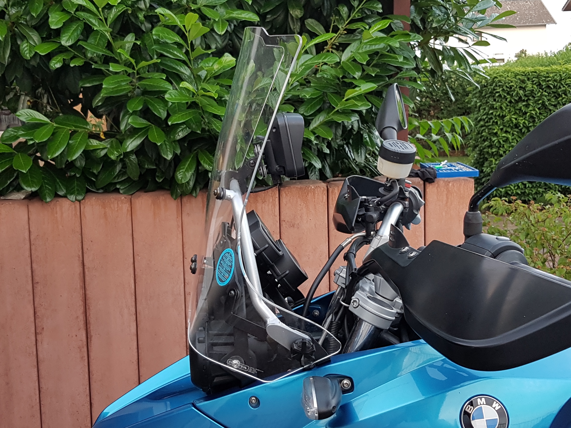

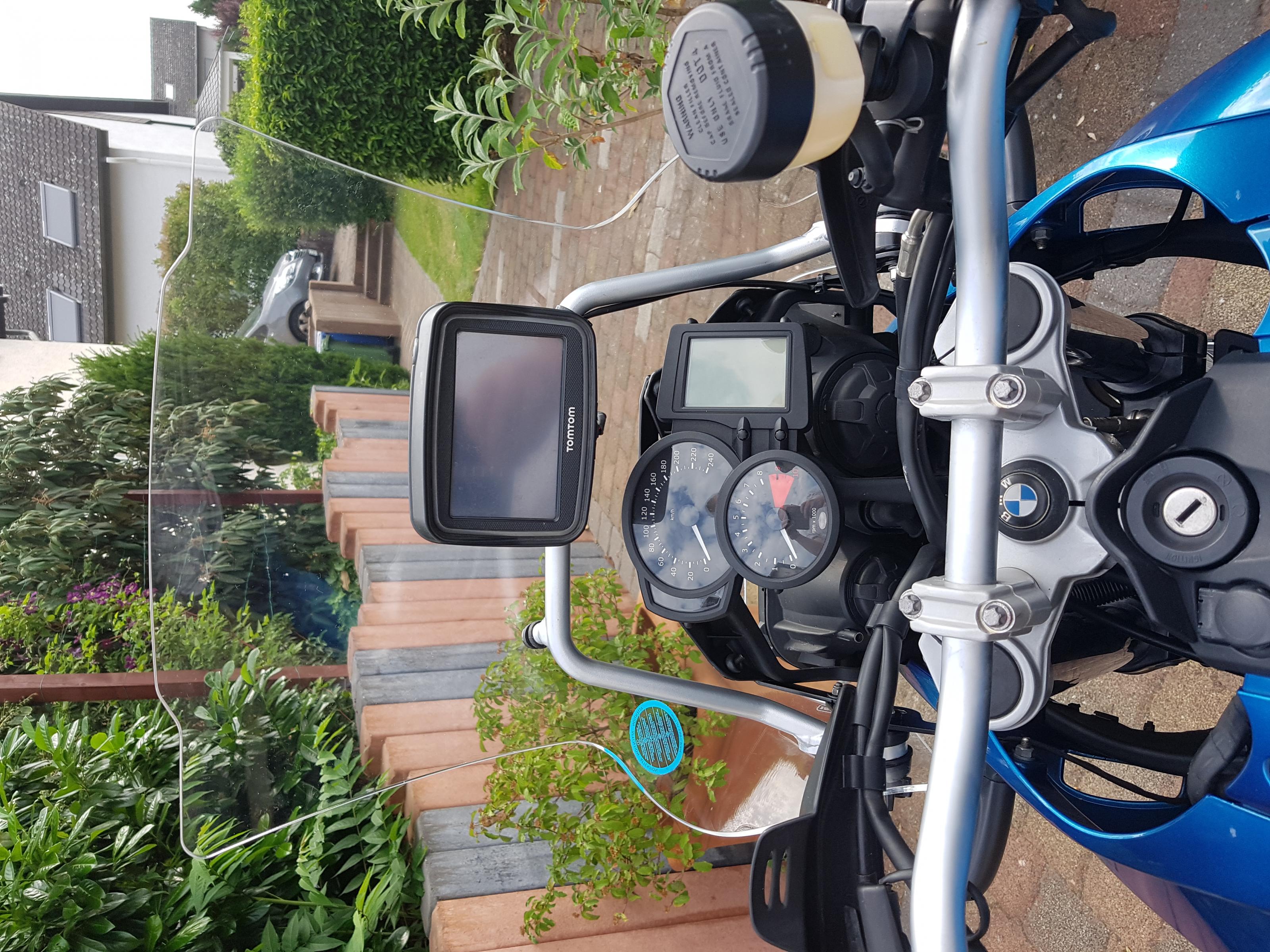

Anmerkung: Der Halter von Isotta ist deutlich höher als das Modell von BMW.

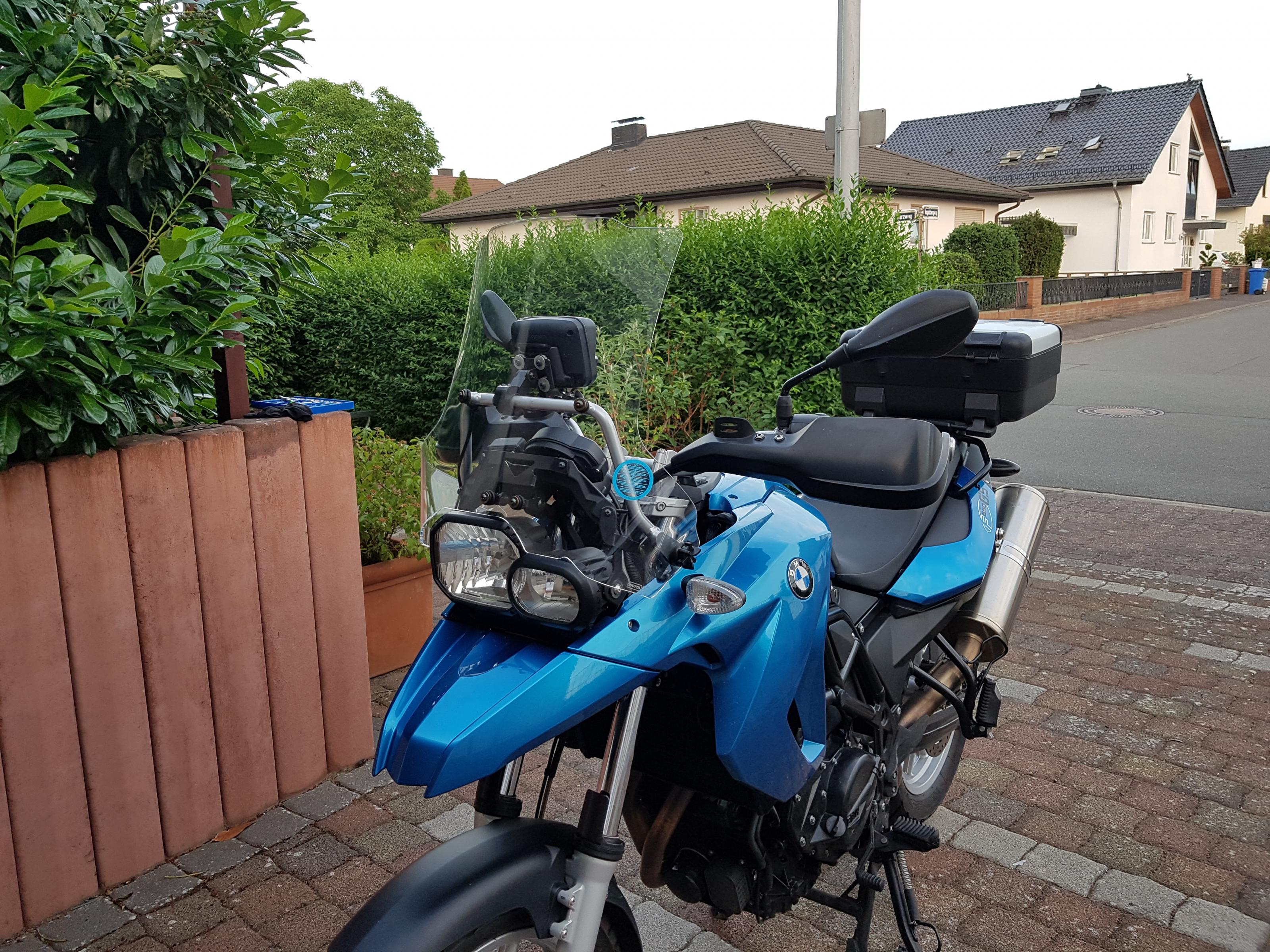

Es gibt ja noch die Möglichkeit der Isotta Scheibe mit Original BMW Haltebügel.
Wie hier im Bild - F 650 GS
Da aber der BMW Haltebügel ultraknapp über dem Cockpit endet, gibt es so gut wie keine Möglichkeit, da vernünftig ein Navi anzubringen.
Bisher hab ich noch nichts vernünftiges an Haltern anbringen können ... das auch erreichbar wäre und hält. Man kann nur Systeme anwenden, die von oben od. seitlich verschraubt werden.
Hinzu kommt noch der ungünstige Durchmesser von 14mm.
Der Weg führt nur über ein Ram Mount System .... das ich eigentlich vermeiden wollte.
Carpe Iter Short Bracket wäre der Idealfall ... gibt es aber in 14mm nicht.

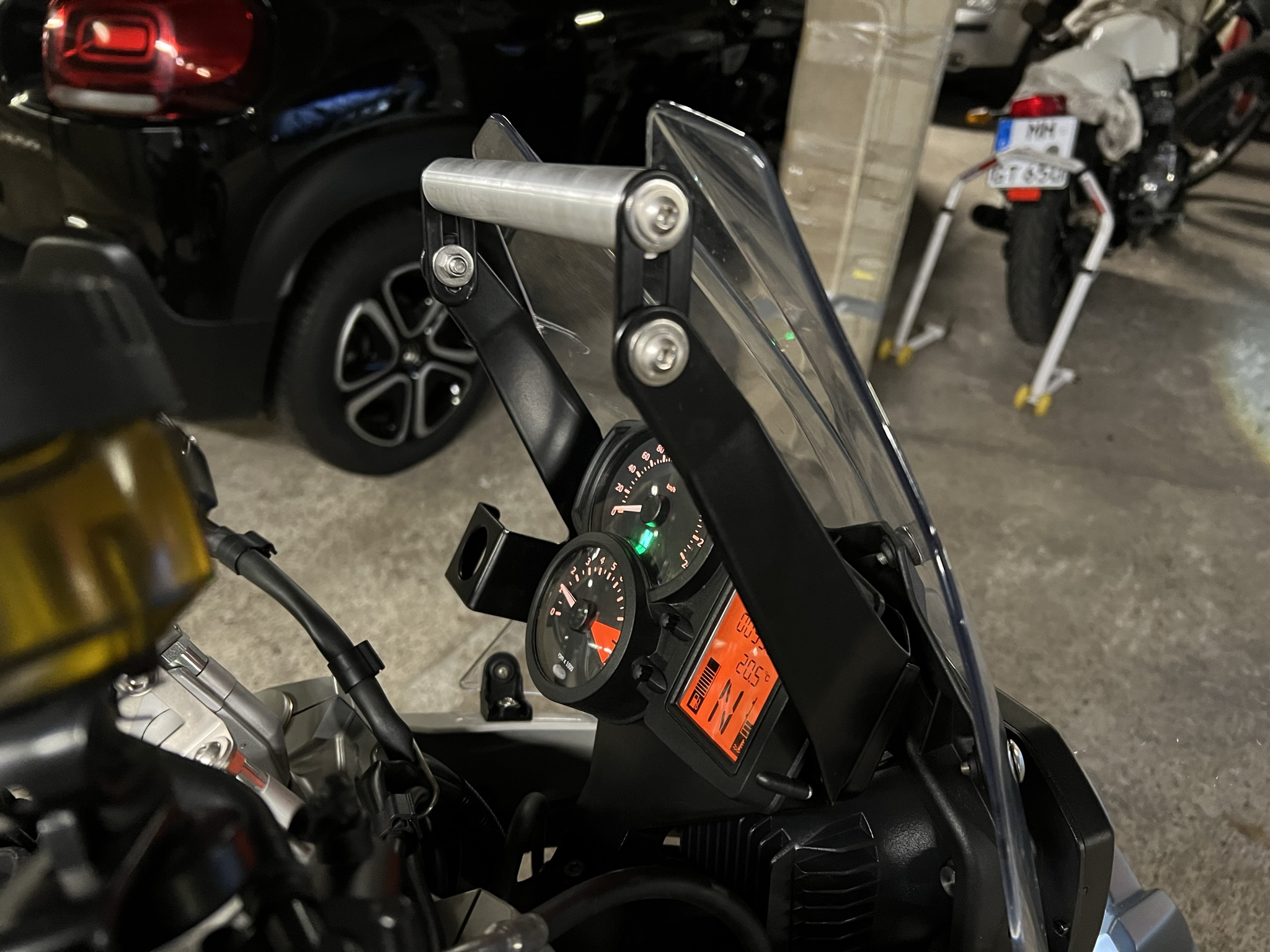

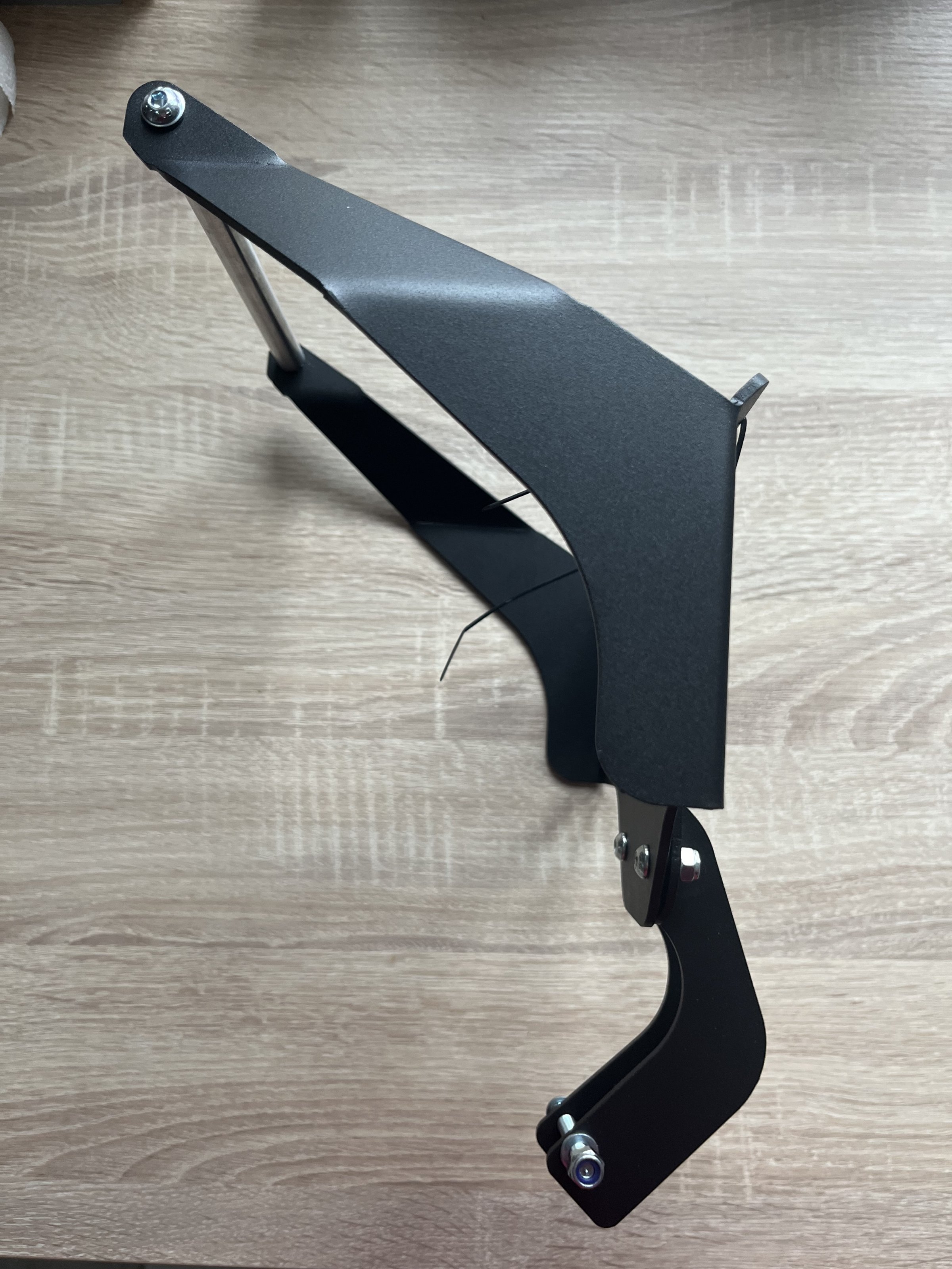

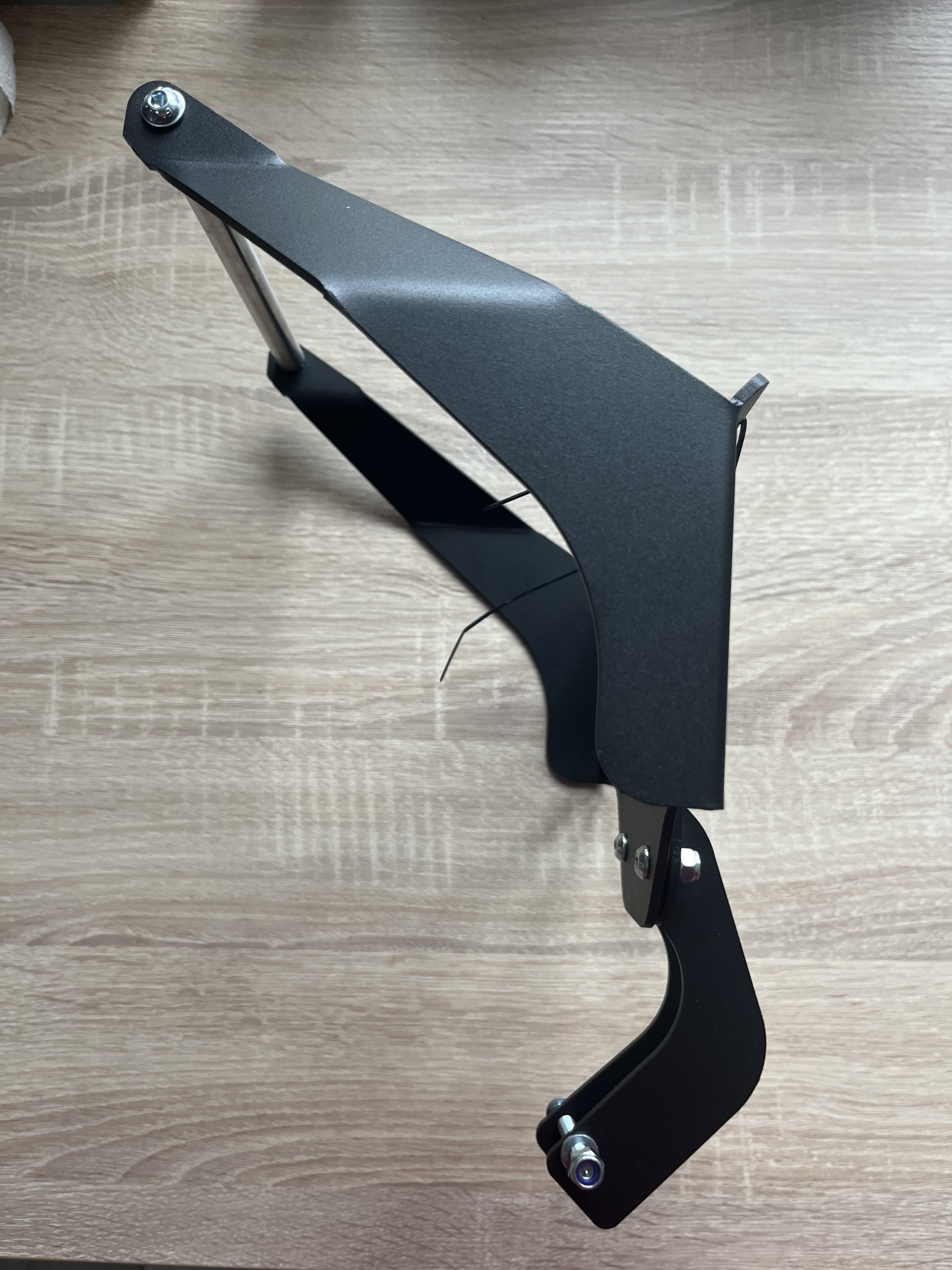

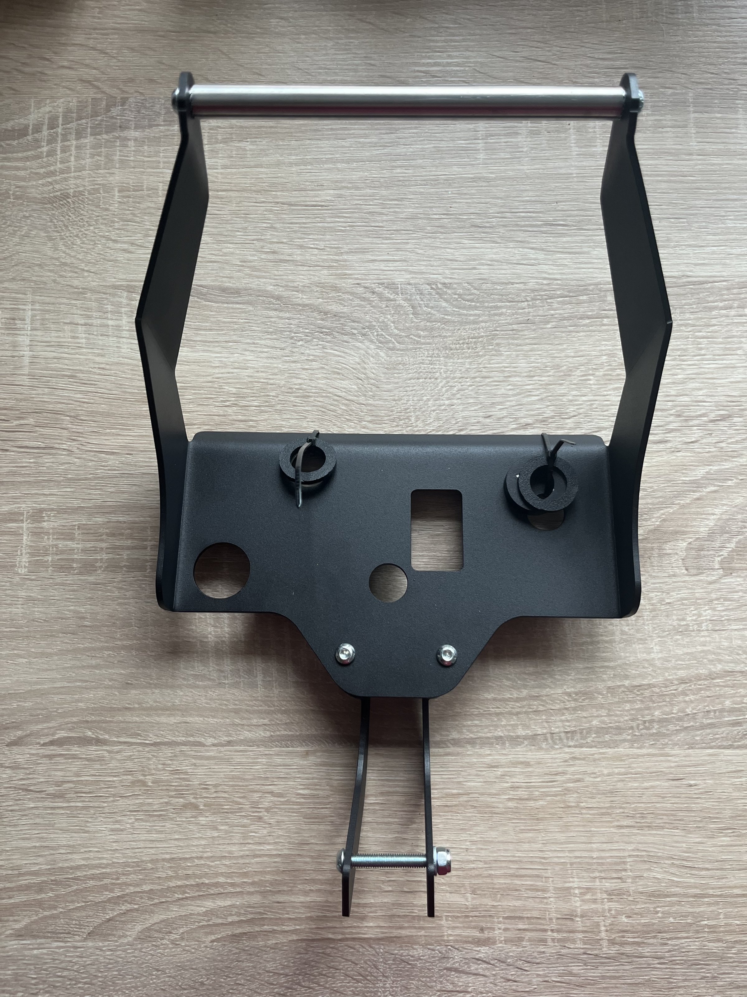

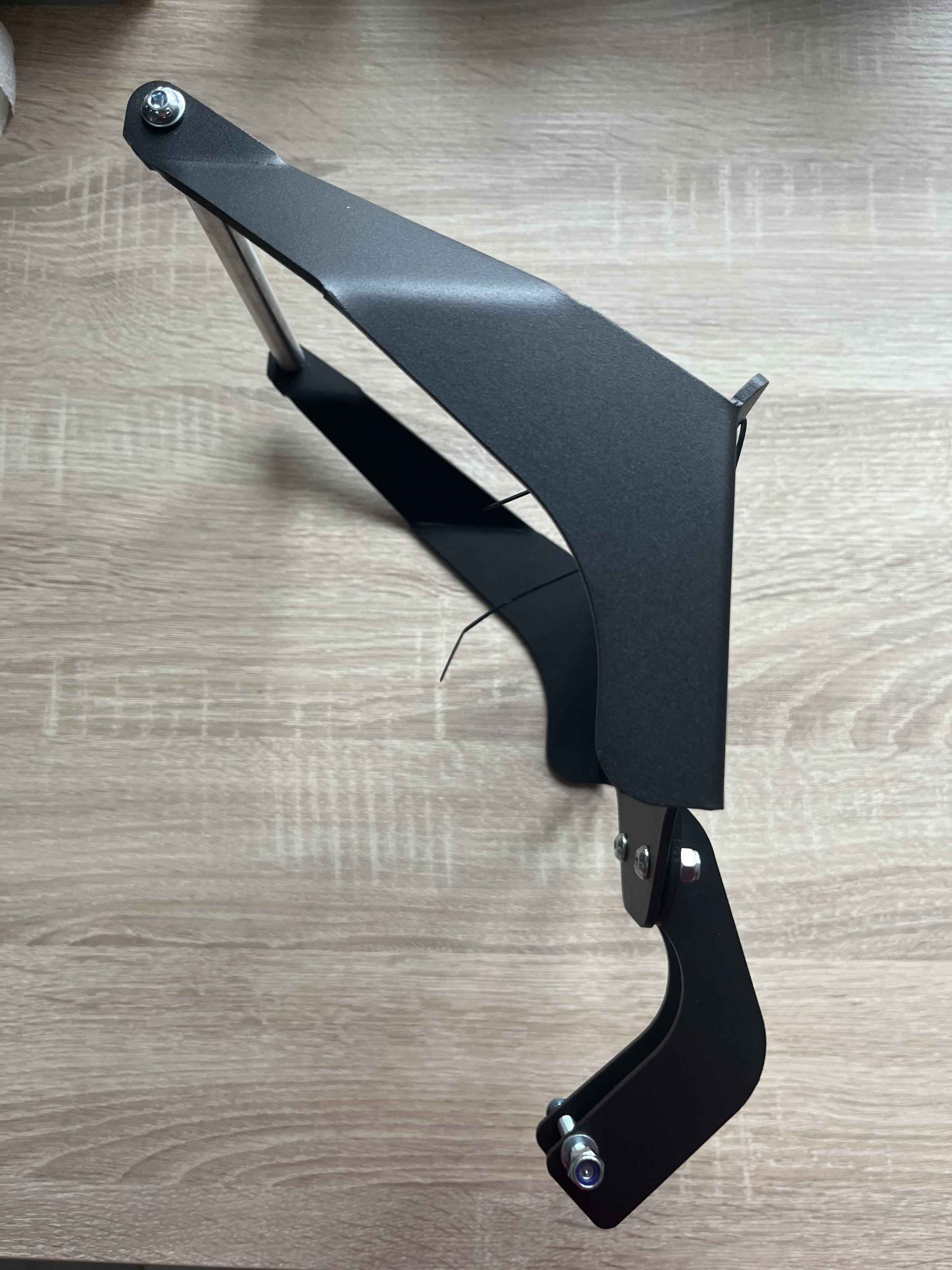

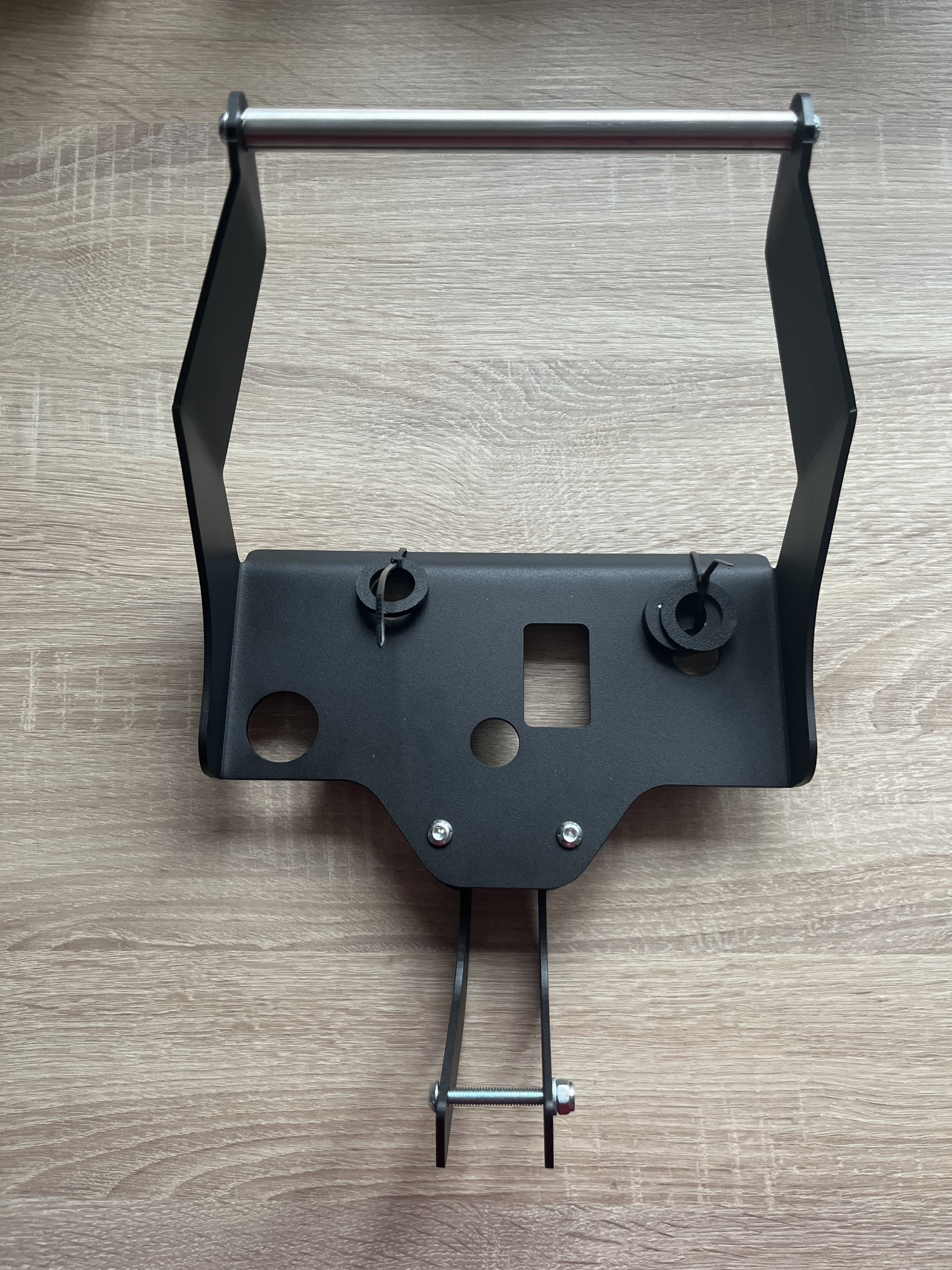

Heute kam ein Paket aus Frankreich an. Hier gibt es jemanden der einen ähnlichen Navibügel verkauft. Ich habe dafür über EBay allerdings „nur“ 85€ inkl. Versand gezahlt. Die Verarbeitung ist ebenfalls sehr gut. Eine Probefahrt konnte ich nocht nicht machen, bin aber schon sehr gespannt. Ich werde berichten 🙂
Navibügel Motoboxer (Anzeige)
Anhang anzeigen 651571Anhang anzeigen 651572Anhang anzeigen 651573Anhang anzeigen 651574Anhang anzeigen 651575Anhang anzeigen 651576
Interessant, habe ich mal bestellt. Danke für den Tipp :smile:

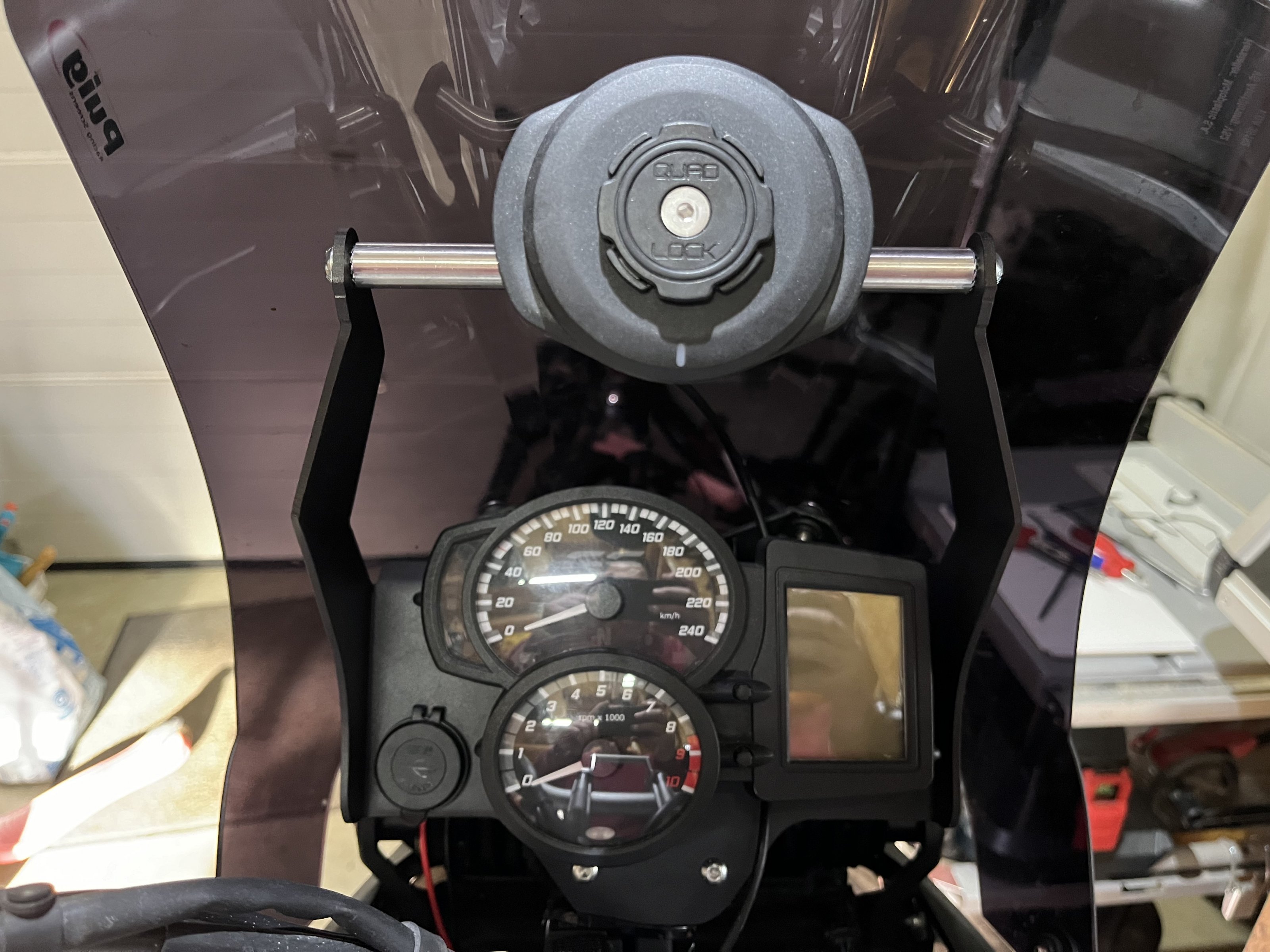

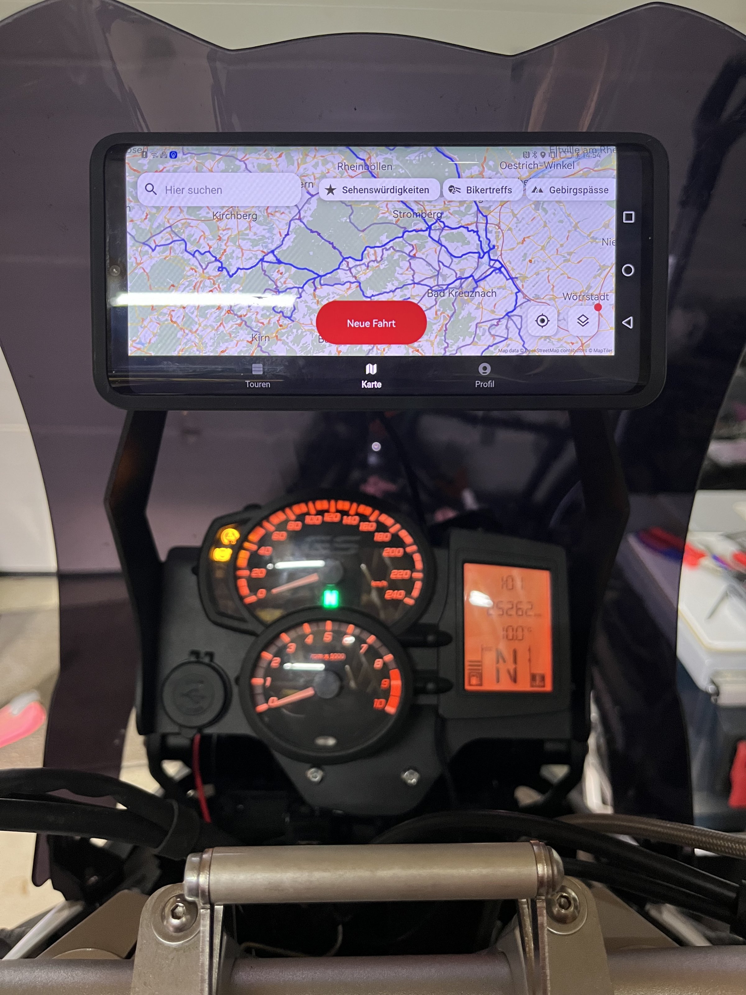

Konnte mich doch noch für eine kleine Runde motivieren. Ich muss sagen, die Halterung erfüllt absolut meine Erwartungen. Minimale Vibrationen gibt es. Aber die wird man mit keiner Lösung komplett abstellen können.
Klare Kaufempfehlung 👍

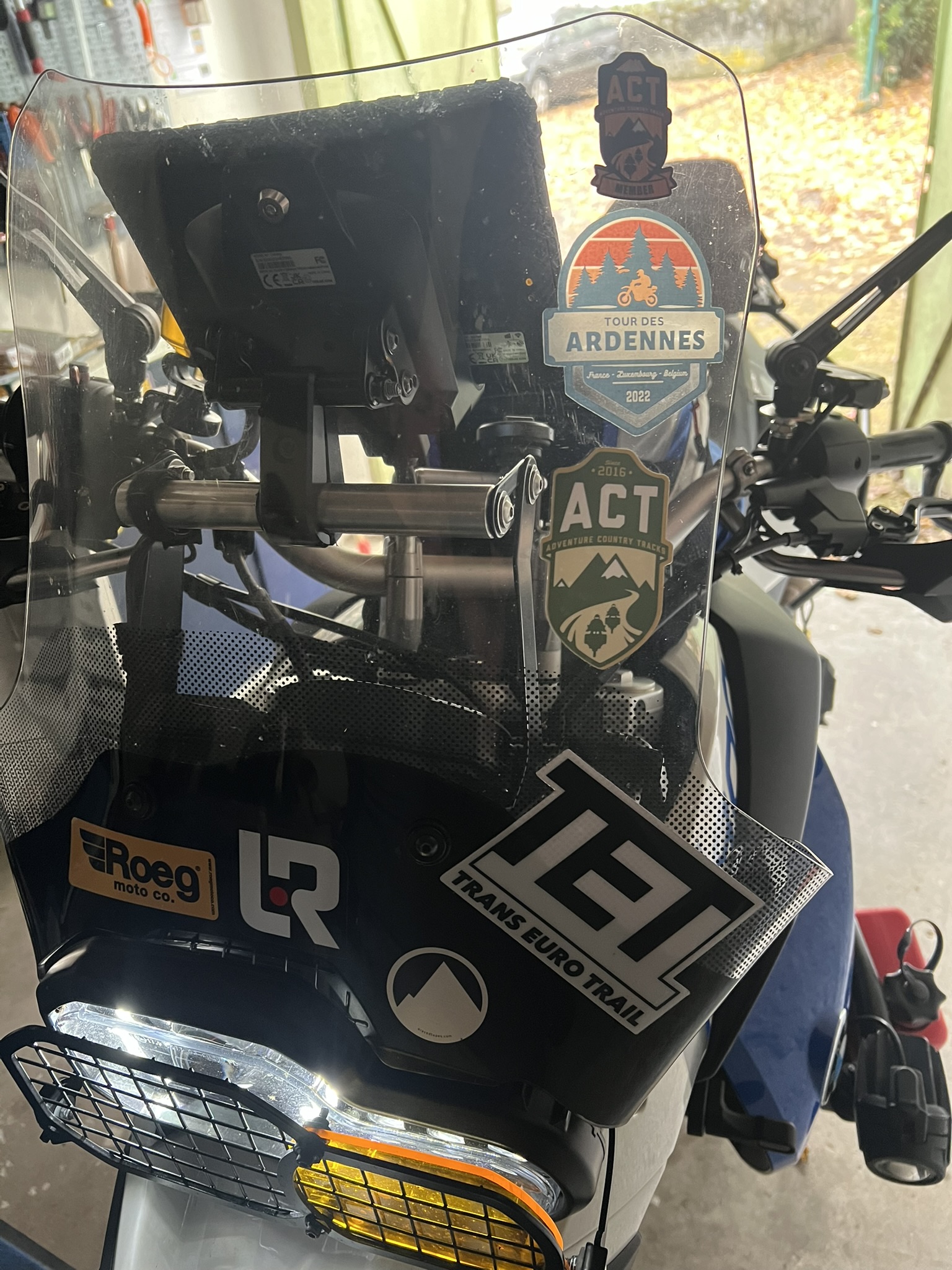

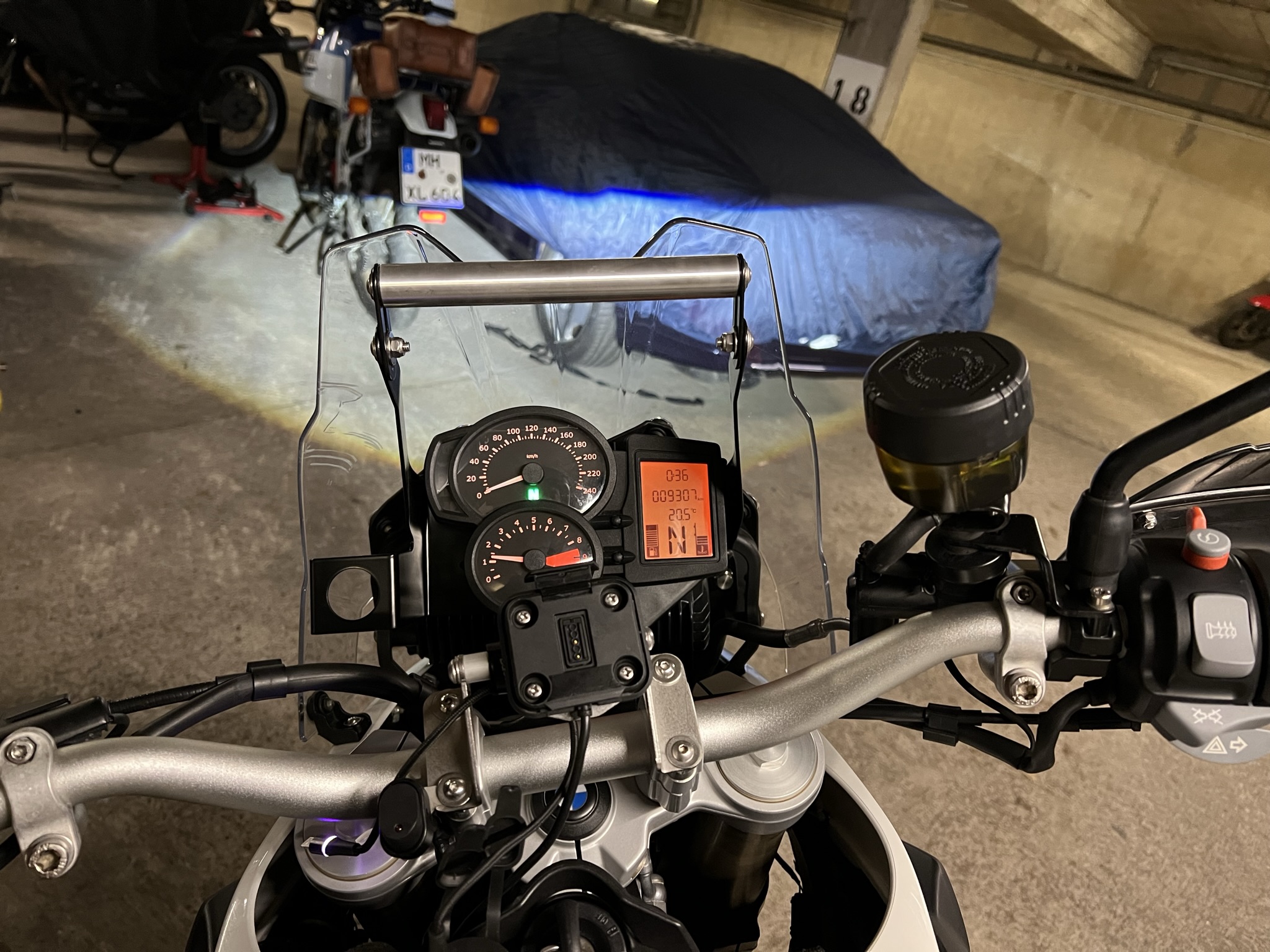

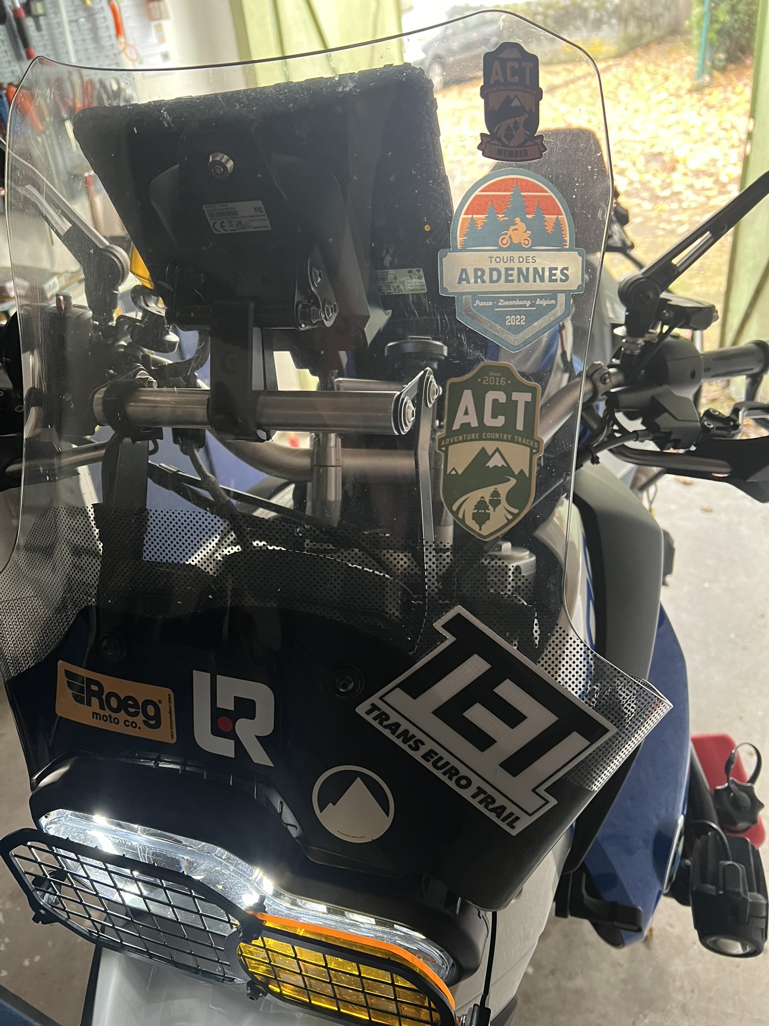

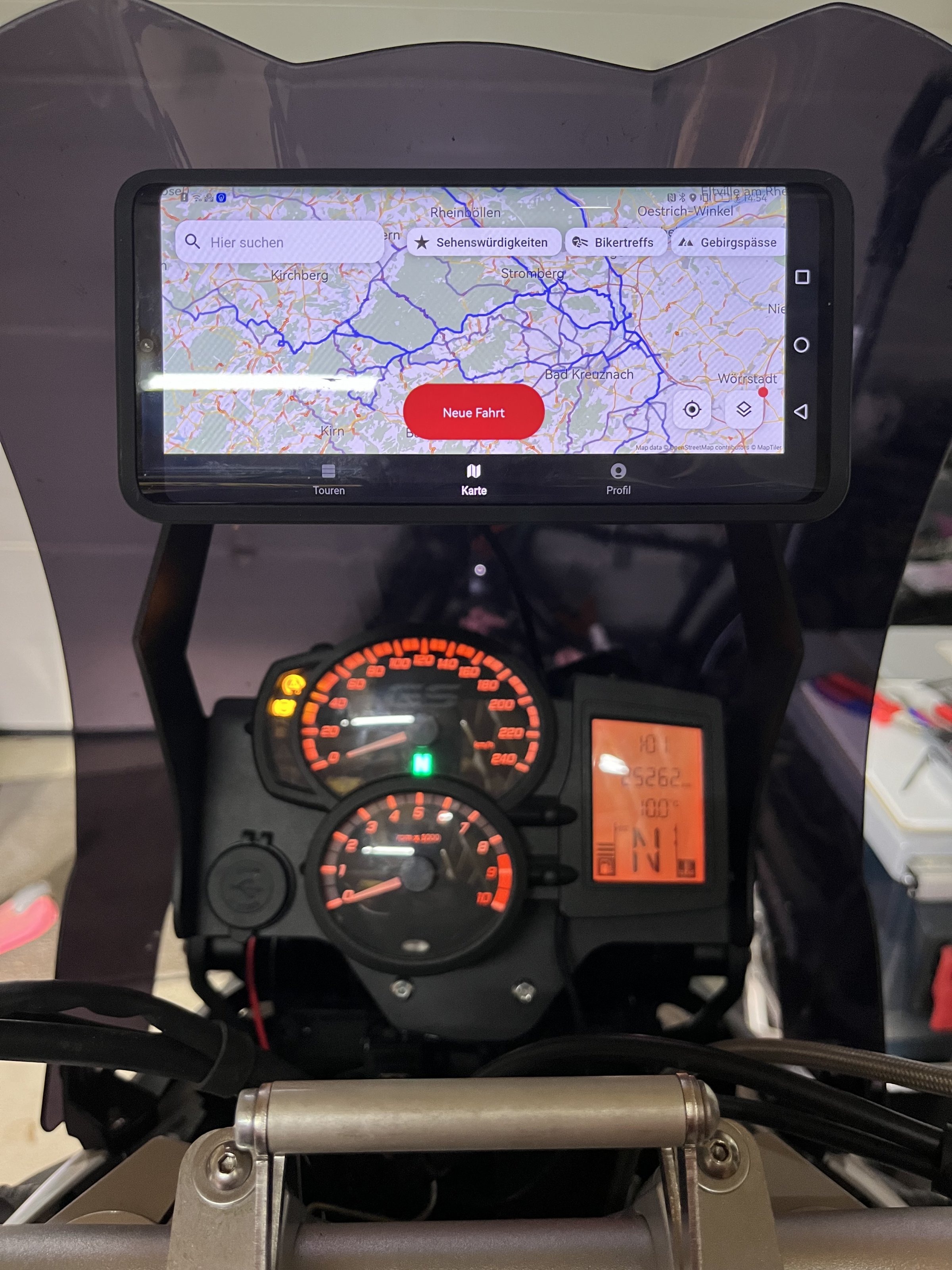

Hallo Zusammen,
ich habe für meine F800 einen Bügel über einen Anbieter bei Facebook bekommen, hat vor einem Jahr mit Versand aus Polen ca. 100,- EUR gekostet, die Abwicklung war problemlos.
Die ist sogar noch verstellbar und hat auch eine Aufnahme für eine USB Ladebuchse.

Hallo Zusammen,
Szymek Moto
https://www.facebook.com/search/top/?q=Szymek Moto
Anhang anzeigen 651724Anhang anzeigen 651725
Sieht ganz okay aus, irgendwie etwas klobig aber vermutlich geht das fast nicht weniger klobig aus Stabilitätsgründen.
Ich glaube mit weniger Material gehts tatsächlich nicht, mit der großen Wunderlich Scheibe fällt es auch weniger auf als mit dem Original Windabweiser.
Den Durchmesser der Strebe konnte ich bei Bestellung auswählen, heute würde ich auch schlankere 12mm wählen, das hatte ich aber damals nicht ganz zu Ende gedacht...

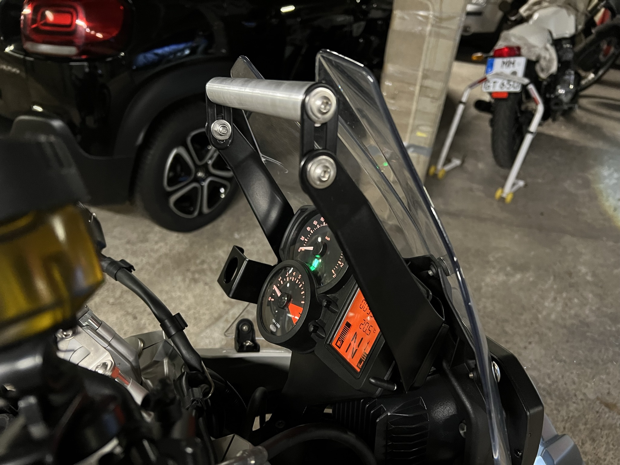

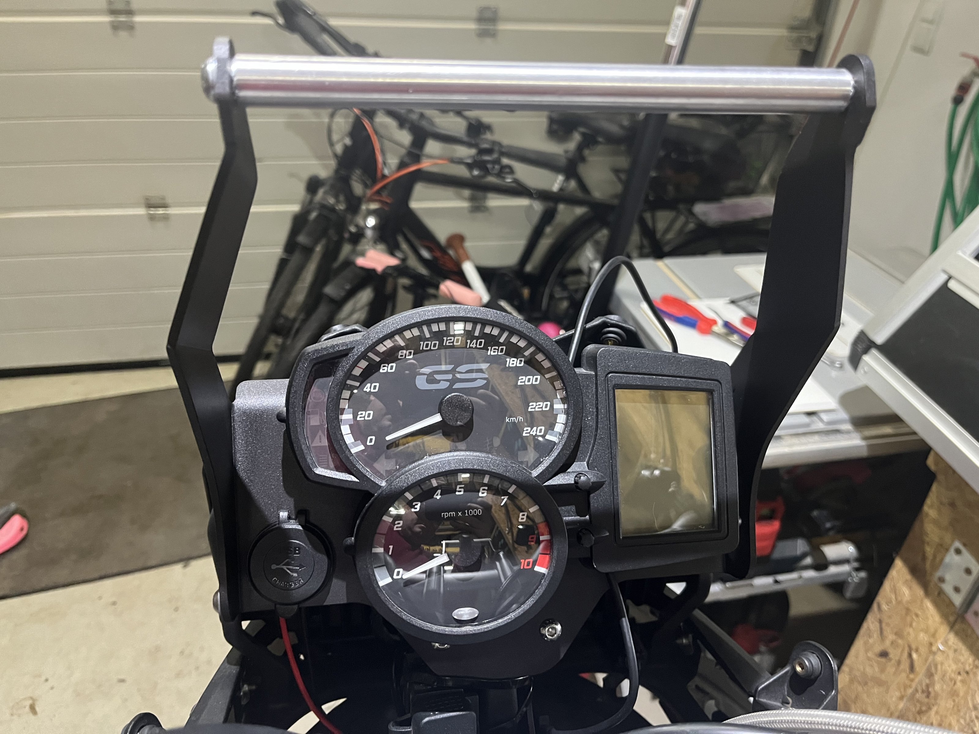

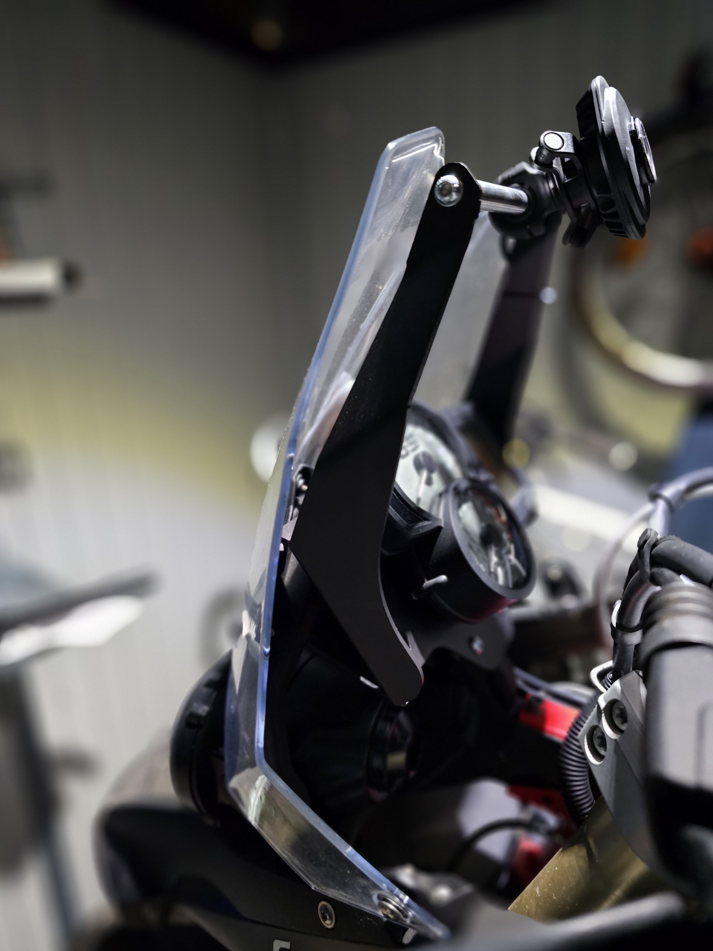

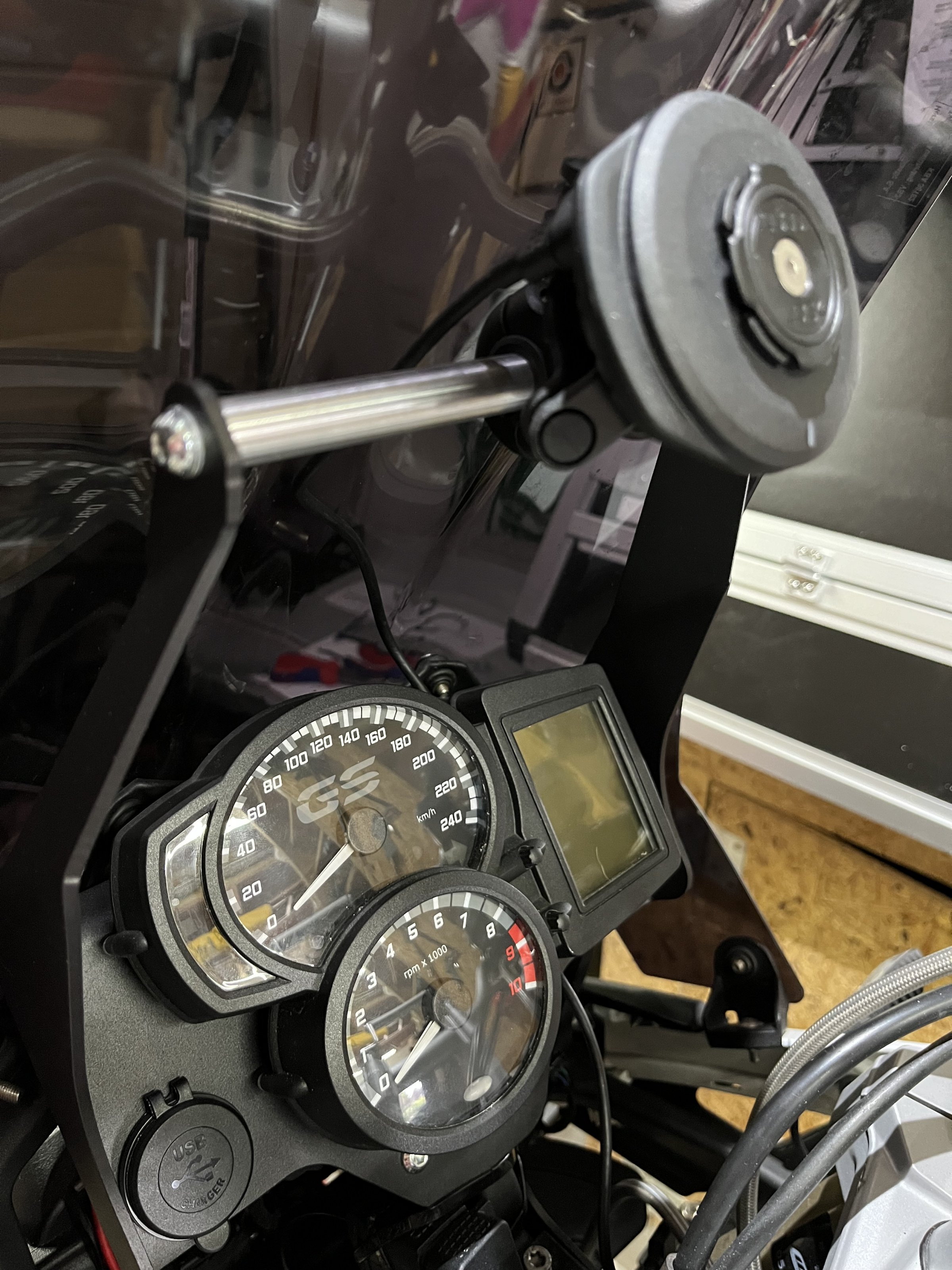

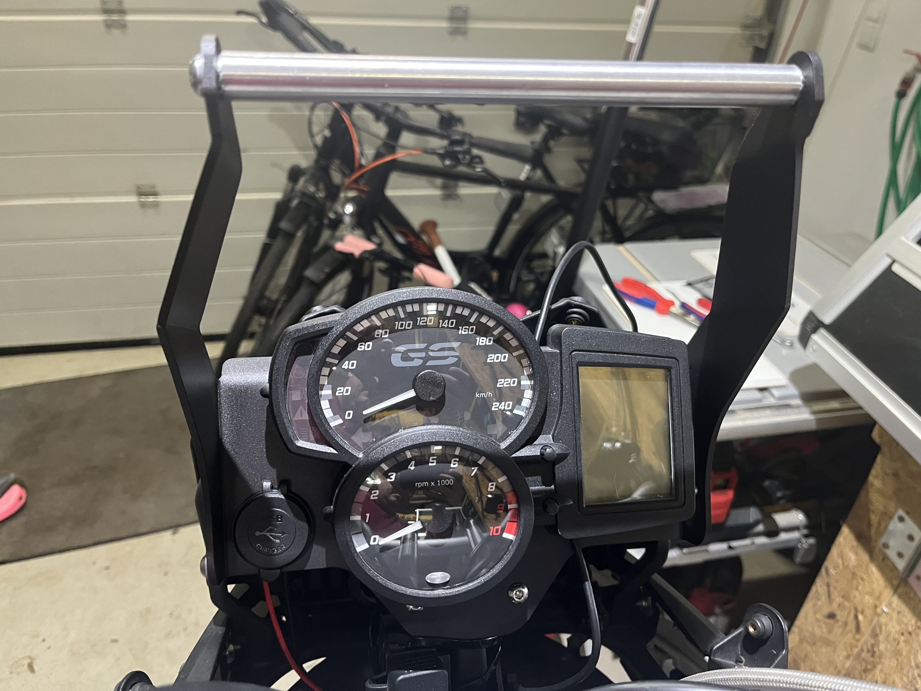

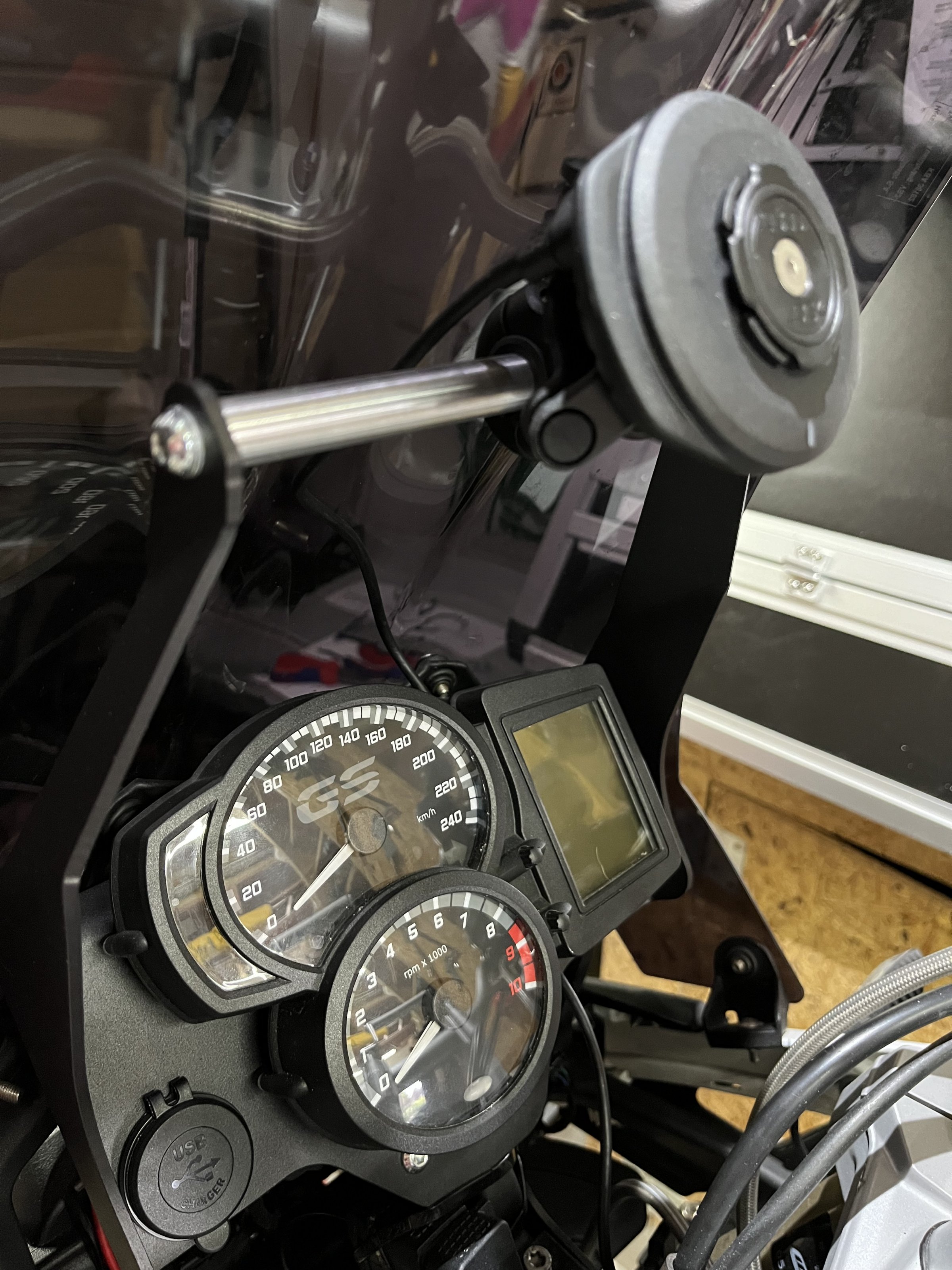

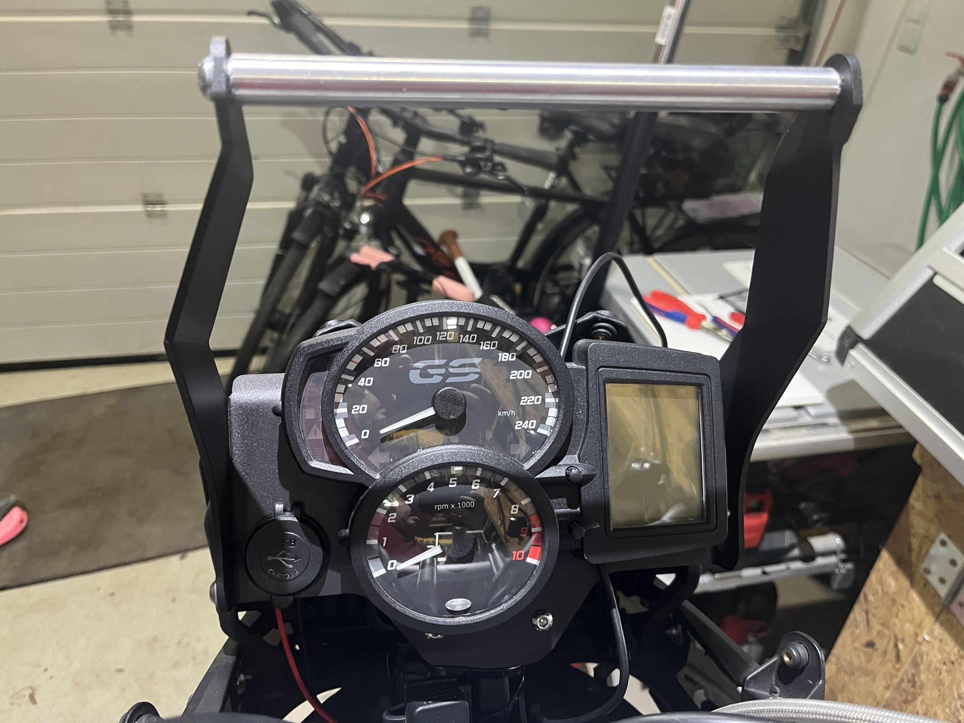

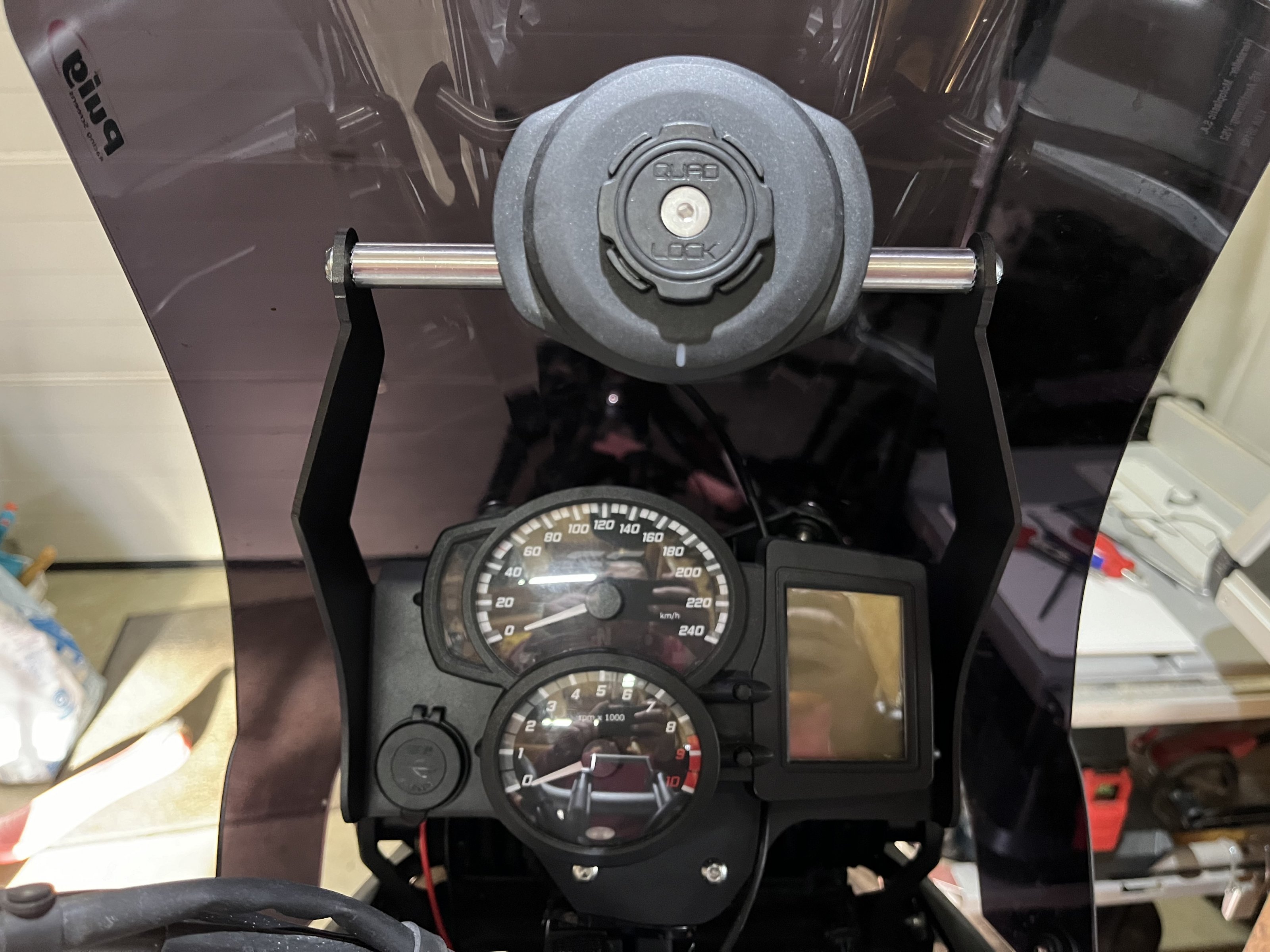

Nachdem Hermes mich gestern versetzt hat, wurde ich heute beglückt. Bin bisher nicht gefahren, aber soweit absolut zufrieden. Die Halterung ist stabil, leicht und hochwertig gearbeitet. Ich musste an dem linken "Winkelstück" eine Beule reinflexen, da sonst das Kabel vom Scheinwerfer immer unter Druck gestanden hätte.
Mit Quadlock-Halterung, Vibrationsdämpfer und induktiv ladender Halterung hab ich das Handy jetzt zwar fast im Gesicht, aber da pfusch ich mir schon noch was zurecht.
Noch ein Hinweis: die silberne Stange endet ziemlich genau mit der oberen Kante vom "kleinen" Originalwindschild und verläuft sehr dicht daran entlang. Damit ist das Handy nicht ganz vom Windschild bedeckt, aber immerhin die Kameras. Ich riskiere es also mal so, die Quadlock-Hülle ist auch so fett, dass sie sogar nen Steinschlag überleben dürfte.
