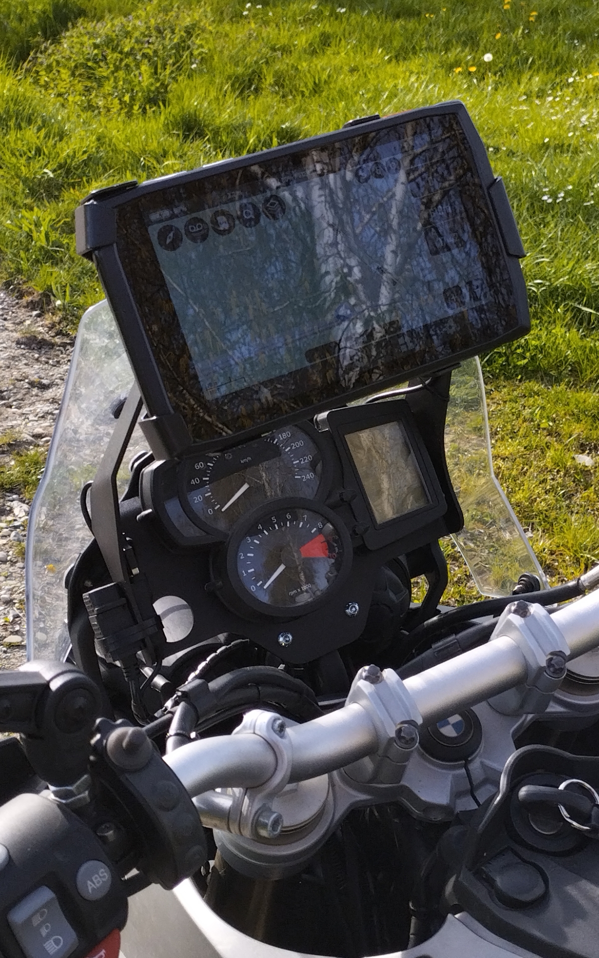

Hintergrund ist dass ich mir heute testhalber einen Navi Halter an den Lenker geschraubt habe um ein Tablet als Navi zu benutzen. An dem bisher verbauten Halter oberhalb des Tachos wackelt das Tablet stark, am Lenker sitzt es bombenfest. Problem ist nur das ich den Tacho nicht mehr sehen kann. Geschwindigkeit und Drehzahl sehe ich am Tablet, die Warnleuchten und den Tankinhalt kann ich aber nicht mehr sehen.

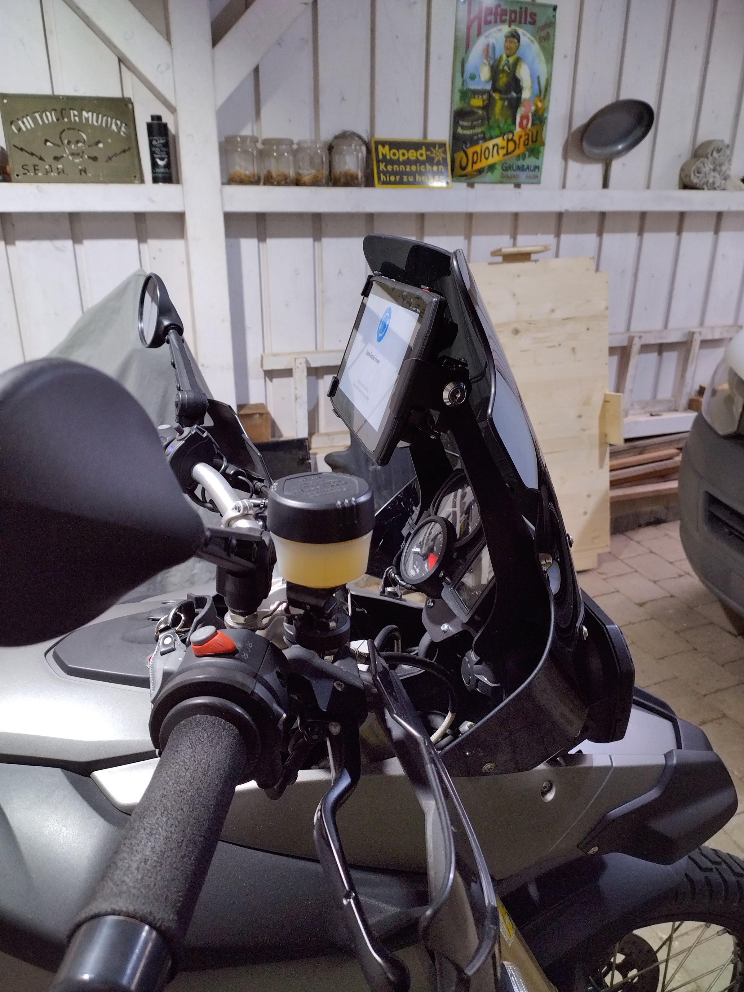

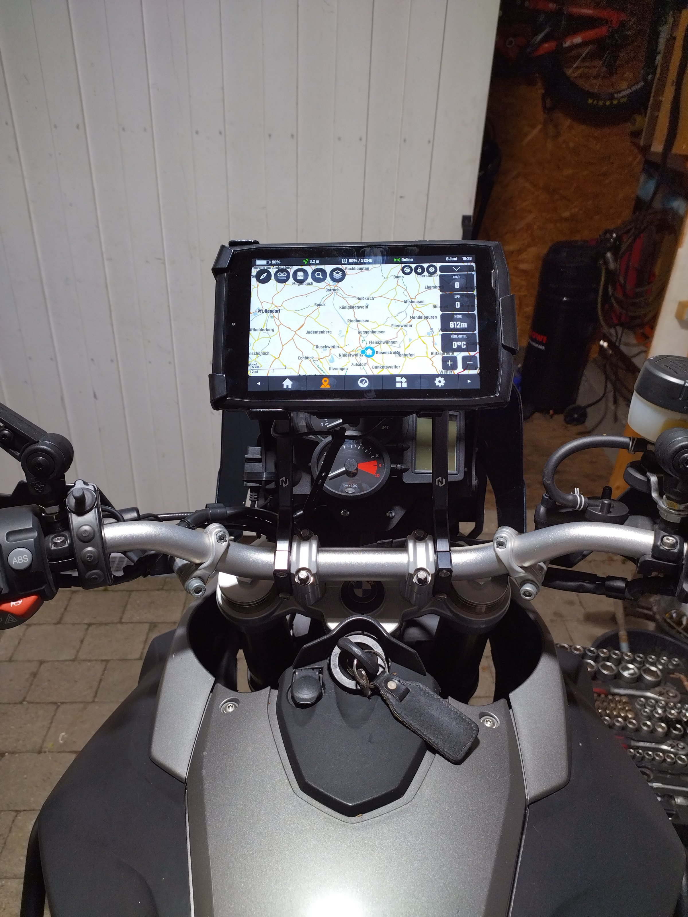

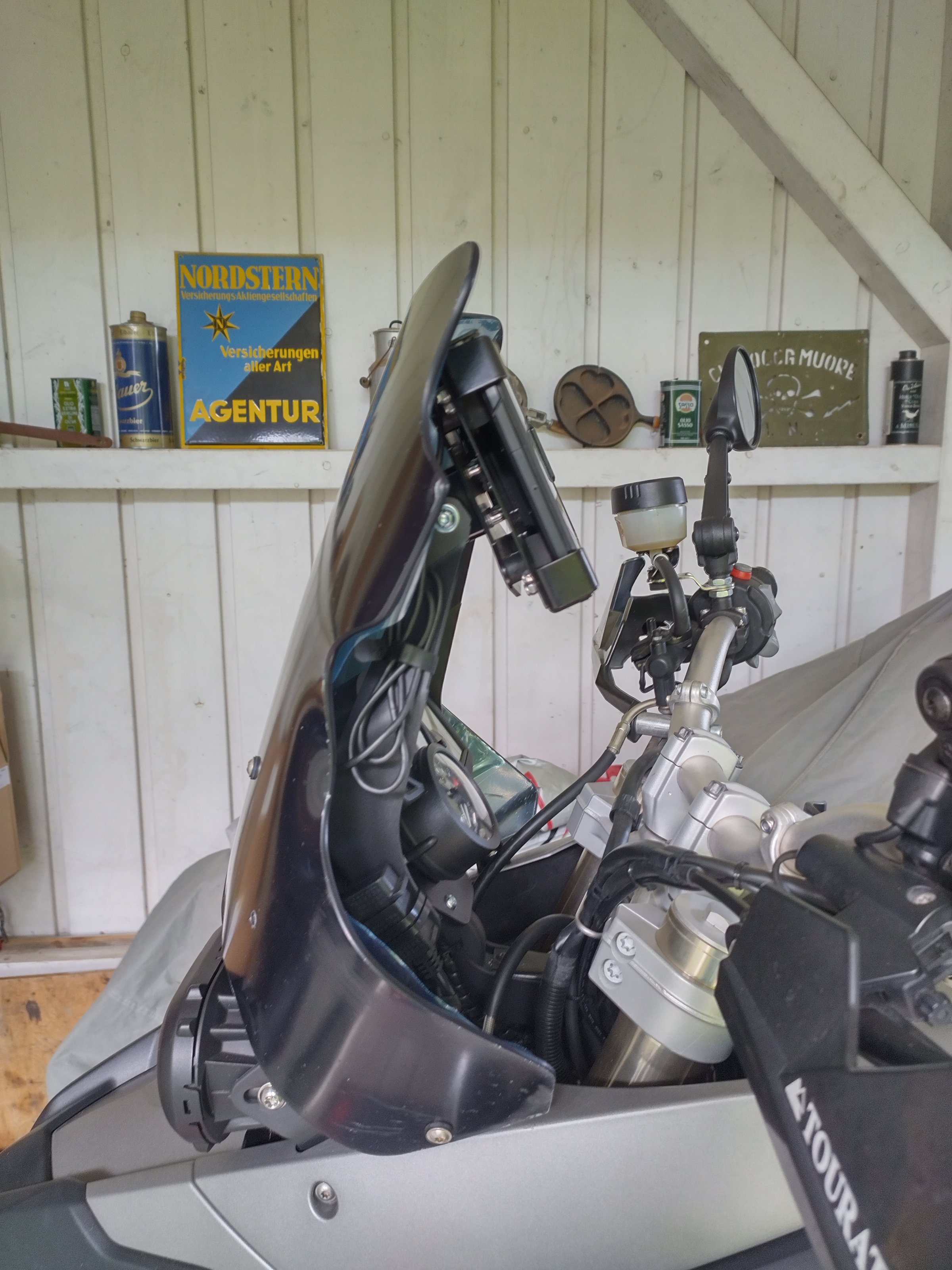

So, gestern nochmals umgebaut und so bleibt es vorerst auch. Tablet an den Mecastore Halter und die neue Scheibe von Touratech montiert. Den Halter habe ich mit zwei 4er Schrauben am Cockpithalter befestigt. Jetzt ist es super aber noch nicht perfekt da das schwere Tablet den Halter inkl. dem ganzen Cockpithalter zum wackeln bringt. Bei einem Handy am Halter dürfte es ok sein.
Für die Straße ist es so jetzt in Ordnung, für's Gelände muss ich aber nochmals nacharbeiten. Das passiert dann aber erst im kommenden Winter.
Die Scheibe ist übrigens top! Danke fürs überzeugen ☺.

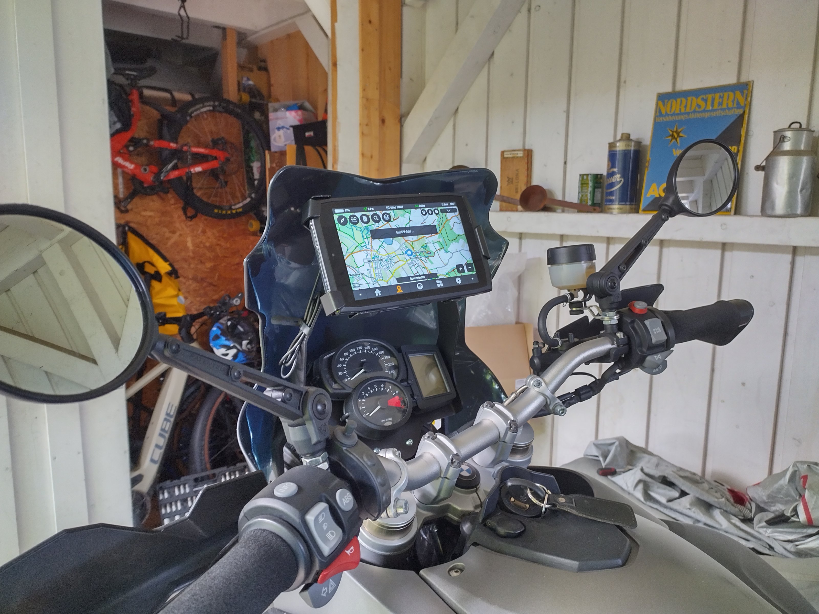

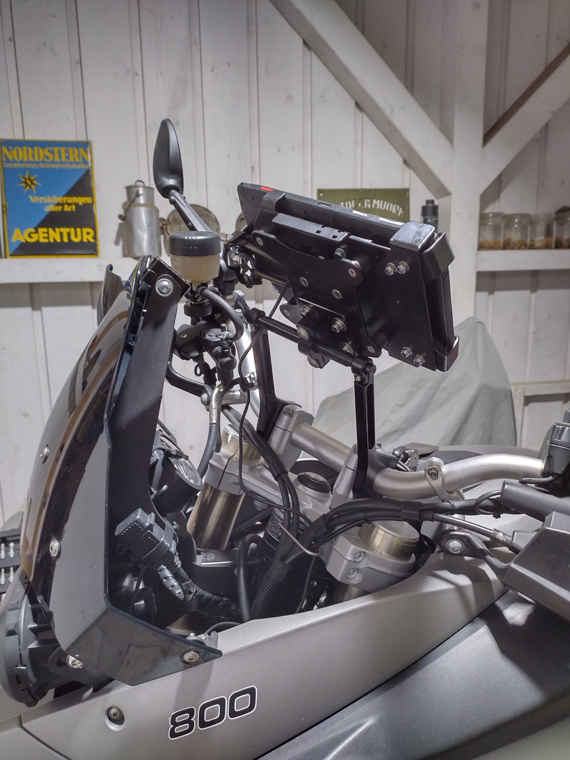

Hallo zusammen, ich bin heute die ersten 50 Kilometer mit dem Motoboxer Halter und Tablet gefahren. Im Prinzip geil, aber der Halter wackelt schon gehörig mit dem verbauten Tablet. Klar, das Tablet mit Halter wiegt ca ein Kilo, da müsste der Halter schon massiver sein.
Hat jemand eine Idee wie man das ganze etwas wtabiler bekommt? Der halter ist ja am Tacho über die drei Sicherungsscheiben schwimmend befestigt. Gibt es da eine Möglichkeit oder sollte man den Halter mit der Befestigung des Windschilds verbinden?Anhang anzeigen 680399

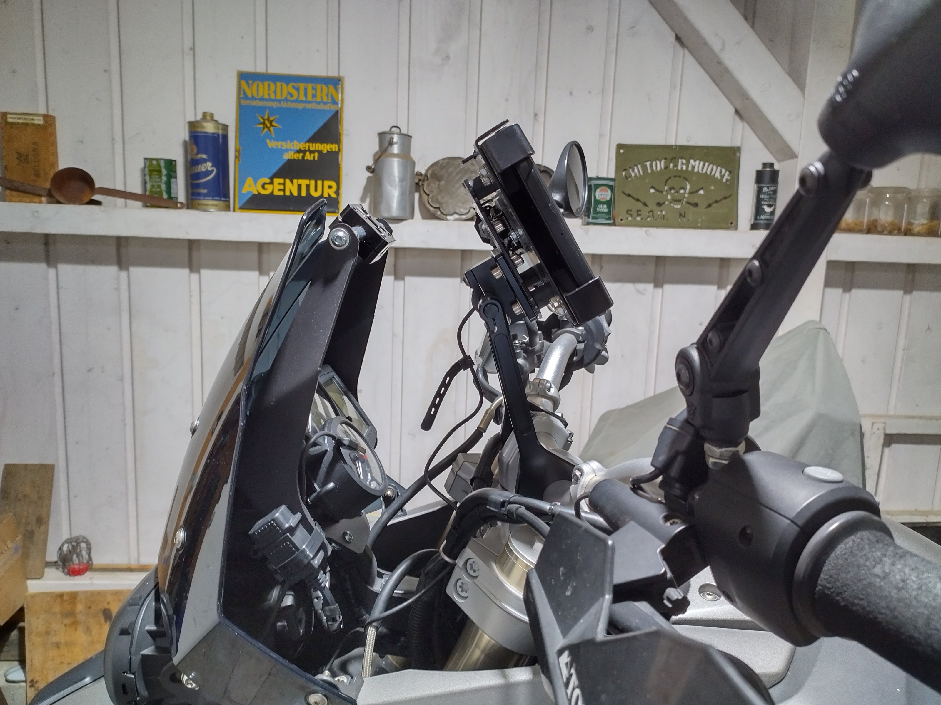

Guten Morgen,
aktuell verspannen ich den halter mit einem Spanngurt zwischen Querstrebe und dem Lenkkopf. Das hilft schon sehr, ist aber noch nicht gut. Da ich gerade mit anderen Projekten beschäftigt bin und nicht wirklich Zeit habe um zu fahren bleibt das vorerst Mal so.

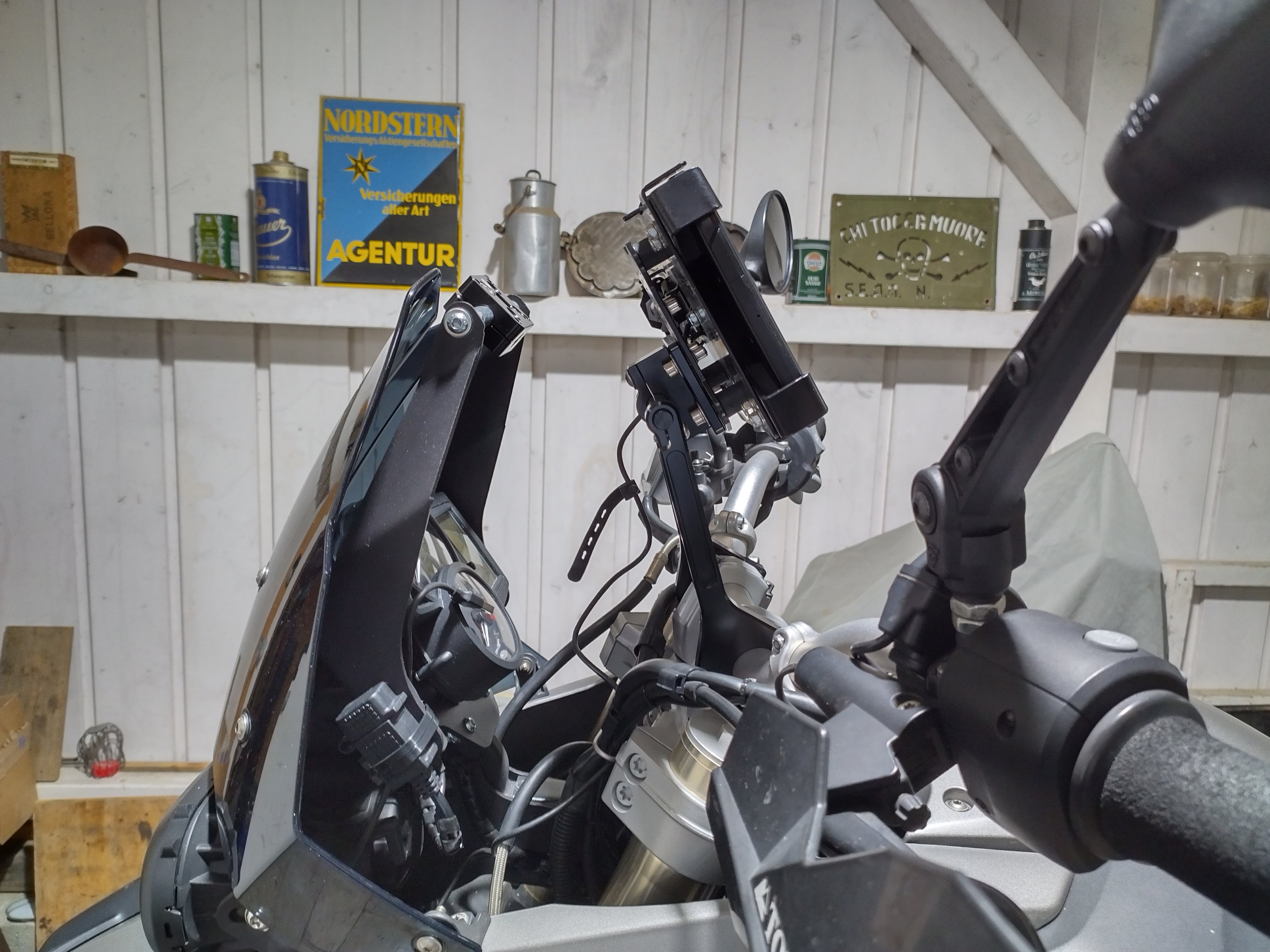

Hi Alex,
ich habe mir die Tage auch den Halter an die 800er GS gebaut. Bei mir ist ein BMW Navigator V dran. Bei der ersten kleinen Runde durch den Ort, musste ich feststellen, das dieser sehr wackelt. Das habe ich mir auch schon vornherein gedacht, da mir das schon nach dem Einbau aufgefallen ist.
Ich habe jetzt auf jeder Seite einen Kabelbinder mit der Kunststoffhalterung des Windschildes gemacht und festgezogen. Jetzt wackelt nichts mehr. Nur noch leichte Vibrationen.

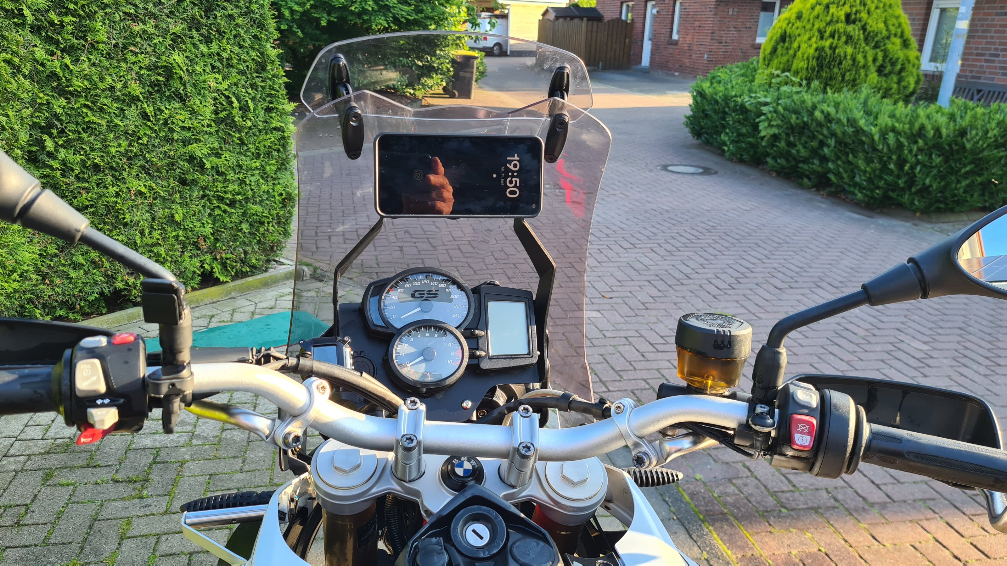

Es geht (zumindest mir) nicht um die Größe des Navis, sondern um die Position. Ich finde es angenehmer, den Blick nur leicht senken zu müssen, statt unten Richtung Lenkkopflager zu schauen. So behalte ich die Straße noch halb im Blick.

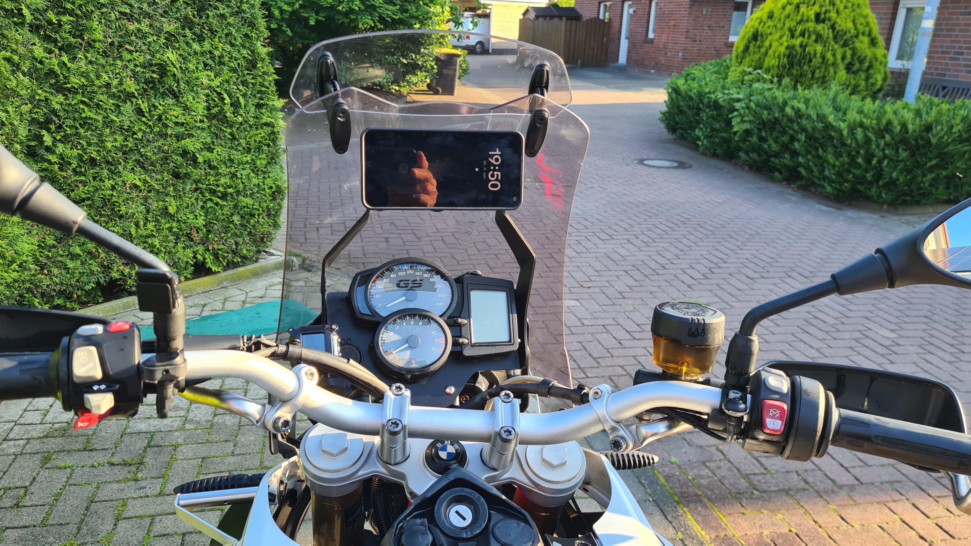

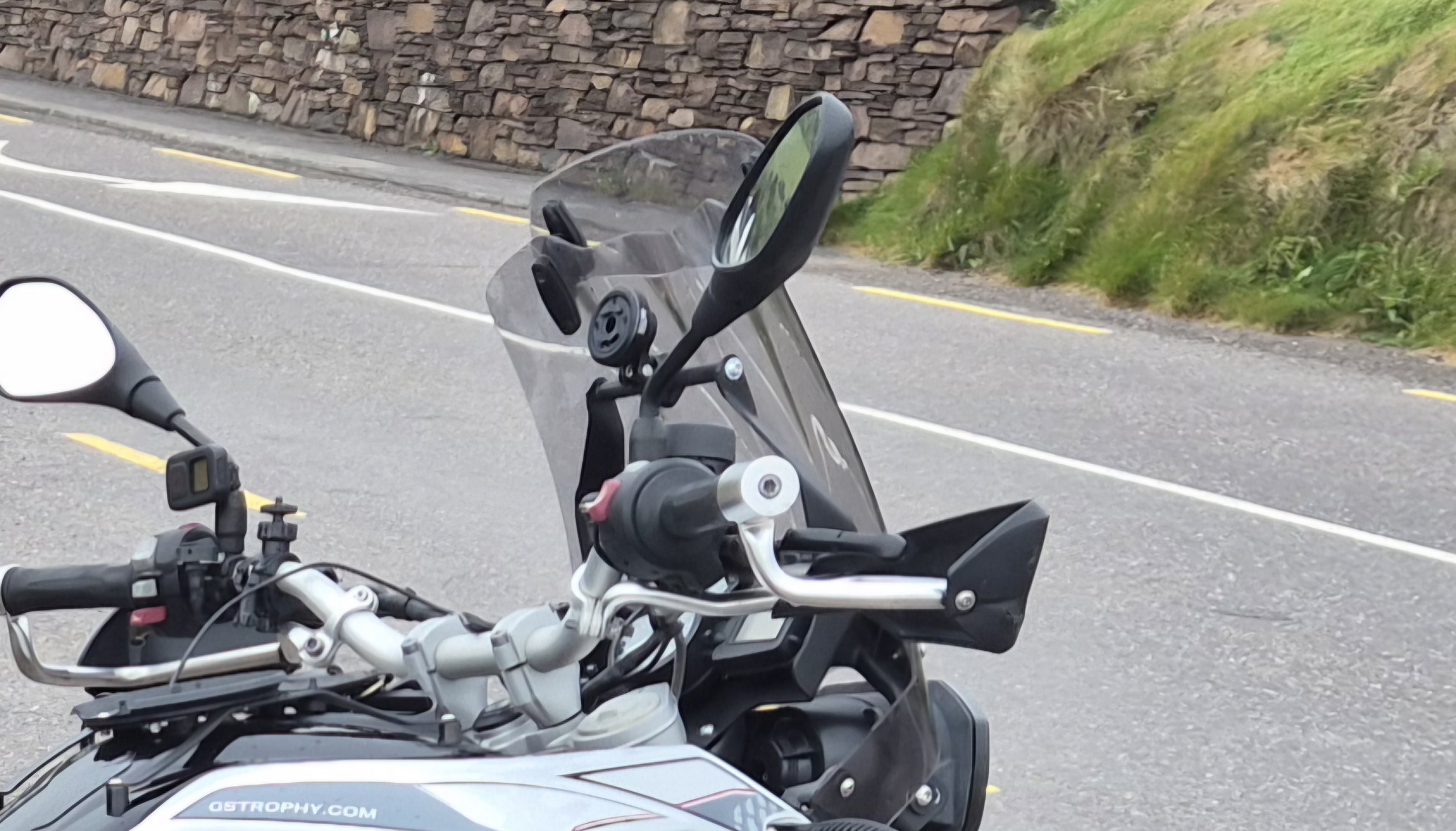

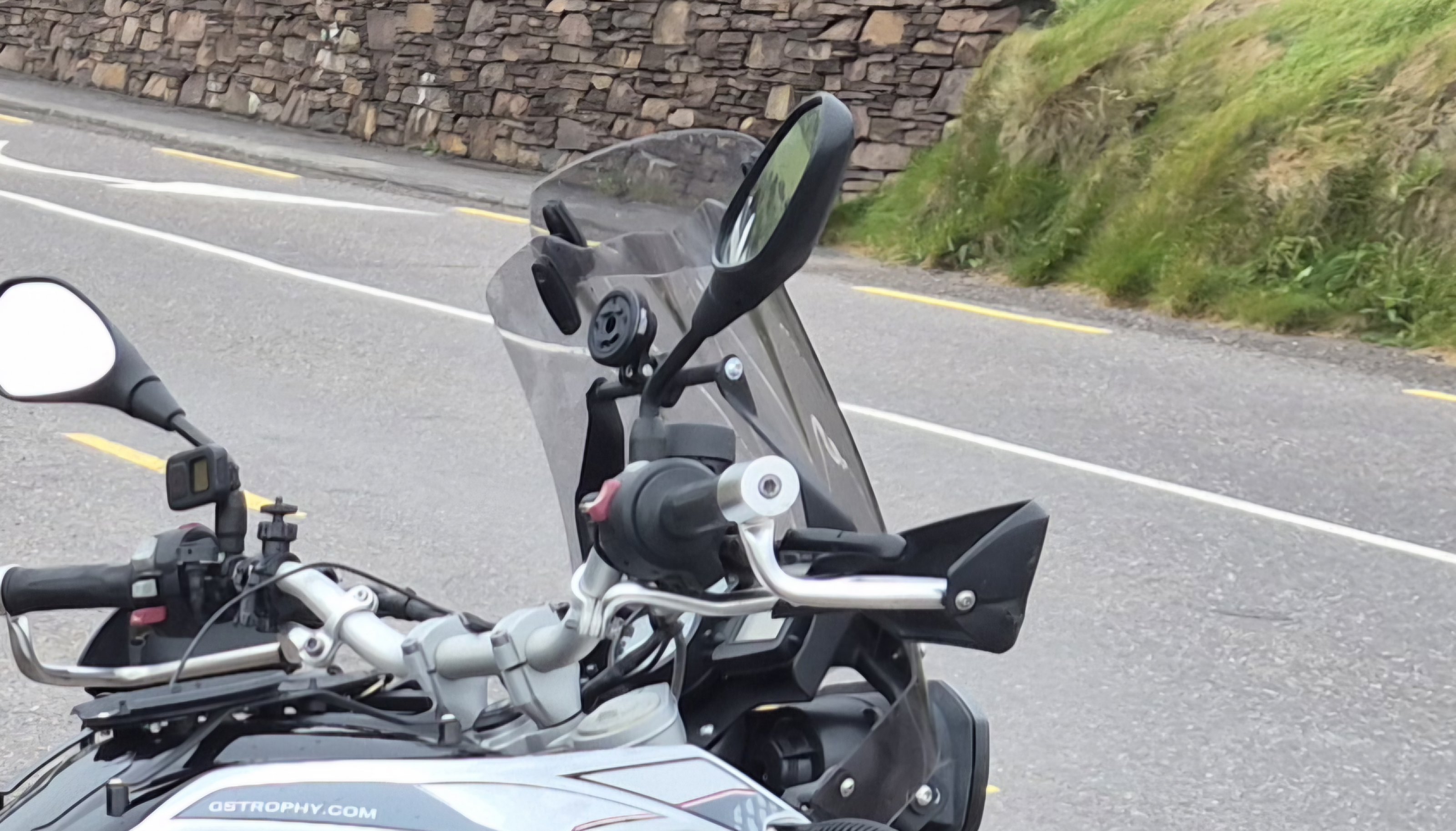

ich habe den Halter etwas modifiziert, die Kantungen etwas größer gemacht und die Strebe gekürzt. Dadurch kommt das Smartphone weiter von der Puig Scheibe weg.
Die letzten 5000 km war ich auf Irlandreise und es hat mit Google Maps oder Calimoto sehr gut funktioniert.
Der Winkel war passend zur Gleitsichtbrille.
