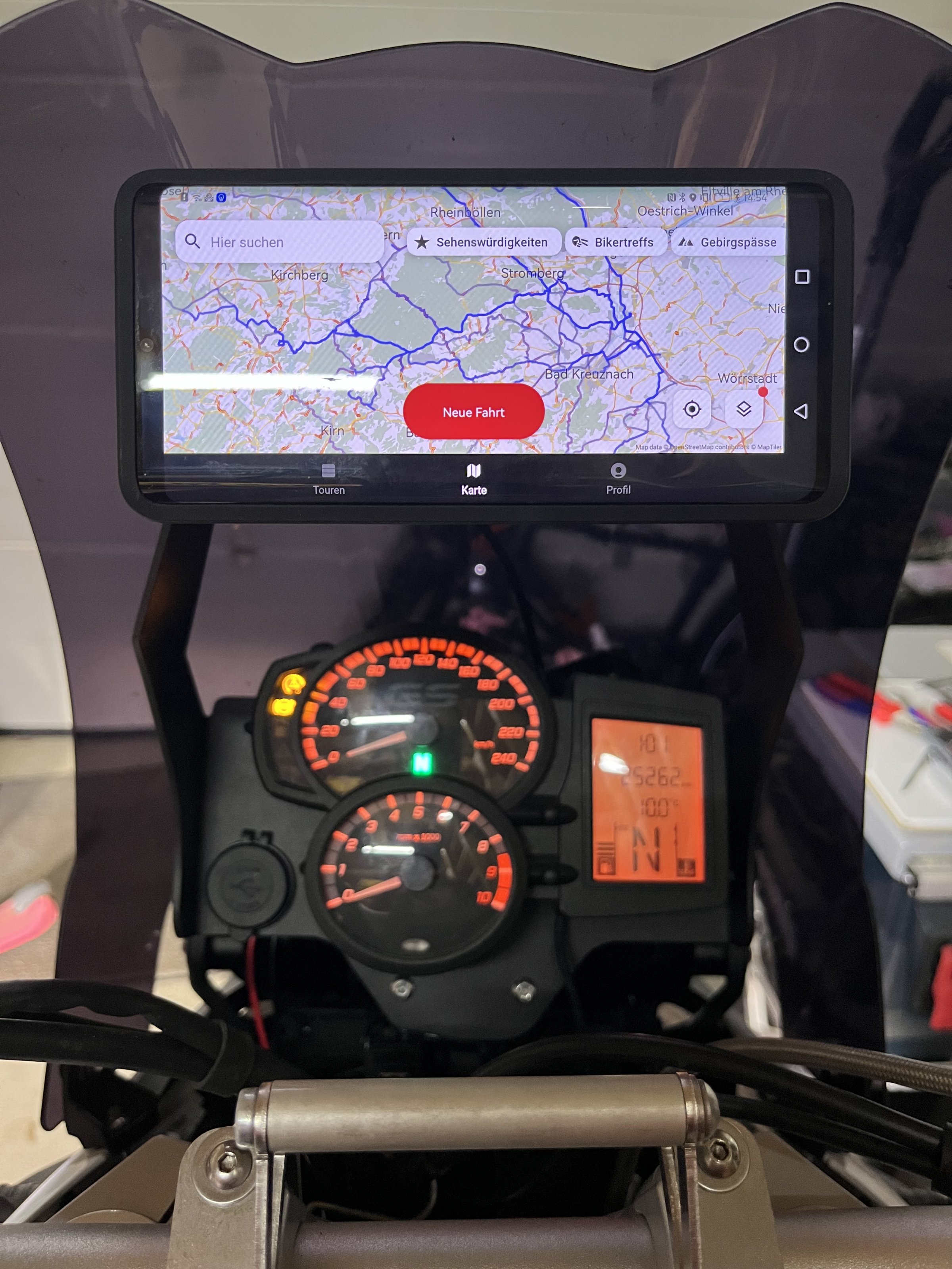

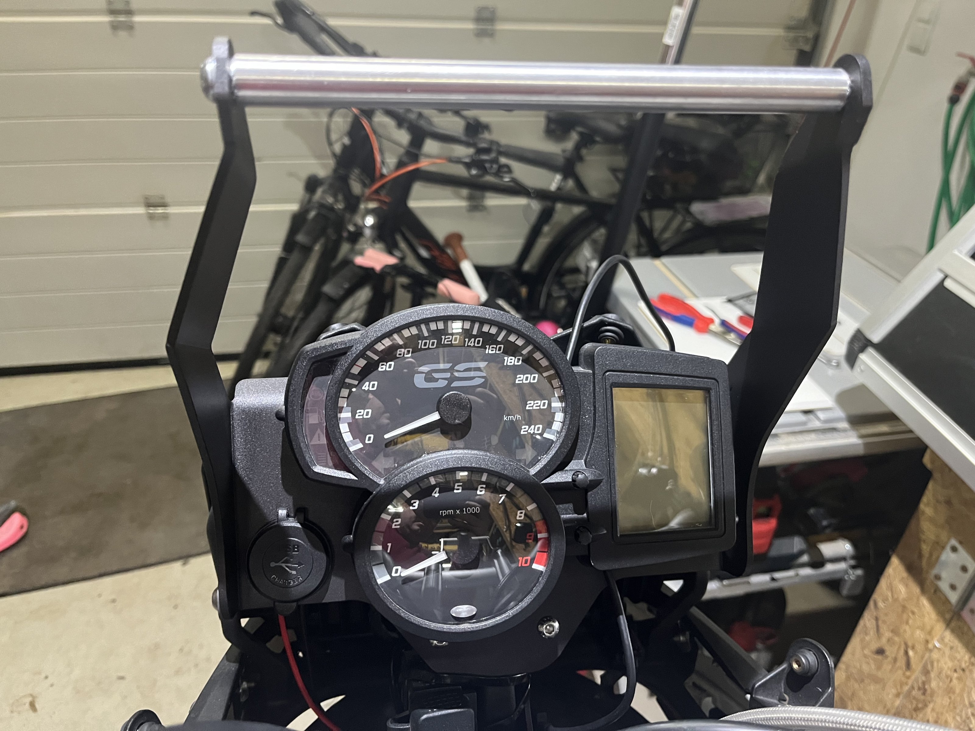

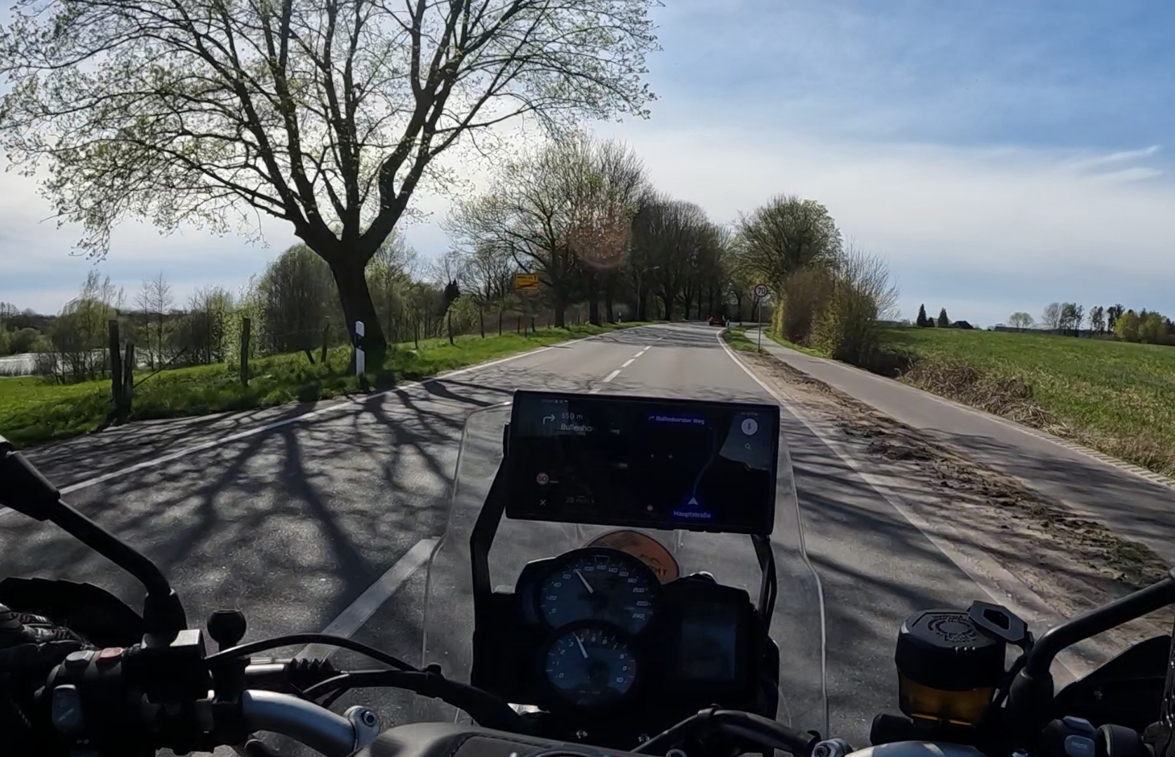

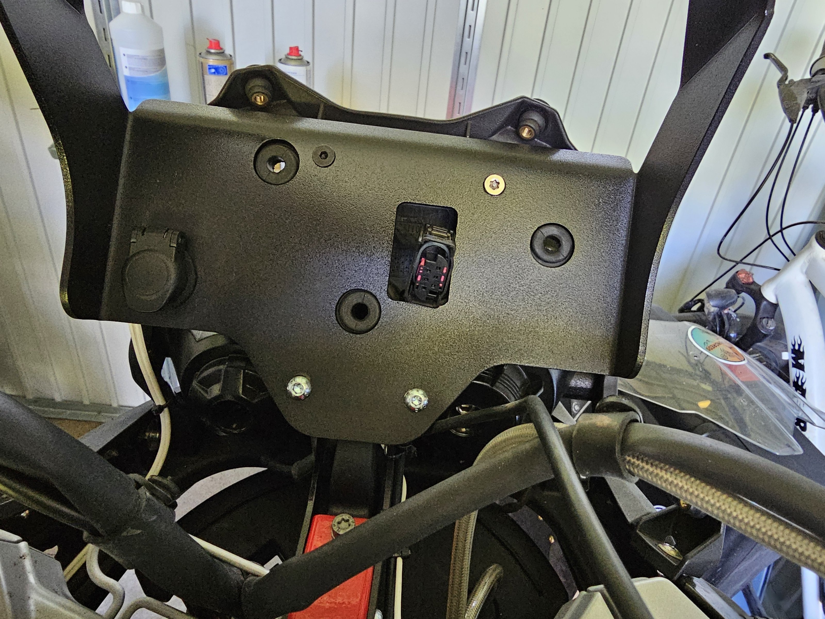

Ergänzung:
Ich bin heute mit der Halterung gefahren. Was soll ich sagen? Ich bin happy. Das Handy nimmt ein kleines bisschen vom Sichtfeld, aber so dicht vor der Maschine muss ich eigentlich nichts sehen. Anbei ein Bild, was fast meine Perspektive wiedergibt. Die Gopro ist mit einem Brustgurt direkt unterm Kinn befestigt, also wie gesagt fast wie meine Sicht.

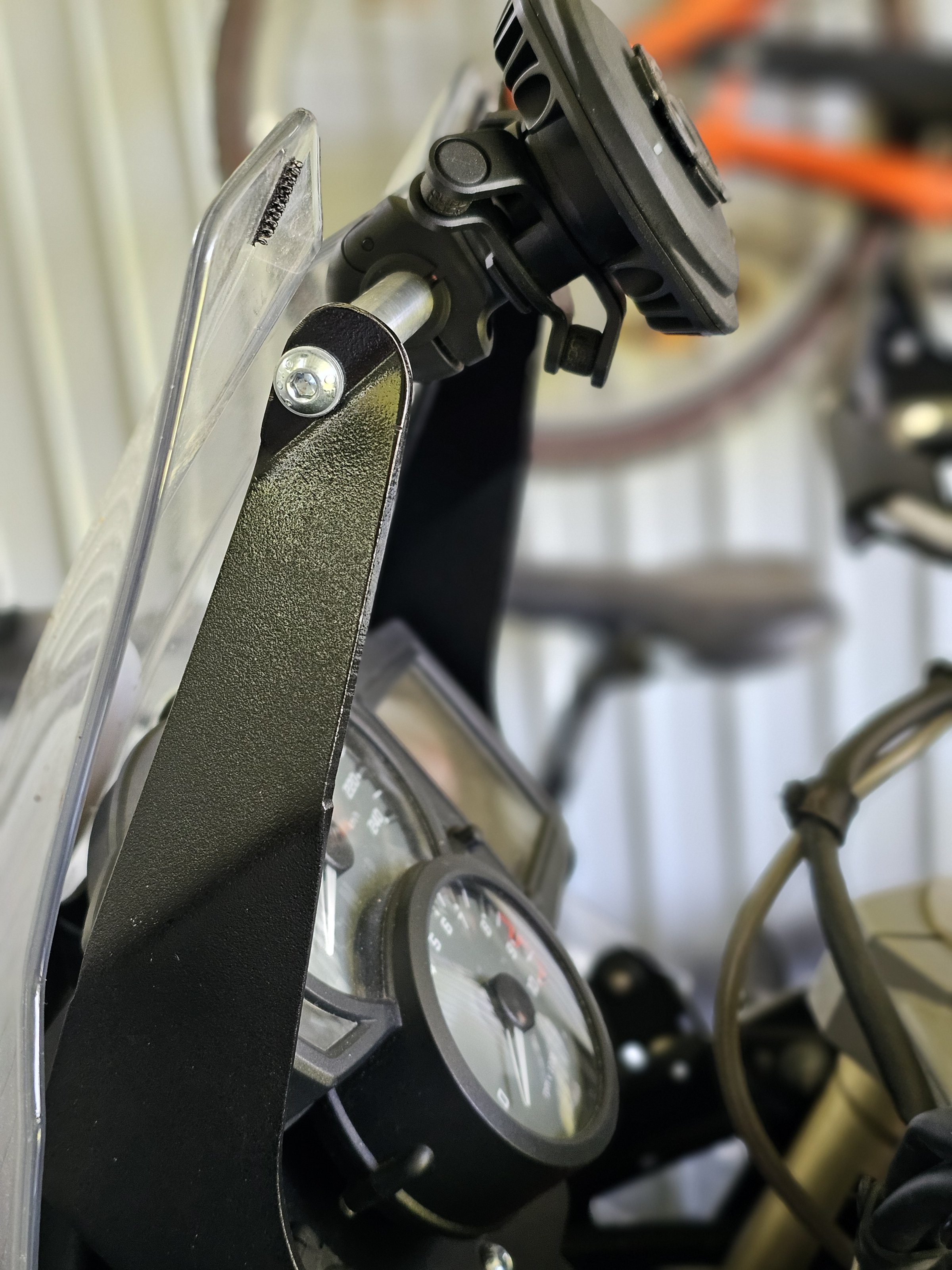

Eine Änderung habe ich allerdings vorgenommen: ich habe ca. 2-3cm unterhalb der Löcher für die Querstange neue Löcher gebohrt und die Stange etwas nach unten versetzt. Somit ist das Handy nun zu 90% vom Windschild geschützt, insbesondere die Kameralinsen sind weit weg von jeglichem Steinschlag. Die überstehenden Stücke, wo vorher die Stange verlief werde ich noch abflexen und überlackieren.

Der Motoboxer Navibügel passt einwandfrei, in 20 Minuten montiert, steckdose eingbaut, 595 er angebaut , passt funzt. Was will man mehr. Danke an der Tipgeber

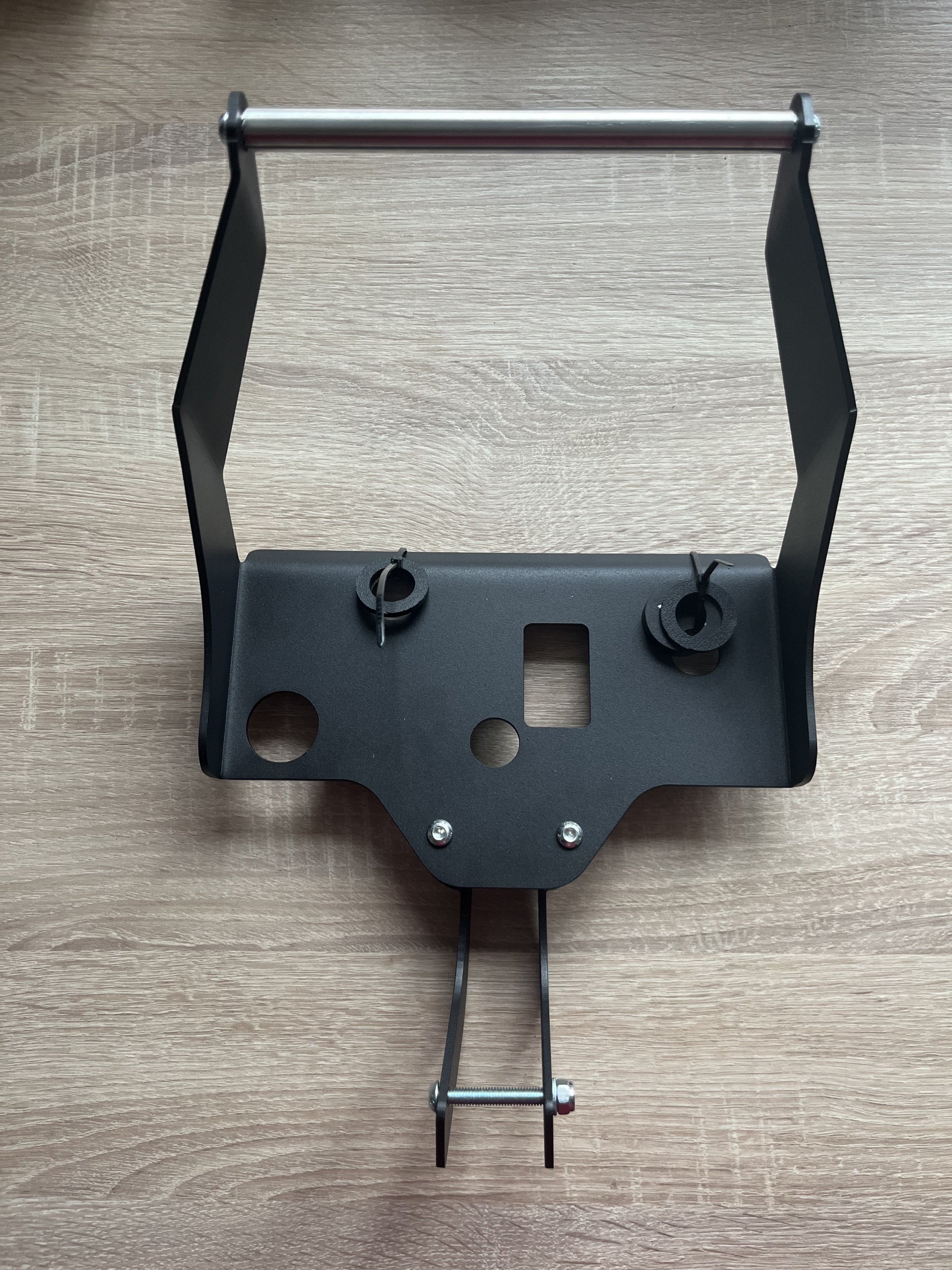

Heute kam ein Paket aus Frankreich an. Hier gibt es jemanden der einen ähnlichen Navibügel verkauft. Ich habe dafür über EBay allerdings „nur“ 85€ inkl. Versand gezahlt. Die Verarbeitung ist ebenfalls sehr gut. Eine Probefahrt konnte ich nocht nicht machen, bin aber schon sehr gespannt. Ich werde berichten 🙂
Navibügel Motoboxer (Anzeige)
Anhang anzeigen 651571Anhang anzeigen 651572Anhang anzeigen 651573Anhang anzeigen 651574Anhang anzeigen 651575Anhang anzeigen 651576

Ergänzung:
Top das freut mich, dass ich euch weiterhelfen konnte. Ich hab selbst lange gesucht und bin jetzt sehr zufrieden damit 😁.

sieht gut aus.
Wie wird der Halter montiert?
Original Armaturenhalter ab und neuen dran?
Und welche USB Steckdose hast du Verbaut?

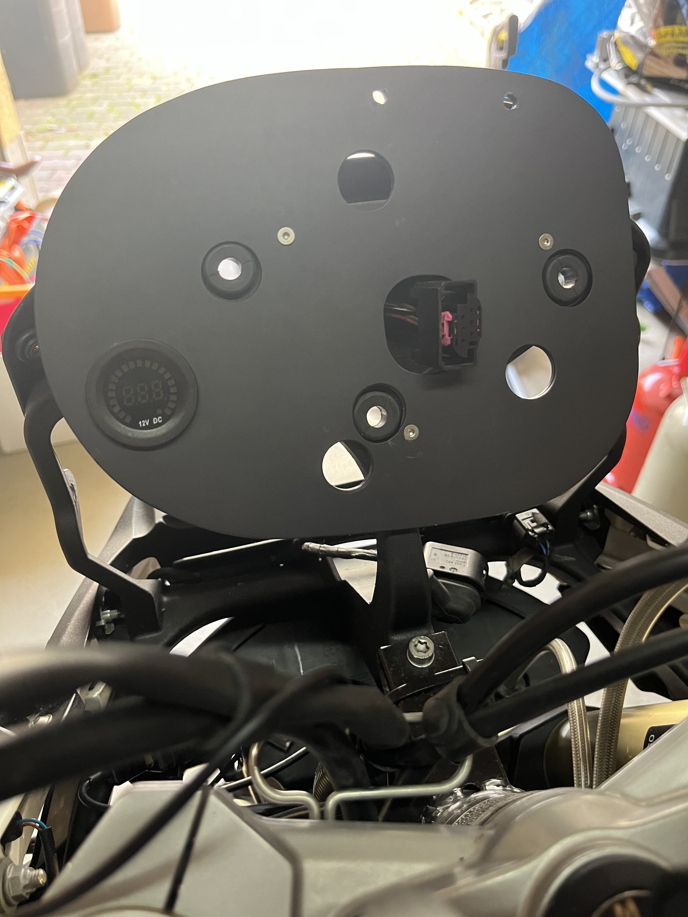

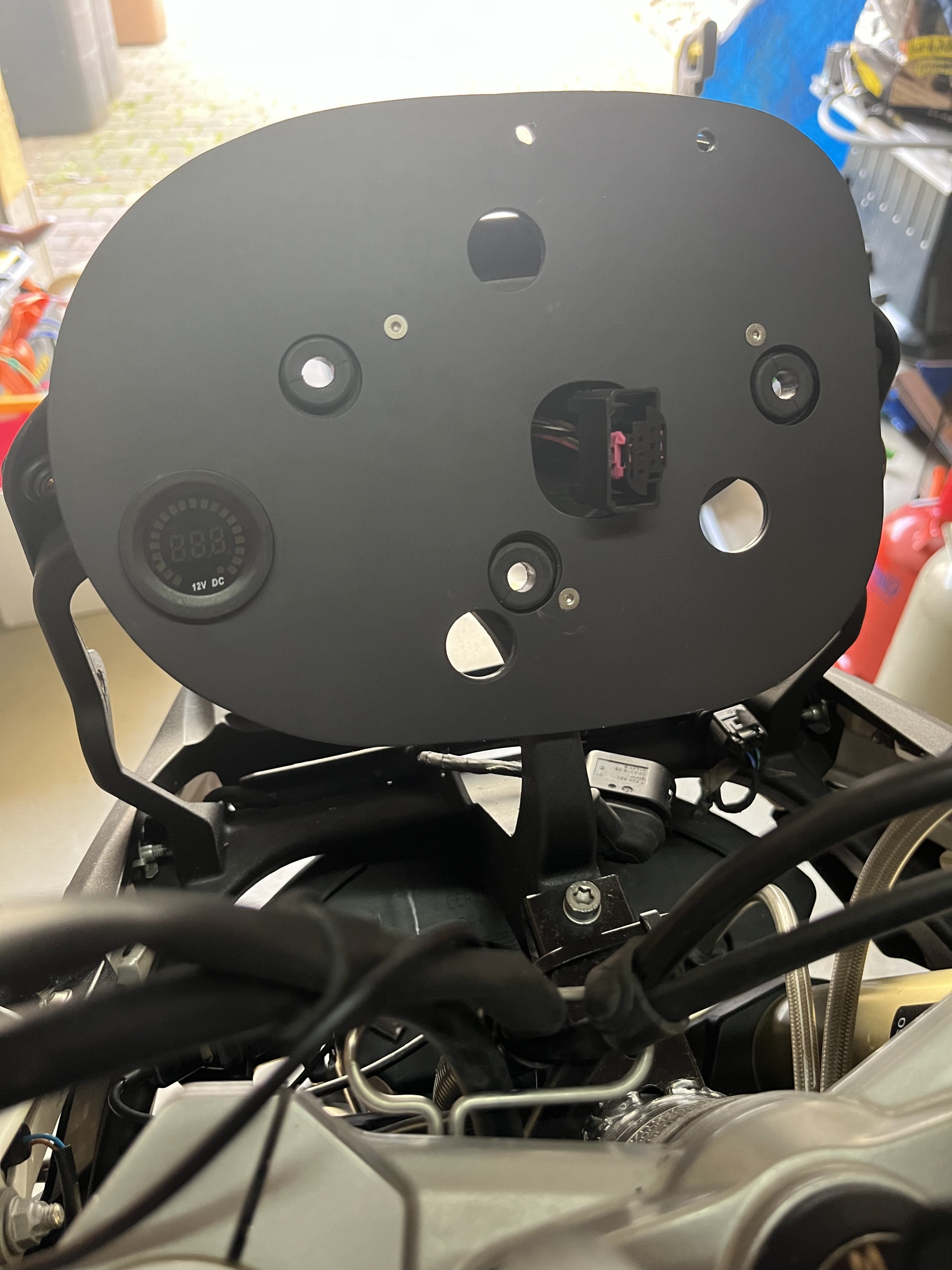

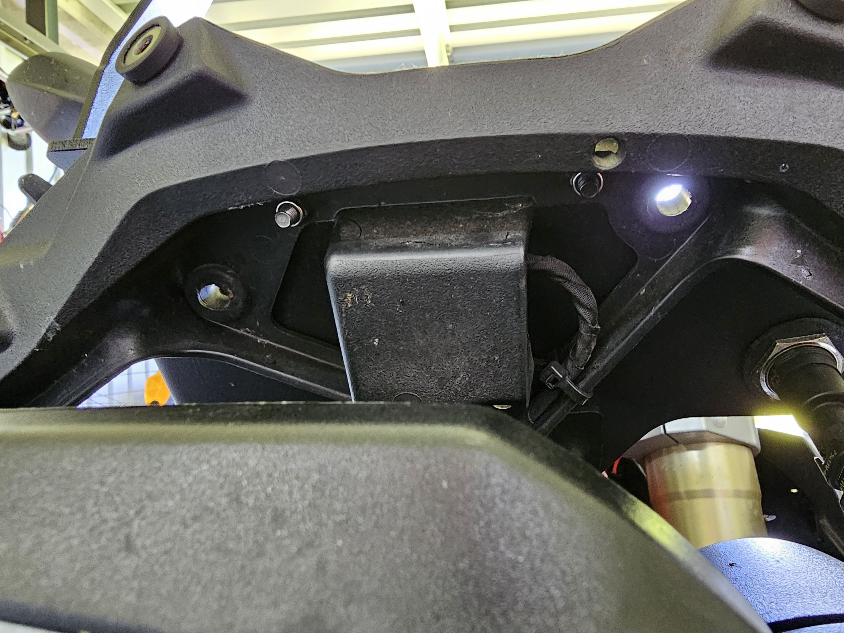

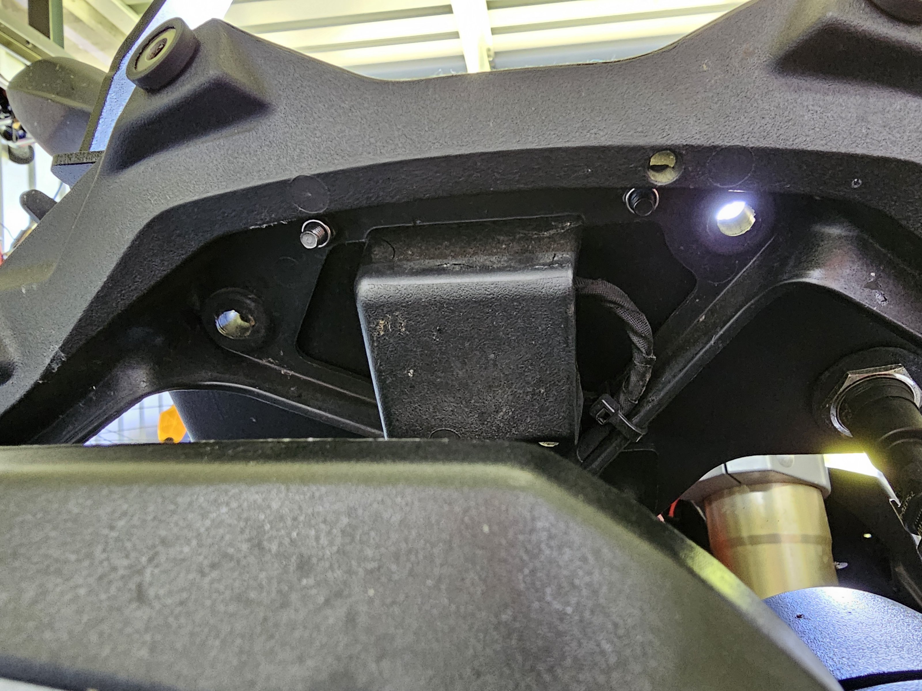

Windschild ab (6 Schrauben), 3 Sicherungssplinte von der Rückseite vom Tacho ab, Stecker vom Tacho ab, Tacho beiseite. Winkelstücke von der Halterung an der Halterung befestigen, alles ans Motorrad setzen und Querschraube durch den Rahmen stecken. Alles festziehen und wieder zusammenbauen. Halterung sitzt dann unter dem Tacho, alle Originalteile bleiben.
Wirklich kein Hexenwerk.
Steckdose habe ich bisher nicht verbaut, da mein Zubehörstecker bereits mit der induktiven Quadlock-Halterung belegt ist.

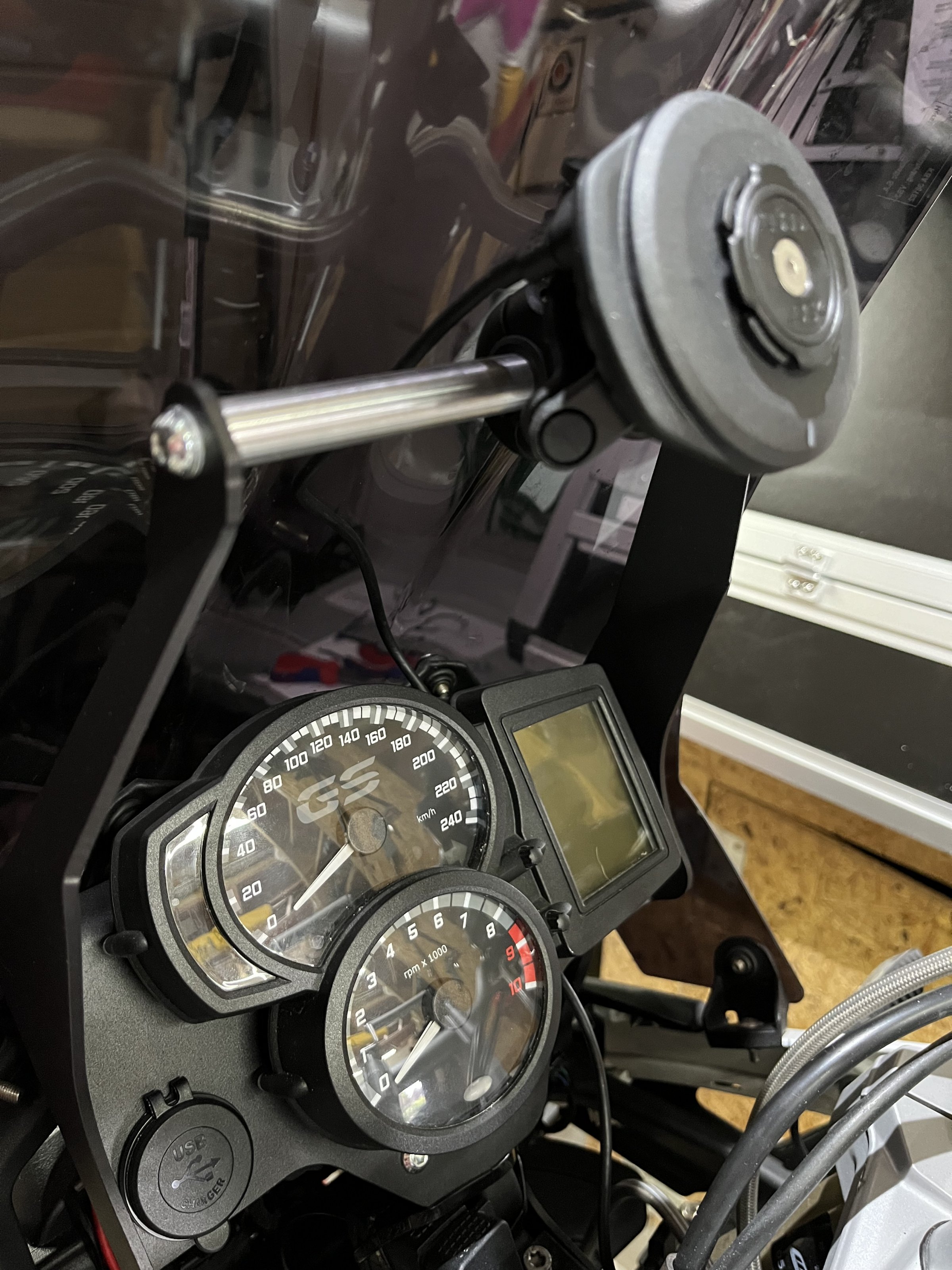

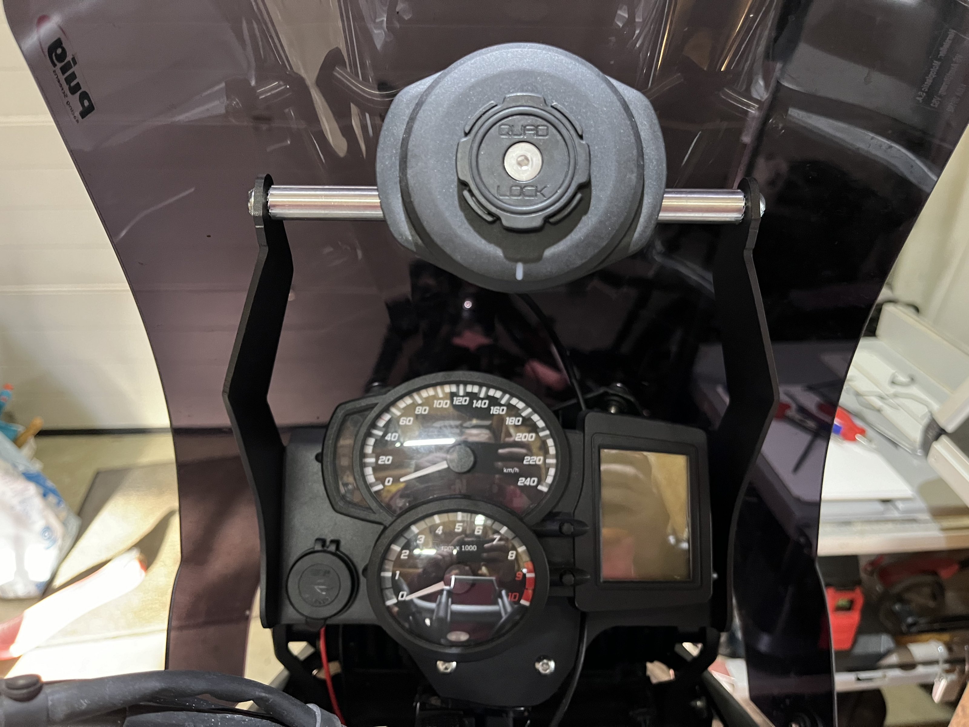

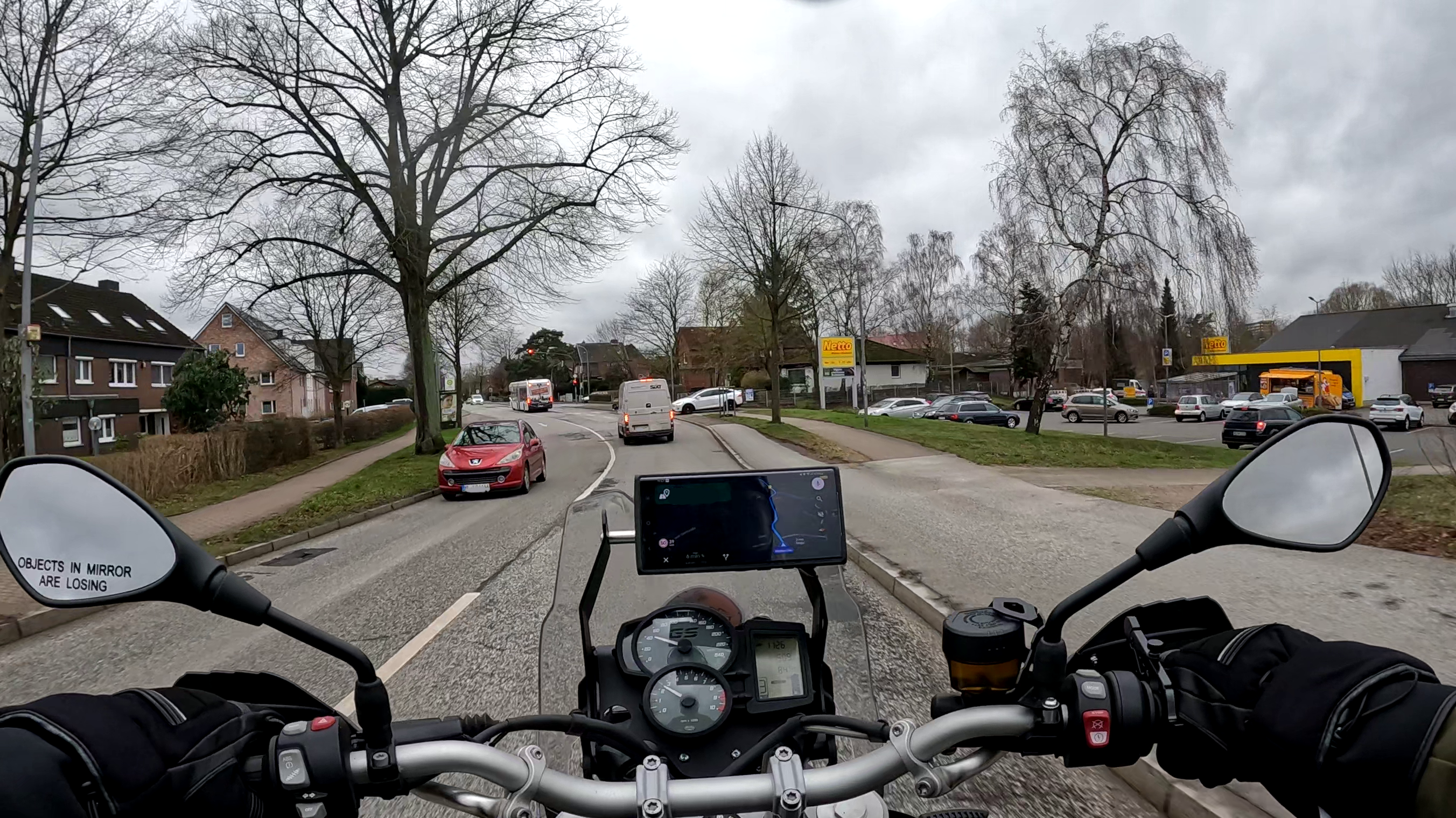

Kurzes Update meinerseits, nachdem ich jetzt etliche 100 km mit dem Halter hinter mich gebracht habe: nie mehr ohne!
Das Handy nimmt nichts Relevantes von der Sicht nach vorne, der Tacho bleibt nahezu uneingeschränkt lesbar (der oberste halbe cm ist verdeckt, völlig egal).
Bisher hat auch die Bildstabilisierung meines Handys überlebt, ich nutze den Vibrationsdämpfer von Quadlock und davor das induktive Ladegerät.
Für mich ideal, da ich einerseits gerne mal in fremde Straßen und Feldwege abbiege und mich ohne Navi wahrscheinlich komplett verfahren würde und weil ich so die kommenden Kurven besser einschätzen kann und ein Abkommen von der Straße bzw. plötzlich Bremsen müssen vermeide.

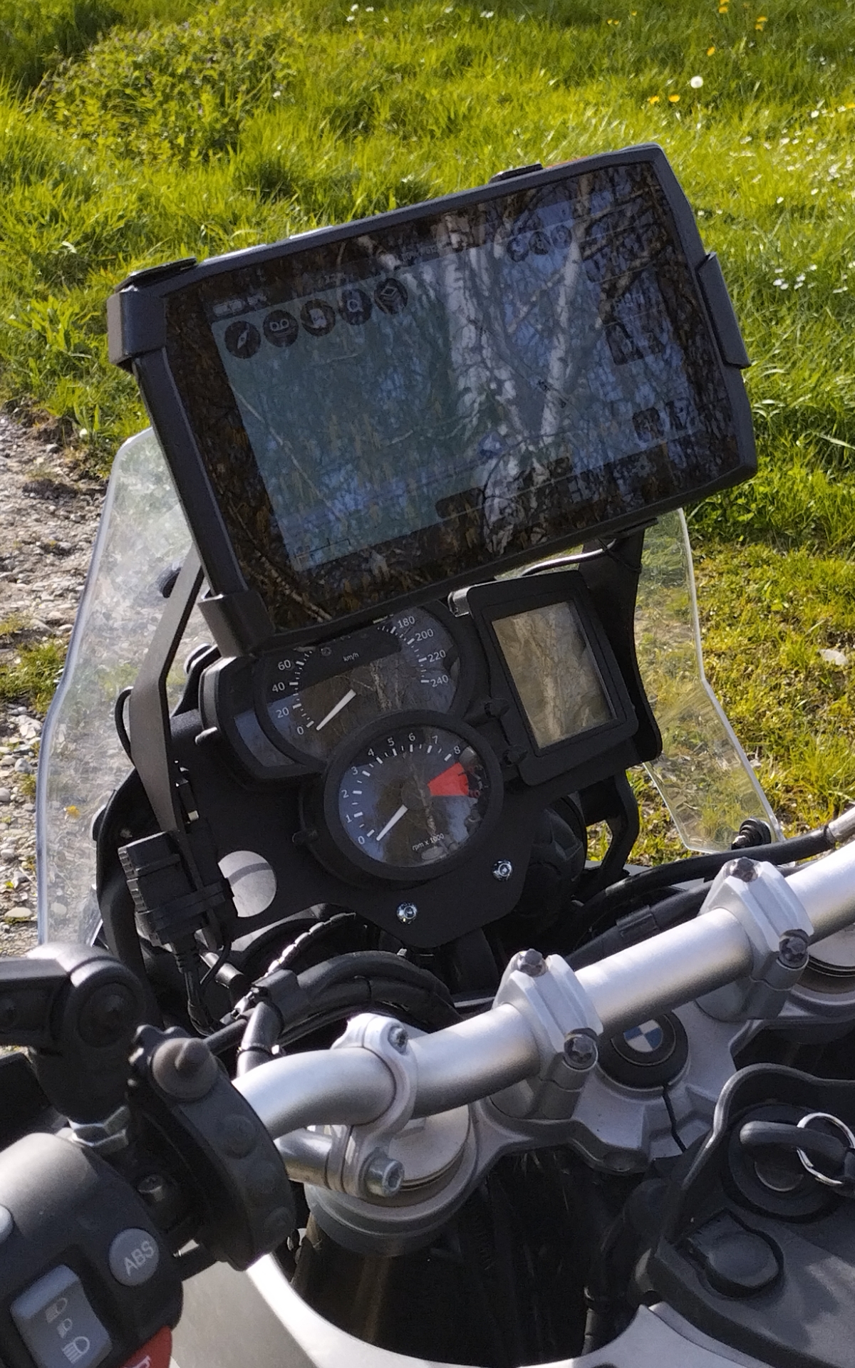

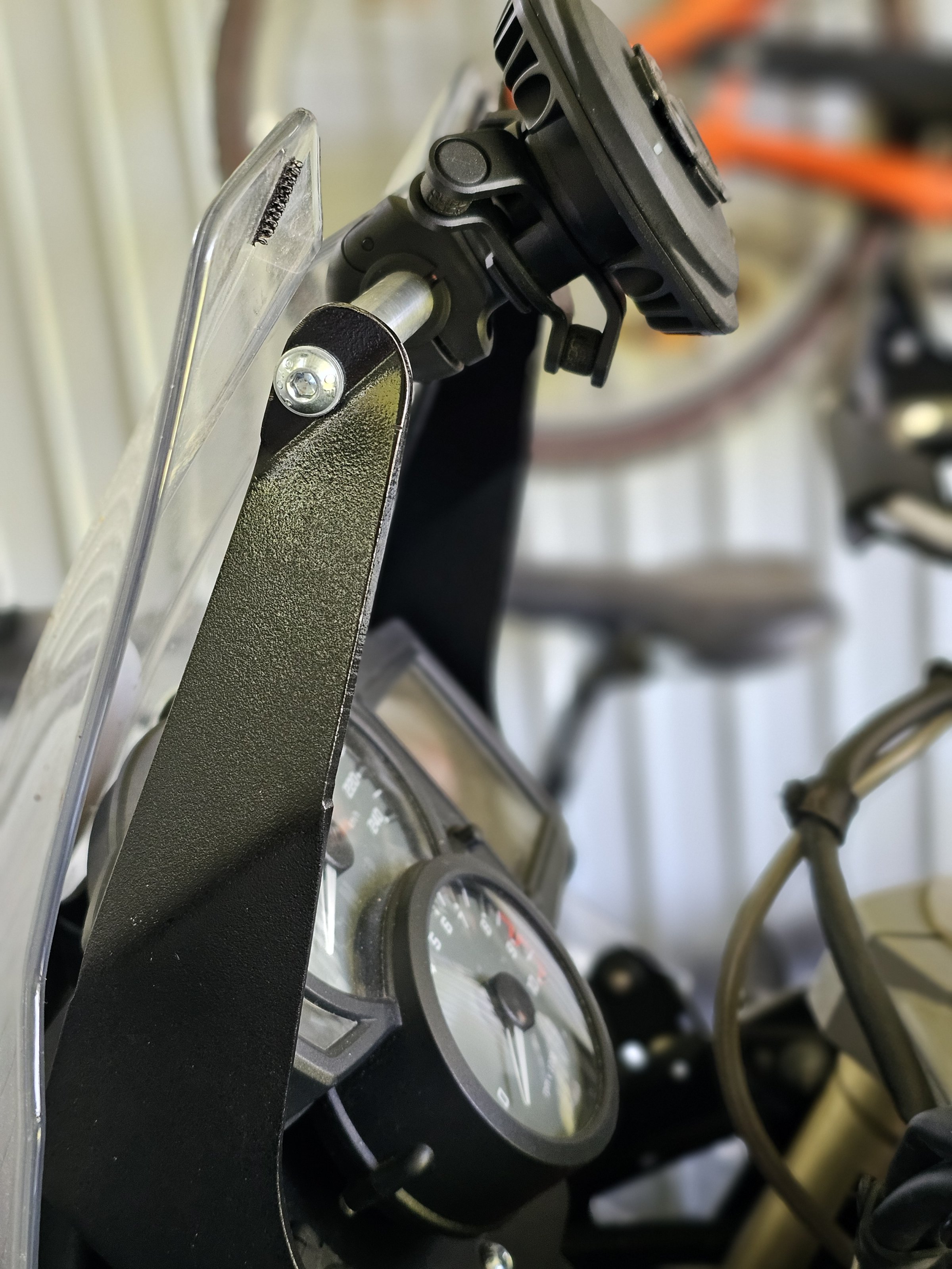

Hallo zusammen, ich bin heute die ersten 50 Kilometer mit dem Motoboxer Halter und Tablet gefahren. Im Prinzip geil, aber der Halter wackelt schon gehörig mit dem verbauten Tablet. Klar, das Tablet mit Halter wiegt ca ein Kilo, da müsste der Halter schon massiver sein.
Hat jemand eine Idee wie man das ganze etwas wtabiler bekommt? Der halter ist ja am Tacho über die drei Sicherungsscheiben schwimmend befestigt. Gibt es da eine Möglichkeit oder sollte man den Halter mit der Befestigung des Windschilds verbinden?

Ich hatte vorher ein selfmade Blech mit RAM Mount als Navihalter. Das Blech hatte ich damals mit 3 kleinen Schrauben und Muttern an dem Tachohalter festgemacht. Dafür hatte ich kleine Löscher in den Halter gebohrt. Ich glaube es waren M3 Schrauben. Das hielt auch super. Vielleicht würde das beim Motoboxer Halter auch helfen.
Habe ich ausprobiert, ich finde, dass die Vibrationen etwas weniger geworden sind. Ich habe allerdings wie zuvor beschrieben den Vibrationsdämpfer von Quadlock verbaut, durch dessen "Spiel" wackelt das Händy eh immer ein wenig. Außerdem habe ich die zuvor angekündigte Kürzung der senkrechten "Arme" vorgenommen und danach laienhaft lackiert.
