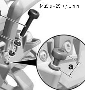

Hallo Forum,
gibt es einen ungefähren Richtwert wie weit die "Haltepilze" aus den Kofferträgern der 1200 GS heraustehen müssen?:confused:
Zum perfekten Sitz muss man dann sicher noch ein Wenig herumprobieren!
Hat jemand einen Rat zur Montage oder kann mal jemand bei seiner GS nachmessen?:)

Hallo Marius,
ohne nachzumessen, ca 14mm zwischen Oberkante Mutter und Unterkante Bolzenkopf.
Koffer in die Halter einlegen und nach unten drücken, jetzt den Bolzen so einstellen, daß sich der rote Sicherungshebel mit leichtem Widerstand eindrücken und auch wieder hochziehen läßt. Darauf achten,
dhttp://www.gs-forum.eu/attachment.php?attachmentid=51327&d=1323020949aß der Koffer oben links und rechts komplett in der Halterung aufliegt. Dann ist sichergestellt, daß der Bolzen korrekt eingerastet ist.
