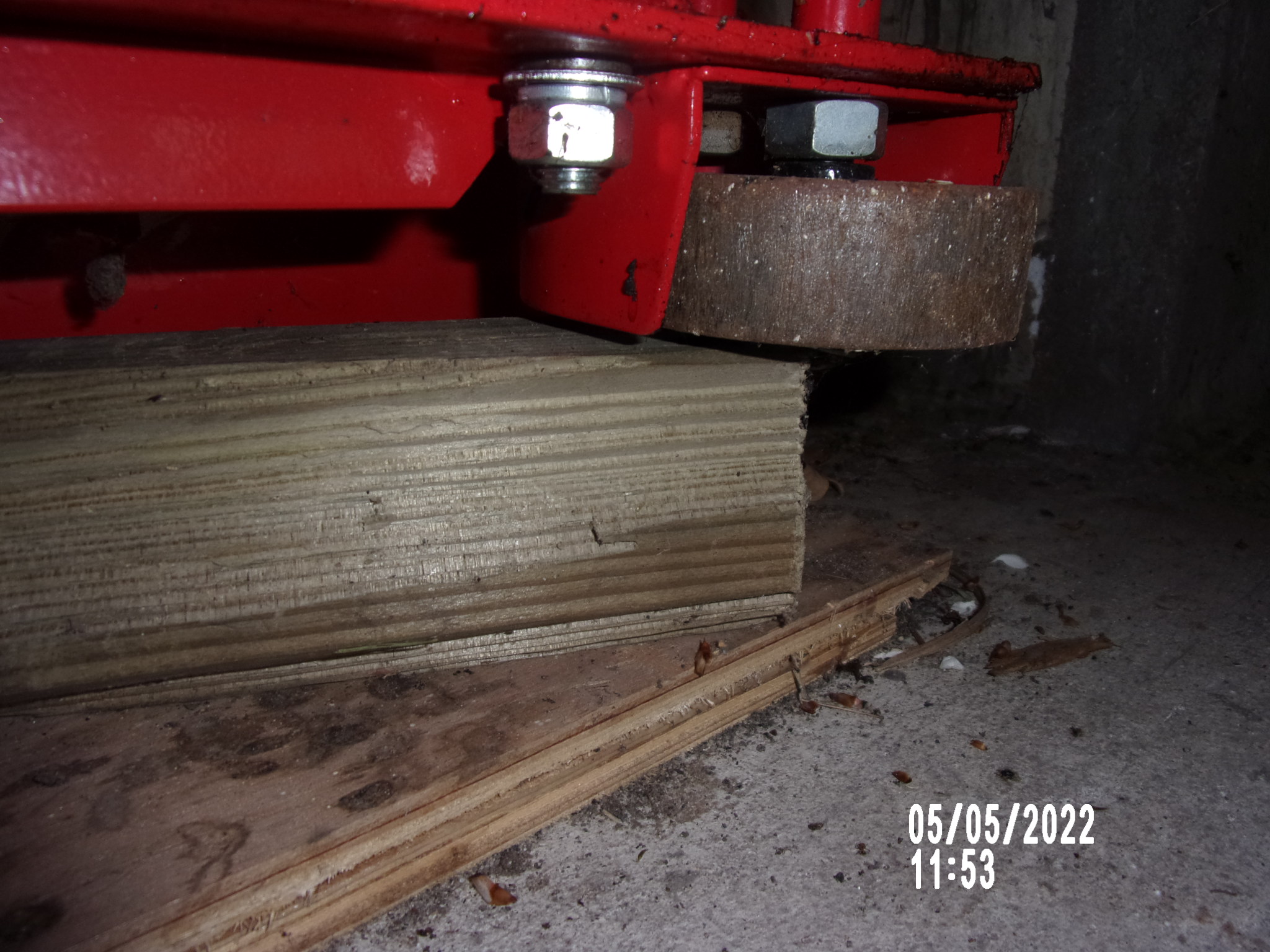

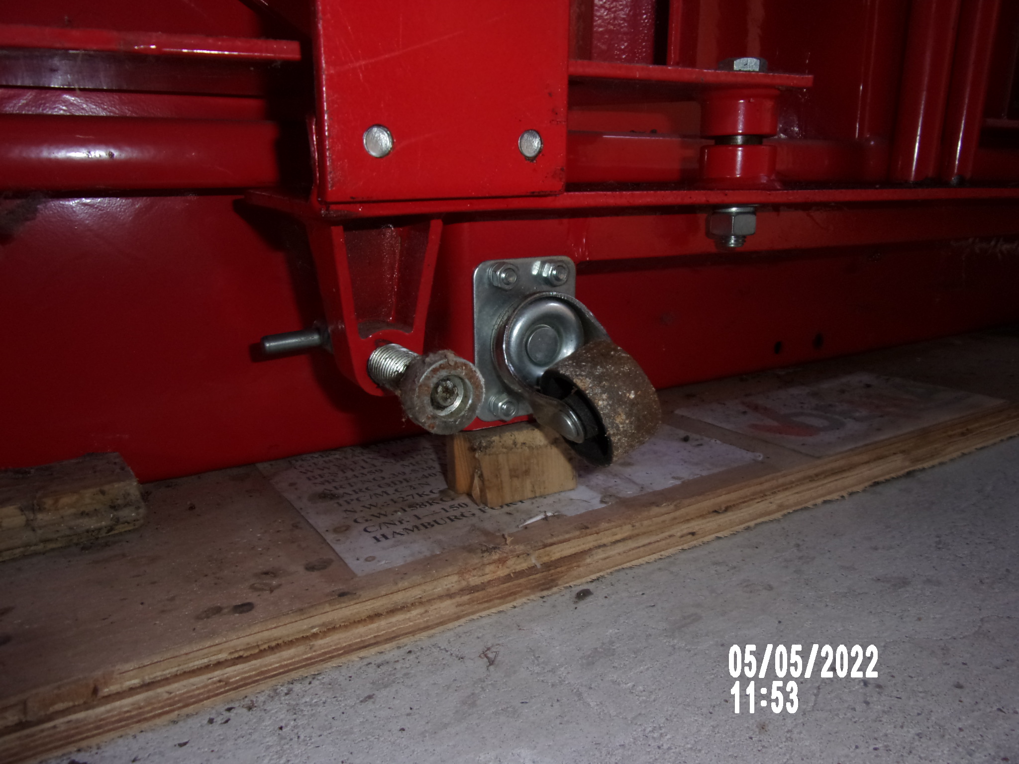

Warum haben die Parallelogrammbühnen alle Räder und die Scherenhebebühnen nicht?
Könnte man da im Nachhinein welche montieren?

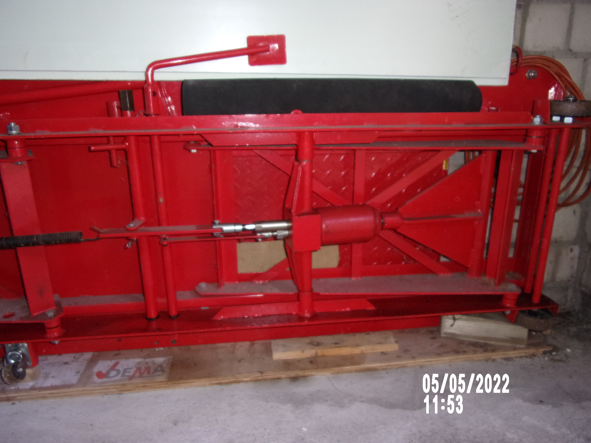

Ich hab an meiner Bühne mal gemessen, wie weit die Platte beim Anheben nach hinten ausschwenkt.
Weil in meinem Fall noch eine GS draufsteht, kann ich nicht ganz bis zur maximalen Höhe anheben, die Decke ist zu nieder/ die GS zu hoch.
Es dürften aber insgesamt zw. 60 und max. 65 cm sein.
Zu Deiner Rollen-Frage:
Du hast einen gefliesten Boden. Auf diesem laufen zwar die Stahlräder der Bühnen sehr gut, es besteht jedoch die Gefahr, daß die Fliesen, insbesondere an den Kanten, Schaden nehmen.
Das Umrüsten auf Schwerlastrollen mit Gummi- oder Kunststoffreifen wäre vermtl. eh angeraten. Und die kannst Du, je nach Konstruktion der Hebebühne, sicher auch an die Scherenbühne montieren. Das müßte man halt am in Frage kommenden Objekt abchecken.

Also deine ist 2m lang ohne Rampe und die GS
passt?
elfer-schwob
elfer-schwob
09.04.2008
8.494
im Murrdäle
1150 GS-A, R 80-Umbau

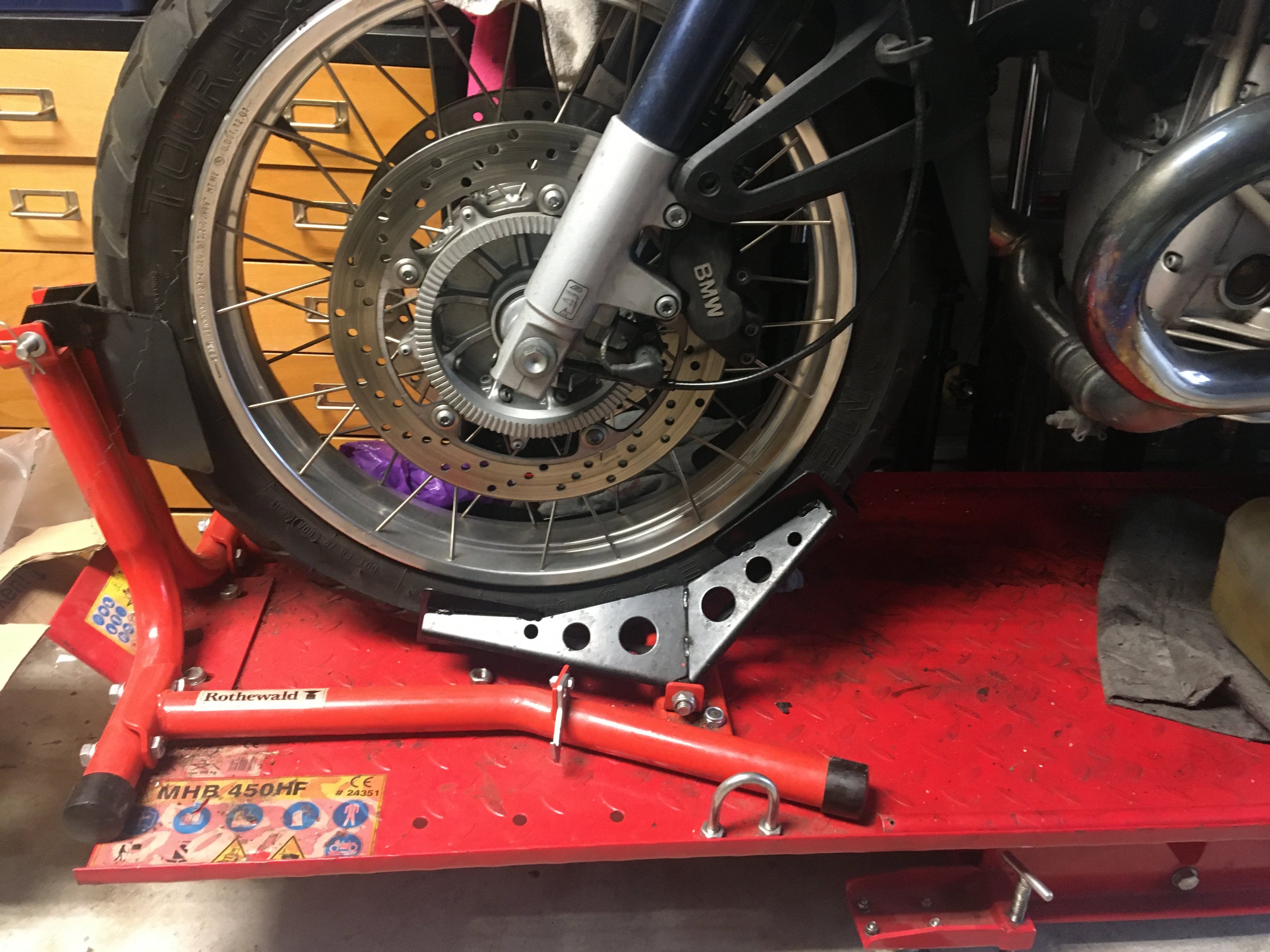

Ja, wie schon geschrieben, 205 cm. Ohne Rampe natürlich.
Radstand der GS ist 150 cm, d. h. die beiden Radaufstandspunkte benötigen genau genommen 150 cm plus paar cm mehr, um sicher drauf zu stehen.
Die Vorderkante des Vorderrads meiner GS steht in der Wippe ziemlich genau über der Vorderkante der Bühne. Das kann Mann ja variieren, wie man will.
Das Hinterrad steht ca. 25 cm vor der Hinterkante auf.
Je nach Vorderradführung (Wippe/Klemme) schwebt das Hinterrad dann beim Aufbocken auf den Hauptständer ein Stück hinter der Hinterkante, was dann ja aber wurscht ist. Beim Abbocken wandert das Moped ja wieder nach vorne und steht somit auch hinten wieder sicher auf der Bühne.
Kannst Du ja bei Deiner GS selbst kurz nachmessen, indem Du das Vorderrad genau an die Wand stellst und dann mißt, wo das Hinterrad aufsteht. Und wo es schwebt, wenn Du den Hauptständer benutzt hast.
Wie schon geschrieben, hab ich diese Bühne schon seit sehr vielen Jahren und es standen schon sehr sehr viele GSe drauf...das paßt!
