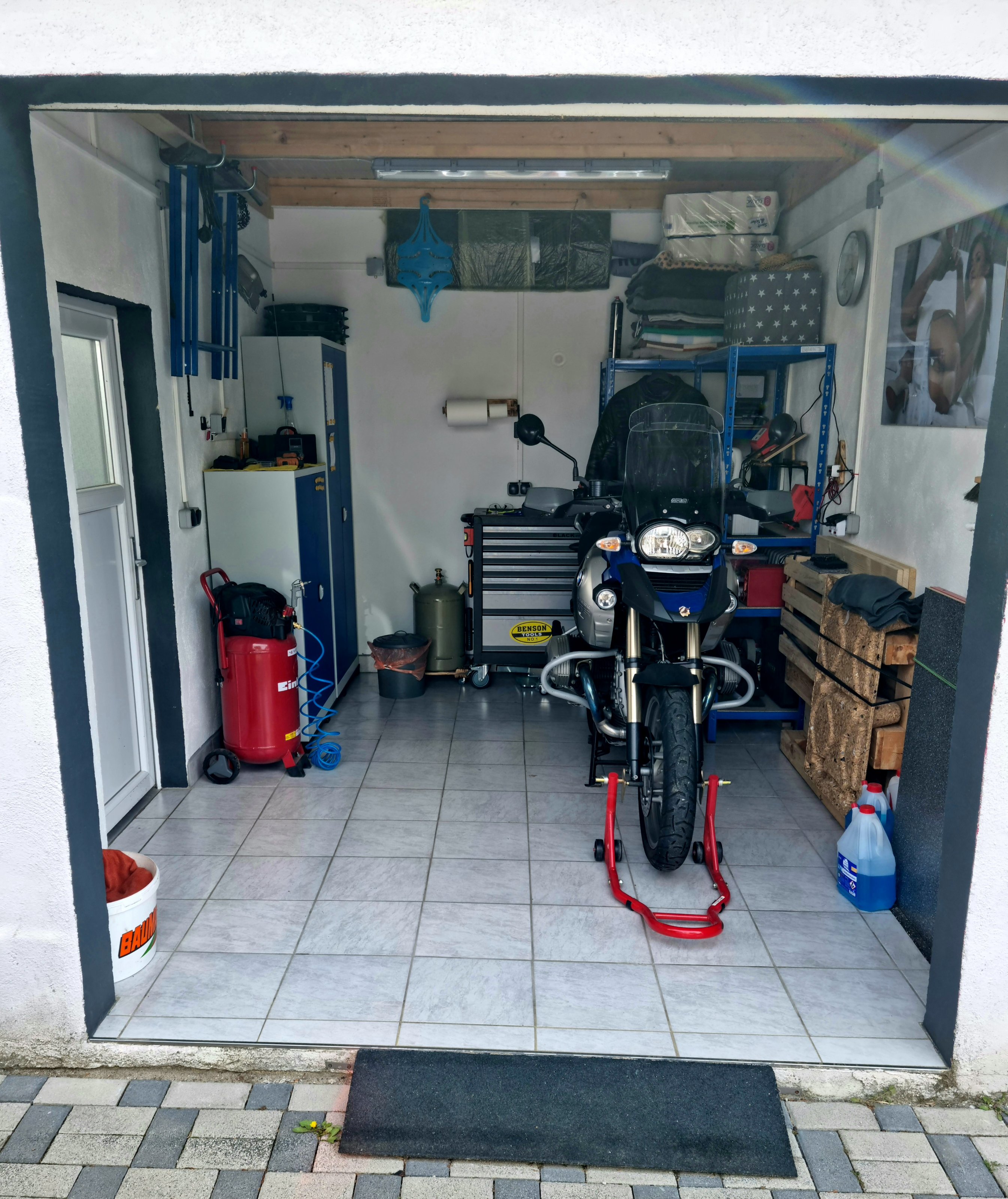

So auch wenn der eine oder andere jetzt vielleicht schmunzeln tut meine Garage/Werkstatt hat die Maße 3,75 x 2,75 .
Manch einer hat ein größeres Bad :)
Ich versuche den Platz best möglichst zu nutzen,
bin es aber leid auf dem Boden rum zu krabbeln.
Da ich den Platz normalerweise fürs Motorrad brauche muss die Hebebühne wenn sie nicht gebraucht wird an die Wand.
Parallelogrammbühne geht wegen Platz nicht da sie ja beim auf und ab fahren einen Kreisbogen machen.

Hallo
warum um Himmels willen soll man bei deiner Garage schmunzeln :confused: ich finde sie top :Super:I
Ich denke viele wären froh wenn sie so eine Garage hätten.

Die Länge Deiner Werkstatt reicht doch dicke, auch für eine Parallelo!
Wenn Du möchtest, meß ich bei meiner Bühne mal, wieviel die nach hinten ausfährt beim Anheben.
Hinten an der Wand stehen wie zu sehen ja noch Sachen.
Parallelo gibt's wie ich gesehen habe mit 2 und
2,2 m und die GS scheint ja auf die 2m zu passen.
Ja wäre toll wenn du das machen könntest
