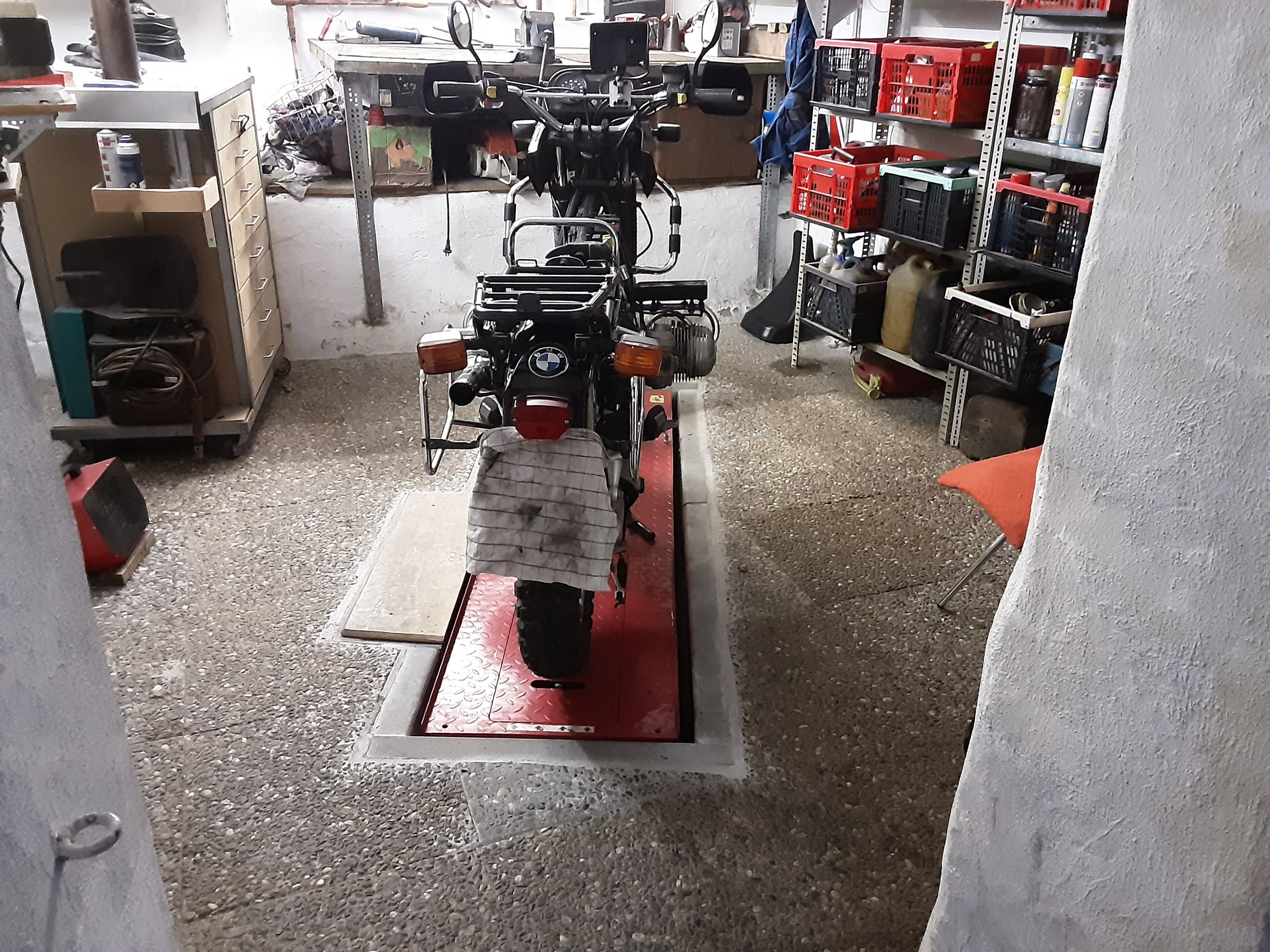

...ich frage mich nur wie @Faktotum die Hebel bedient, ich sehe bei dem Bild oben keinen Zugang zu den untenliegenden Hebeln der Hydraulik.
Na ganz einfach, der Rahmen für die Bühne ist auf der linken Seite etwas breiter, so das ich die Hebel bedienen kann. Müsste ich so machen, da Bühnenzwerge damals nicht vorrätig waren. 😜
