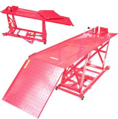

Moin zusammen,
ich komme so langsam in das Alter, in dem ich nicht mehr auf dem Boden sitzen/liegen möchte, um Reparaturen oder Wartung durchzuführen!
Diesen Winter stehen einige Arbeiten an meiner 1200er TÜ und meiner alten 1150er, die wir für meinen Sohn, nach 2 Jahren Standzeit fertig machen wollen.
Ich liebäugle schon lange mit einer hydraulischen Bühne, ähnlich wie auf dem Bild. die gibt es in der Bucht so zwischen 370 und 480 Euro.
Hat jemand von euch schon Erfahrungen mit so einer Bühne gesammelt und könnt ihr vielleich sogar eine empfehlen?
was mich auch interessiert ist, ob die Bühne in der oberen Position arretiert werden kann, oder ob das der Druck im Actuator macht!
Es ist mir wichtig, dass man die Rampe abnehmen kann, die Arbeitsfläche sollte dann noch so um 200 cm lang sein!
Vielen Dank und bleibt gesund, Rainer

Moin moin,
hatte einige Jahre so ein Teil - hat für meine Zwecke gereicht - mittlerweile habe ich eine PKW Scherenbühne die ich auch fürs Moped mißbrauche.
Stichwort arretieren - meine hatte zwei Höhen wo man ein Rohr als Arretierung einschieben konnte bzw musste - ansonsten hätte sich die Bühne nach ein paar Tagen abgesenkt - generell sollte man die Hydraulik entlasten wenn da länger was draufsteht.
Beim absenken hat meine anständig geknallt wenn sie auf Null ging, das habe ich durch etwas Kantenschutz als Puffer zwischen Grundrahmen und Arbeitsfläche gelöst.
Die Rampe hätte ich vielleicht irgendwann mal noch umgerüstet / per Scharnier an die Bühne gebaut und die Radklemme ist relativ bescheiden - da gibts schönerer Lösungen z.B. per Wippe.
hth

Ich habe meine vor vielen Jahren bei Tante Louise gekauft, wird so alle 2 Monate mal benutzt.
Es gibt zwei Positionen, in der die Bühne arretiert werden kann. Die Rampe ist abnehmbar. Die Oberfläche ist geriffelt. Da stand schon alles drauf, von einer leichten Montesa, über meine R1200GS LC bis hin zu einer 320 kg schweren R1200CL....
Einfach, problemlos, sicher.....

Habe die gleiche Hebebühne wie auf dem Foto, SUPER! Will sie nicht mehr missen. Klappt alles sehr zufriedenstellend. Den Platzmangel habe ich so behoben:

Habe die gleiche Hebebühne wie auf dem Foto - SUPER! Bin voll zufrieden. Platzproblem habe ich so gelöst: Motorradhebebühne Wandhalterung

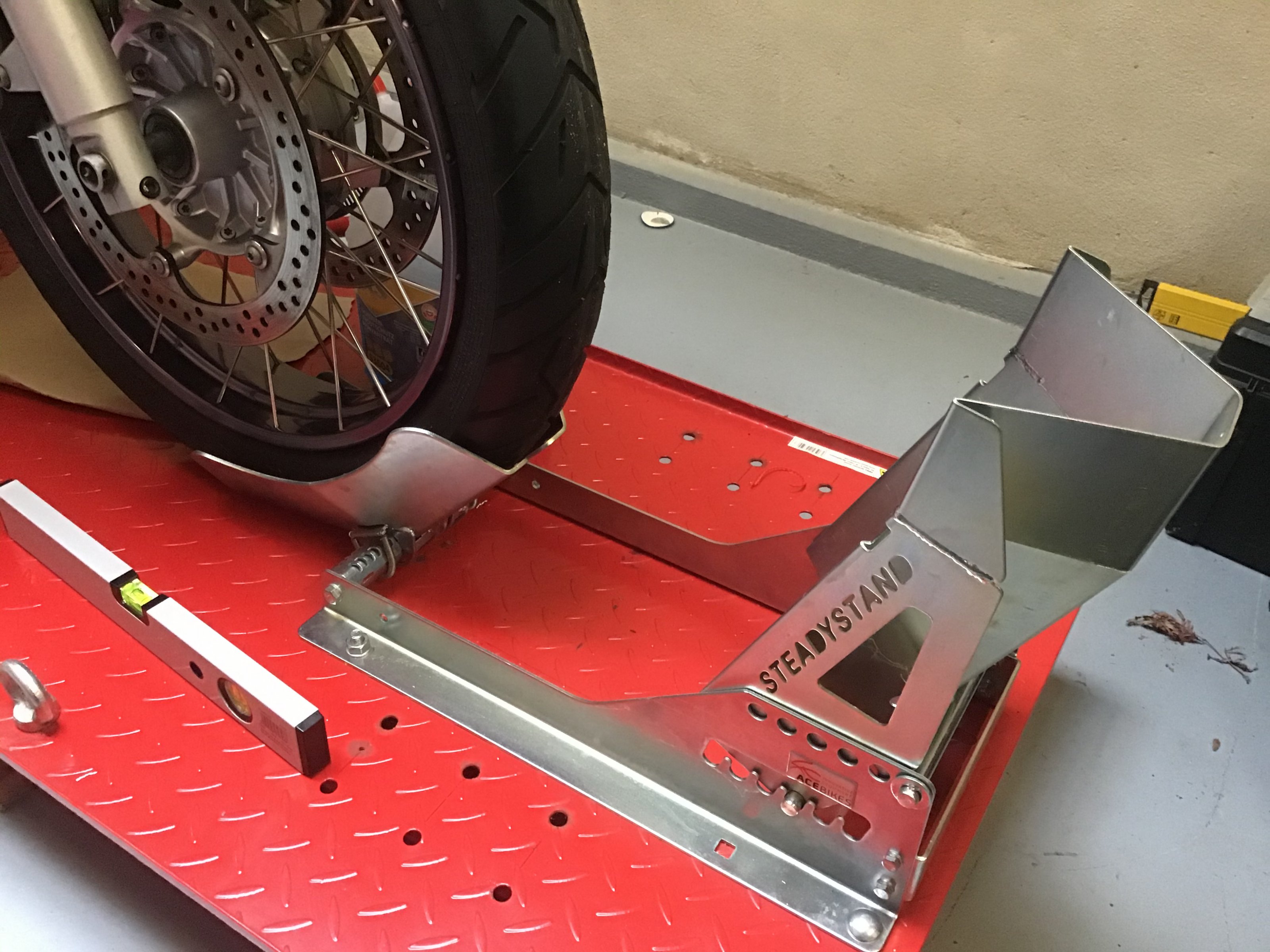

Was ist eigentlich der Sinn oder Unsinn dieser Vorderrad Befestigung oder einer Wippe, wenn ihr das Vorderrad ausbauen müsst, oder wollt ?
Klausmong
Klausmong
30.10.2015
12.116
Die Wippe ist richtig Scheixxe, wenn man das Vorderrad ausbauen will.
Die Klemme deutlich besser, wenn man das Motorrad halten will, ohne den Hauptständer zu benutzen, beim Ausbau muß man es halt sichern und die Klemme öffnen.
Hallihallo,
wenn ich bspw. das Integral-ABS-System neu mit Bremsflüssigkeit befüllen möchte, stell ich die Karre nicht auf die Bühne, weil ich sonst oben nimmer dran komm.
Wenn´s Vorderrad raus soll, dann machen i. d. R. weder Klemme noch Wippe auf der Bühne Sinn.
Und wenn´s Hinterrad raus muß, dann muß der Gerät eh auf den Hauptständer. In dem Fall ist´s also wurscht, ob vorne Klemme, Wippe oder garnix dran ist.
Die Hebebühne erleichtert viele Arbeiten rund ums Moped, aber halt leider nicht alle.
Bißl Gehirn einschalten vor dem Rauffahren auf die Bühne hilft meist.
Für sehrsehr viele Reps, insbesondere rund um die nicht ganz leichte Kuh mit hohem Schwerpunkt, taugen aber Bühne UND die Wippe.
Wer die 5+ Zentner schon mal alleine auf die Bühne gewuchtet und dann erst feststellt hat, daß er noch 2 - 3 weitere Hände bräuchte, um sie da oben fixieren zu können, schätzt das bequeme Reinfahren in die Wippe mit sofortigem sicherem Halt in der Vertikalen.
Und wenn die Wippe dann mit zwei Flügelmuttern auf der Bühne fixiert ist, was ja völlig ausreicht, ist Wippe-ja oder -nein eine Sache von Sekunden.
Grüße vom Bühnen-Wippen-Fan

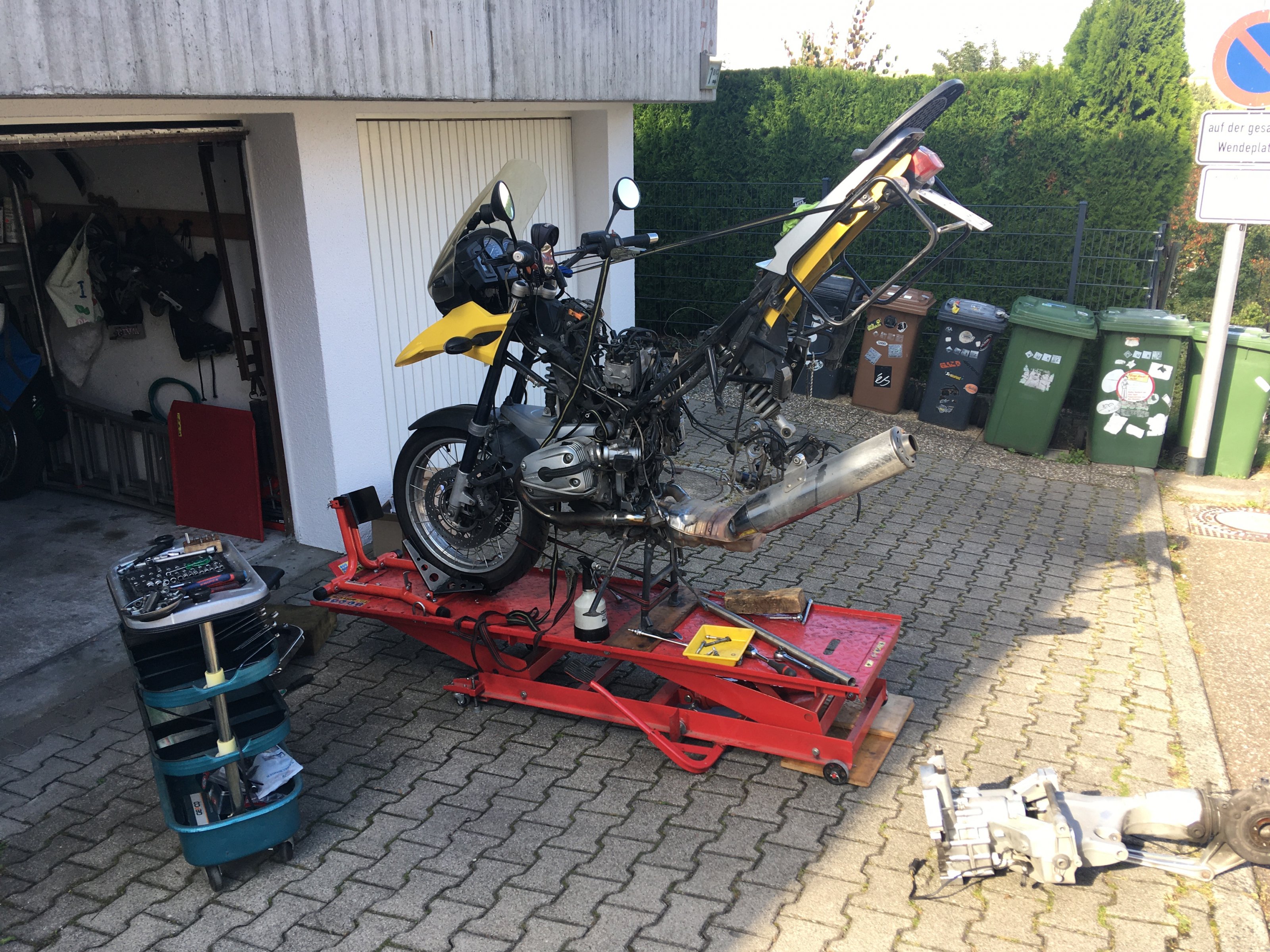

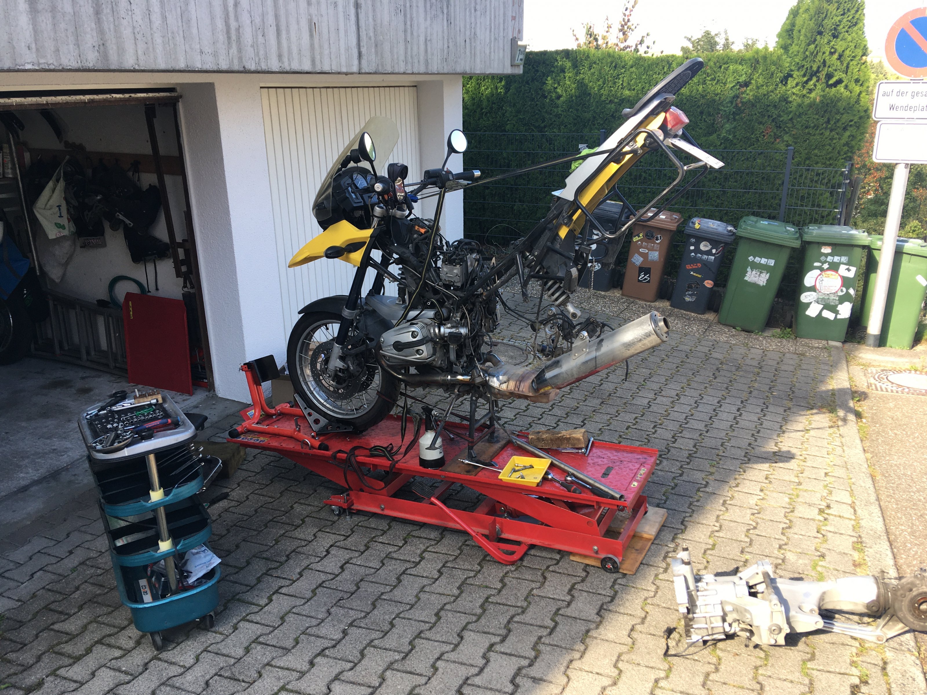

Ich besitze die gleiche Bühne wie unter #8 von "elfer-schwob" beschrieben auch schon etliche Jahre incl. der Pneumatischen Version. Muss aber gestehen das ich sie auch die meiste Zeit mit dem Pedal hochpumpe weil dies recht schnell funktioniert und ich meist auch zu faul bin den Kompressor anzuschließen.
In oberster Position habe zur Sicherung im gelochtem Rahmenteil eine Eisenstange die das (ü Std.) langsame Absenken verhindert. Hatte da meine dicke Honda Pan European (330kg) sowie die XR/GS und auch schon Sportler drauf stehen.
An der XR habe ich keinen Haupt sondern nur einen Heck- und Frontständer aber auch da funktioniert das wie von "Andi#87" schon erwähnt, und mit entsprechender Technik ohne Mühe problemlos.
Eine gute Übung wenn man grade mal nichts zu tun hat;), Motorrad auf ebenen Boden stellen (ohne Haupt- oder Seitenständer) mit den Händen abwechselnd einmal rundum gehen und das Motorrad dabei ausbalancieren:cool:
