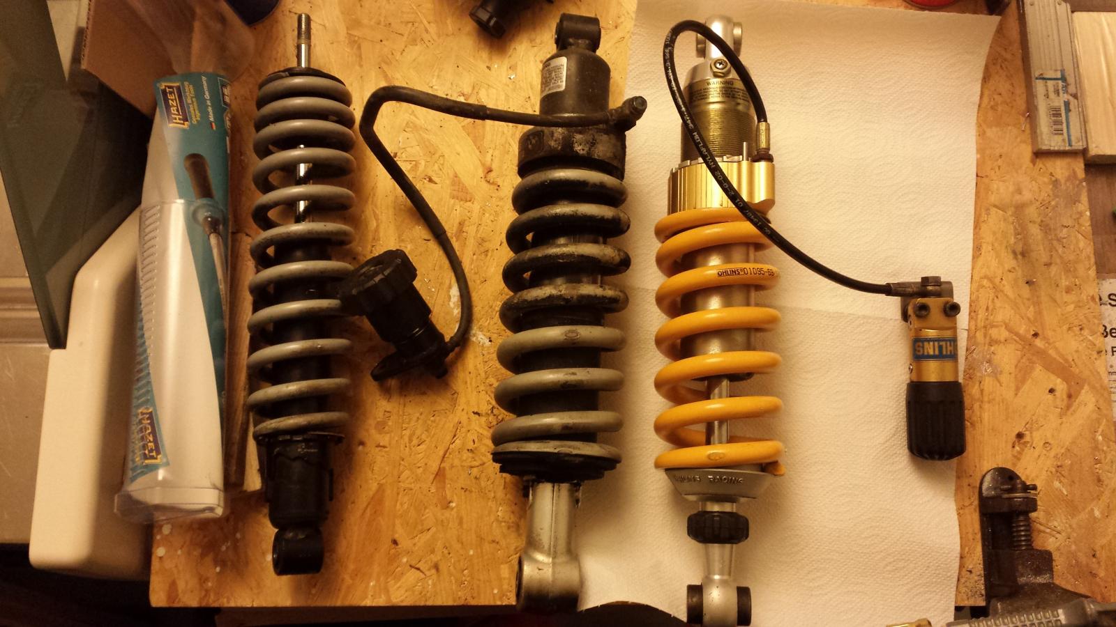

Guten Abend zusammen,
Ich möchte meine GS (11/1999) gerne hinten 2 cm durch das ADV Federbein "erhöhen".
Vorne muss ich leider auf die 2 cm mehr Lebensqualität verzichten, da ich keine EVO Rohre habe und somit das ADV Federbein für vorne nicht passen soll.
Über die SuFu habe ich gefunden, dass ich Haupt- und Seitenständer aufgrund der Erhöhung tauschen muss (bzw sollte).
Ist der Tausch gegen die entsprechenden Teile der ADV problemlos möglich, oder wartet da noch eine kleine Überraschung auf mich? Insbesondere beim Hauptständer bin ich mir nicht sicher....
Vielen Dank und viele Grüße!

Besten Dank für die schnellen Antworten!!
Hmm - demnach könnte man sich den Seitenständer wirklich schenken (ich nutze ihn eigentlich auch nie). Da die Preise für Gebrauchtteile mittlerweise überschaubar sind, würde ich gerne die Hauptständer direkt gegen die ADV Variante tauschen (spart zeit und wie gesagt - auch nicht mehr so teuer). Weiß denn einer ob das passt...?

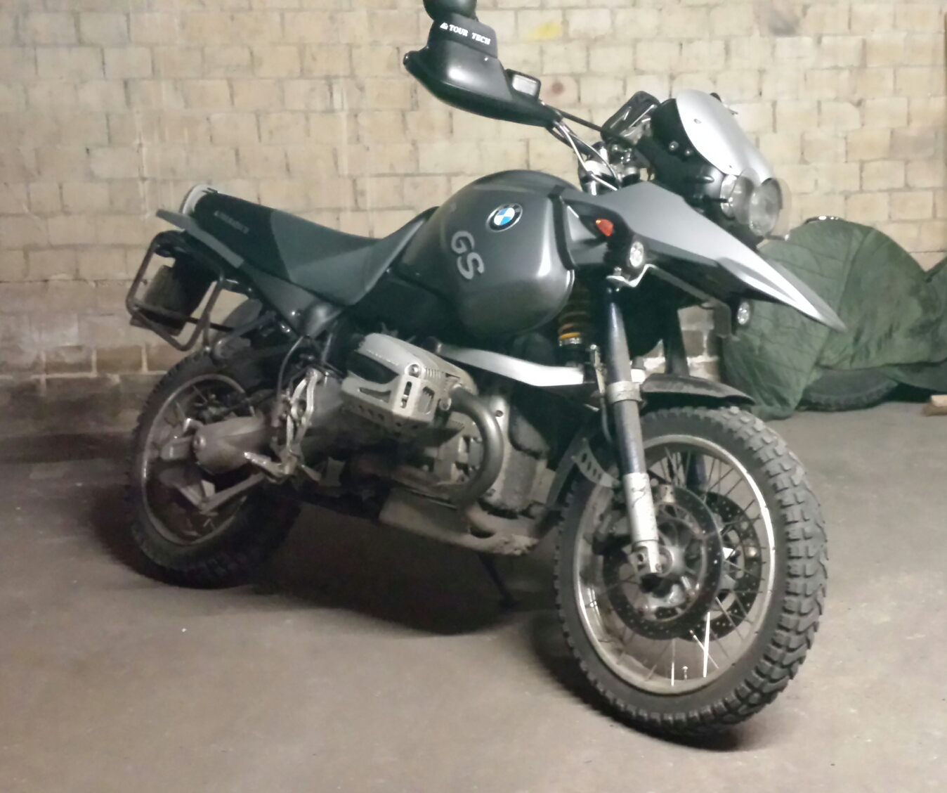

Der ADV.-Hauptständer ist nun montiert (was überraschenderweise sehr einfach ging) aber zwei "Kleinigkeiten" stimmen nicht.
1.) Der ADV Hauptständer hat minimal Spiel nach Rechts/Links. Denke so knapp 2 mm. Ich denke, dass ich das mit einer weiteren Unterlegscheibe elegant beheben kann. Diese ist auch notwendig, da der Ständer sonst minimal am Auspuff (die Originalschelle) kommt.
Mit einer Unterlegscheibe auf der Linken seite sollte alles passen.
2.) Die Ständerfedern spannen nicht. Ist mir direkt aufgefallen, da ich die Federn mit der Hand montieren konnte. Der Hauptständer schlackert somit zwischen KAT und Boden.
Frage: Die Federn sind def. gleich lang (hab die von der GS und der GSA hier liegen). Ist event. das Metallstück zwischen Feder und Ständeraufnahme event. kürzer? Oder ist die gesamte Ständeraufnahme anders?
Greetz
matthias
Mazer
20.06.2011
13
Juten.
So - letzendlich musste, wie schon vermutet, dass Blech zwischen Feder und Ständeraufnahme gewechselt werden. Das der ADV ist wesentlich kürzer als das der normalen GS.
Wenn also jemand den Ständer der Adventrue an eine normale GS bauen möchte, werden nur Ständer und Blech (ca. 4 EUR) benötigt.
Der Rest bleibt umverändert.
Greetz
