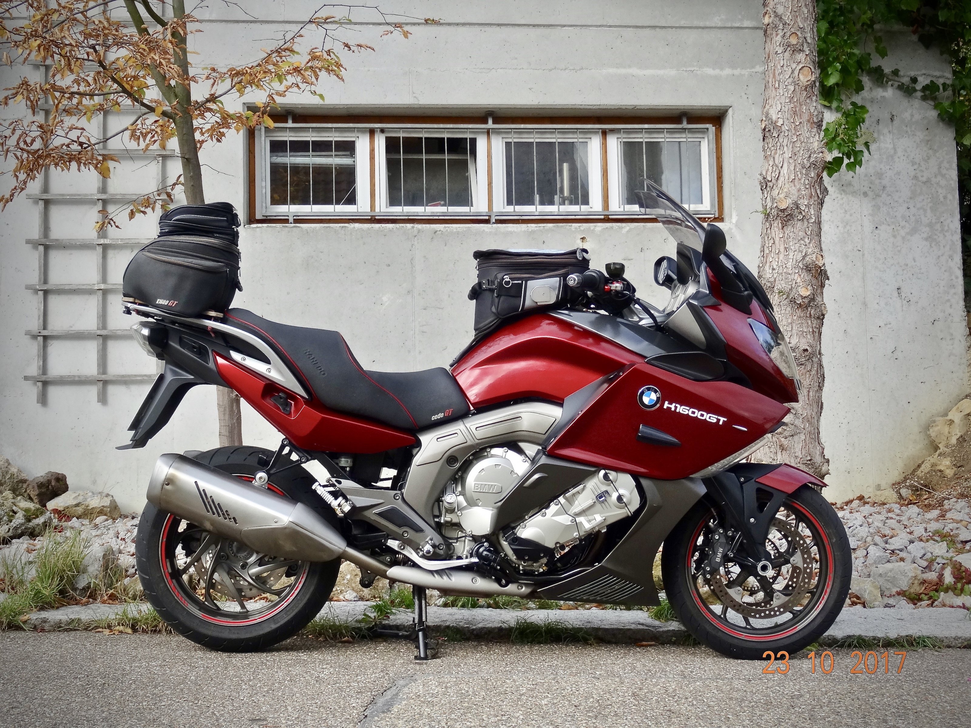

Meine K 1600 GT hab' ich vor 6 Jahren mit diversen sehr guten Ergebnissen 25mm höher gelegt - eines davon war das Abstellen auf dem Hauptständer: Kinderspiel!
