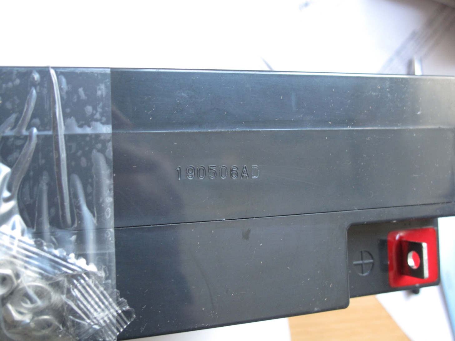

So, die Kung Long ist eben angekommen.
War gut verpackt.
Direkt mal die Spannung gemessen: 12,8 V beim auspacken.
Ist das hier das Herstellungsdatum? (6. Mai 2019)
Gruß vom Eickenbecker
Gerade gegoogelt: Die Batterie ist als Stützbatterie für Alarmanlagen zugelassen vom VdS (Verband der Schadensversicherer).
Und die VdS-Zulassung gibt es nur mit Herstellungsdatum.
Starterbatterien werden üblicherweise ohne Herstellungsdatum verkauft - was ich im Falle von Werksbefüllung sehr bedenklich finde.

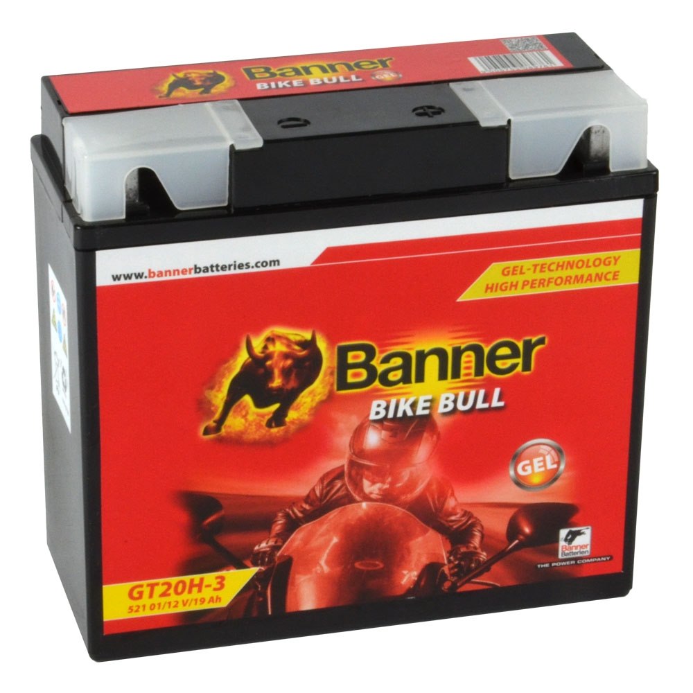

Servus beisamen,
meine Starterbatterie bring bei kälteren Temperaturen auch kaum noch Startstrom und die Uhr fällt auch laufend aus. Wenn sie über Nacht geladen wurde ist am ersten Tag alles wieder gut.
Hab auch lange rumgemacht welche ich nehmen soll. Wenn die JTM LiIo nicht grad 174,- EUR kosten würde hätte ich sie gekauft da ich in den vergangenen Mopeds damit sehr zufrieden war. Deshalb habe ich die Banner bestellt. Ist eine Gel und hat reichlich Kaltstartstrom. Bei 65,- EUR kannst wirklich nix sagen.
Produktinformationen "Banner Bike Bull Motorradbatterie GEL 51913 52101 12V 19Ah BMW mit ABS"
Spannung:12V
Kapazität:19Ah
Kaltstartstrom:325A
Technologie:GEL
Schaltung:0
Pluspol:Rechts
Länge:183mm
Breite:79mm
Höhe:171mm
Gewicht:6,55kg
Zentralentgasung:gasdicht
Gucksdu:
https://batterie24.de/esearch/batterie-fuer/lfdNr/85/Motorrad/BMW-R1150GS,+R-1150-2001/#result
Neue Besen kehren gut. Der Startvorgang ist deutlich kraftvoller und mir kommt es so vor als ob mit der neuen Batterie die GS irgendwie besser läuft :rolleyes:? Obwohl sie beim Starten immer noch 3x umdreht bevor sie anspringt. Aber das kann nach 18 Jahren evtl. auch die Benzinpumpe sein (Filter bereits getauscht). Singt ja schon wie ein Schwarm Hummeln.
