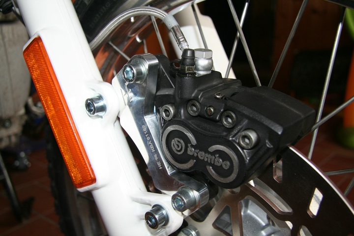

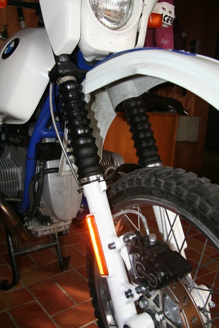

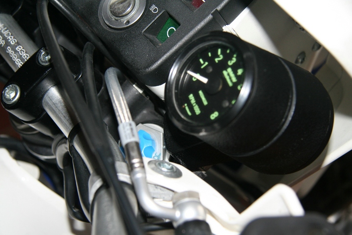

mein Winterumbau geht so langsam in die Endphase. Jetzt muss nur noch der Schnee weggehen
Habe meinen Tauchrohren eine weiße Pulverbeschichtung gegönnt, Marzocchi Kartuschen mit 10er Fuchs Silcolene Öl eingebaut und eine 320mm HE-Bremse mit dem 4-K Sattel der R1100 GS montiert. Eine Stahlflexleitung ist natürlich mit im Set gewesen. Freue mich auf den "Roll out". Die hintere Bremse hat nun Jurid 111 Belag. Mal schauen, wie der bremst.
Habe meinen Tauchrohren eine weiße Pulverbeschichtung gegönnt, Marzocchi Kartuschen mit 10er Fuchs Silcolene Öl eingebaut und eine 320mm HE-Bremse mit dem 4-K Sattel der R1100 GS montiert. Eine Stahlflexleitung ist natürlich mit im Set gewesen. Freue mich auf den "Roll out". Die hintere Bremse hat nun Jurid 111 Belag. Mal schauen, wie der bremst.Anhänge
