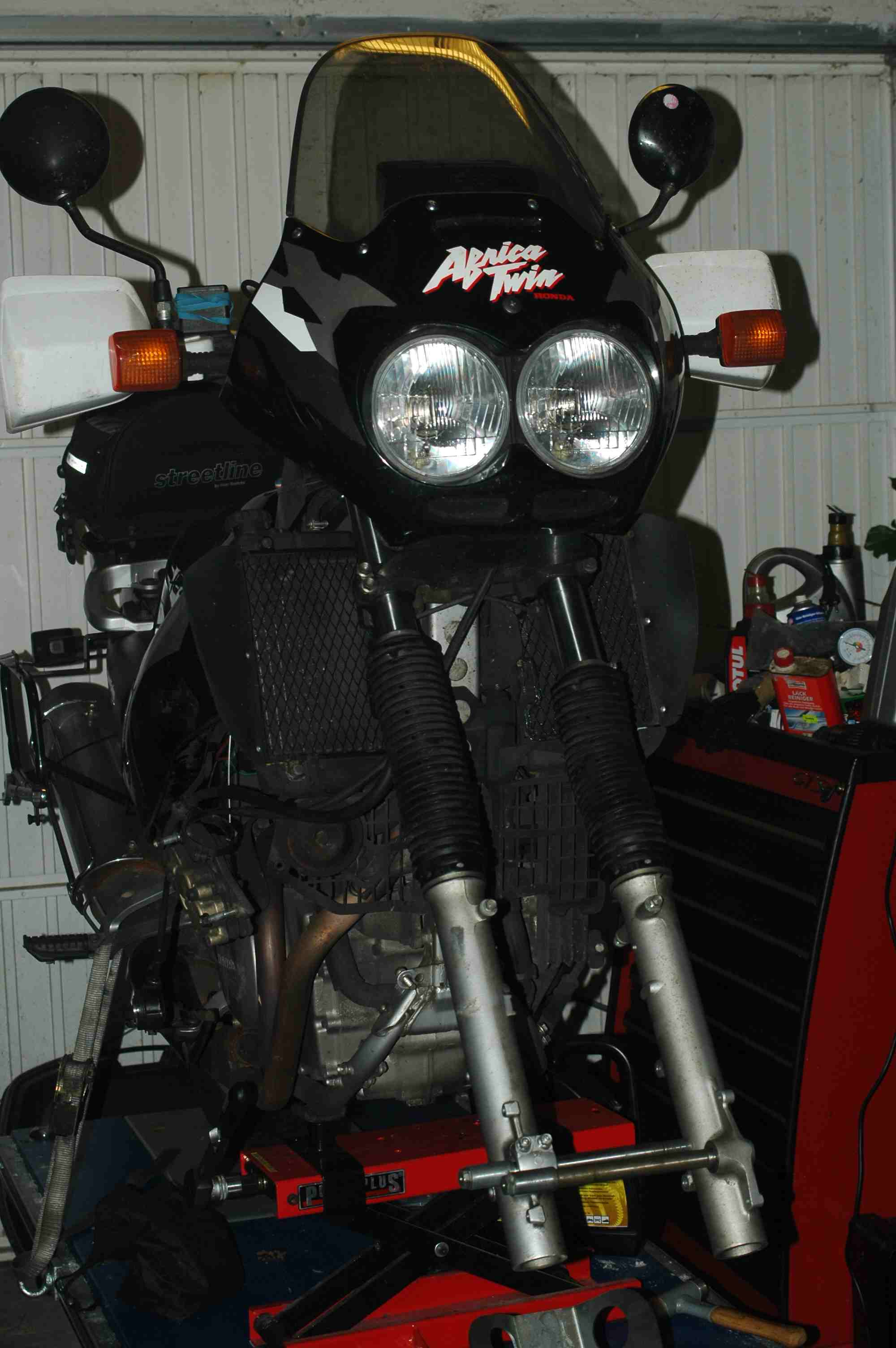

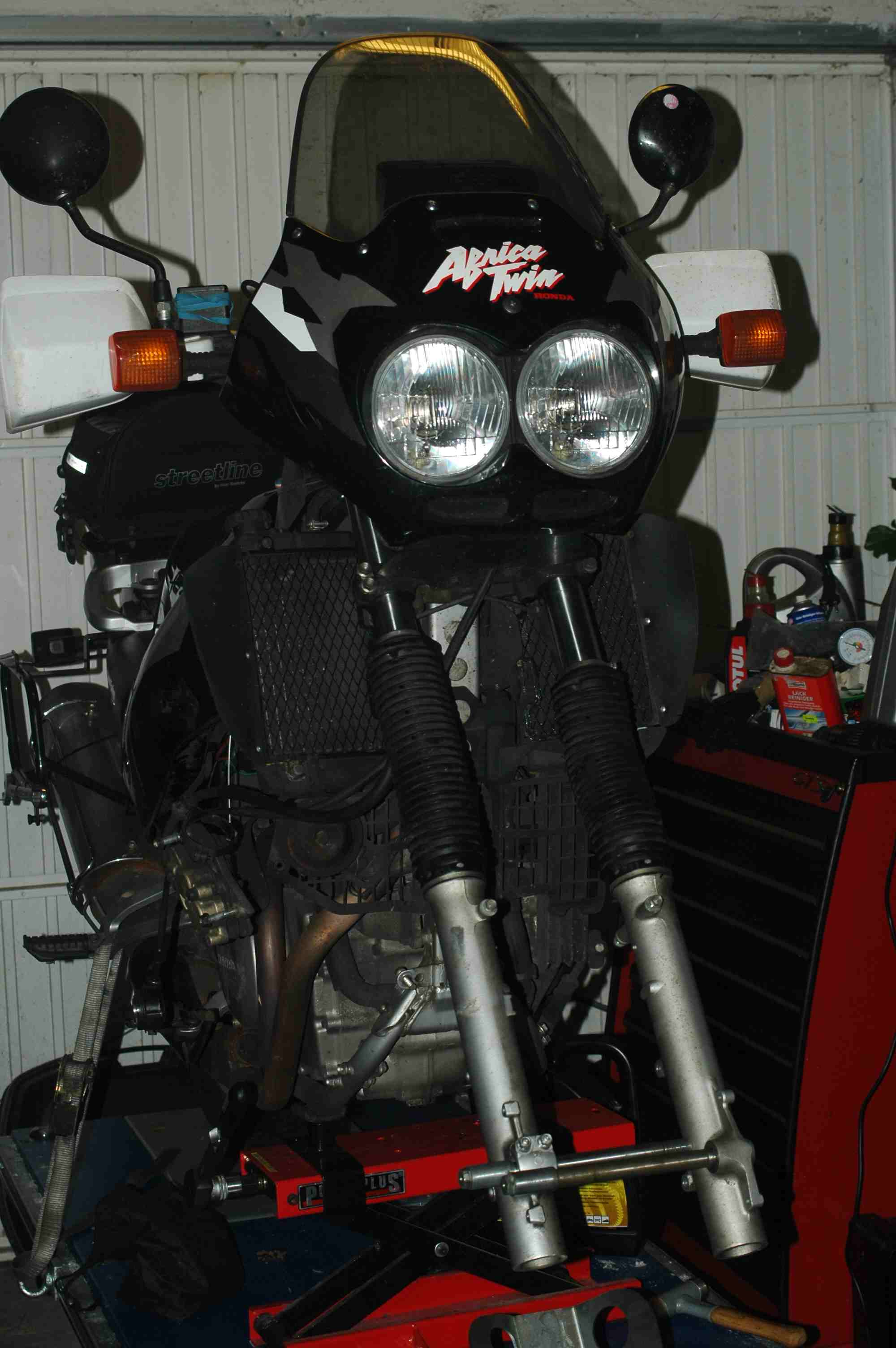

Ich benutze auf der Bühne zB gar keinen Hauptständer, sondern https://www.powerplustools.de/hebeb...er-mechanisch-harley-heber-motorradheber.html so ein Ding weil mehrere Mopeds gar keinen Hauptständer haben oder zB wie bei meiner Africa Twin das Aufbocken erst recht auf der Bühne bescheiden geht. Unter das Ding habe ich so Filzklebeplatten geklebt und damit läßt sich prima auf der Stahlfläche ohne Kratzer schieben.
Ich habe mal ein älteres Bild (zwar ohne 1150er) hier genommen und das sieht dann zB nach hinten abgespannt so aus:
Schön ist genauso beim Radwechsel, daß man mit so einem Ding sich die Höhe so einstellen kann, daß man kein Rad anheben muß um die Achse zu stecken.​
und bis du das druntergefummelt hast, fällt dir drei mal das MR von der Bühne

Nö, vielleicht hast Du oben auf dem Bild ja nicht die demontierte Klapp-Radklemme gesehen. Die ist bei Gabelrbeiten, nach Lösen von zwei Schrauben halt ab.
Geht ganz einfach. Vorne in die Radklemme fahren, dann steht die Kiste schon mal. Den schon auf der Bühne stehenden Ständer drunterrutschen und mittlerweile Automatikgurte dran. Da alles griffbereit liegt ist das wirklich eine Momentsache ohne Rumgeeier mit dem Ständer auf der Bühne. Das Moped steht so wirklich fest .

joo so geht's auch
Ich habe in der Garage Dachbalken, da hänge ich Gurte dran.
Ich kann die GS sogar schweben lassen.
von der Bühne habe ich die Radklemme demontiert, stört meistens
