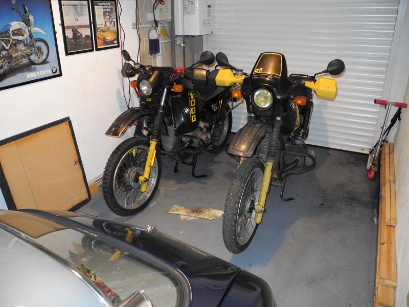

Ich würde das Windschild ganz herunternehmen, dann hast du keine Verwirbelungen mehr. Ich habs bei meinen 100GS auch gemacht, die Windschilde liegen mittlerweile beide im Regal und stauben zu. Ohen siehts auch noch besser aus, finde ich (siehe Bild) und der praktische (Schutz-)effekt der Dinger ist doch eh fast null, wie klein soll man den sein, damit das schützt?
Und du bist ja eher ein BIG Ben, oder?
Georg
Schutzwirkung hat des Schild bei mir eh nich...aber ich kann mich einfach nich anfreunden mit der Windschildlosen Optik...gefällt mir einfach gar nich:rolleyes:
