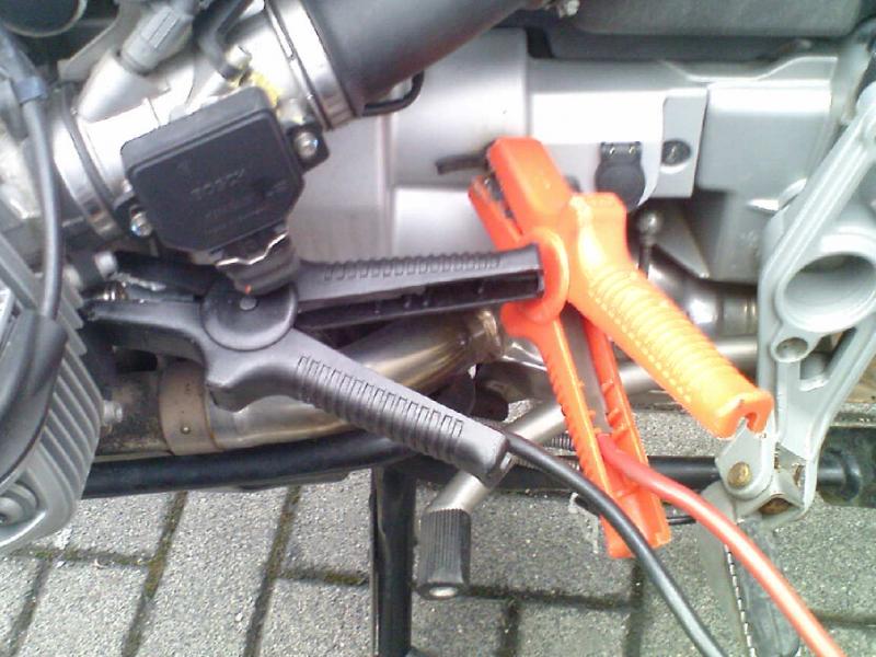

Es war gar nicht einfach hin zu kommen, denn meine Q wollte nicht. Also habe ich das erste mal die Fremdstarthilfe genutzt die ich seit 3 Jahren spazieren fahre :D.

Und nun noch was zum :rolleyes: : meine Q hat leichte Mängel :eek:. Die ABS-Leuchte blinkte. Kein Wunder, ich musste die Q überbrücken und der Weg zum TÜV sind nur 6 Kilometer. Das hat nicht gelangt zum komplett aufladen :cool:. ABER es steht im Prüfungsbericht !!!
