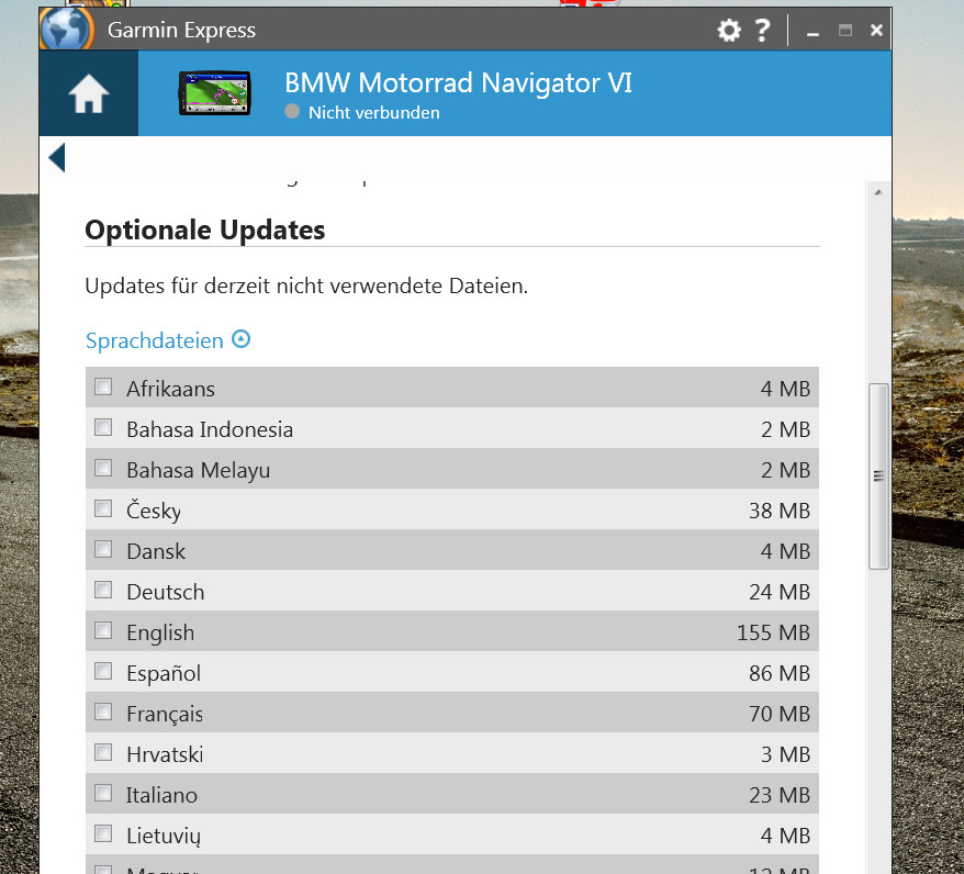

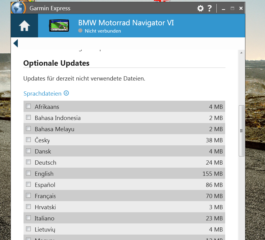

Noch eine Zusatz Info für alle.
Falls mal Audio Sprachdateien gelöscht wurden, sollte man diese normalerweise mit Garmin Express oder WebUpdate nachinstallieren können.
Ich hatte dies bei mir getestet, leider konnte ich bei den deutschen Files nur die Dateien ohne Text To Speech nachinstallieren.
Die anderen wurden nicht geladen. Die Ursache liegt an der Datei "Garmindevice.xml" im Ordner Garmin auf dem Navi.
Hier werden Dateiinformationen gespeichert, welche Dateien auf dem Navi vorhanden waren. Wird etwas manuell gelöscht, wird die Datei nicht aktualisiert und somit die fehlenden Dateien nicht nachinstalliert. Abhilfe durch löschen der Datei "Garmindevice.xml" (Datei vorher sichern)
Danach das Navi vom PC abstecken und neu starten lassen. Die gelöschte Datei wird auf dem Navi nach dem Reboot neu erstellt.
Danach lassen sich wieder alle Audiodateien mit Garmin Express installieren.
Dies gilt leider nicht für die Ordner "Text" und "Keyboards".
Wie Sascha schon schrieb, einmal gelöscht, für immer verloren.
Mal wieder ein blöder Bug von Garmin...:(
