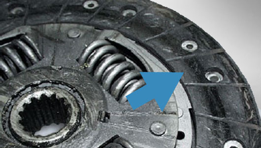

die verzahnung zw. k-scheibe u. getriebeeingang hast du gut gestaburagst/gefettet?
Das mit gut gefettet können möglicherweise einige falsch verstehen. Dann ist das Ergebnis unten zu sehen..
Grüße Volker

Ja, Verzahnung ist gut gefettet.
Grüße Volker
Nee, nee, nur die Verzahnung.

Ich meinte wie Elfer auch, natürlich nur die Verzahnung. Aber auch da kann man viel falsch machen. Zu viel Fett oder das falsche Fett, führen zu meinem Bild. Das war gemeint..
Grüße Volker
