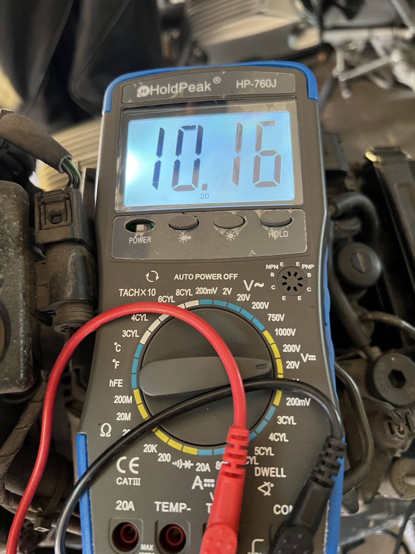

Update: Auf drei Kontakten des Steckers für den Zündlichtschalter sind 10 V, auf dem des roten Kabels 12 V (?)

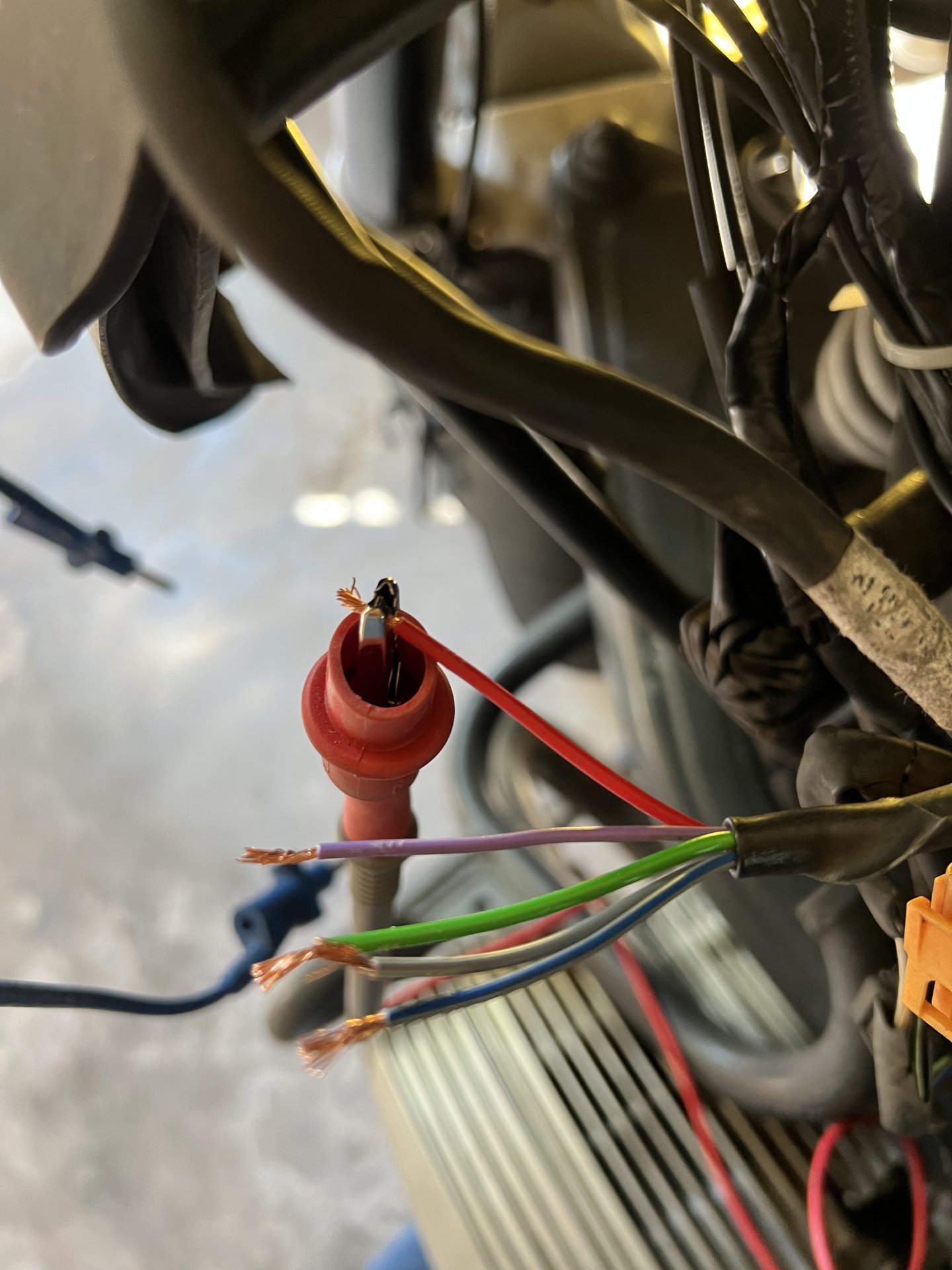

Zündlichtschalter gewechselt, dazu musste die Gabelbrücke runter um die Reste des alten Schalter rauszuprokeln.
Startversuch:
  • Zündung ein, alle Anzeigen leuchten und blinken, wie sie sollen
  • Druck auf den Start, Anlassrelais zog an, dann
  • Spannung weg, alles wieder tot, auch das FID.

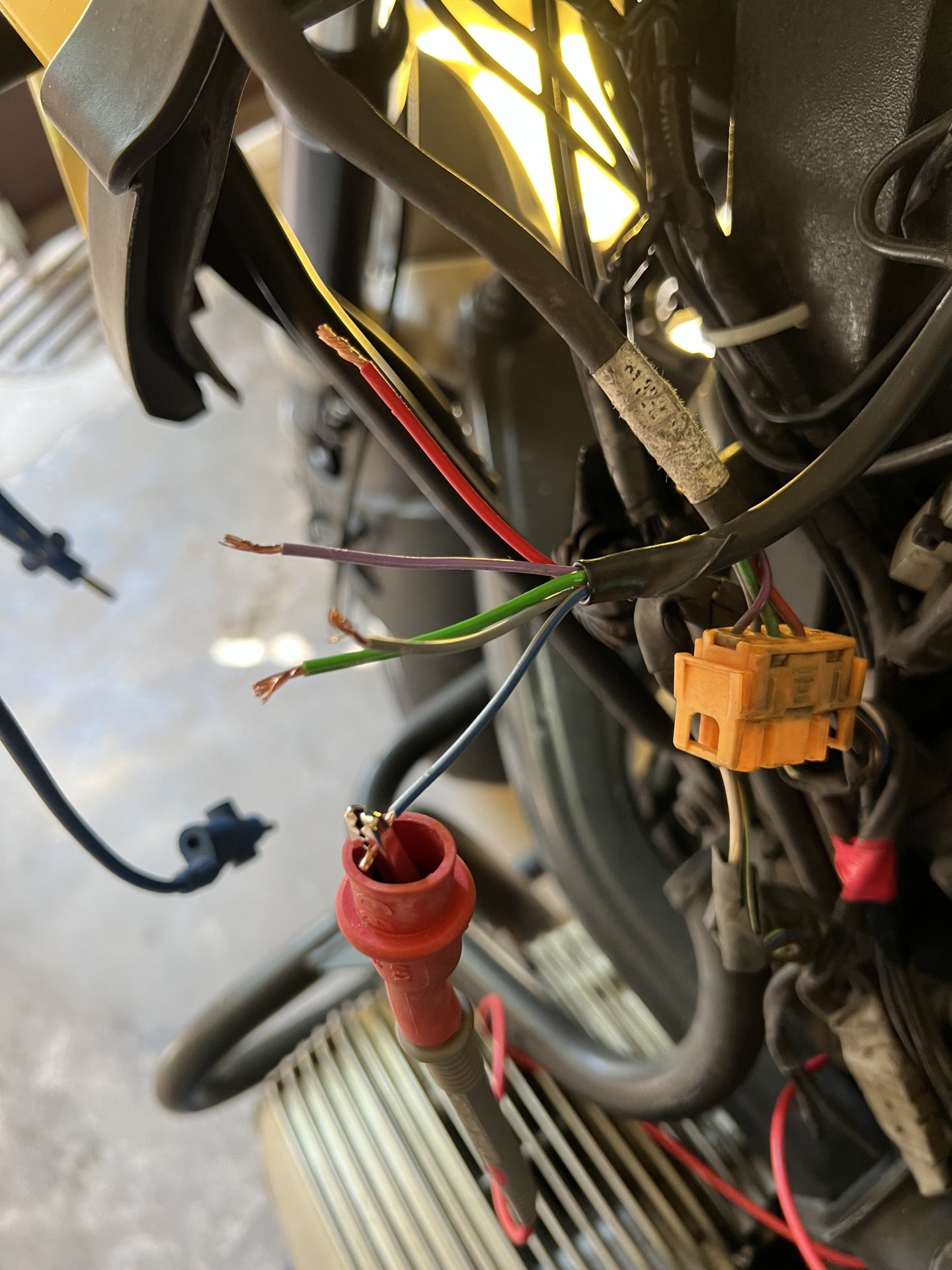

Tank runter Stecker getrennt, vorherigens Kabel mit abgekipstem Zündlichtschalter und blanken Enden montiert und verbunden (Stecker überbrückt).
Keine Regung, weiterhin Stromlos.

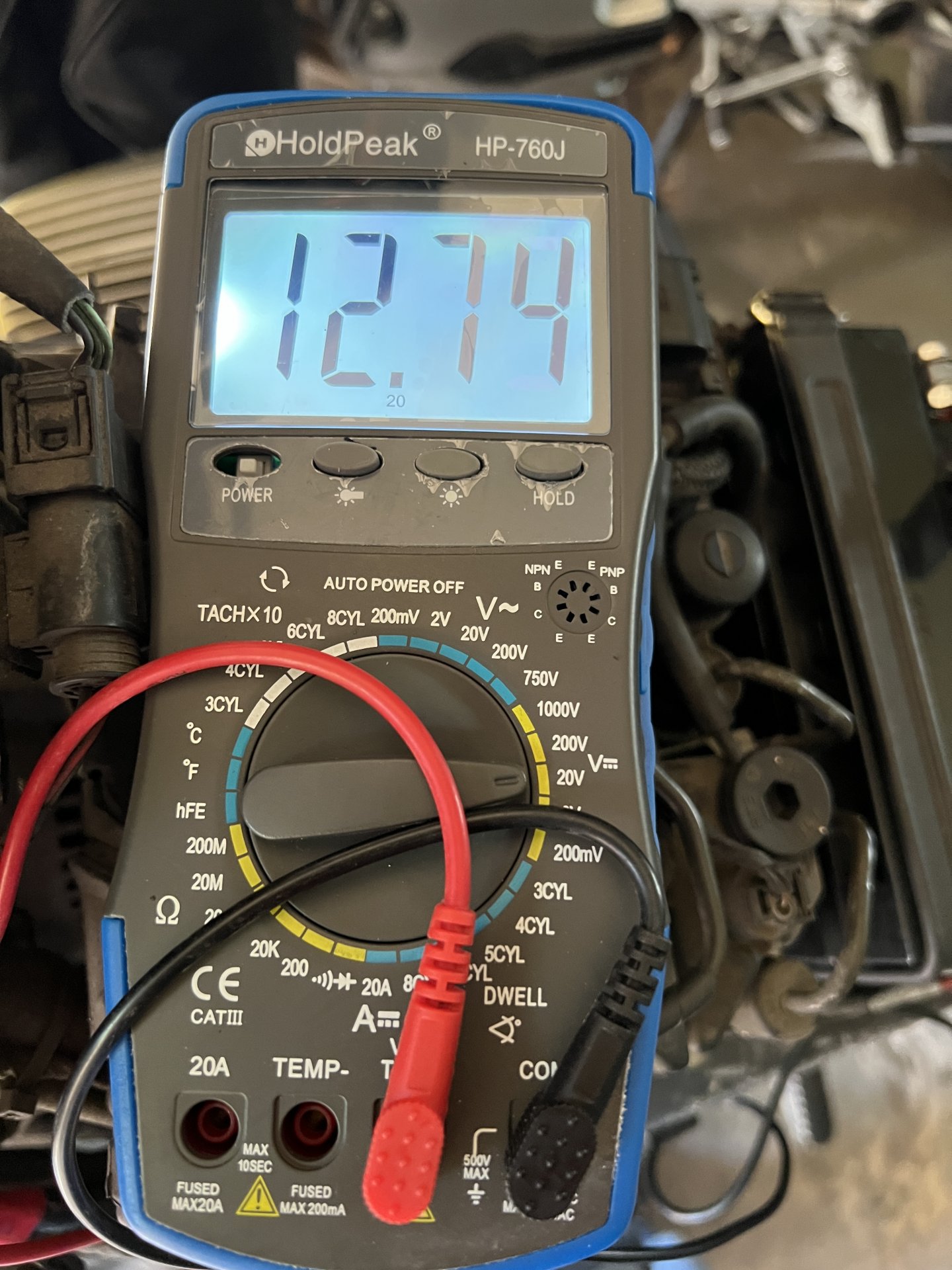

Batterie ist frisch geladen und auf dem roten Kabel zum Zündlichtschalter ist die Batteriespannung.
Wer hat noch eine Idee?

was ist denn das letzte Bild für eine Messung ?

Wie geschildert, 10V auf dem blauen Kabel des Zündlichtschalter von „hinten“. Der ZL-Schalter ist abgeknipst.

Das rote Kabel zum Zündschloss (und auch am Anlasser, Lichtmaschine usw) hat Dauerplus direkt von der Batterie, ohne Sicherung und ohne Schalter. Die gemessenen 10V an Grün, Radio und Standlicht sind Phantomspannungen, die sind hier nicht relevant.
Wenn du die 5 Drähte in dem Zündschlosskabel zusammenklemmst (entspricht Zündschloss "Ein") müssen Rücklicht, Standlicht, Scheinwerfer, Blinker, Zündung, Steckdose, ... funktionieren. Hast du ja schon gemacht, d.h. das Zündschloss hat mit dem Anlasserproblem nichts (mehr) zu tun.

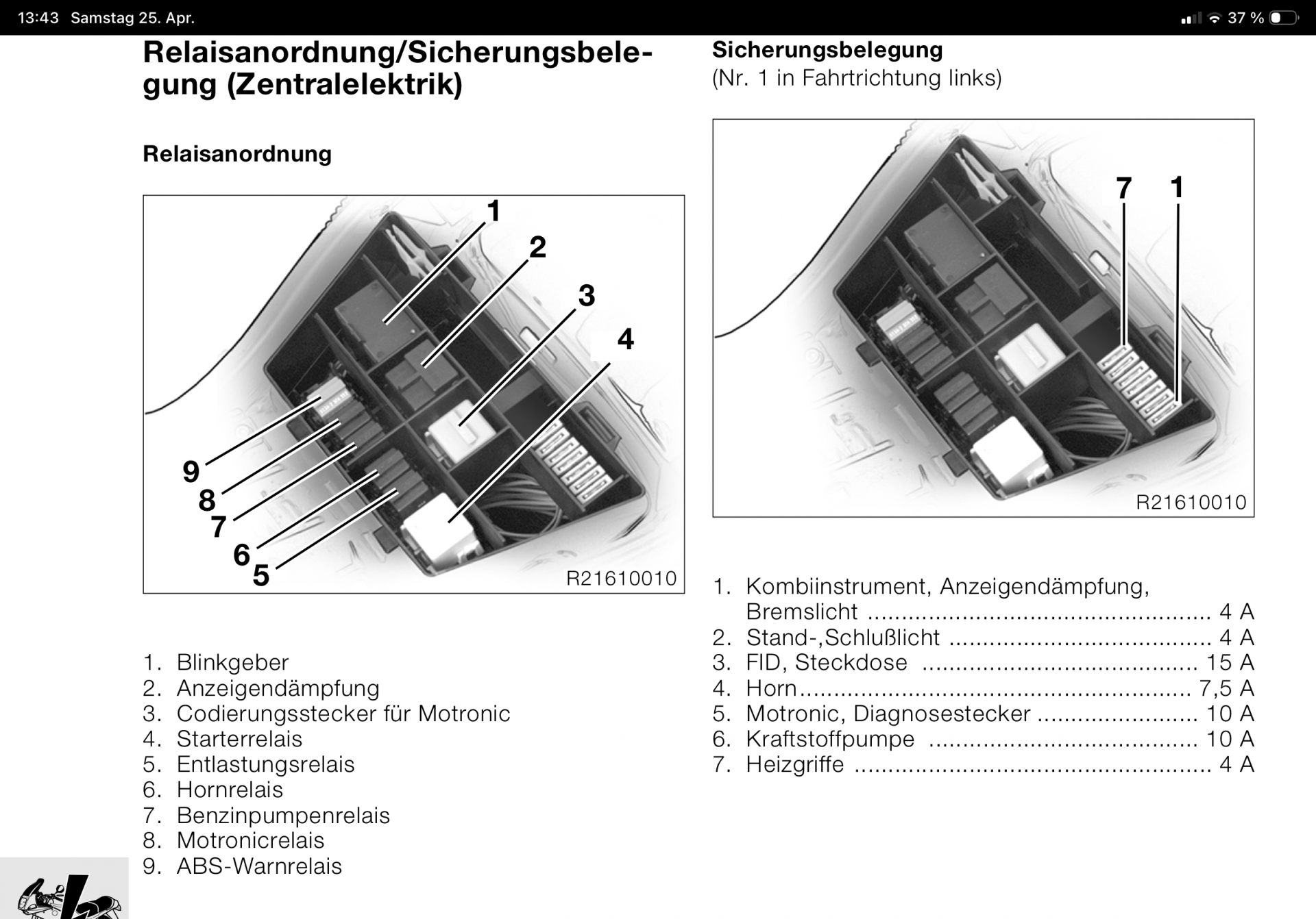

Du hast Anlassen versucht (#39) und das Anlassrelais hat einmal geklackt: Was meinst du mit Anlasserrelais? a) Den Magnetschalter direkt am Anlasser (der kurze Zylinder oberhalb des Motors, wo das dicke rote und dünne schwarze Kabel angeklemmt ist? (die kannst du wieder anklemmen). Dann ist die ganze elektrische Schaltmimik ok und der Fehler liegt am Anlasser oder Batterie. b) Oder meinst du das Starterrelais im Elektrokasten (im Bild links die Nummer 4). Dann hat vermutlich die Schaltung einen Anteil.

Mess doch mal die Spannung an den beiden Batteriepolen. Dort müsste dann ja 0V anstehen. Dann brauchst du ohnehin eine neue Batterie.
Wann die jetzige Batterie 0V anzeigt, hilft die Starthilfe wenig, weil die Batterie alles aufsaugt. Da braucht das Auto schon ordentlich Drehzahl dass deine Lämpchen leuchten, geschweige denn der Anlasser.

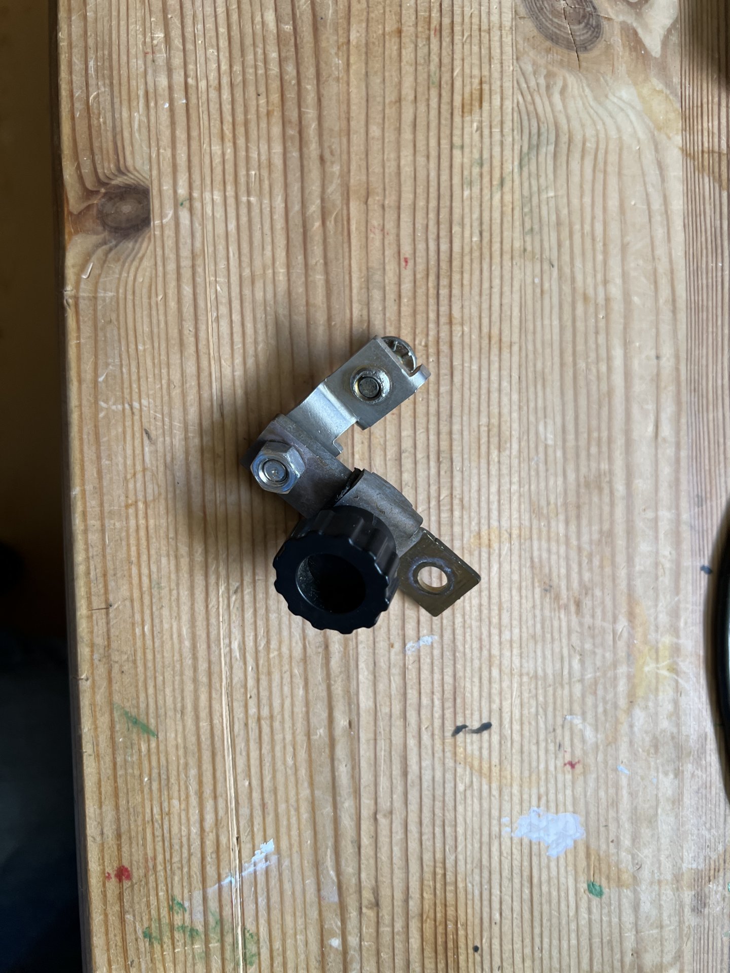

Dann: Fehler gefunden!
Anbei ein Bild des Übertäters, ein Poladapter.
Der nichtsystematische Fehler (geht - geht nicht) führte über die Verkabelung des Zündlichtschalters zum Zündlichtschalter selbst und nach vielen Versuchen und Messungen (was zum Teufel bedeutet Phantomspannung?) zu diesem Poladapter, der jetzt rausfliegt.

das ist kein Adapter sondern ein einfacher "Trennschalter" vermutlich an Masse montiert
