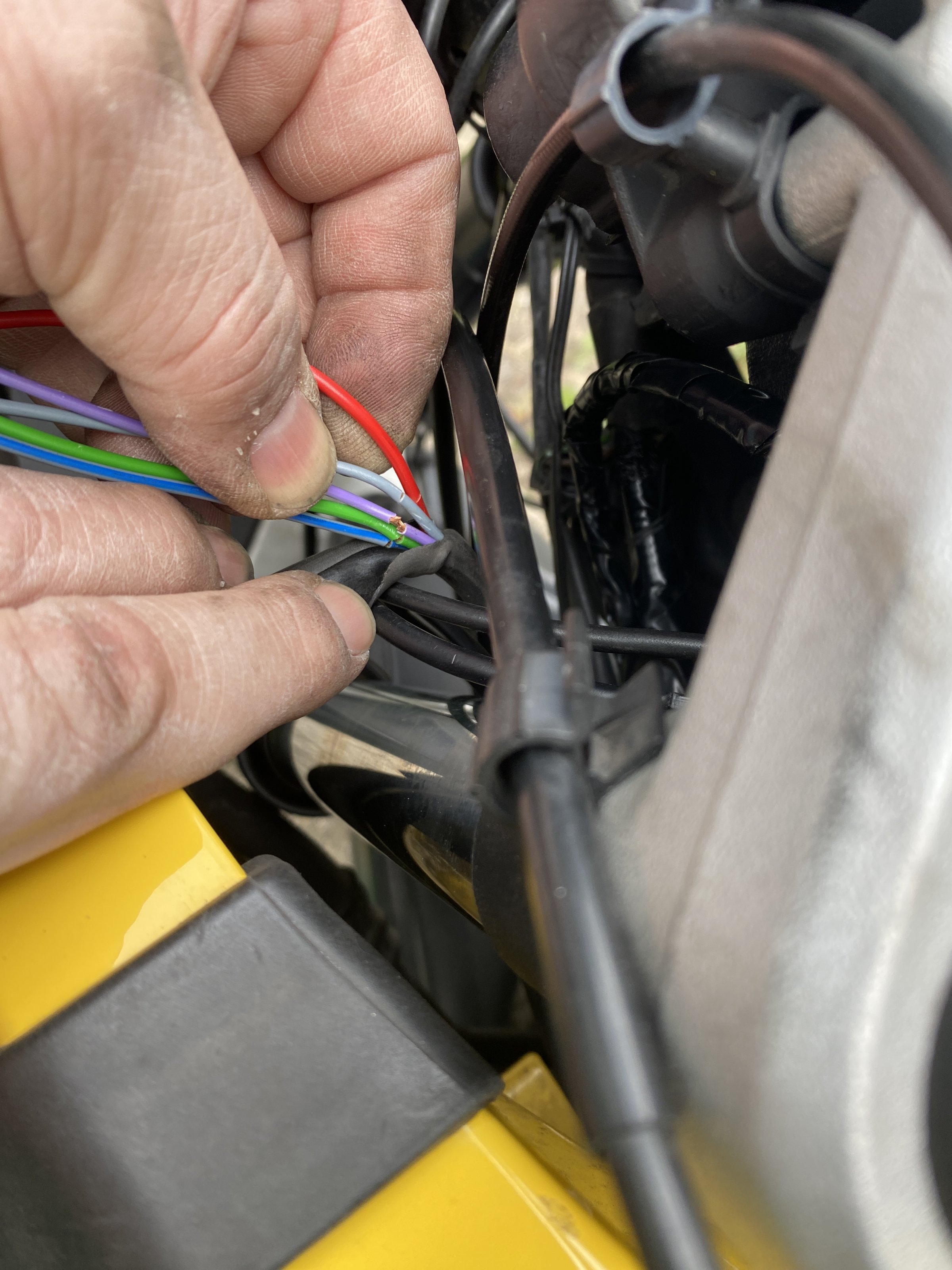

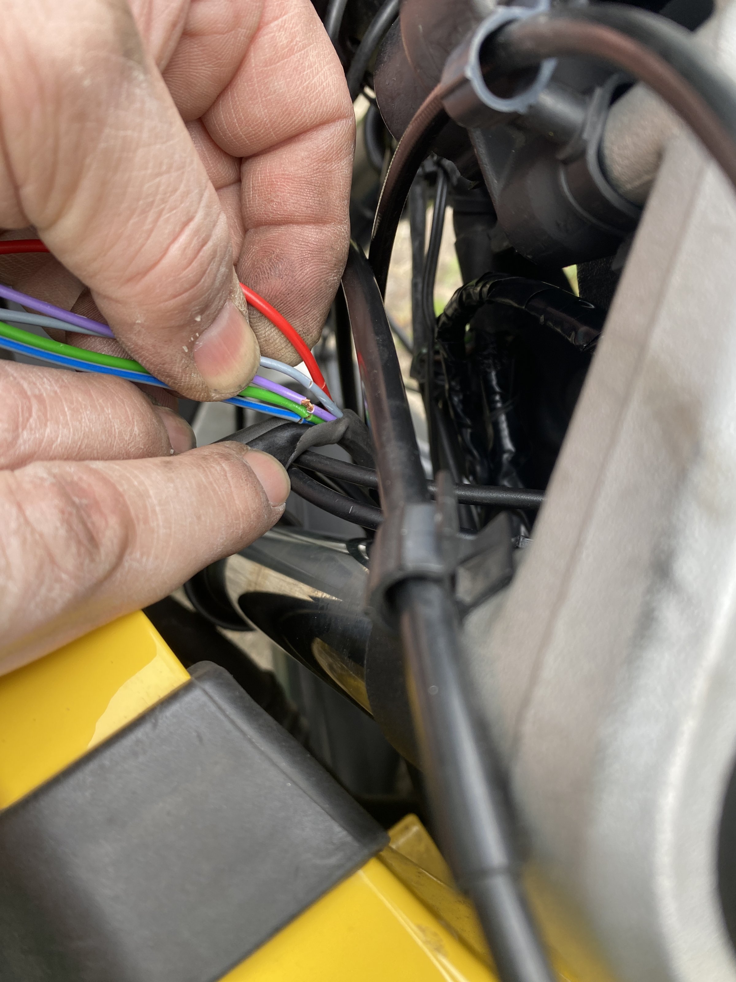

denke auch die Kabel... Den 1. Kabelbinder am Rahmen ab und nie wieder neu fest machen.
Die problematischen Teile rausschneiden, dafür kleine Brücken anfertigen, verlöten und mit vorher rübergeschobenen Schrumpfschlauch verschrumpfen. Hat über 10 Jahre gehalten.

Ich hab dis glaub ich ambulant gemacht, wie weiter oben schon beschrieben wurde, Ummantelung des Kabelstrangs entfernen, da erkennt man meißt schon die Problemaspiranten an deutlich brüchiger Isolierung. 1. Kabelbinder ab, Motor laufen lassen und jedes Kabel einzeln bewegen.
Ich meine ich hätte fast alle gebrückt, weil sie alle sche... aussahen, kaputt gehen sie erst mehrere cm vom Zündschloß entfernt. Batterie abklemmen und dann wie oben beschrieben. Und am Ende den entfernten Kabelbinder schlichtweg ablassen.

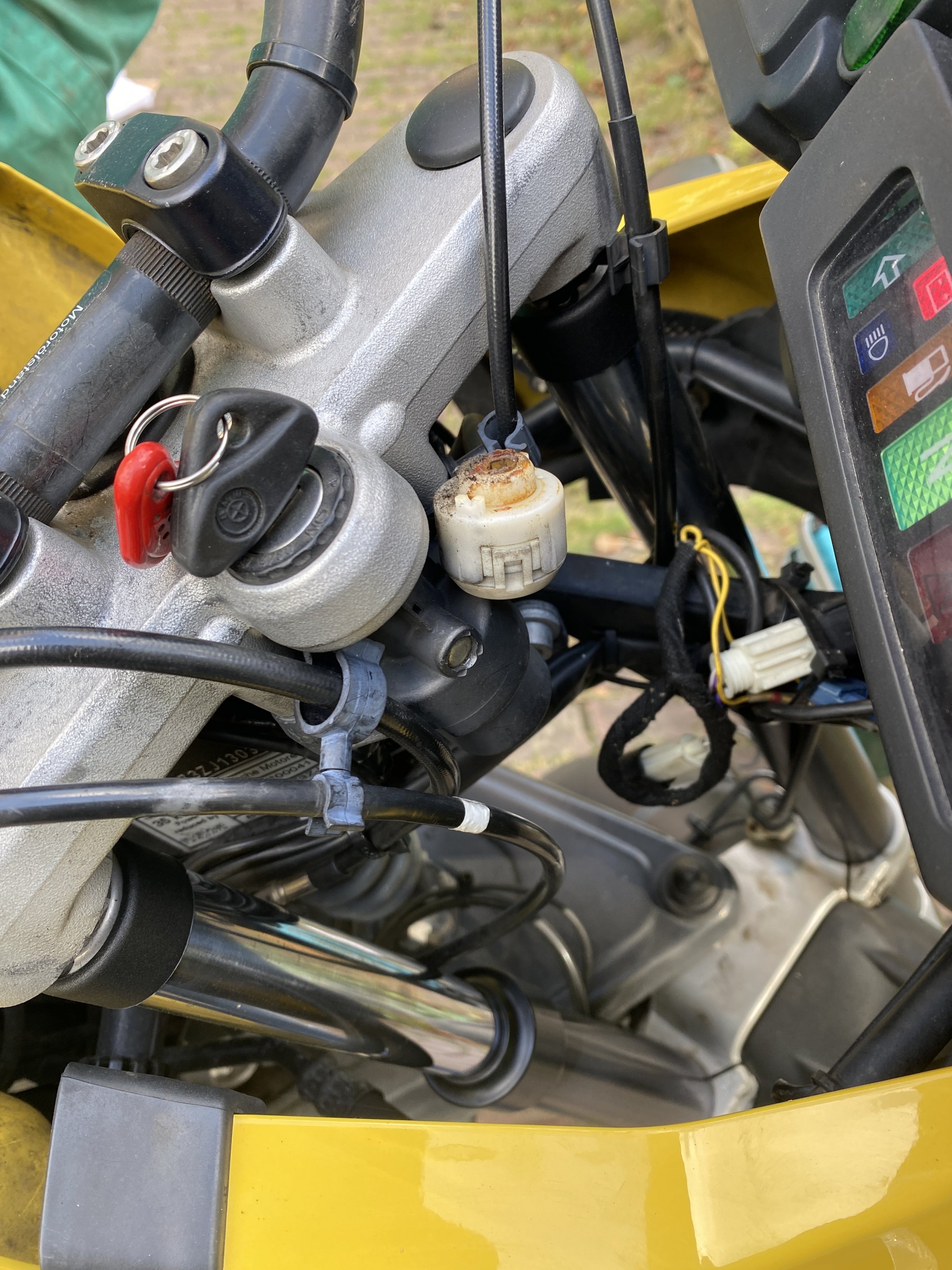

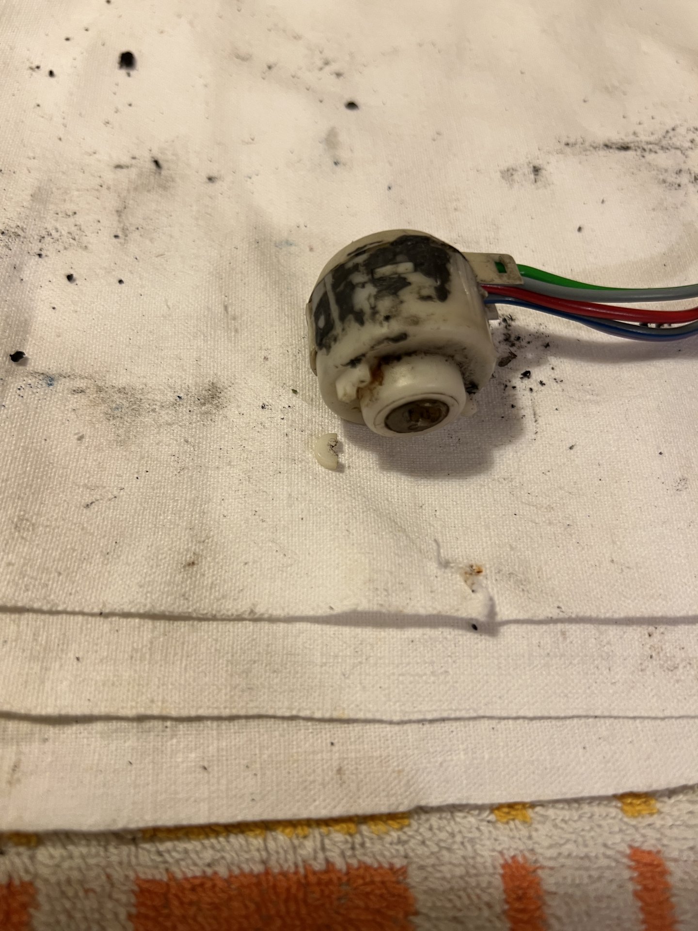

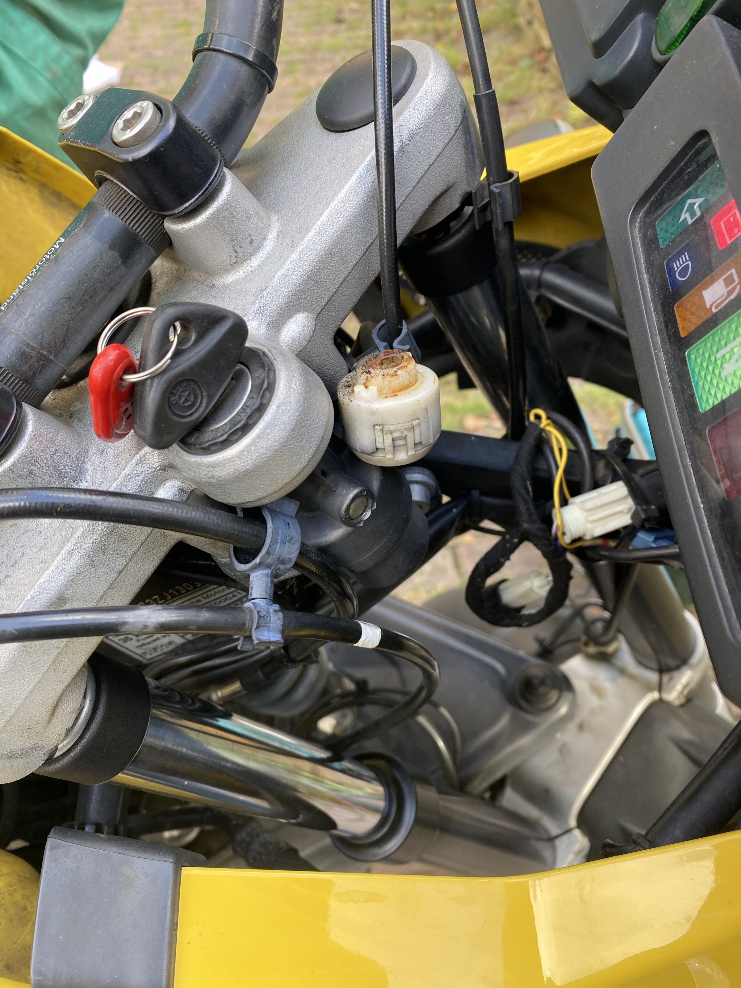

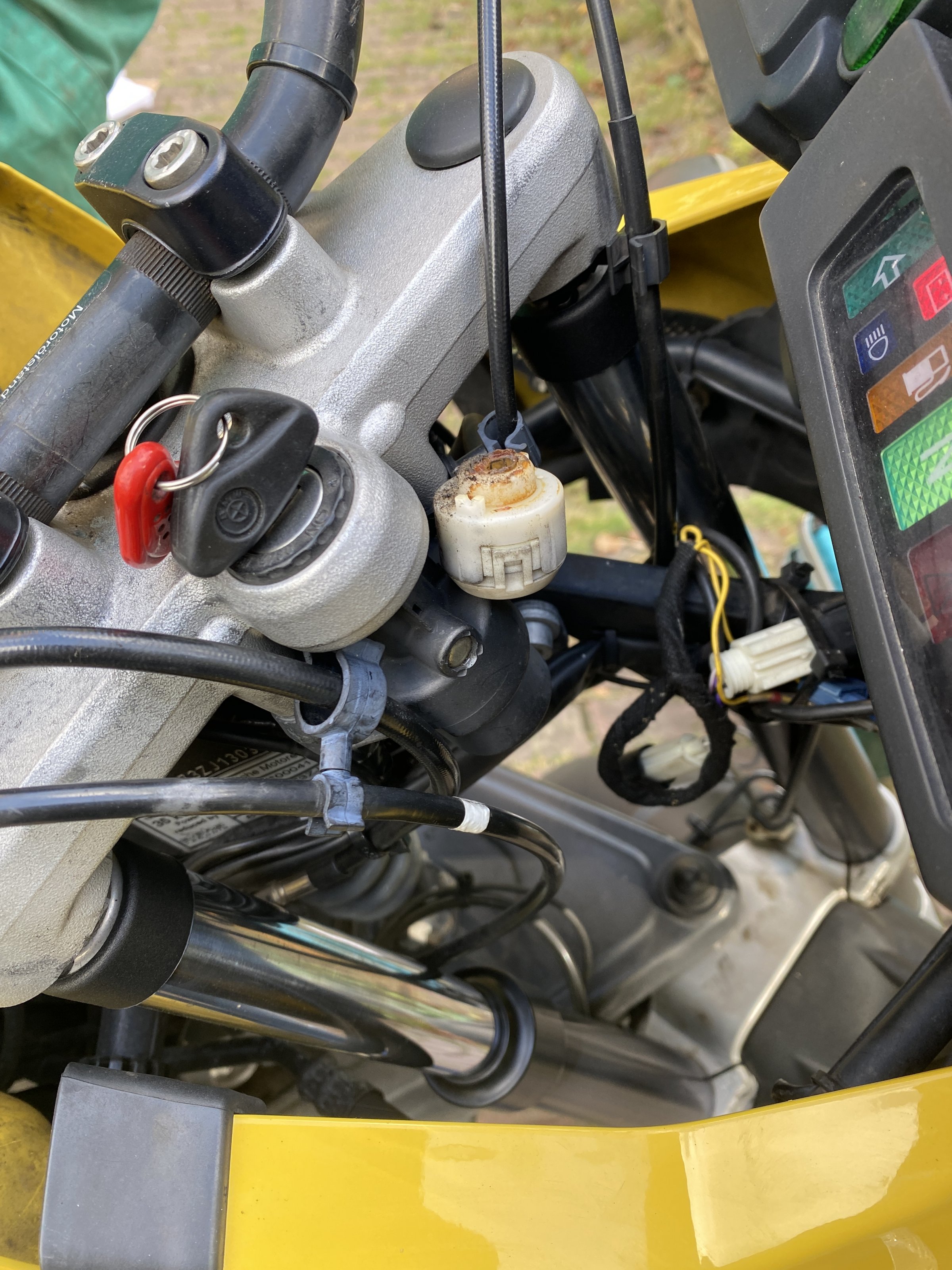

Anbei der Übeltäter, es ist der Zündlichtschalter!
Blöderweisetritt der fehler nur sporadisch auf, so dass noch der Kabelstrang kontrolliert wurde und siehe da, alle Kabel angebrochen. Diese anschließend einzeln verlötet und isoliert, um diese als Fehlerquelle auszuschließen.
Ich bin nun auch auf der Suche nach einem Ersatzteil.

Wer kann mir bitte verraten, wie das Kabel–Teil des Zünlichtschalters im Schloss–Teil hält/ verriegelt ist?

Die unendliche Geschichte geht weiter.
Zündlichtschalter gewechselt, dazu musste die Gabelbrücke runter um die Reste des alten Schalter rauszuprokeln.
Startversuch:
  • Zündung ein, alle Anzeigen leuchten und blinken, wie sie sollen
  • Druck auf den Start, Anlassrelais zog an, dann
  • Spannung weg, alles wieder tot, auch das FID.
Tank runter Stecker getrennt, vorherigens Kabel mit abgekipstem Zündlichtschalter und blanken Enden montiert und verbunden (Stecker überbrückt).
Keine Regung, weiterhin Stromlos.
Batterie ist frisch geladen und auf dem roten Kabel zum Zündlichtschalter ist die Batteriespannung.
Wer hat noch eine Idee?
