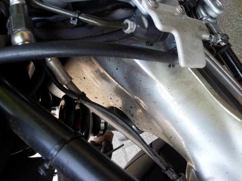

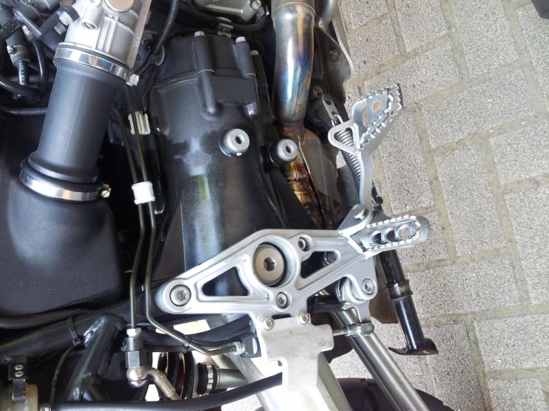

Nachdem ich am WE mal ca. 1 Stunde mit 190 km/h gefahren bin, hat mein Getriebe angefangen "seltsame" Geräusche von sich zu geben. Es gab beim Schalten richtige Schläge und sonstige unnormale Sounds. :skull:
Bin rechts rangefahren und habe folgendes gesehen
(Irgendwie haben sich Bilder gedreht, k.A. warum)
Das ist Getriebeöl.
Weis jemand ob das Prinzipiell heist das mein Getribe hinüber ist oder kann es einfach eine kaputte Dichtung sein?

Vielleicht ist das Getriebeausgangslager hin. Würde die Geräusche und das Ölrausschmeißen erklären. Nicht schön, aber reparabel.

Egal, welches Lager. Das Getriebe muss raus. Nicht ganz so leicht, aber mit etwas Geschick machbar.
