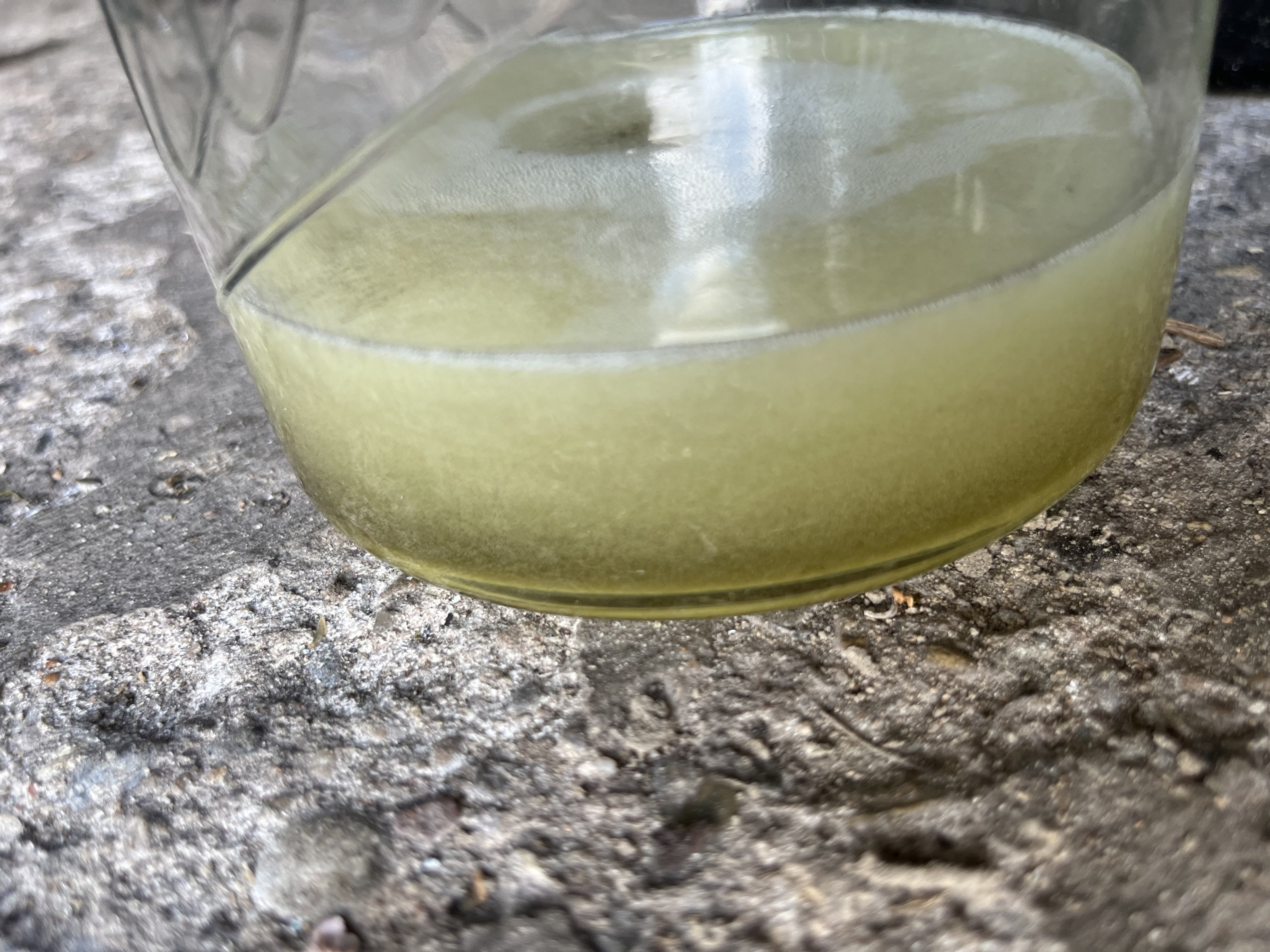

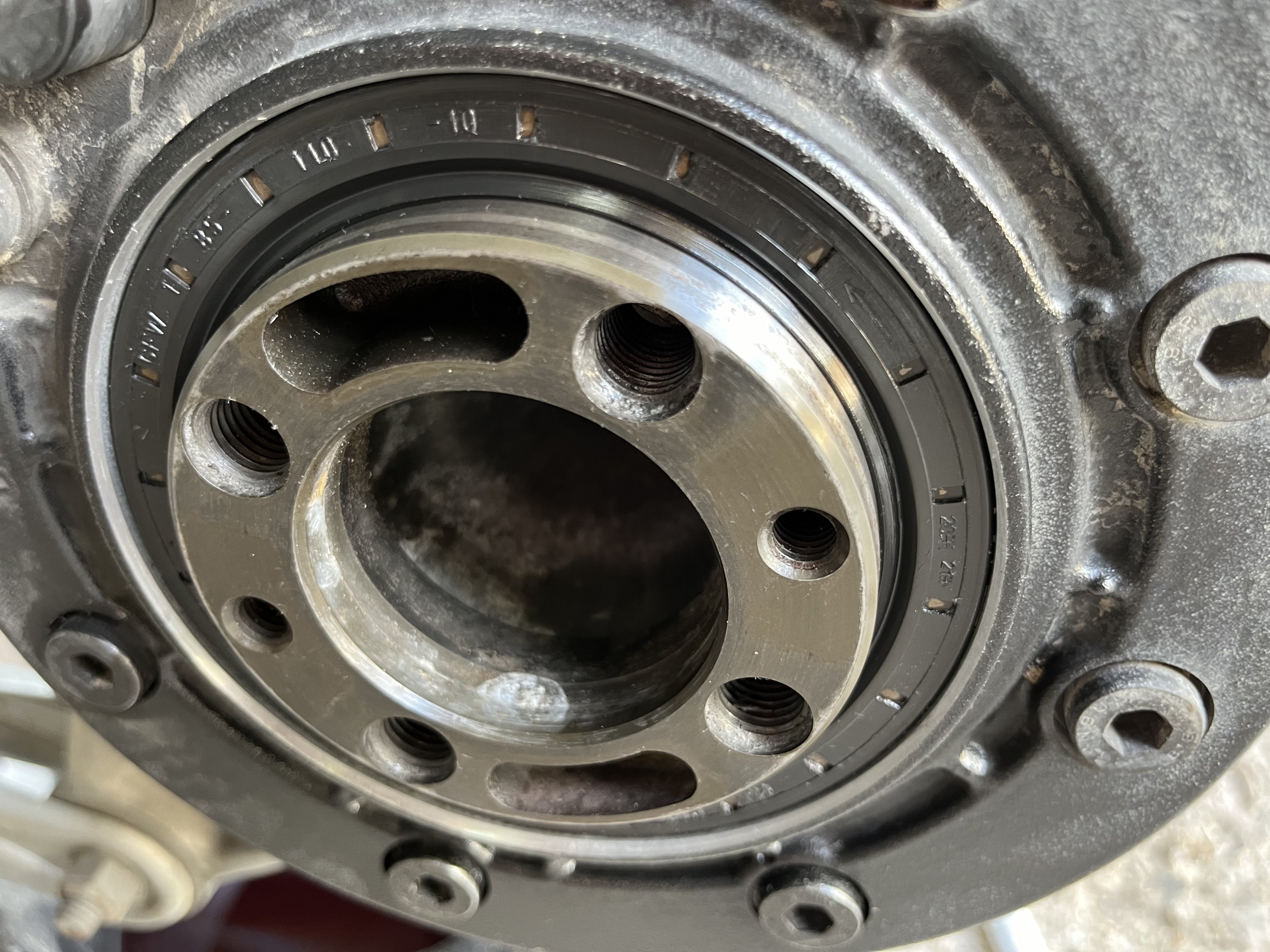

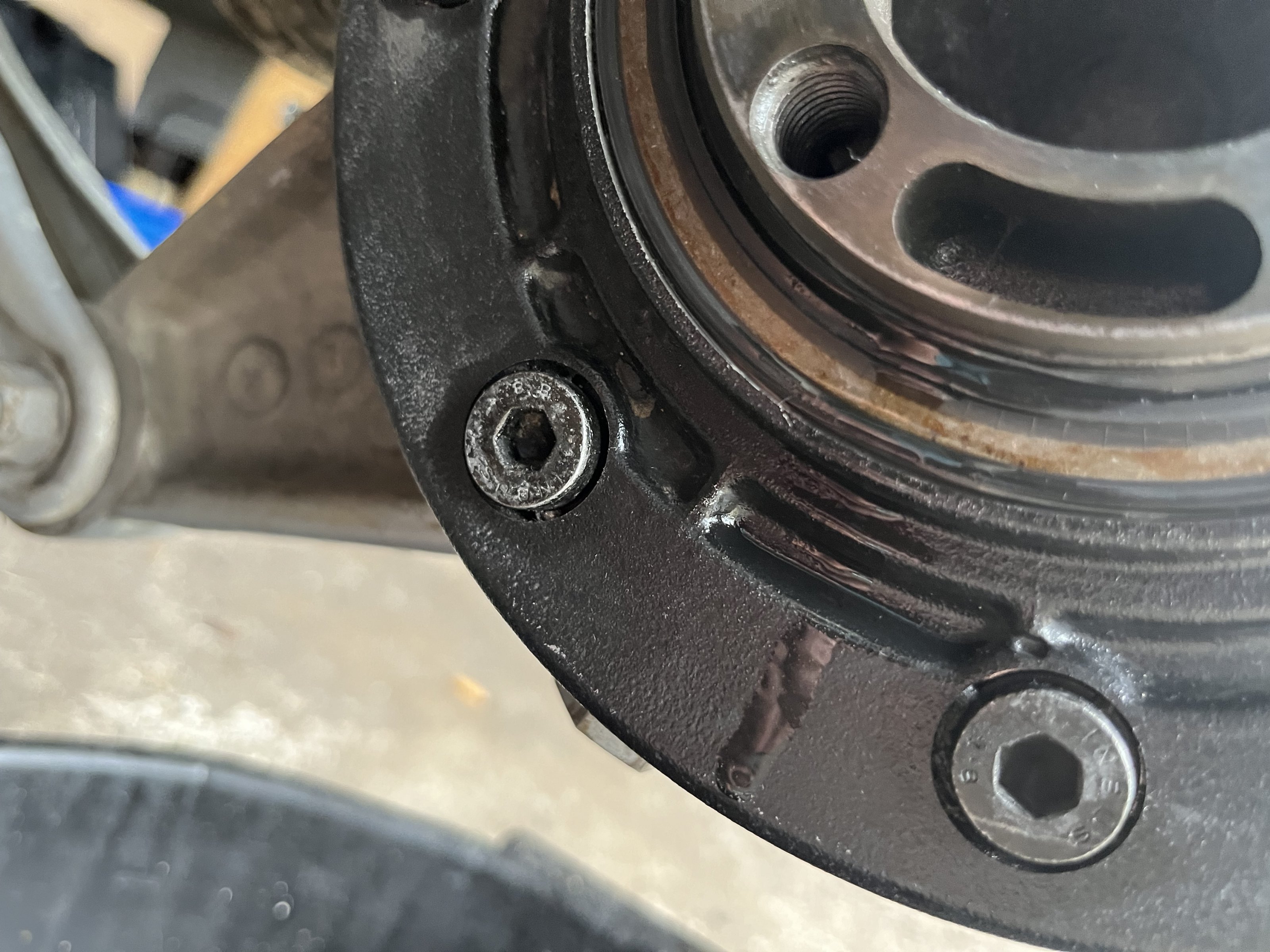

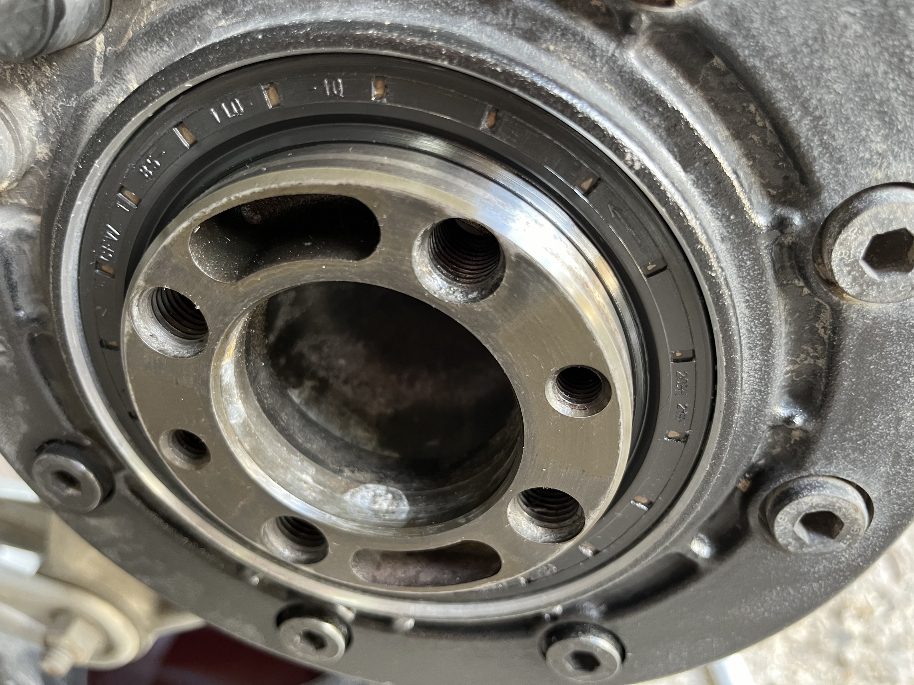

Ich habe auch gerade den Simmering am HAG erneuert. Lager und Lagerkäfig sah noch vollkommen intakt aus. Leider habe ich davon kein Foto gemacht. Die Fotos zeigen das alte mit der Leckage, das neue und das Öl das unheimlich aufgeschäumte, nachdem ich kurz hab drehen lassen. Ist das normal?

Undichte Wedis an dieser Stelle sind leider oft Folge von sich anbahnenden Schäden des Lagers.
Drück Dir die Daumen, daß es in Deinem Fall anders läuft...
Muss man zur Beurteilung des Lagers nicht eher fühlen, ob es spielfrei ist und leicht dreht, also ganz ohne Rattern und so? Auf die optische Überprüfung würde ich mich da nciht verlassen.

Danke, nee das ist absolut spielfrei und läuft gut ohne Geräusche die auf Verschleiß hinweisen. Das Gummi war halt nur alt geworden.
Mich wunderte nur, das da keine Schutzscheibe vorkommt und der Simmering nur vom Rad verdeckt wird.
Wozu eine Schutzscheibe? Der WeDi altert in erster Linie durch das heisse Öl. Zudem ist er sogar vor UV-Strahlung geschützt.
Militärfahrzeuge haben teilweise so eine Art Gewinde davor, das den Dreck bei Schlammfahrten vom Ring weg fördern soll.
