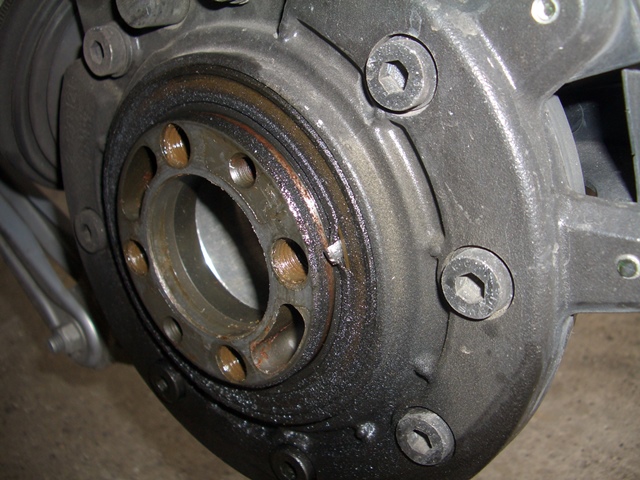

bei meiner R 1150 GS Bj. 2001 und 45 000km läuft neben der Ablass Schraube das HAG Öl aus. Zuerst hatte ich gedacht die Ablass Schraube wäre nicht richtig fest aber das ist nicht der Grund. Hatte es gestern bei einer Pause entdeckt und die restlichen 20 km vorsichtig heimgefahren. Läuft jetzt auch im Stand raus, fahre natürlich so nicht mehr. Viel ist von der Ölmenge (0,25 Liter) sicher auch nicht mehr drin.
Hatte jemand schon dieses Problem....vermute schon das Schlimmste ...HAG defekt. Kennt jemand im Raum Stuttgart oder Rems-Murr Kreis einen kompetenten Schrauber?

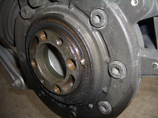

Also was ich bereits geschaut habe ist, daß das Öl nicht an der Gummimanschette zum Kardan rausläuft. Bin mir fast 100 % sicher, dass das Öl am Übergang zur Radnabe rauskommt. Also evtl. der Wellendichtring wie vom elfer-schwob vermutet. Ich werde morgen das Rad rausbauen und mal genauer schauen evtl. auch mit Bild.

habe heute mal nachgeschaut. Es steckte ein Metallteil in der der Wellendichtung. Vermutlich Pech gehabt, unterwegs aufgesammelt und in die Dichtung gedrückt. Passiert sicher sehr selten, oder hat von euch schon einmal einer so was gehabt? Habe ein Bild angehängt, da sieht man das Teil wie es drinsteckt.

hallo harry,
da ich derzeit nur per handy auf empfang bin, kann ich leider dein eingestelltes bild nicht sehn.
aber anhand der beiträge und aufgrund eigener erfahrung weiß ich, daß ein versagender großer wedi des hag mit großer sicherheit vorbote eines lagerschadens ist. und wenn dann doch schon unerklärliche metallteile im wedi stecken, schließe ich mich larsis befürchtung und rat an.

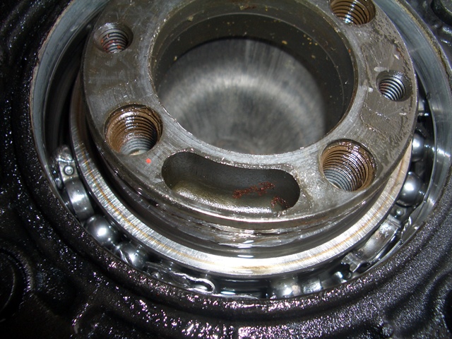

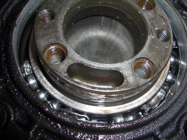

...und jetzt mit Bild:
Definitiv ist das ein Teil des geplatzten Lagerkäfigs.

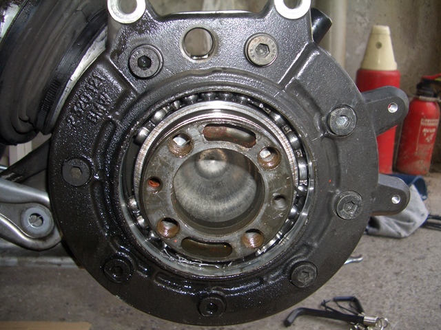

Leider hat sich bestätigt was einige vermutet haben. Das Metallteil kam vom Lagerkäfig, der ist ziemlich zerstört. Mich wundert, dass ich bis zuletzt nichts beim fahren gemerkt habe. (Bin mit diesem Motorrad schon 25000km gefahren, kenn es also schon ein wendig).
Habe das HAG komplett ausgebaut und jetzt stell sich die Frage:
- BMW Händler repariert nicht, verkauft mir für über 1.000 Euro (ohne Einbau) aber gerne ein neues HAG
- freie Werkstatt reparieren lassen, hat jemand Erfahrung wo und ca. Preis
- mal probieren selber zu reparieren, kann mir jemand Tipps geben CIMG9748_klein.jpgCIMG9751_klein.jpg

Klar kann man das HAG reparieren, man sollte aber daran denken, das sich die Späne im gesamten HAG verteilen und somit auch andere Lager beschädigen können. Nach dem Lagerwechsel sollte man auch an das neue ausdistanzieren denken, sonst war die Freude über das neue Lager nur von kurzer Dauer.
