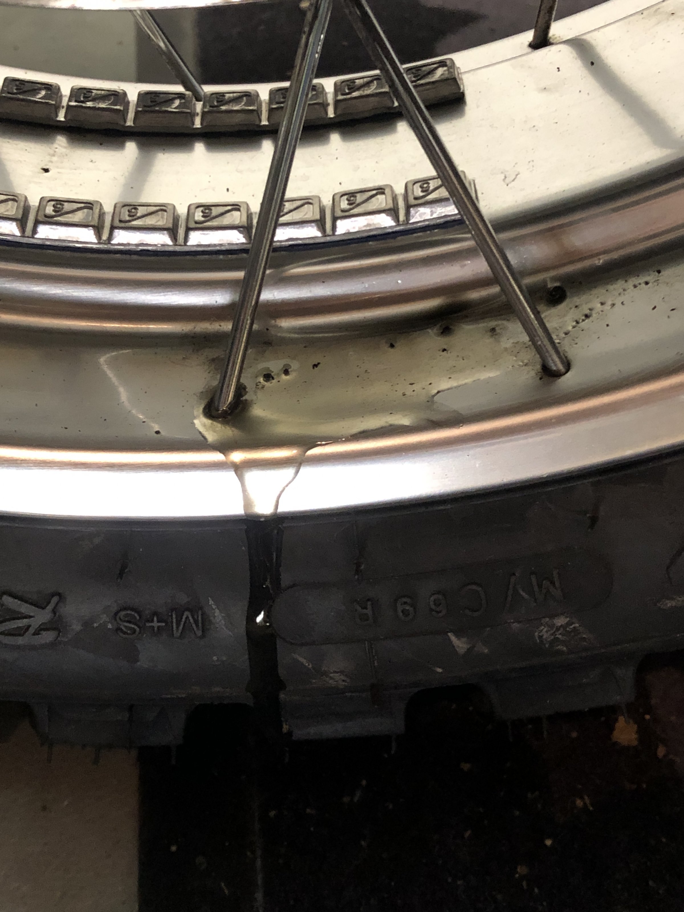

Da schlendert man abends nochmal in die Garage um der Liebsten Gute Nacht zu sagen und dann das: Öl auf der Hinterradfelge :smug:

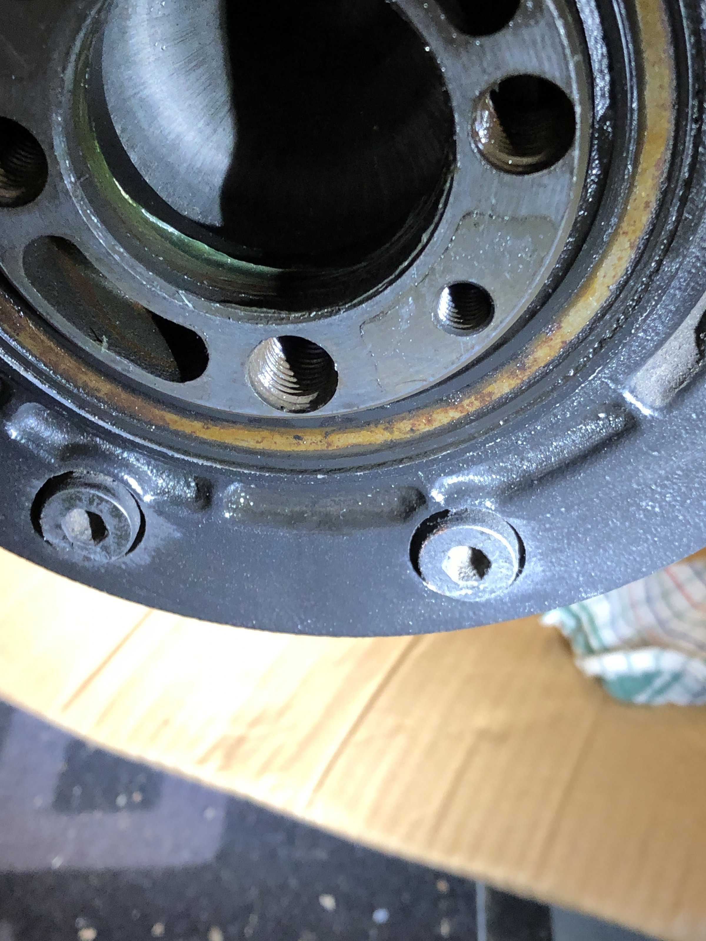

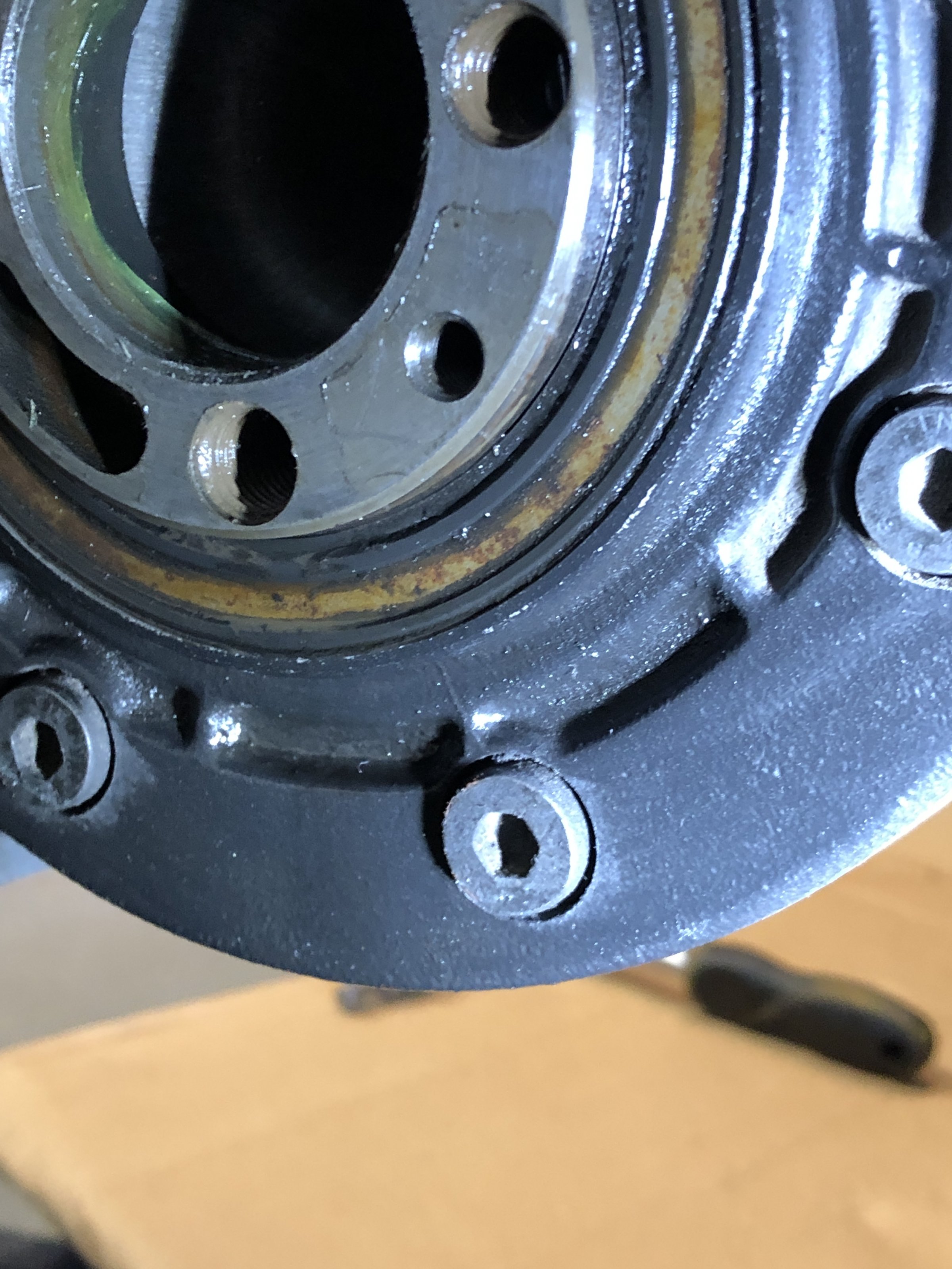

Direkt mal das Hinterrad ausgebaut. Man sieht keinen offensichtlichen Defekt, es scheint aus dem Dichtring zu laufen. Die GS hat 47TKm gelaufen (BJ 2000) und läuft eigentlich total problemlos. Sie ist doch zu jung für sowas oder? Das Hinterrad hat aber schon länger etwas Spiel, hat auch der TÜV bemerkt (aber durchgewunken), der Meister beim Freundlichen meinte "fahr mal weiter".
Frage an die Gemeinde, was mache ich jetzt? Wellendichtring muss wohl raus, oder?

Meist wird der Dichtring (leider) durch den dahinterliegenden defekten Lagerkäfig beschädigt.
Kann ich so bestätigen.
Mit Glück war es das mit dem Simmerring, aber ich würde trotzdem das Lager genau anschauen lassen.
Wenn Deine Liebste Dich schon durch Ölverlust eindringlich auf das Grundproblem hinweist, würde ich jetzt das HAG sanieren und nicht nur einen neuen Dichtring spendieren.
Interessant wäre wo das Spiel ist.
Wenn es zwischen Kardantunnel (Schwinge) und HAG ist, dann kann man es einstellen.
Ist es aber am großen Lager des HAG, dann würde ich dringend was tun, denn dann hat das Lager ein Problem, und damit fährt man nicht mehr lange.

Danke für euer Feedback. Ich werde jetzt erstmal den Dichtring rausholen und einen Blick auf das Lager werfen. Der muss ja in jedem Fall neu.
