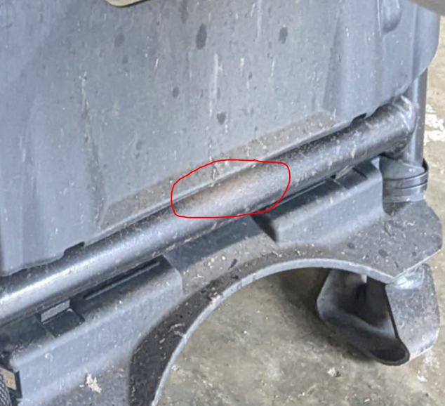

Ja ok habe ich jetzt auch gefunden....macht aber nicht wirklich Sinn oder:rolleyes:

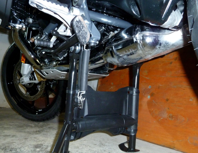

Natürlich. So wird die Querstrebe des Hauptständers vor Spray und Steinchen vom Hinterrad geschützt

Ja stimmt. Ich meinte aber mehr diese Stelle, die sieht bei mir ähnlich aus und kommt denke ich vom Voderrad. Aber gut ich wollte nicht vom Thema ablenken😄✌

Stimmt. Kommt vom Vorderrad.....da hilft nur: Spezial Lack, Pulvern oder spezieller Schrumpfschlauch

Vor Montage des Schutzes hab ich die Querstrebe mit schwarzem Panzerband abgeklebt. Das Band sieht nach 3 Jahren immer noch gut aus, schätze dieser Tipp aus dem Forum war nicht schlecht.
