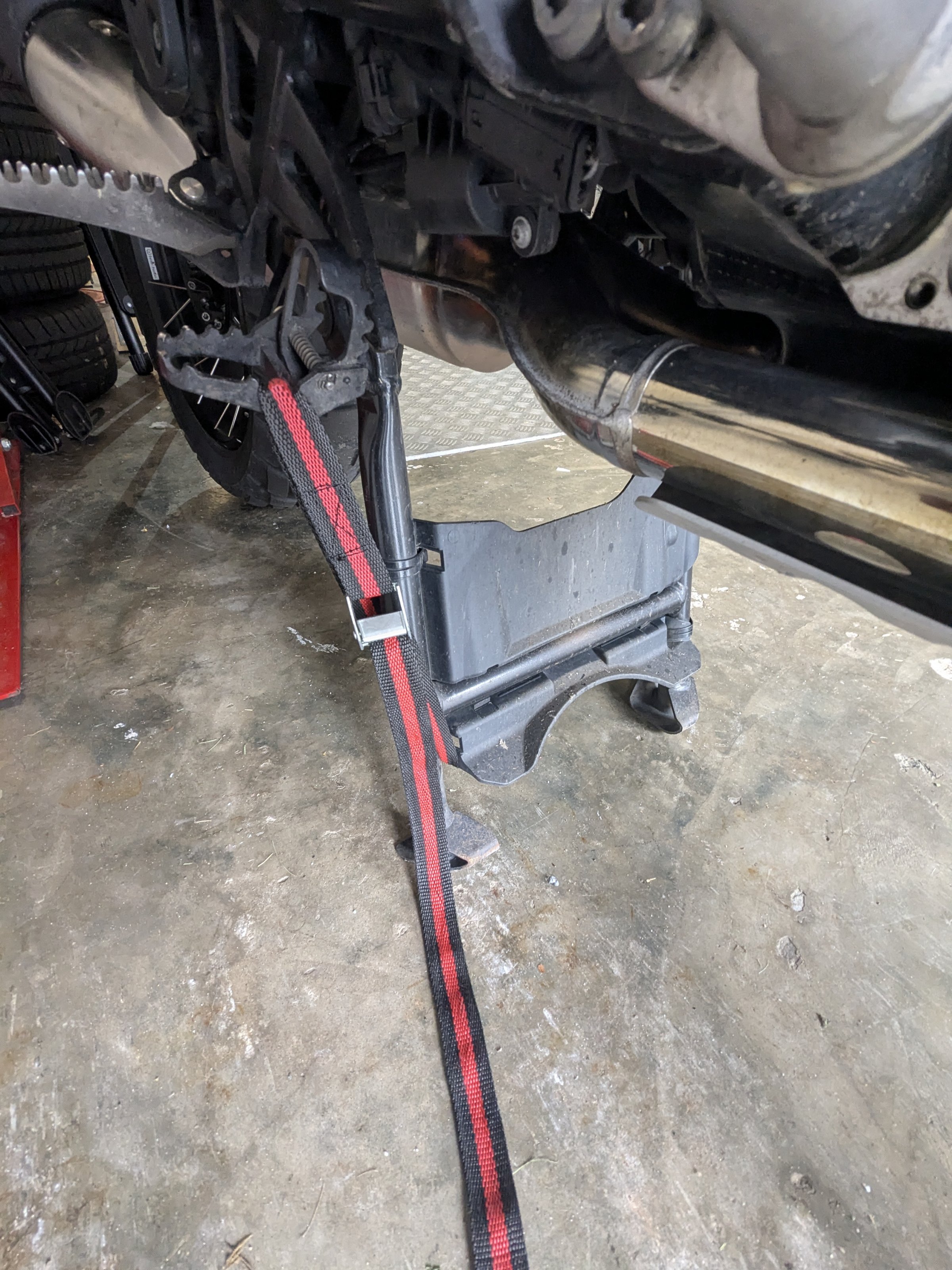

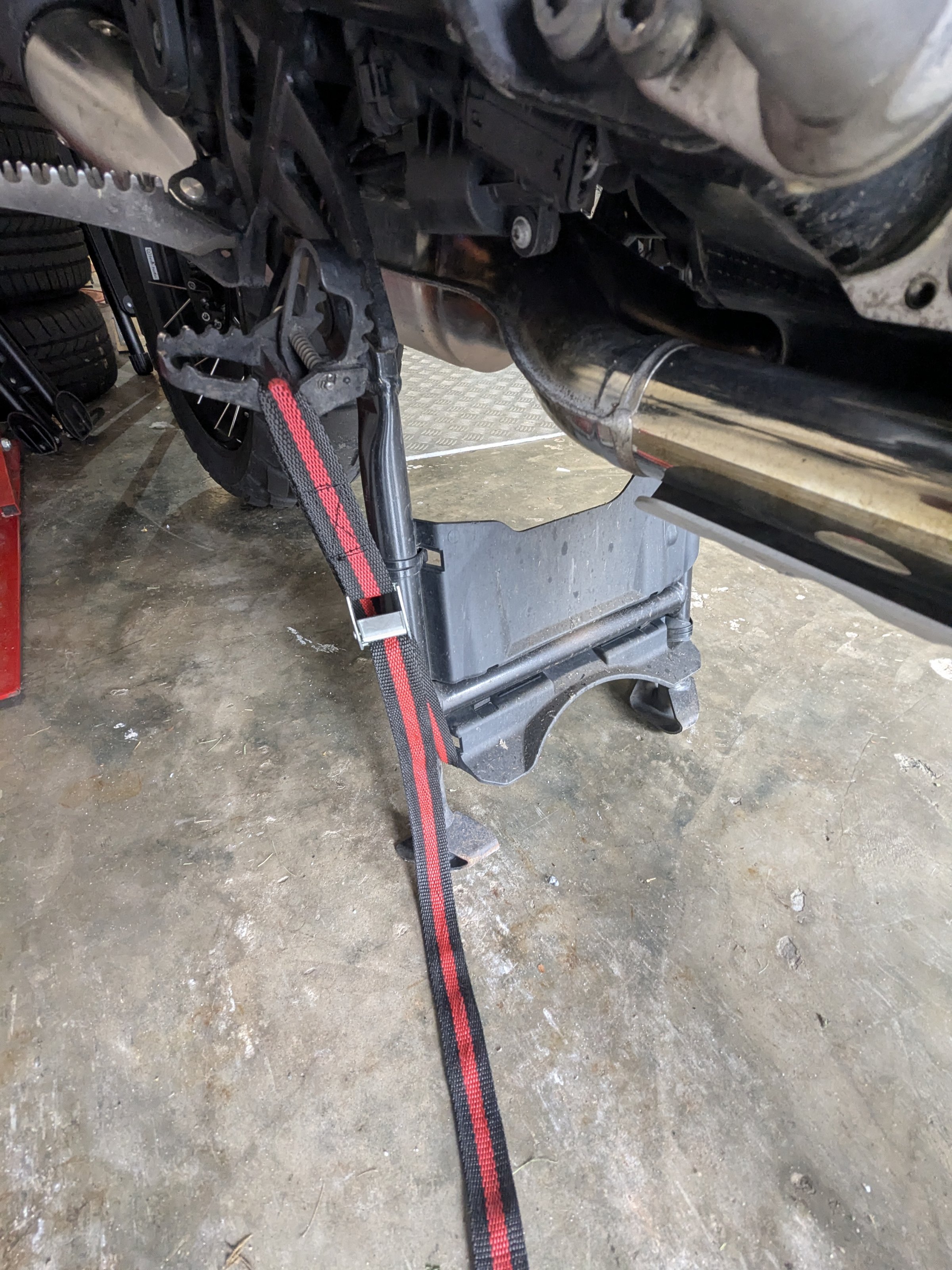

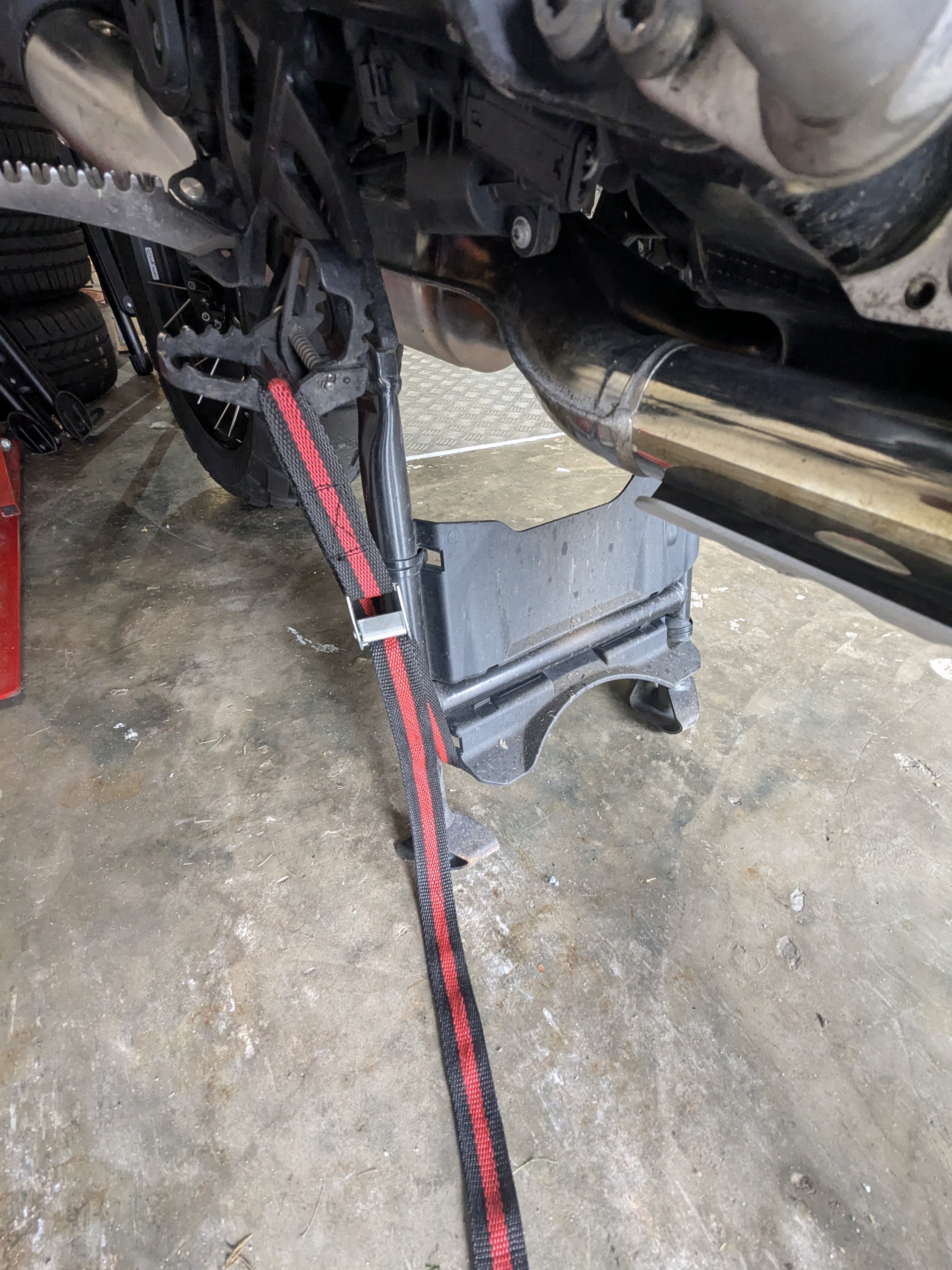

Wir haben auf Touren einen Gurt vom Gepäck genommen und den Bremshebel kräftig mit der Strebe des Hauptständers verspannt.
Ein mal über Nacht pro Tour hat immer gereicht.
