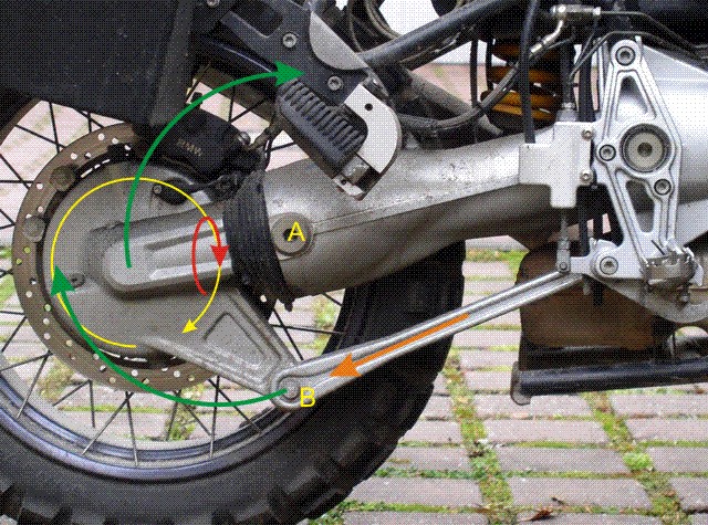

gerd_
gerd_
17.04.2004
19.250
Hi
Das Antriebsritzel im HAG dreht "nach hinten" (rot). Das Tellerrad dreht im Uhrzeigersinn, der Reifen greift.
Jetzt versucht das Rad /Tellerrad am Kardan "hochzuklettern" , also die Schwinge nach unten zu drücken. Dabei schwenkt sich das Strebenlager des HAG im Uhrzeiger. Beide benutzen die Lagerachse der Schwinge als Drehpunkt. Die Strebe wird in die Länge gezogen (zumindest so theoretisch wie sie beim Schweissen geschwächt wird ;)).
Würde die Strebe auf Druck belastet wäre sie konstruktiv sträflich ausgelegt. Ihre beiden Teile müssten an mindestens 2 Punkten formschlüssig verbunden und damit die Biegesteifigkeit um ein Vielfaches vergrössert sein.
gerd
