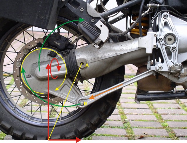

Hi
@larsi99
Da musste ich erst grübeln.
Der waagrechte Pfiel unten soll die Vortriebskraft sein. Übertragen werden kann nur von Gelenk zu Gelenk und da spalten sich die Kräfte in die Vektoren. Da müsste sich, bei relativ geringer Vortriebskraft eine höhere, nach "oben" wirkende Kraft ergeben. Diese macht das Gleiche wie das Drehmoment des Antriebs. Sie versucht das HAG im Uhrzeiger zu drehen.
Vorstellen kann man sich die Schraube "B" zu entfernen. Jetzt lässt sich argumentieren dass da die ganze Konstruktion zusammenkracht (ja, schon :)).
Dann ziehen wir eben die Lager so weit an, dass es gerade so hält :o.
Gibt man jetzt Gas, dann dreht sich das HAG nach oben weil eine zusätzliche Kraft wirkt.
Natürlich könnte man auch die Lager bei "A" entfernen und die Schraube "B" drinlassen, aber dann geht gar nix :D
Das mit der 1200 muss ich noch überlegen
gerd

Hallo Gerd,
ich fürchte, Du hast zu viel gegrübelt und bist darüber zum falschen Ergebnis gekommen! :eek:
Die Sache ist umgekehrt und viel einfacher:
Bremssattel und Antrieb sind beide am HAG "befestigt".
Und jedem leuchtet doch auf Anhieb ein, daß die Strebe beim Bremsen auf ZUG beansprucht wird, weil auf Deinem Bild das gebremste Rad den Bremssattel mit samt dem HAG im Uhrzeigersinn weiterziehen will.
(Viele "normale", kettengetriebene, ältere Mopeds haben die Bremssättel der hinteren Scheibenbremse unterhalb der Radachse montiert und brauchen zum Ausgleich der Bremskräfte diesen ZUGanker)
Fazit: ZUG auf die Strebe beim Bremsen.
Umgekehrt wird beim Beschleunigen die Strebe auf DRUCK belastet, weil das HAG entgegen dem Uhrzeigersinn ausweichen will.
Insofern ist Larsis Ausgangsfrage zu dieser Problematik noch nicht befriedigend beantwortet, weil die Strebe anscheinend beim Beschleunigen doch auf Druck belastet wird.
Weil aber das Ganze nicht bei völlig entlastetem Hinterrad passiert, sondern vielmehr das gesamte Gewicht, welches auf dem Hinterrad lastet, das HAG im Uhrzeigersinn wegdrehen will, wird durch diese Gewichtskraft ZUG auf die Strebe ausgeübt.
Erst wenn im HAG die Kraft der Beschleunigung größer ist als die Kraft, die durch das Gewicht eingeleitet wird, kommt Druck auf die Strebe.
Und das schaffen unsere müden Kühe einfach nicht.
AUSSER: völlig senkrecht gefahrener Wheelie, mit voller Beschleunigung, siehe meine Erklärung oben! Oder aber in der Flugphase beim Sprung, wenn das HiRad zum Spaß in der Luft nochmal richtig fett beschleunigt wird. (Kann ich aber ebensowenig wie den senkrechten Wheelie!).
Ich hoffe, zur allgemeinen Verwirrung beigetragen zu haben! :D
Grüße vom elfer-schwob
PS: wem diese Erklärung viel zu theoretisch ist, der soll doch seinen Boxer mal auf den Hauptständer stellen, einen größeren Gang einlegen, den Motor anwerfen und beobachten, was beim Bremsen oder Beschleunigen passiert. Man kann die Reaktionen wegen der Gummilager in der Strebe mit dem bloßen Auge erkennen: Beim Bremsen Zug, beim Beschleunigen Druck auf die Strebe...

moin,
bei dieser betrachtung, zu der ich anfangs auch neigte, ging ich davon aus, dass bei abgehobenem vorderrad das mopped über die strebe hochgedrückt würde, was ich mir aber gleichzeitig nicht vorstellen konnte.
dabei fehlte aber die krafteinwirkung zur abstützung des antriebsmoments zwischen kegel- und tellerrad.
dies moment müsste doch ebenso groß sein, wie das drehmoment welches in vortrieb umgesetzt wird, somit vermute ich jetzt, dass sich die momente gegenseitig aufheben. (bitte nicht um einzelne prozente feilschen ...)
damit läge nur die gewichtskraft und die bremskraft auf der strebe und damit wäre es wirklich eine reine zugbelastung.
elfer-schwob
elfer-schwob
09.04.2008
8.711
im Murrdäle
1150 GS-A, R 80-Umbau
moin,
Hallo Larsi,
jetzt fast richtig!
Für die Situation, in der das Hinterrad im Fahrbetrieb normale Bodenberührung hat, gilt:
Die Strebe hat immer ordentlichen Zug durch den Druck des Federbeins auf die Schwinge.
Beim Bremsen erhöht sich diese Zugkraft nochmals, beim Beschleunigen reduziert sie sich.
Echten Druck auf die Strebe gibts nur
1.) wenn das Moped auf dem Hauptständer steht und das Gewicht des frei hängenden HAG/Hinterrads nach unten drückt.
2.) Im Flug, z. B. auch wenn das Federbein ganz ausgefedert anschlägt und das HiRad - etwa an Kuppen - kurzzeitig in der Luft ist.
3.) Beim Extrem-Wheelie
Das ganze System (im Uhrzeigersinn beschrieben) aus Schwinge(n-lager), Anlenkpunkt der Strebe am Rahmen, unterer Haltepunkt für die Strebe am HAG und Gelenk zw. Schwinge und HAG bildet ein beinahe-Parallelogramm.
Der Zug des HAG auf die Strebe wird durch Druck auf die HAG-/Schwingenlagerung beinahe neutralisiert. Und umgekehrt.
Somit gibts keinen Fahrstuhleffekt mehr wie bei den 2-Ventilern ohne Paralever, bei denen die Drehmomente aufs HAG beim Bremsen/Gasgeben direkt die Schwingenlagerung absenken oder anheben.
Grüße vom elfer-schwob mit der kurzen Strebe

Hallo Larsi,
jetzt fast richtig!
da bin ich jetzt gar nicht mehr so sicher ...
warum sollte sie das tun?
die vortriebskraft an der reifenaufstandsfläche wird doch vorher übertragen vom kegel- aufs tellerrad mit umgedrehter wirkrichtung.
dabei ist die länge der hebelarme egal (drehmoment ist kraft x hebelarm)
alles nicht sooo einfach vorstellbar :o
elfer-schwob
elfer-schwob
09.04.2008
8.711
im Murrdäle
:o
Larsi,
gaaaanz einfach: Die hat nix anderes gelernt...:D
Wenn Dir klar ist, daß das Bremsen den Zug erhöht, dann hilft vielleicht die simple Erklärung:
Bremsen ist physikal. negatives Beschleunigen.
Ergo: Was beim Bremsen in die eine Richtung zieht, wirkt beim Beschleunigen genau in die entgegengesetzte.
Einfacher Praxisversuch bei auf dem Hauptständer stehenden Moped:
1.) Zieh bei angezogener Bremse unten am Reifen nach hinten, was ja sonst die vorbeihuschende Straße übernimmt:
Zug auf Strebe.
2.) Zieh bei eingelegtem Gang (Motor aus!) am HiRad nach vorne, was sonst die Massenträgheit des Mopeds beim Beschleunigen tut:
Jetzt klar?
Und über allem steht die Last des Federbeins auf die Schwinge.
Mensch Larsi, jetzt geh schon raus in die Garage und probiers aus!
Was gibts denn bei diesem Scheixx-Wetter Besseres zu tun? :p
