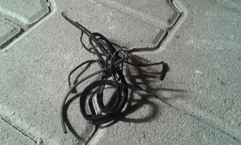

Habe heute mal bei Kilometerstand 58900 den Keilrippenriemen getauscht.
Nach dem Abschrauben des Plastikdeckels kam mir etwas entgegen, das ich zunächst für ein kleines Vogelnest hielt. War dann aber doch eine der ehemals vier Rippen des alten Riemens...
Mit seinen drei Rippen ist er aber ganz tapfer weitergelaufen.
Keine Ahnung wie lange das schon so war. Hab die GS noch nicht so lange.

14296207693730.jpgMein Vogelnest...

Komm, stell' Dich nicht so an. Der geht doch noch... :grin:
