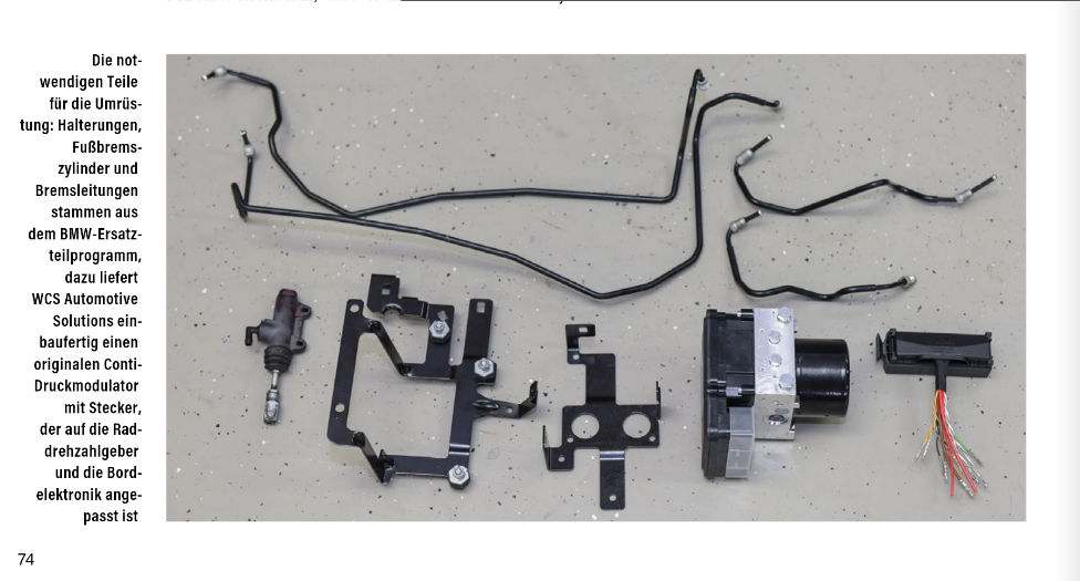

Will WCS denn einen Nachbau mit BKV bringen? Anders ist das eigentlich ohne den Tausch weiterer Komponenten nicht machbar.
Das ganze Bremssystem wird geändert, ziemlich aufwändig - von den Kosten Teile ähnlich wie wenn man das alte System komplett neu macht, eher mehr Arbeit = Kosten - dafür dann aber (angeblich) nicht mehr anfällig.
Habe den Artikel gefunden:
https://wcs-automotive.de/category/presse/
Ohha, interessant. Wie kommst Du darauf? In dem verlinkten Artikel steht nur das WCS den Druckmodulator mit angepassten Stecker liefert damit die Bordelektronik und die ABS Sensoren vom Rad erkannt werden und alles funktioniert. ....
Achja, nicht zu vergessen hier wird der Wechsel des ABS Moduls für die ersten Motorräder mit Can Bus gezeigt.
Für die (analogen) Motorräder wird noch auf die Freigabe durch das KBA gewartet.
Habe ich falsch ausgedrückt - Bremssystem im Sinne von "ABS mit BKV" auf "ABS ohne BKV" und das beinhaltet halt mehr als den ABS Block zu tauschen.
Es sind auch ein paar Teilchen mehr als zwei (wie das dann bei eine 11,5er aussehen würde?)
Ich habe das System von WCS nicht ins Spiel gebracht - ich bin immer noch für ausschlachten :devil:

Neuigkeiten vom BKV lösen ABS Umbau mit dem Segen von BMW und ABE.
Das erste 1150 R Abs Modul ist bei WCS verbaut und funktioniert bereits hat mir Herr Woywod geschrieben. Es sind also gute Aussichten, dass ich das Im Herbst auch so verbauen kann. Die R1150 GS kommt erst danach. Auf der Website kann man dann seine PLZ eintragen und bekommt den nächsten WCS Partnerbetrieb vorgeschlagen.
