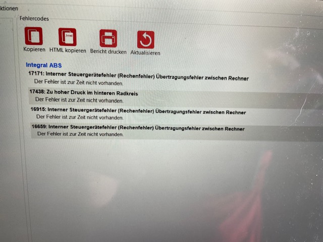

Moin!
So, wieder daheim.
Fehlerspeicher ist ausgelesen, GS911.
Wie es scheint, ist es wohl der Drucksensor, oder?
Allerdings ist der Fehler nur noch einmal aufgetreten und ließ sich mit Kabelwackeln beheben.
Jetzt schon länger fehlerfreier Betrieb.
Bin ratlos.
Wolfgang

Hi Wolfgang,
an welchem Kabel hast Du gewackelt? Diesen Teil würde ich mir dann mal genauer ansehen/ggf. die Teile/Kabel tauschen.
Dass ein Drucksensor im ABS-Modul auch temporär ausfällt, wenn Du einen Wackler in einem externen Kabel hast, glaube ich eher nicht. Ich vermute mal eher, dass der Drucksensor nicht mehr lange durchhält.
