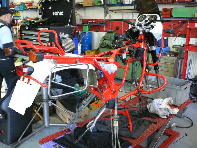

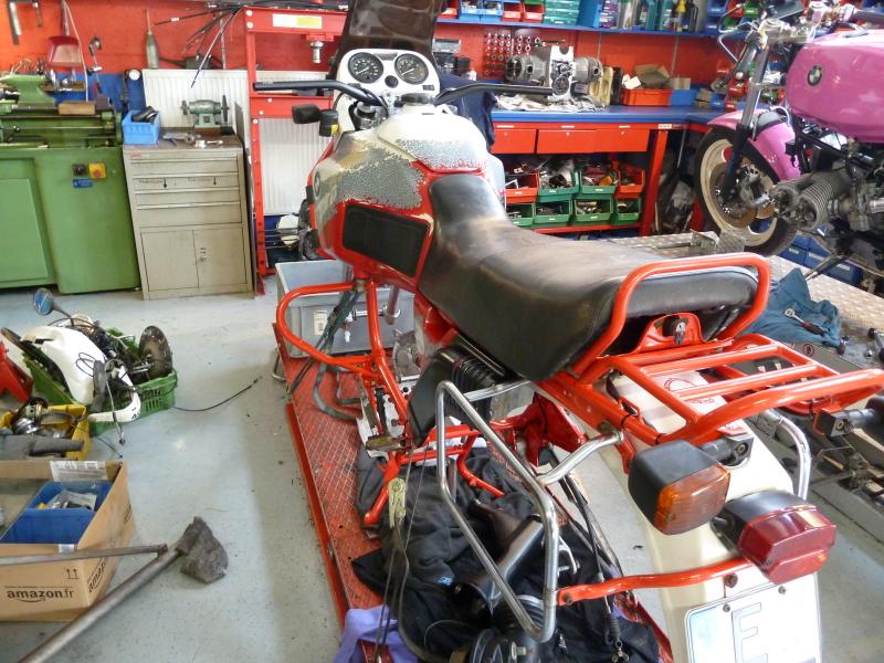

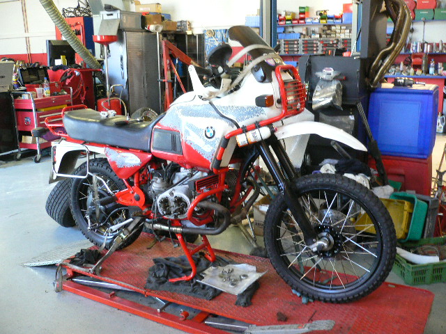

Hallo Hermann,
sauber ausgeführte Schweißarbeiten!!!
Die Knotenbleche im Schwingenbereich sind ganz schön groß dimensioniert.
Viel Spaß, wenn du die Kardanwelle an das Getriebe schraubst und die Gummimanschette einfädelst.
Das ist bei meiner HPN und Witzel schon eine Fummelarbeit.;)
Welchen Sinn machen die beiden Knotenbleche die hinter dem Steuerkopf vom Hauptrohr zu den Rahmenschleifen gehen?
Normalerweise stützt man in dem Bereich doch den Steuerkopf zum Hauptrohr ab.
Mfg Maik

Hi Maik,
schön das du mir diese Arbeiten zutraust, doch wie Anfangs erwähnt liegt mein Mopped bei Edelweis-Motorsport. Wenn ich die Arbeiten durchführen würde, hätte mein Rahmen wahrscheinlich eine Innenbelüftung, was vielleicht gut gegen Rost von innen nach außen wäre :-)
Außerdem, selbst wenn ich es könnte, hätte ich wahrscheinlich Schwierigkeiten mit den ganzen Gutachten, und darauf lege ich einen gewissen Wert.
Ansonsten, finde ich auch, das die Schweißnähte ziemlich gut aussehen, aber es beruhigt mich ungemein, wenn andere das auch so sehen. Danke!
@ Moeli: Ja, das habe ich mir auch gedacht, das man am besten so Anfängt. Schließlich ist das auch der teuerste Schritt und es ist gut den hinter sich zu haben!!!
Gruß Hermann

Hallo Hermann,
mir ist schon klar, dass die arbeit von Edelweiss gemacht wird.
Wie gesagt, die Verstärkung am Lenkkopf leuchtet mir nicht richtig ein.
Mfg Maik

Hi Maik,
ich denke schon das die Streben, den Sinn haben, den Lenkkopf zusätzlich abzustützen. Wenn ich mir vorstelle das ich meinen Rahmen nun auch mit einer Gabel mit 300mm Federweg auszurüsten (ja ich hab noch nicht das passende Heck) kann, kann ich mir vorstellen das dort oben ziemlich große Kräfte wirken. Ich denke das Edelweiss da so ihre Erfahrungen haben und das mein Rahmen nicht der erste ist, der so umgebaut wurde.

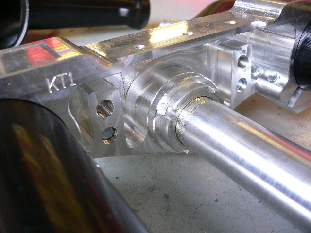

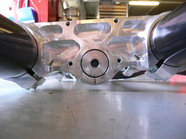

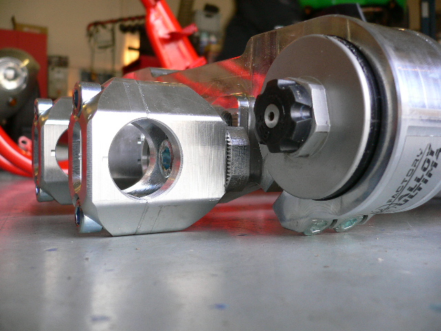

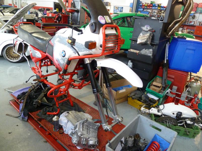

Kleiner Zwischenbericht
Hi Zusammen,
die Rahmenteile sind nun größenteils beschichtet. Die Gabel ist nun auch da. Es geht langsam ans zusammenbauen.
Man beachte, die Gabelbrücken sind aus dem Vollen gefräst! Die Lenkeraufnahme kann man auf verschiedenen Positionen näher zum Fahrer anbauen, oder umgekehrt:rolleyes:
Alles in allem kann ich es kaum erwarten die erste Runde zu drehen. Leider kann ich sie erst in zwei Wochen abholen, da ich nächste Woche unterwegs bin!
Gruß Hermann

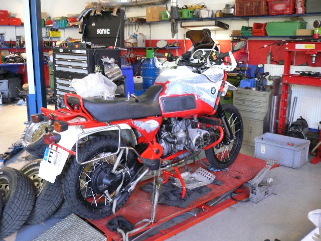

eins habbich noch!
Hi...
ein Bildchen hab ich noch!
Gruß Hermann
Gast 7673
wird doch
nur nochn paar Kleinigkeiten montieren und fertich isset..;)

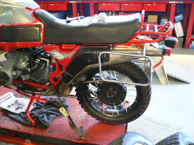

noch ein paar Fotos
Gruß Hermann

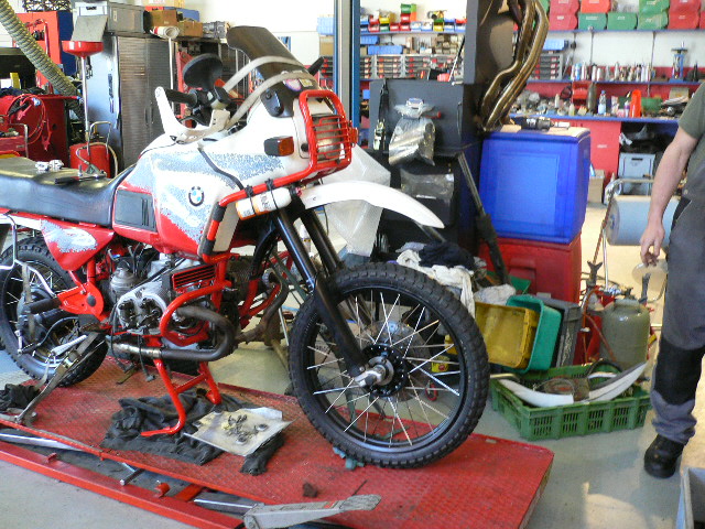

So...neue Bilder
Hallo zusammen,
leider kann ich dieses WE doch nicht fahren, aber ich hab neue Bilder!
Gruß Hermann
